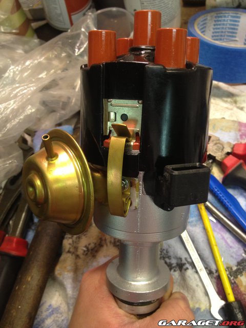

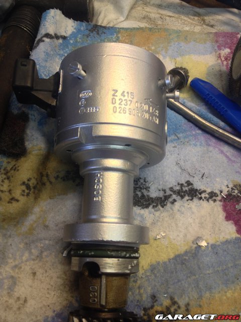

Montera fördelaren idag. Glömde ta bra förebilder men hittade en bild i alla fall.
https://www1.garaget.org/gallery/images/175/174430/174430-ae5248be127fd3c20d92aee19b15c38c.jpg

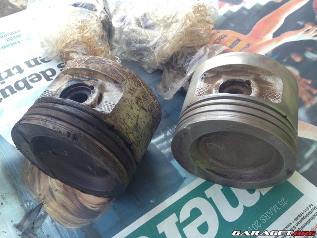

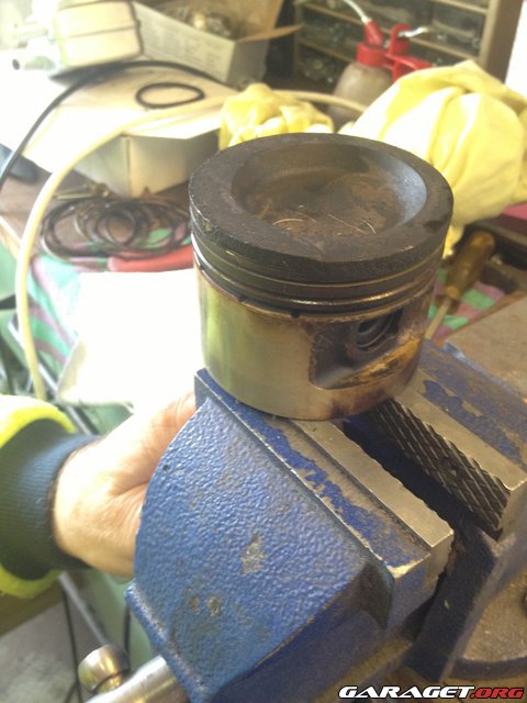

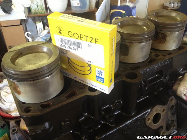

Började dagen med att göra rent kolvarna och byta kolvringar.
https://www1.garaget.org/gallery/images/175/174430/174430-08844dea25e2b4364e89fa68ac4adde5.jpg
https://www1.garaget.org/gallery/images/175/174430/174430-55dc529260c0e5e1bdd3ba75d57b38f0.jpg
https://www1.garaget.org/gallery/images/175/174430/174430-c09d66bc486119cd18466a51a64ec457.jpg

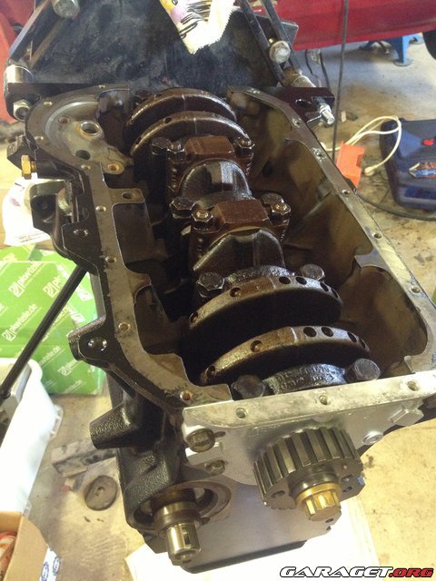

Vevaxeln på plats.
https://www1.garaget.org/gallery/images/175/174430/174430-3dd9e6f4ab3f119fee74369142bf5fc6.jpg

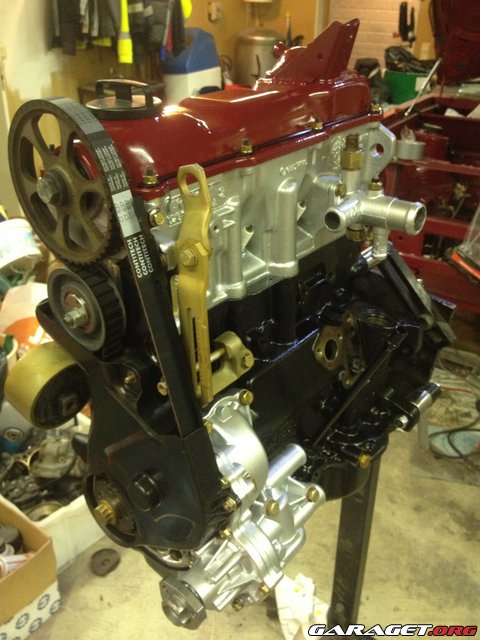

Nu åker toppen på! smile
https://www1.garaget.org/gallery/images/175/174430/174430-337f58ea6b5e4e10d62bf6dcd7e196fa.jpg

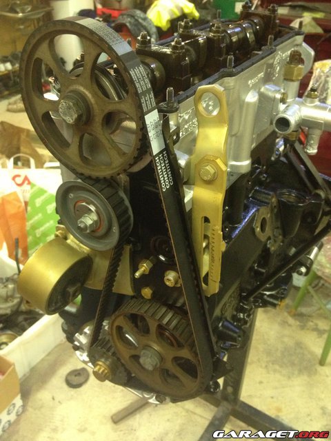

Sen på med kamrem!
https://www1.garaget.org/gallery/images/175/174430/174430-54a35cc55b47f5a1e73c21e3f7b67d91.jpg
Det förstärkta tråget åker på också smile
https://www1.garaget.org/gallery/images/175/174430/174430-e1c28c760d4186c7af4460370161fa0d.jpg

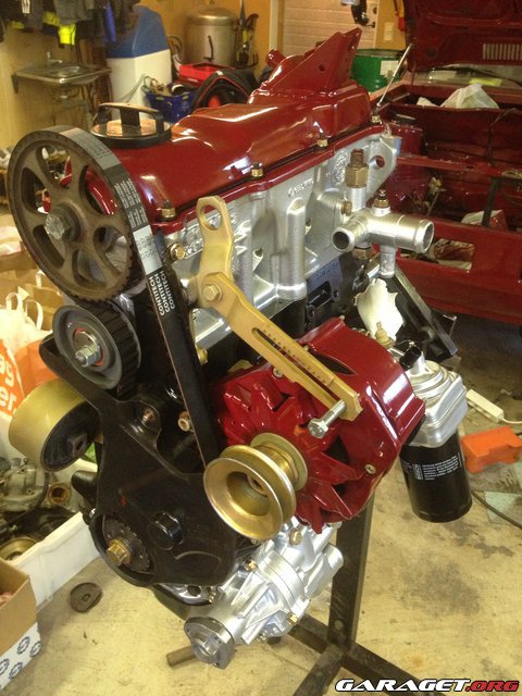

Sista bilden med vattenpump och ventilkåpa också. Nu är det på gång big_smile
https://www1.garaget.org/gallery/images/175/174430/174430-1c0505f9961b1ba494c964377bea1c18.jpg
Slänger in en jämförelsebild också! smile
https://www1.garaget.org/gallery/images/175/174430/174430-54dfe3640bf8e417db0ed88d50f608a0.jpg

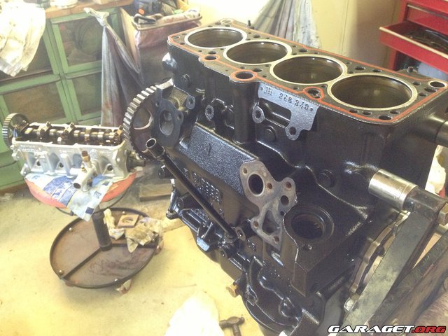

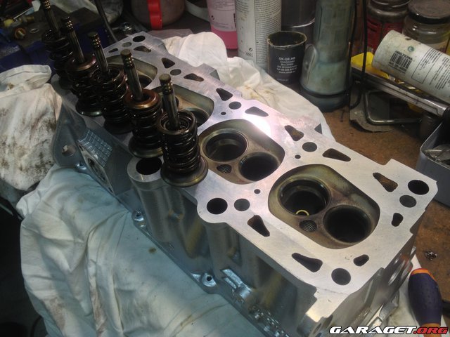

Jävlar så bra det blev! Reagerade på de djupa kolvtopparna. Är topplocket plant eller? Borde ju bli rätt lågt kompressionsförhållande annars.
"Vi er dem de andre ikke må lege med".
m5portal.com
m3portal.com
Renovering/film
129 Inlägg
30 mars 2014
Det reagerade jag också på. Och nej, det är faktiskt inte plant. Det är kupat där också! Finns en bild på det på första sidan.
Sitter med telefonen nu men tar fram den snart! smile
Har dock inte hittat någon mer information om det.. Har inte letat så mycket heller för den delen..
https://www1.garaget.org/gallery/images/175/174430/174430-ed0fea8288d98fbc7395be90e1c477d7.jpg
https://www1.garaget.org/gallery/images/175/174430/174430-5364a7fbb132a8052c70dcad2b3e2153.jpg

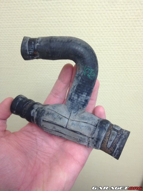

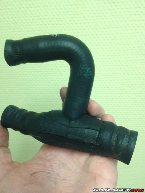

Tvättat slang.
https://www1.garaget.org/gallery/images/175/174430/174430-0da3f9bfec06c5eb202311dbe69b5581.jpg
https://www1.garaget.org/gallery/images/175/174430/174430-b98f97fab59e129953504b10e68ca820.jpg

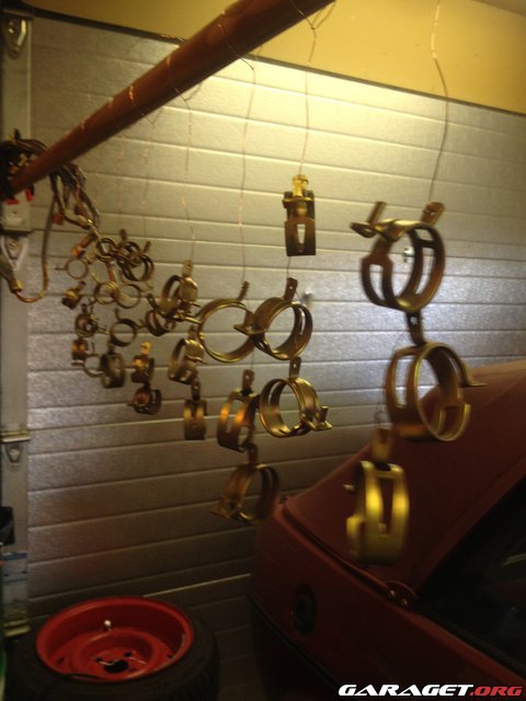

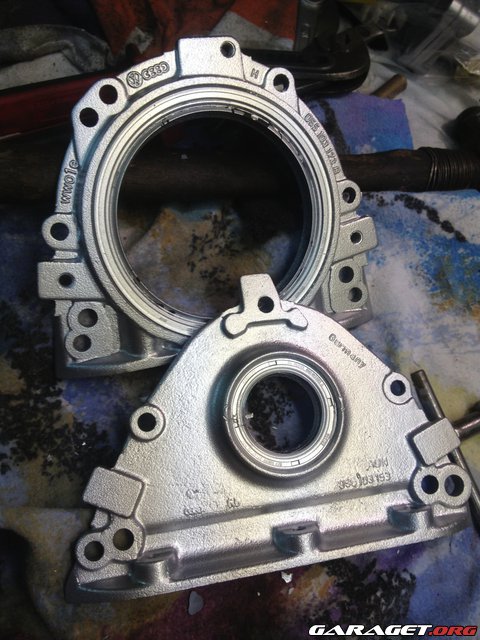

Förzinkat slangklämmor.
https://www1.garaget.org/gallery/images/175/174430/174430-45951c4bf8e4442e9e22bc627576ab0a.jpg
https://www1.garaget.org/gallery/images/175/174430/174430-9945df0a4cb6e8b509beccb984e17d84.jpg

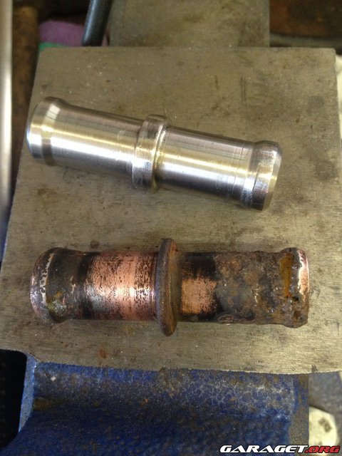

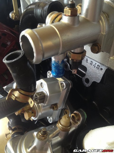

Detta är en skarv som sitter i kylsystemet. Den var gjord i kopparpläterad stål. Gjorde en ny i rostfritt.
https://www1.garaget.org/gallery/images/175/174430/174430-4e0dfc214ebc0df5414a49e09776f1d7.jpg
Tätar och monterar.
https://www1.garaget.org/gallery/images/175/174430/174430-33a8a0c5b2d917765af355a4b1e0df26.jpg

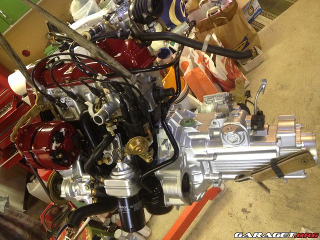

Nu mera är motorn nästan helt klar. Blev inte så mycket bilder när jag montera insug, grenrör och växellåda men det är inte så intressant smile
Ska förzinka 3 bultar till sen är det nog så gott som klart.
https://www1.garaget.org/gallery/images/175/174430/174430-40a05f6f341ef4e879520a0aa0c81a42.jpg

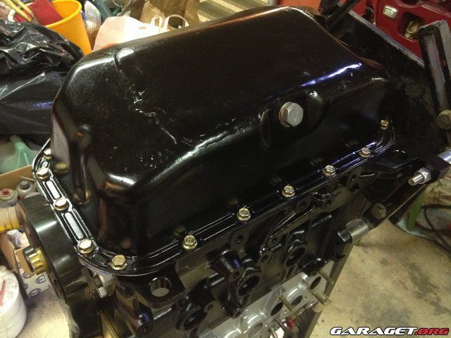

Blir mycket stiligt. Är dock nyfiken på vad anledningen är till att du modifierat oljetråget? Är det för klent original eller? Annars blir det mycket fint som sagt. smile
Oo=V=oO "When I see an Alfa Romeo go by, I tip my hat" / Henry Ford Oo=V=oO
891 Inlägg
7 april 2014
#79
Antar att bilen ska vara sänkt smile då skadar det nog inte med lite extra plåt på tråget smile
Min projekttråd!
Eat/Sleep/Volkswagen
Alfista
10 Inlägg
7 april 2014
#80
SpendeX skrev:
Ok det var alltså så enkelt smile
