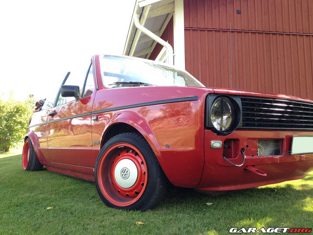

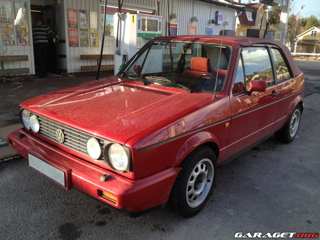

Detta är alltså en Paprikaröd Volkswagen Cabriolet Quartett Special edition från 1989 som köptes i April 2013.
1.8L, 95 hästar. JH. 17000 mil.

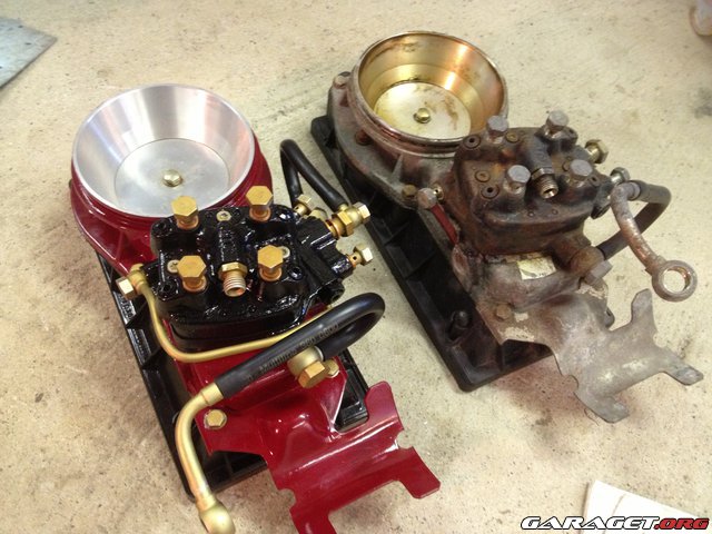

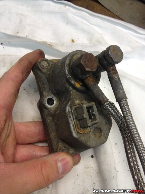

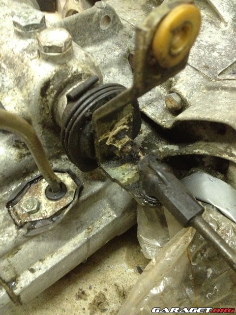

Lite fel som fanns när jag köpte bilen och saker som åtgärdats:
• Luftmassemätaren gick tungt, antagligen denna som orsakade baktändning
• Byte av Warm up regulator (WUR)
• Bytte även kallstartsventilen
• Alla filter, ny olja.
• Fixa kablage som var obefintlig till tomgångsventil och kallstartsventilen.
• Ett fäste till bakaxeln
• Läckage bränsletank (Ska bytas till en helt ny innan bilen används efter renoveringen)

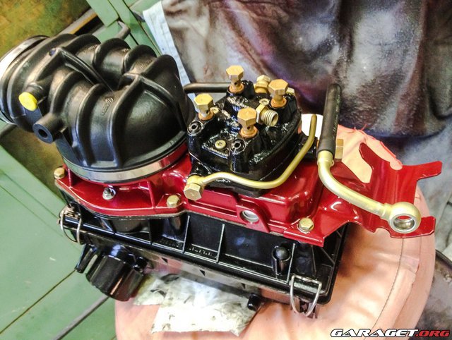

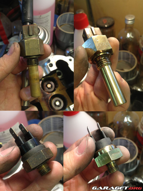

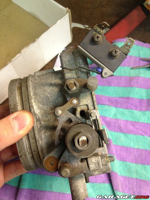

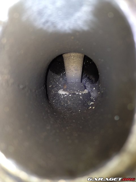

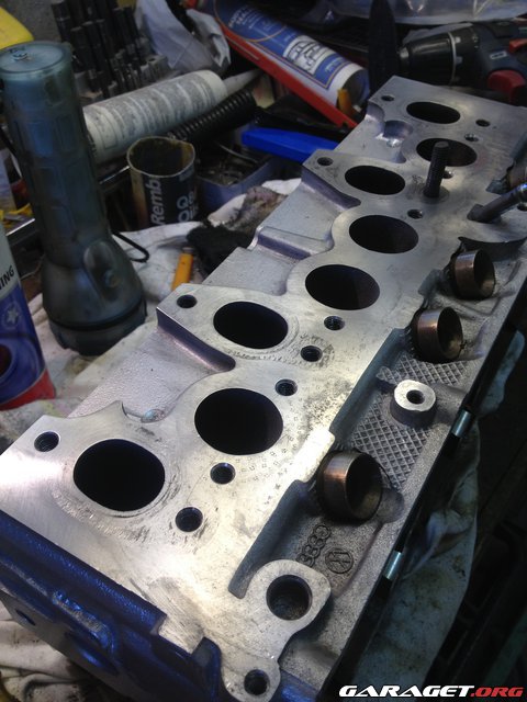

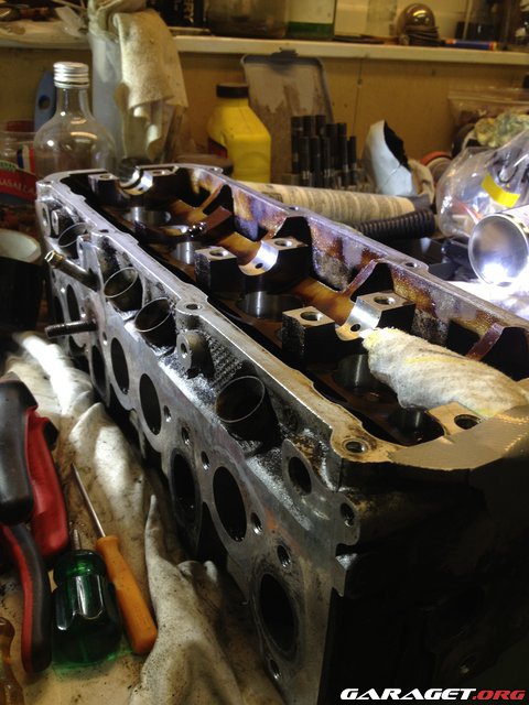

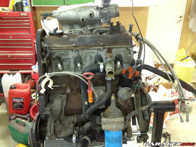

Dessa fel har jag hittat när jag renoverat motorn:
• Vakuumläckage i spridare
• Topplockspackning, läckage kylarvätska, kompression mellan cylindrar
• Kamrem, ett kugg fel till fördelaren
• Vakuumläckage (i backventil tror jag, sitter vid insuget)
• Idle boost valve, slangarna satt tvärt om emot vad dom ska.
• Läckage ventiler
Även med dom sistnämnda ovanstående felen så gick bilen bra, vilket förvånar mig ganska mycket. Allt ska åtgärdas och göras om på rätt sätt.
Rent fysiskt så är motorn i väldigt bra skick för övrigt, trots felen så har det inte visat på ökat slitage.

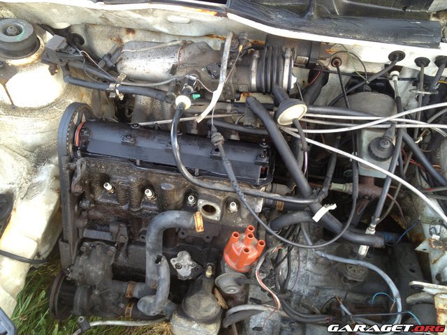

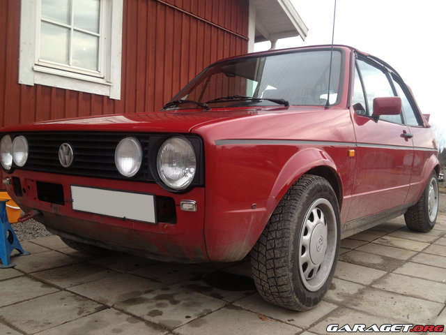

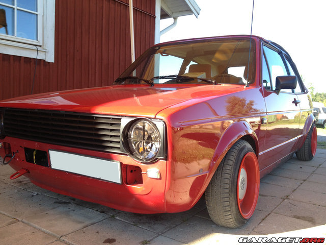

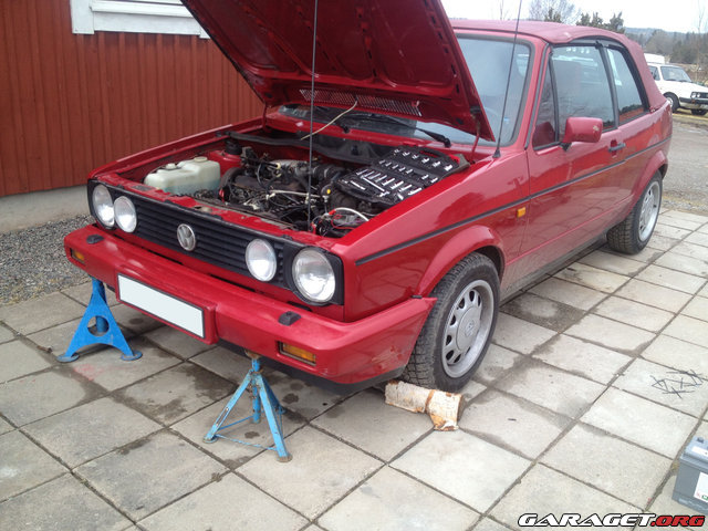

https://www1.garaget.org/gallery/images/175/174430/174430-b50bdc06edf14ef1ec5d512a22b4b1d8.jpg

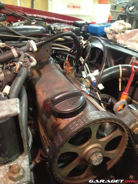

Så här ser han ut, motorn går skitdåligt, tomgången är helt åt pipsvängen, varvar upp lite hur som helst då och då. Första överraskningen redan på hemfärden direkt efter köpet, tanken läcker.. (Syns på bilden under förardörren)
Med nytaget körkort så blir detta min första långa bilresa i denna pärla.

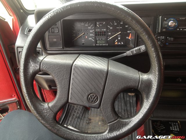

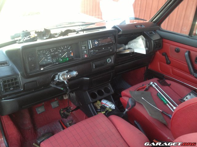

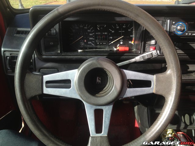

Bort med gamla ratten!

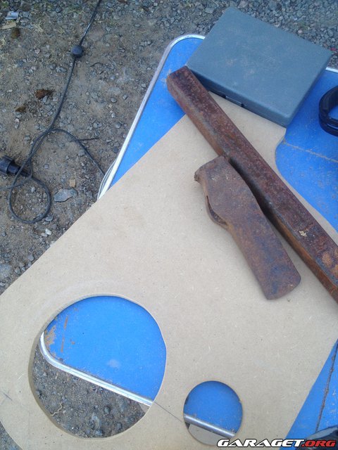

https://www1.garaget.org/gallery/images/175/174430/174430-80ae802755df519d705d7c630d1e2f6e.jpg

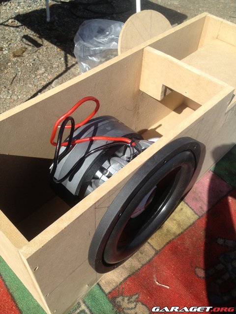

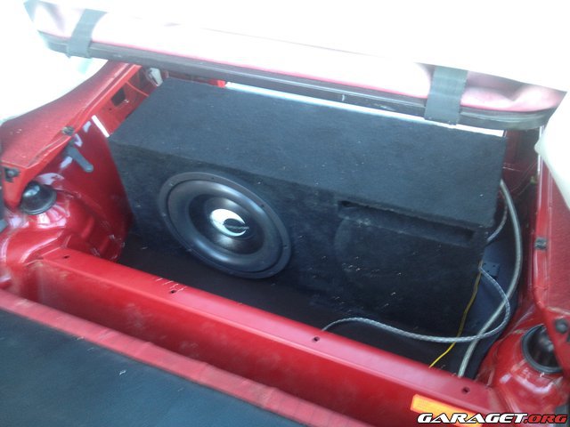

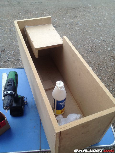

Tänkte slänga ihop en låda lite snabbt så man har något under sommaren.
https://www1.garaget.org/gallery/images/175/174430/174430-aced1de9311170a462cf368b706ac900.jpg

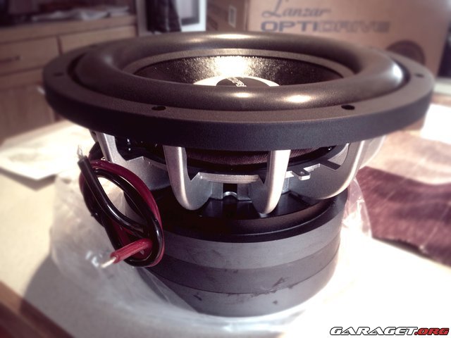

12" Lanzar OPTI1233D.
https://www1.garaget.org/gallery/images/175/174430/174430-e1bd6fc1e93db924deb344ab6d60a478.jpg
https://www1.garaget.org/gallery/images/175/174430/174430-4b0ceca644fc9dc8569e11dc28f26770.jpg

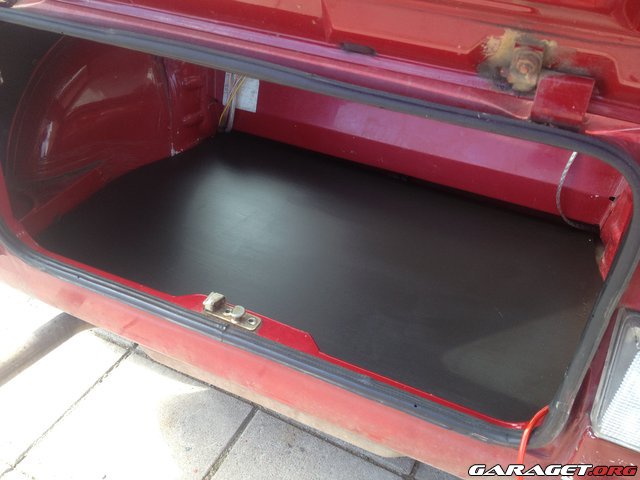

Gjorde ett nytt golv i MDF också.
https://www1.garaget.org/gallery/images/175/174430/174430-eb37b59031d4dc06f9070b5f15ca4393.jpg

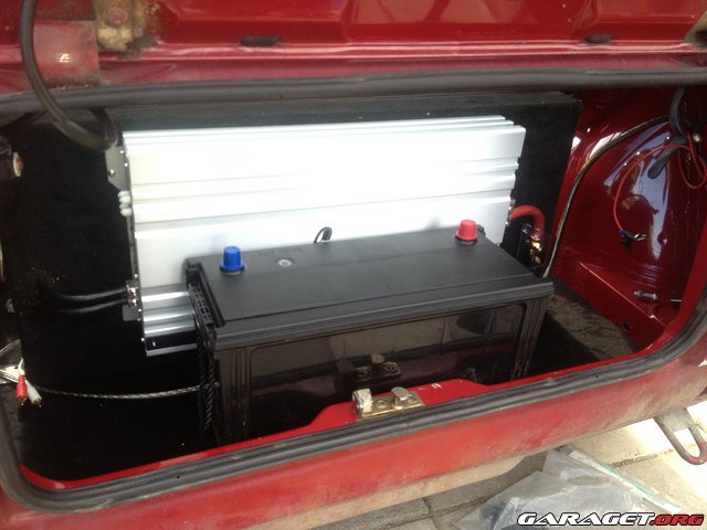

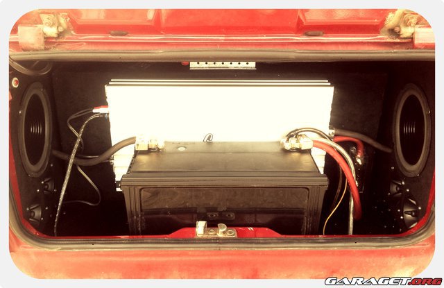

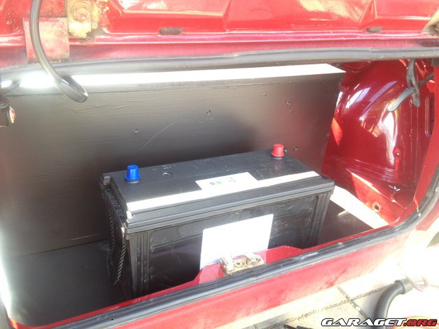

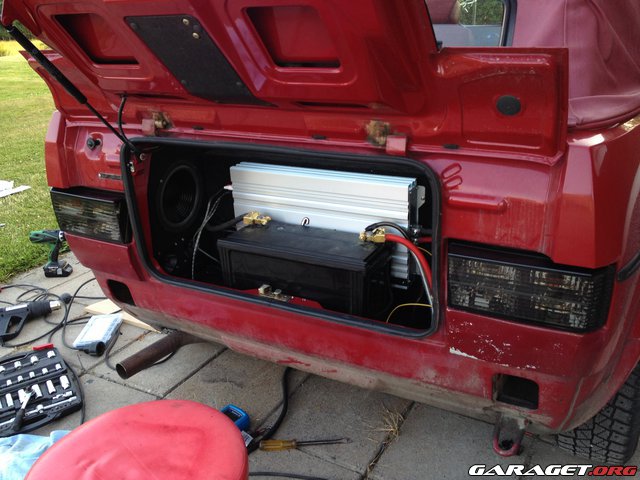

Prövar med batteri, blir trångt.
https://www1.garaget.org/gallery/images/175/174430/174430-0260770060a0e0d7a2fefa1dcb661d11.jpg

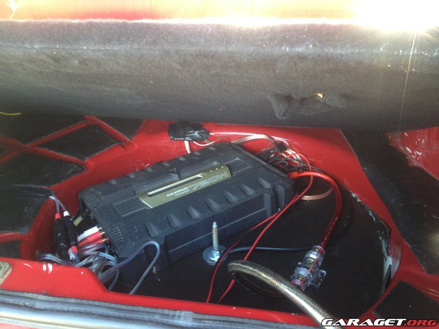

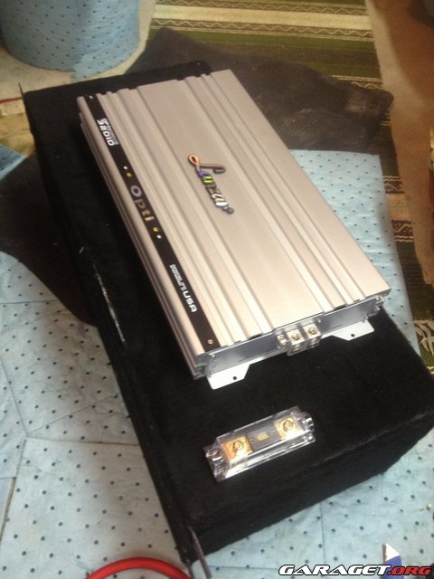

Klädd baslåda och på med monoblocket,  Lanzar OPTI3201D.
https://www1.garaget.org/gallery/images/175/174430/174430-8053e7c3aafa520c1ad6cb4172e4143d.jpg

Självklart ska dom andra högtalarna få lite ström också.
https://www1.garaget.org/gallery/images/175/174430/174430-2e3241f7c515067996d9606bc78082d1.jpg
Som sagt tidigare, trångt.

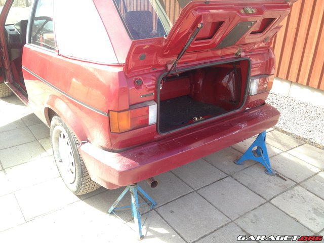

https://www1.garaget.org/gallery/images/175/174430/174430-daa88edd821859296ed4e0714c96c8df.jpg
Bytte bakljus, har ägt bilen i ca 2 månader och fortfarande inte ens tvättat den.

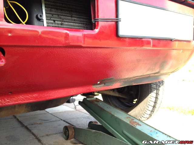

Började med att ta bort underredsbehandling och diverse skit som samlats under stötfångaren i sina 25 år..
https://www1.garaget.org/gallery/images/175/174430/174430-7af21b9b5928cf35763717527e22ca23.jpg
Blev ju skapligt blankt efter lite polering!

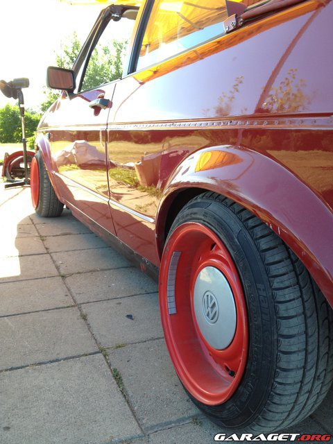

https://www1.garaget.org/gallery/images/175/174430/174430-6fca988fdfa04b6ffd30926c082b4758.jpg

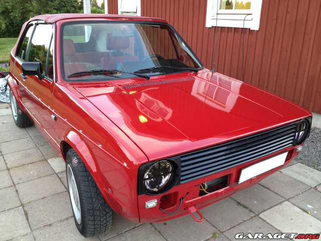

Ser hyffsat ut nu, dög för sommaren 2013 i alla fall.

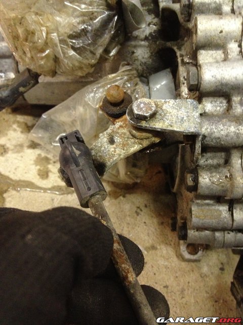

https://www1.garaget.org/gallery/images/175/174430/174430-e9f8fcbaaea56919d3504236a956ae19.jpg
Bakaxelfästet var sönderrostat, kunde gått illa.

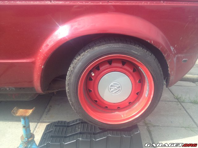

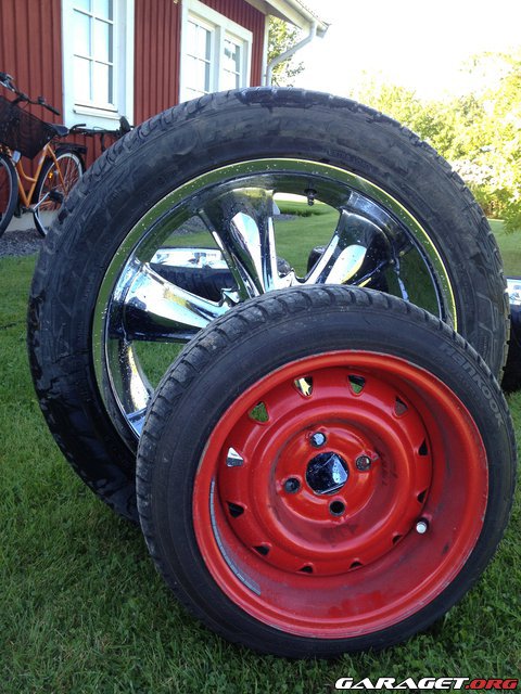

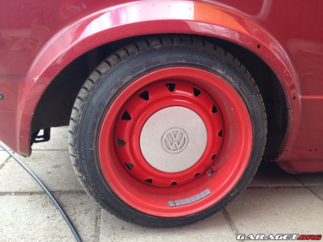

Polerade farsgubbens fälgar, skaplig skillnad i storlek. Har tagit av mina fälgar inför besiktning.

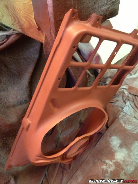

https://www1.garaget.org/gallery/images/175/174430/174430-4ca6868943ac6eab691ad648e9edfb68.jpg
Blästrat.
https://www1.garaget.org/gallery/images/175/174430/174430-8108f2bfdafcd1840e8b77a9419c506f.jpg
Samma färg som karossen, LK3A.
https://www1.garaget.org/gallery/images/175/174430/174430-7c910a29994c0468c77423ba505a8b45.jpg

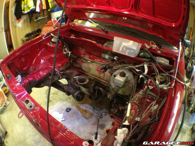

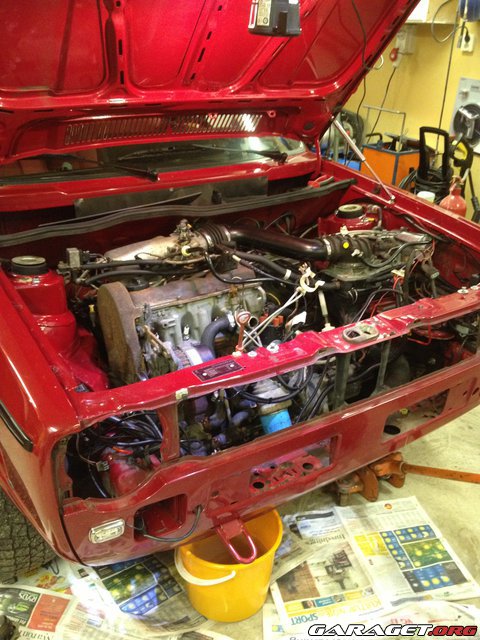

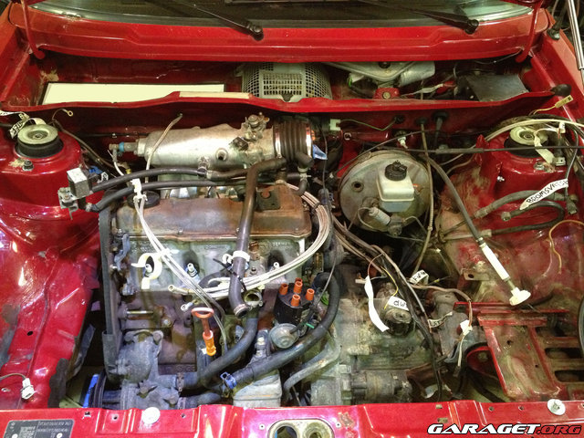

Börjar riva ur motorn.
___________________________________________________________________________________

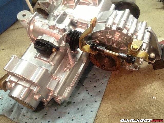

https://www1.garaget.org/gallery/images/175/174430/174430-a1fa9c1b8207f20bd4da0f1073ac865d.jpg
Motorn från en caddy som får offra livet för mitt projekt.
https://www1.garaget.org/gallery/images/175/174430/174430-358c27f496bc41ff32ec1f7539edd9a5.jpg
usch.... Tro det eller ej men motorrummet var nystädat när han kördes in i garaget. Såg riktigt fräscht ut då.. Men ack så mycket skit som gömmer sig under allt!

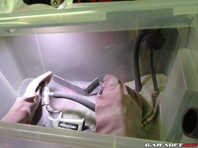

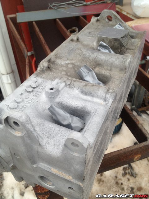

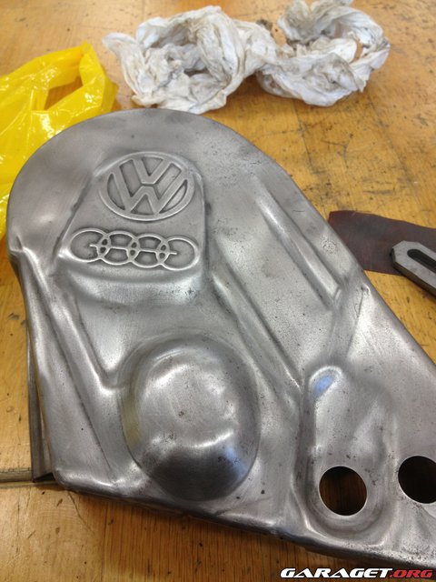

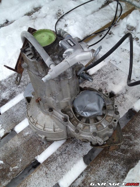

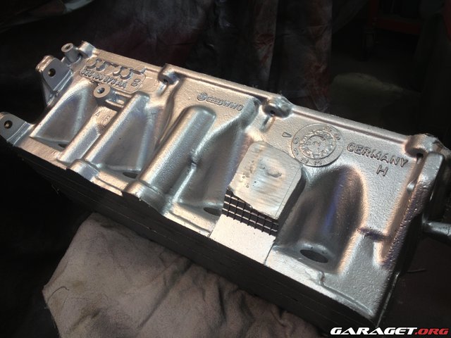

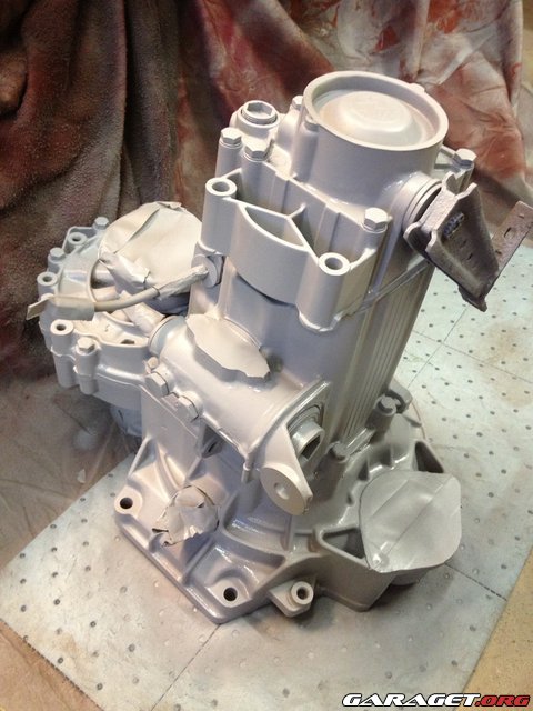

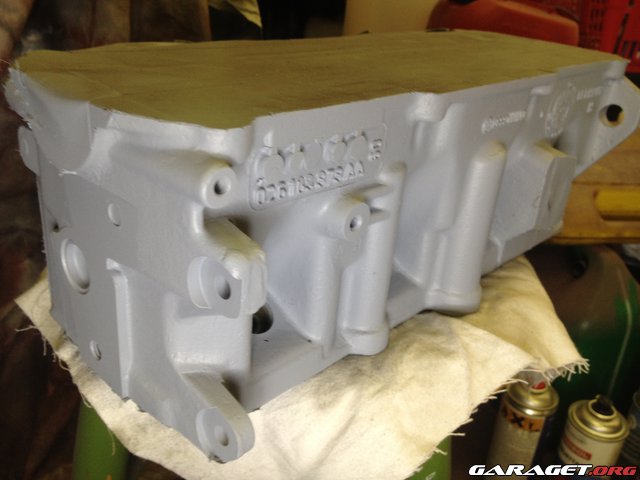

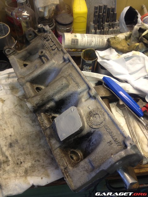

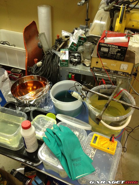

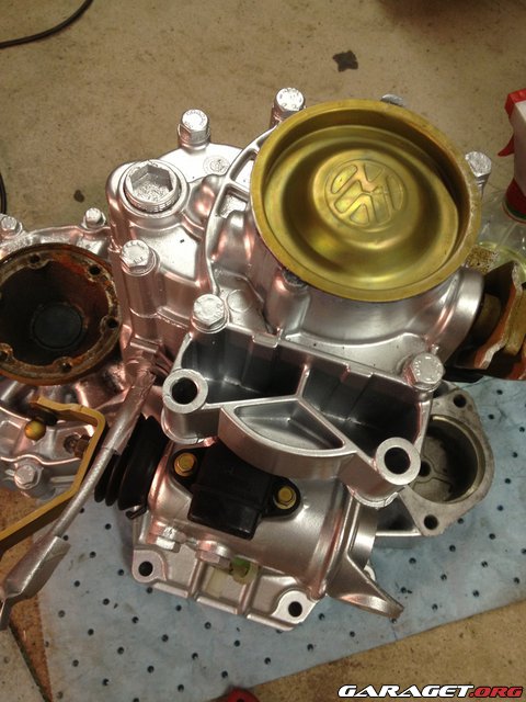

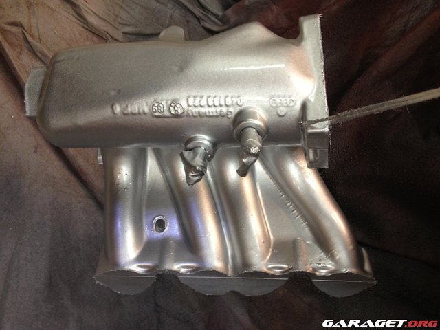

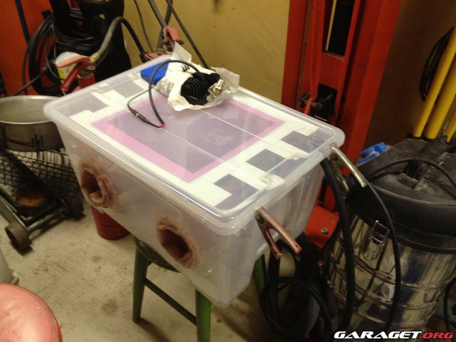

Om man ska renovera en motor så måste man ha en bläster... Sagt och gjort! Köpte lådan på ikea (märkte sedan att det fanns likadana på biltema) och sedan en pistol och handskar från biltema. Borra ett hål för dammsugaren, och ett hål för insug, belysningen består av ett 12v batteri på 6ah timmar om jag inte minns fel och 24w LED-arbetsbelysning.
Det är även viktigt att läsa instruktionerna ordentligt. Speciellt när det är passande bilder till texten!

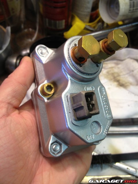

Fick denna idén på nätet för länge sedan. Har nu använt den i 2 månader och det funkar finfint, väldigt viktigt att ha någon utbytbar plast inuti bara, det blir matt ganska fort.
https://www1.garaget.org/gallery/images/175/174430/174430-69dcfa3a23fd1047d23e0e04b5b3bb27.jpg

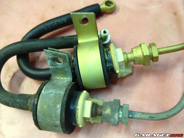

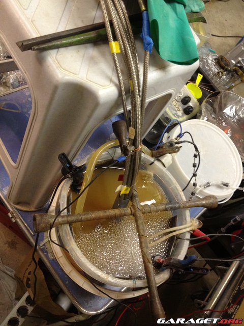

Här har vi behållare med olika kemikalier till elförzinkning.

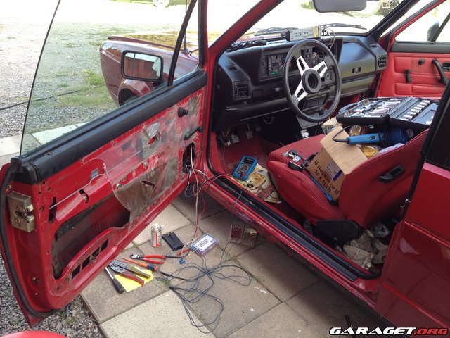

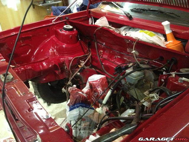

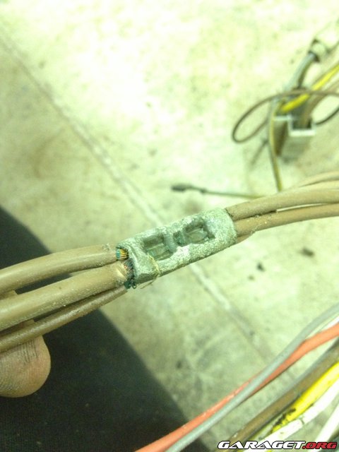

Drog ur hela elsystemet från caddyn för o skaffa lite reservkabel, passade även på att undersöka hur jordledningarna gick. Inte så jävla konstigt att mk1orna är kända för dålig jord. Sitter 2 av dessa klämmor i motorrummet.

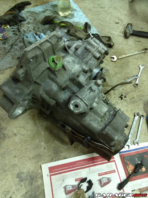

https://www1.garaget.org/gallery/images/175/174430/174430-f7a44e0d1cd025fdd3befab97282ded6.jpg

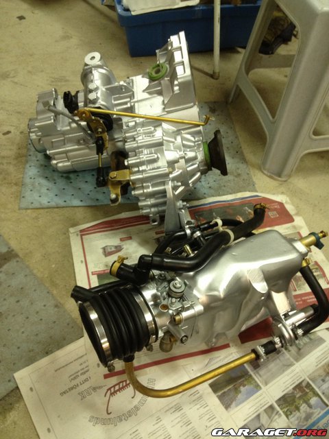

Motorn ute.
https://www1.garaget.org/gallery/images/175/174430/174430-54dfe3640bf8e417db0ed88d50f608a0.jpg
1.8L, 95hk, JH.
https://www1.garaget.org/gallery/images/175/174430/174430-15589c16e269fa89c84c93ab39c290fd.jpg
https://www1.garaget.org/gallery/images/175/174430/174430-f3eec0701849a7695a7da11cb03e563b.jpg

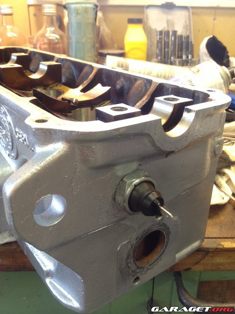

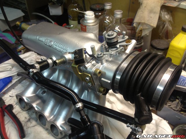

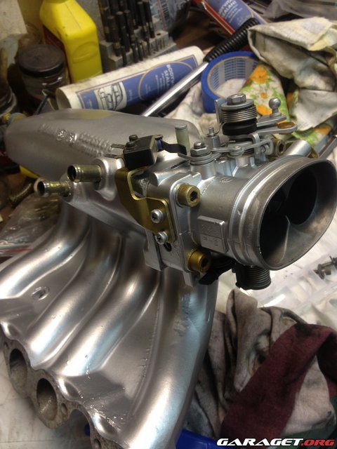

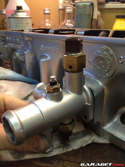

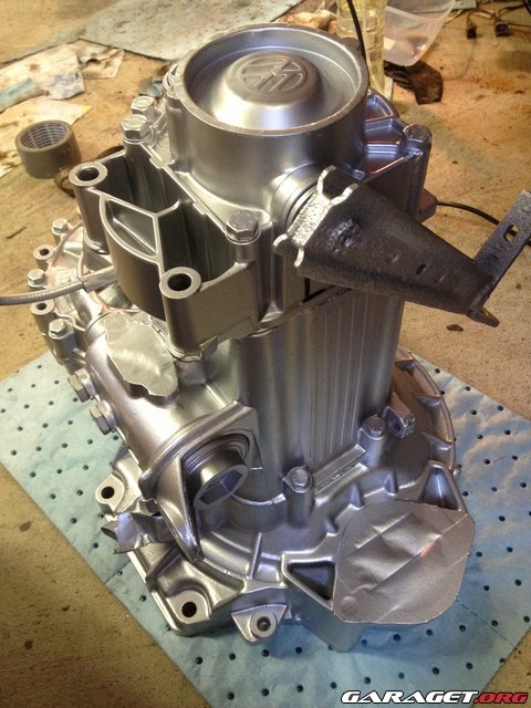

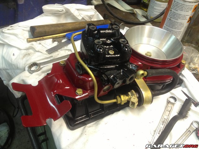

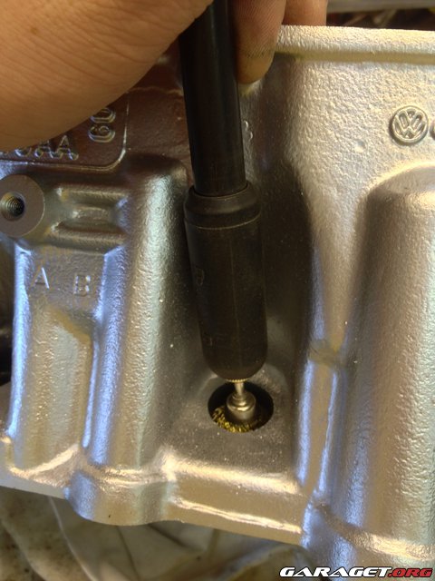

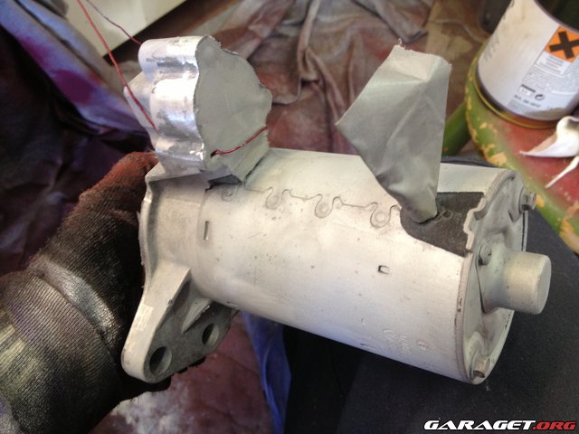

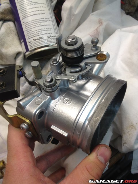

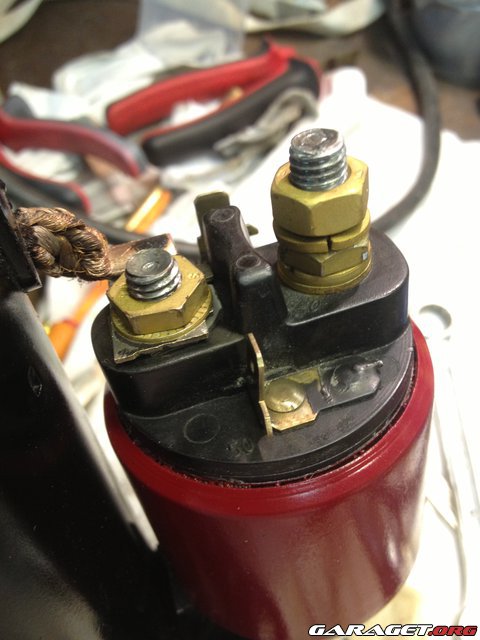

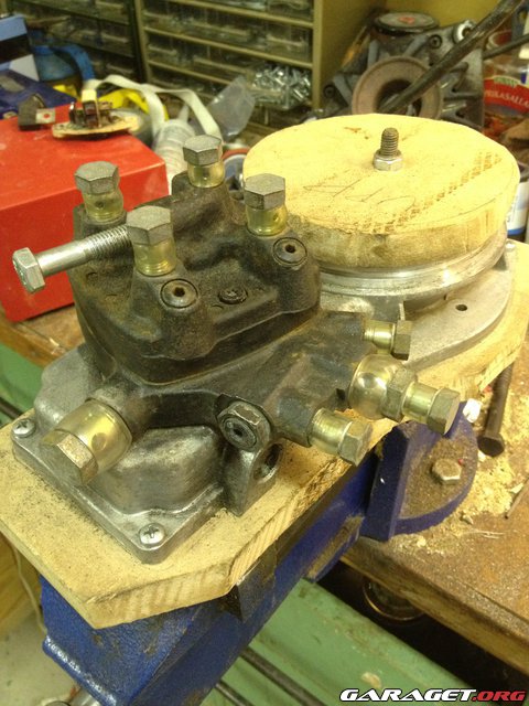

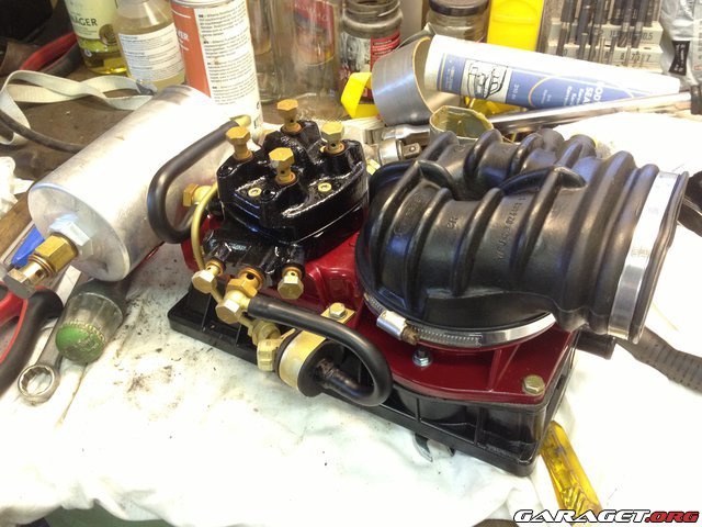

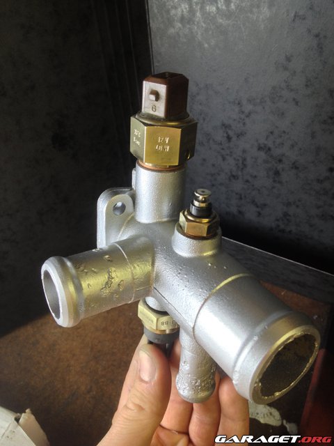

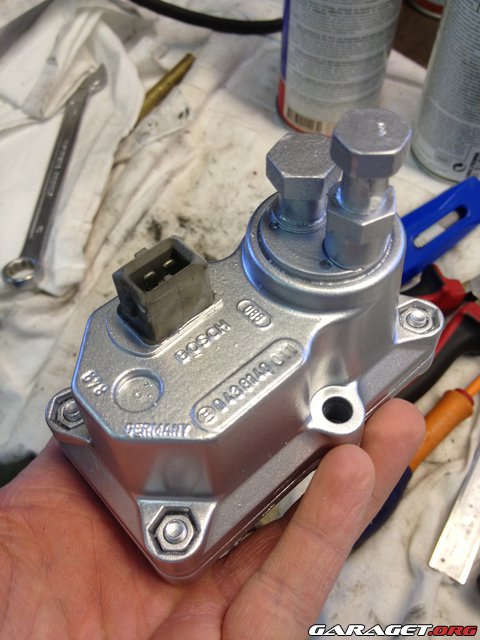

Prövar på att försinka lite saker. Var mycket svårare än jag trodde, har tagit mig några månader nu innan jag fått in snitsen...
https://www1.garaget.org/gallery/images/175/174430/174430-8a0ce537c1f69e3bc1b4786d775d8a21.jpg

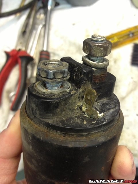

Tändspole
https://www1.garaget.org/gallery/images/175/174430/174430-c3543f3b2280b591d5d74da9a6fc292b.jpg
Nytvättat

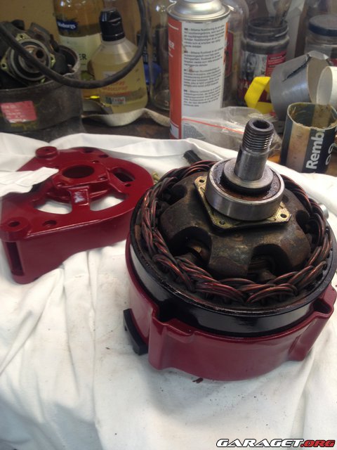

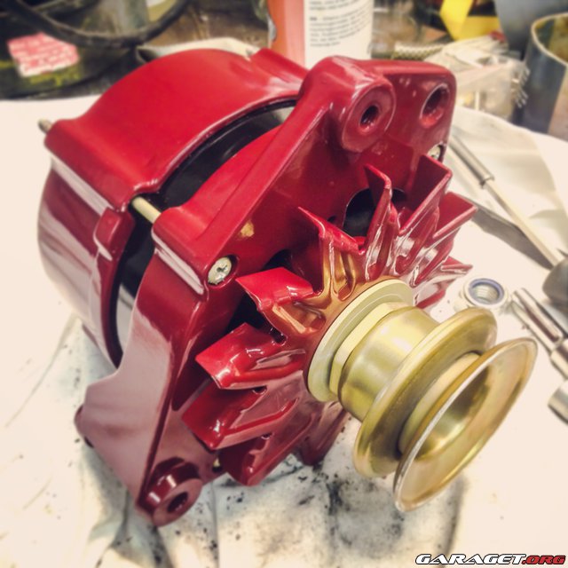

https://www1.garaget.org/gallery/images/175/174430/174430-3e3c9e35e9019ce8003c86032ba6274b.jpg

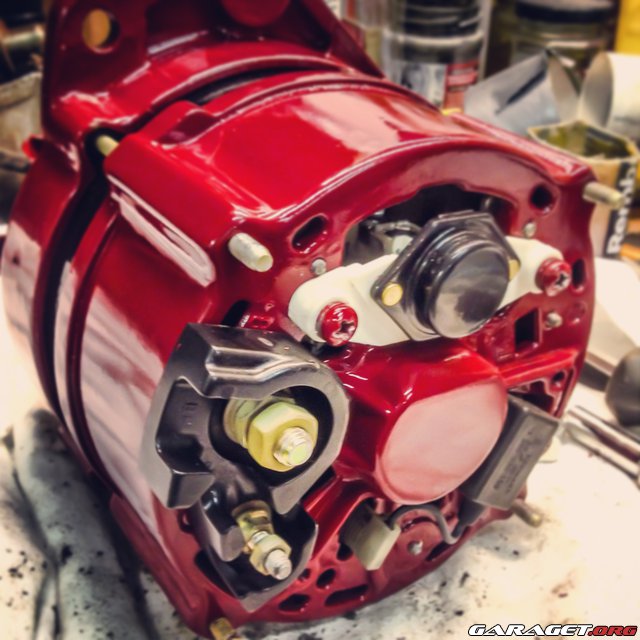

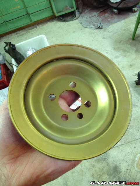

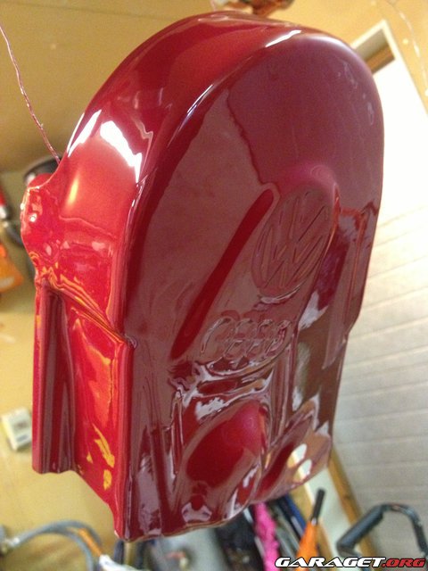

Eftersom generatorns remskiva är försinkat så tänkte jag att det är lika bra att förzinka alla. Mer enhetligt om alla är likadana.

Dags att gå på växellådan då..
https://www1.garaget.org/gallery/images/175/174430/174430-ef60fe73fff6965b33914d84fbb07950.jpg
https://www1.garaget.org/gallery/images/175/174430/174430-70c4355c7baa6c73a514427c2b586a32.jpg
https://www1.garaget.org/gallery/images/175/174430/174430-410d16f806dbd8091f2e46b815084b59.jpg

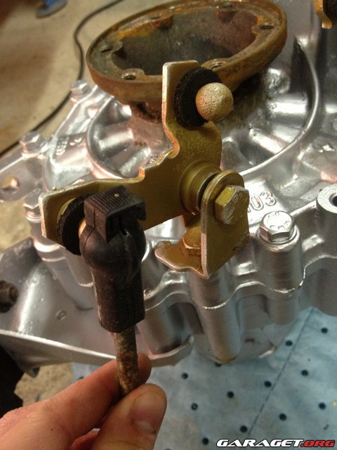

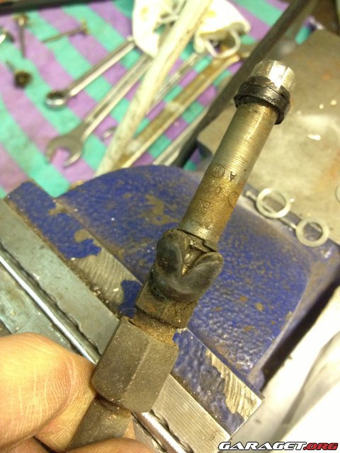

Länkaget var inget vidare, glappade massor och det var riktigt svårt att få i första växeln..
https://www1.garaget.org/gallery/images/175/174430/174430-a37c8b231683d9732e699e74a95331e9.jpg
Ut o blästra i minusgrader, skönt!
https://www1.garaget.org/gallery/images/175/174430/174430-40bc2da3f0fbc545feba11793c13766d.jpg
Sen på med grundfärg.
https://www1.garaget.org/gallery/images/175/174430/174430-d252c7d113c8e54c06869a5f0a7ead16.jpg
Silver.
https://www1.garaget.org/gallery/images/175/174430/174430-7cbca27d996ea4d9633864d10b3ac27f.jpg
fixat länkaget.
https://www1.garaget.org/gallery/images/175/174430/174430-8f9956cf01baa7ed20c47bdbfbf01a31.jpg
https://www1.garaget.org/gallery/images/175/174430/174430-e2ab018eb2a399321a2e7b404cdb1cff.jpg
Förzinkade även locket som egentligen är grönt.
https://www1.garaget.org/gallery/images/175/174430/174430-c80a4282e7923e626640a7cda38afc0b.jpg
Helt ny "pinne" på plats.

https://www1.garaget.org/gallery/images/175/174430/174430-967eef407e374e82514a5ff16f14769d.jpg
https://www1.garaget.org/gallery/images/175/174430/174430-2ef76eb0788666af6840ccd63a33df99.jpg
https://www1.garaget.org/gallery/images/175/174430/174430-d6db006192a941afd524ac5a40269ca6.jpg
Generatorn klar!

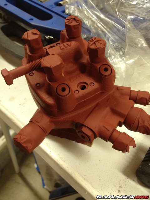

Bränslefördelaren börjar ta form också..
https://www1.garaget.org/gallery/images/175/174430/174430-ebc9a837dd17ee70af003d62b2b35582.jpg
https://www1.garaget.org/gallery/images/175/174430/174430-bb13fd0dd7980933a553ce5c2dc2f422.jpg
https://www1.garaget.org/gallery/images/175/174430/174430-b283e2de6e4b2b2f1359e2b8d81ff006.jpg
https://www1.garaget.org/gallery/images/175/174430/174430-7462475f2dfe04c6e90c777817937a8f.jpg
https://www1.garaget.org/gallery/images/175/174430/174430-7a83cdb79d9eaedf3d02b71cc9dfaff1.jpg
https://www1.garaget.org/gallery/images/175/174430/174430-3911e7ae78ac69fd70229c3219dae31e.jpg
https://www1.garaget.org/gallery/images/175/174430/174430-0136018a0105edf41cc53d59abe1ccb6.jpg
https://www1.garaget.org/gallery/images/175/174430/174430-5bcd797455d123a2b669e3d959819b71.jpg
https://www1.garaget.org/gallery/images/175/174430/174430-0d26727a6e8c2acb1965b41bddb04049.jpg
https://www1.garaget.org/gallery/images/175/174430/174430-c3bbe57fb5fa36c8b7ebf1b5872468eb.jpg
https://www1.garaget.org/gallery/images/175/174430/174430-f086edecb44185d10080c8841e54e868.jpg
https://www1.garaget.org/gallery/images/175/174430/174430-9c0baf156fc43ca0539d1e76f05a0d2a.jpg
https://www1.garaget.org/gallery/images/175/174430/174430-542653ef19ed621cb4e9c160b55c4a04.jpg
Lite nya märkesprylar som ska dit.

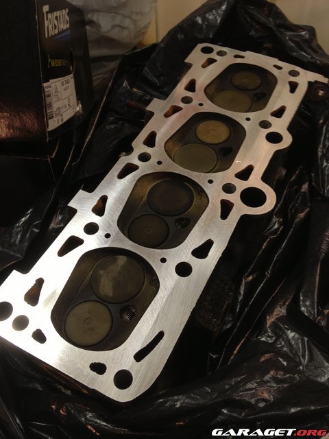

https://www1.garaget.org/gallery/images/175/174430/174430-ed0fea8288d98fbc7395be90e1c477d7.jpg
Planad topp, det tackar jag Johan (Jkarlsson202) och Finspångs finmekaniska för!
https://www1.garaget.org/gallery/images/175/174430/174430-14ec527cc9e2e76141829456a23d9af7.jpg
Denna slipar och spacklar jag lite på just nu, hade tyvärr börjat rosta lite högst upp. Men än går den att rädda!

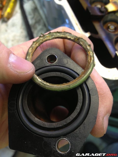

https://www1.garaget.org/gallery/images/175/174430/174430-05aeabc7a9ce7d1ab01f5ff07aa35a1a.jpg
Såhär ska inte en o-ring se ut... Tänkte uppdatera första inlägget med alla andra fel som jag hittills hittat.

https://www1.garaget.org/gallery/images/175/174430/174430-cb16abaee5956fb0d3edb8c7dc53b6ff.jpg
WUR från caddyn, inget vidare fräsch..
https://www1.garaget.org/gallery/images/175/174430/174430-77be38e33620934946d129a61e9ff597.jpg
På bättringsväg iaf. Får se om jag lyckas göra något åt kontakten.

https://www1.garaget.org/gallery/images/175/174430/174430-cdb75ab3386367fb7fcf89dd92e8212a.jpg

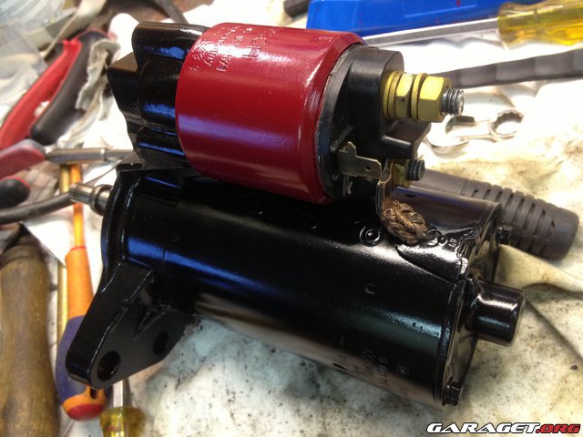

Har börjat lite på startmotorn.

https://www1.garaget.org/gallery/images/175/174430/174430-80c9dc234f0476ce9d0a6913f5eec445.jpg
Toppen var inte i finaste skicket så han fick möta blästern, denna gång var det inte minusgrader utomhus i alla fall. Det var värre med växellådan..
https://www1.garaget.org/gallery/images/175/174430/174430-387bc024ac7cfcb0634f10fbfca81651.jpg
Grundad.

https://www1.garaget.org/gallery/images/175/174430/174430-a8396368fd372e9a4ab17ffe896058b8.jpg
Toppen har blivit blank och fin.

Då var startmotorn klar.

Läckage i en avgasventil, börjar verkligen bli förvånad över att bilen gick så bra som den gjorde tongue
https://www1.garaget.org/gallery/images/175/174430/174430-d9610a2e39d8973c2613d7fcc02f8d5f.jpg

https://www1.garaget.org/gallery/images/175/174430/174430-dbca5d97d39d2c3be94355fd29b77711.jpg
Oljtetrycksmätaren dit.

https://www1.garaget.org/gallery/images/175/174430/174430-99f2c110b0180c307d5ce644b6a232ae.jpg
Polerade Temp-givare.
https://www1.garaget.org/gallery/images/175/174430/174430-1eae5932f652ebaf8e2bc1ed6adb800f.jpg
På plats.
