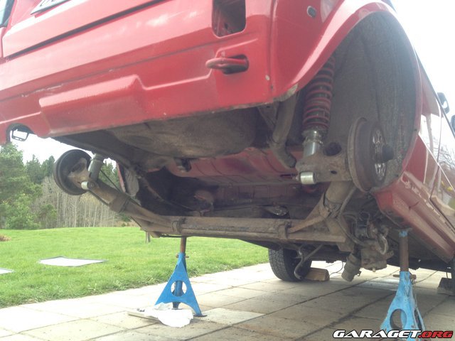

Som tidigare skrev. Det är så enkelt att bilen är låg.
Glömde nog ta bild på hur tråget såg innan, men det va rejäla märken efter alla gånger han skrapat i marken. Tyvärr är ju tråget den lägsta punkten. Och det satt dessutom 2 "försänkningar" som var helt onödiga. Trodde först att det var en liten skål där oljesugen satt men den satt på ett annat ställe.
Tråget är ca 2-3mm original, så det är ju inte så mycket att komma med när man glider mot asfalt. Det jag gjorde är alltså att jag tog bort de onödiga ojämnheterna och förstärkte med 4mm plåt.
Så anledningen till att jag inte gjorde tråget finare är just för att det kommer få sig några smällar.
Ska mäta markfrigången nu i år, men kan tänka mig att det var ca 5cm mellan tråg och väg när jag hade som lägst.
En till tråkig sak är att nästa låga punkt är fästena till länkarmarna.. Och det är alltså karossen, och dom har fått sig lite smällar också som jag ska ta o kolla på om någon vecka.
Bilen står lite snett på den här bilden så den är lite missvisande i detta fall, men man kan i alla fall se oljetråget som nästan ligger mot marken på denna bild. Kolla även in trösklarna som är väldigt nära.

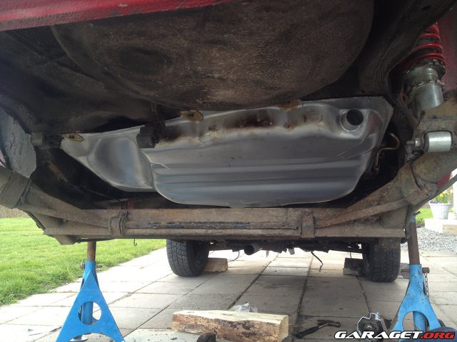

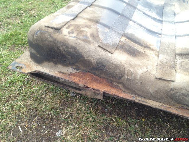

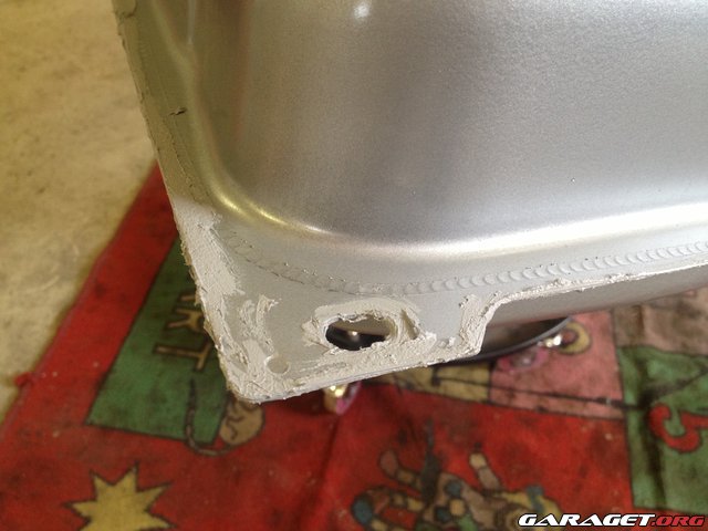

Dags att få se lite solljus!

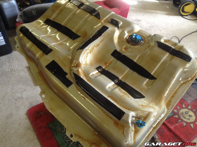

Påbörjat arbetet med att byta tanken.
https://www1.garaget.org/gallery/images/175/174430/174430-8d585f55ec01756cd710469ce3243a46.jpg
Här är tanken bortplockad.
https://www1.garaget.org/gallery/images/175/174430/174430-36d78fa6d892196f61c97583ef7673d4.jpg
Hålet syns inte på bilden men det är mitt på rostfläcken. Det var inte så allvarligt att det inte hade gått att laga, men jag kände att det var lika bra att byta ut den. Någon hade dessutom redan lagat denna fast på andra sidan..
https://www1.garaget.org/gallery/images/175/174430/174430-cabb84a99cda54ec4e75479d26db766f.jpg

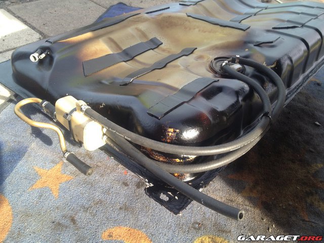

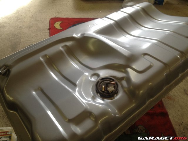

Ny tank med gamla pump- och bränslemätararmaturen.
https://www1.garaget.org/gallery/images/175/174430/174430-d61899e647fdb8e33cedc5fd23a7db48.jpg
Tätade springorna runt hela tanken så det inte kommer in fukt och rostar lika lätt.
https://www1.garaget.org/gallery/images/175/174430/174430-cbac16ad2d435ff270fc4fc1c5c68ec7.jpg
Lite bitumenplattor och rostskydd
https://www1.garaget.org/gallery/images/175/174430/174430-8298c93020b71a59ec7fb09f76d0efcb.jpg
Senast redigerat av DilluTioN (13 april 2014)

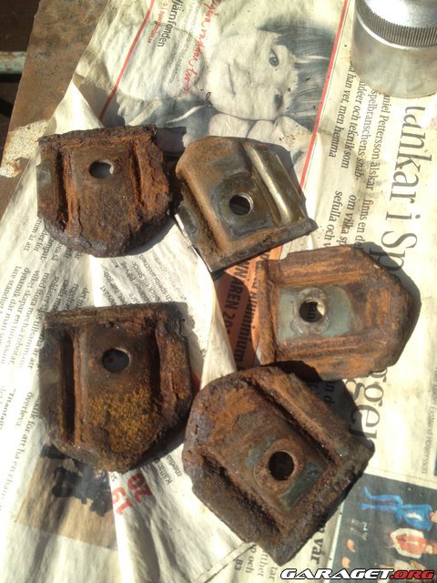

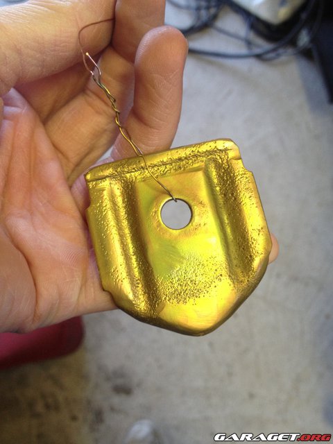

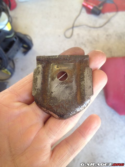

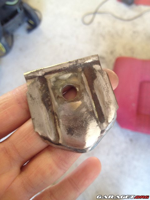

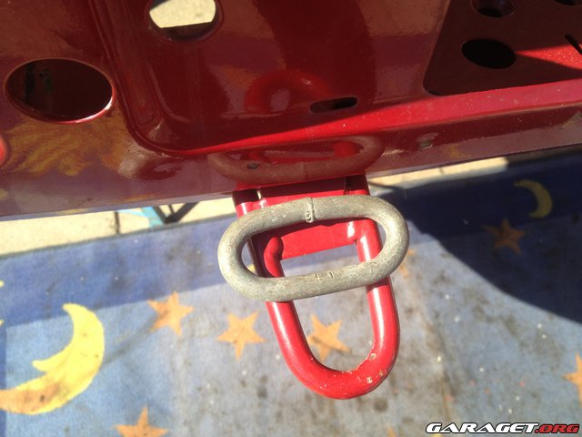

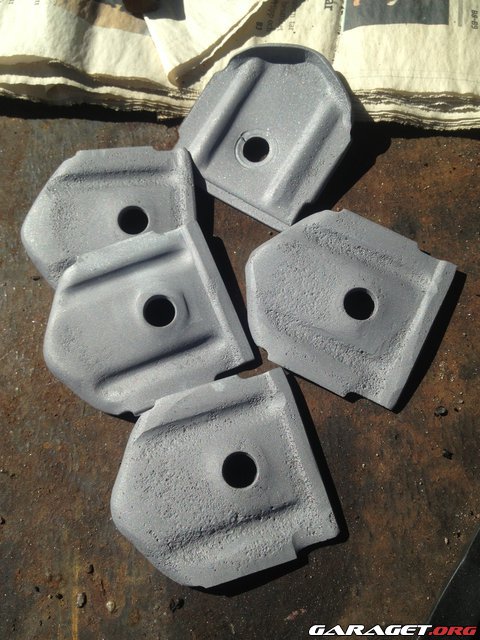

Lite bilder på hur fästena till tanken förvandlas. Även dom mest utsatta delarna går att rädda.
Så här ser dom ut efter att jag tvättat bort all underredsmassa.
https://www1.garaget.org/gallery/images/175/174430/174430-e5a671bc8bce16ec0fc73eb39d8f8d1e.jpg
Använde en stålborste på borrmaskin för att ta bort det som satt löst.
https://www1.garaget.org/gallery/images/175/174430/174430-afce9d2c02f15724729f0ceea8f68897.jpg
Sedan satte jag upp vinkelslipen i skruvstycket med en lamellskiva.
https://www1.garaget.org/gallery/images/175/174430/174430-a5c4d399b8b384eb11cd13d5f9070677.jpg
Sedan blästra
https://www1.garaget.org/gallery/images/175/174430/174430-7b3040b0e9c8460144dfc647529f6cb3.jpg
Efter detta så polerade jag dom med stålborste.
Sedan förzinkade jag och polerade igen.
Och sist på med passiviseringen.
Slutresultatet:
https://www1.garaget.org/gallery/images/175/174430/174430-13cf1b95791d4b3ee50a057116f66313.jpg

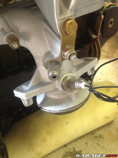

Montera nya lambdasonden och pluggade igen ett hål där det ska sitta ett "teströr" egentligen.
https://www1.garaget.org/gallery/images/175/174430/174430-7dd60a3255f6dab62b2c89f7a9e684e0.jpg

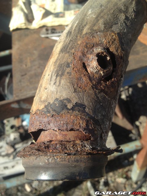

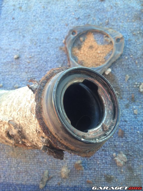

Sedan ut och demontera påfyllningsröret... Detta var något jag kontrollerade när jag köpte bilen då jag vet att det är standardfel.. Det såg fint ut på utsidan i alla fall. Gick direkt in och beställde ett nytt.
https://www1.garaget.org/gallery/images/175/174430/174430-60b16d4f0de3dd357f2657d3222fee89.jpg
https://www1.garaget.org/gallery/images/175/174430/174430-22b2c26fefb7682864d3ba89c10cb832.jpg
Ny tank med nya slangar! Den vita lilla lådan fungerar som en catch tank smile
https://www1.garaget.org/gallery/images/175/174430/174430-89d8eb99ae2d29b5685b540da2426764.jpg
https://www1.garaget.org/gallery/images/175/174430/174430-c2d26dfa88b7c2feccd1589266f4329b.jpg
Nu sitter tanken uppe. Bakaxel ska också fixas i framtiden, då kommer underredsmassa på tanken också smile
Senast redigerat av DilluTioN (16 april 2014)

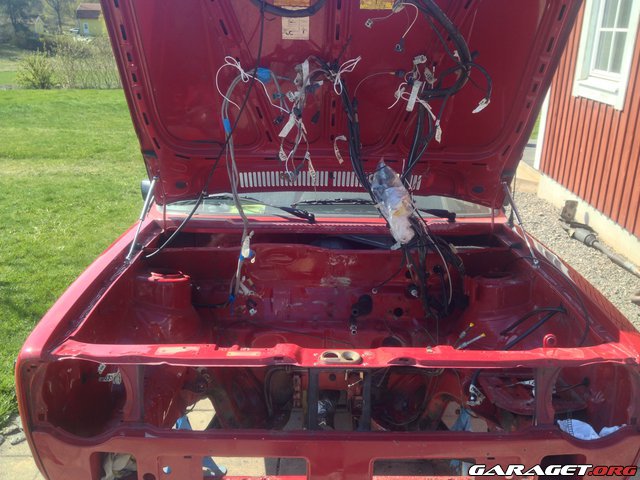

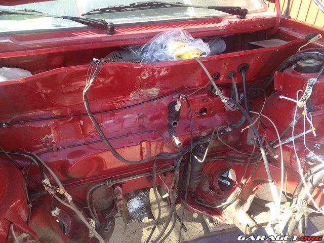

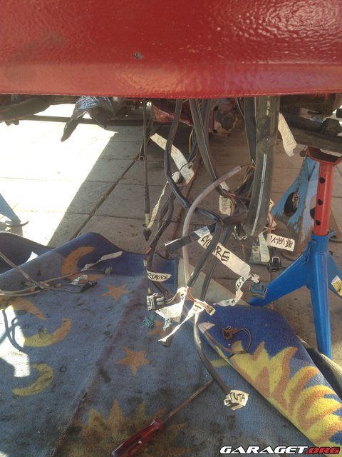

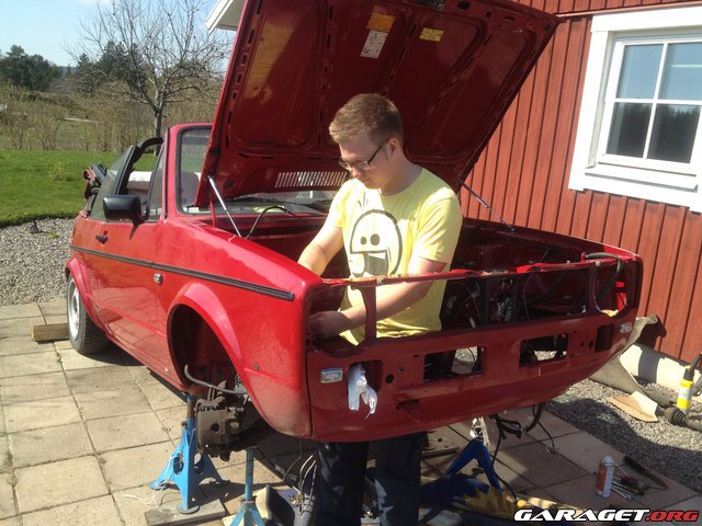

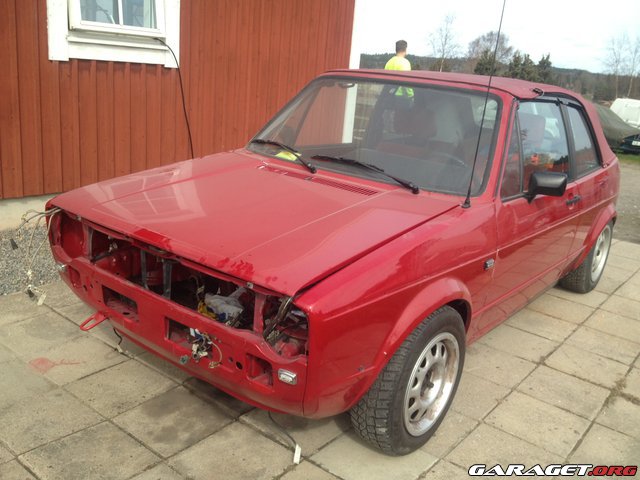

Tagit bort styrväxel, bromsservo och växellänkage.
https://www1.garaget.org/gallery/images/175/174430/174430-51a57f67ac1ea0e39a02f7f3e6fab20b.jpg
Första gången jag kom med på någon bild cool
https://www1.garaget.org/gallery/images/175/174430/174430-f301bb341aafcb9310bfe6ce04b426f4.jpg
Lite att hålla reda på..
https://www1.garaget.org/gallery/images/175/174430/174430-605847a768ac45e1652c11aedd118e0f.jpg
https://www1.garaget.org/gallery/images/175/174430/174430-c9011640aaf8f9979d4ac08424fb38be.jpg
Vad händer här då? roll
https://www1.garaget.org/gallery/images/175/174430/174430-18b1df223ada24562978725a50f54df6.jpg
https://www1.garaget.org/gallery/images/175/174430/174430-5fe341576288cb1c27e79dda575ae2ec.jpg

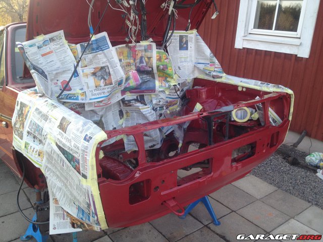

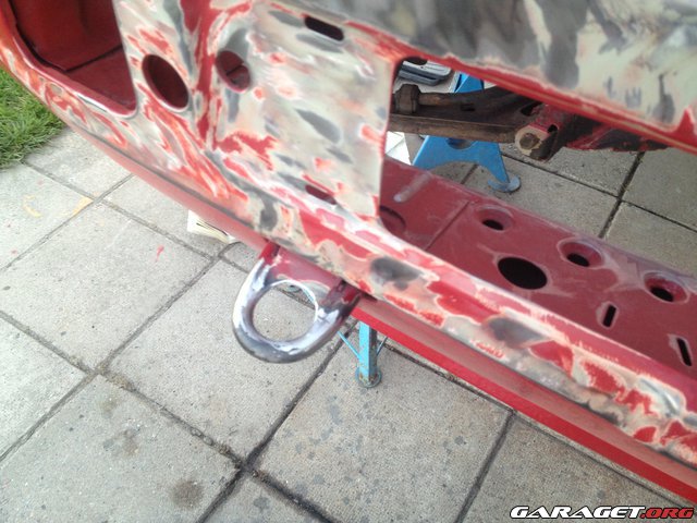

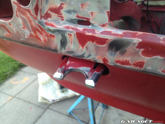

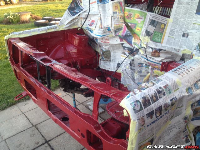

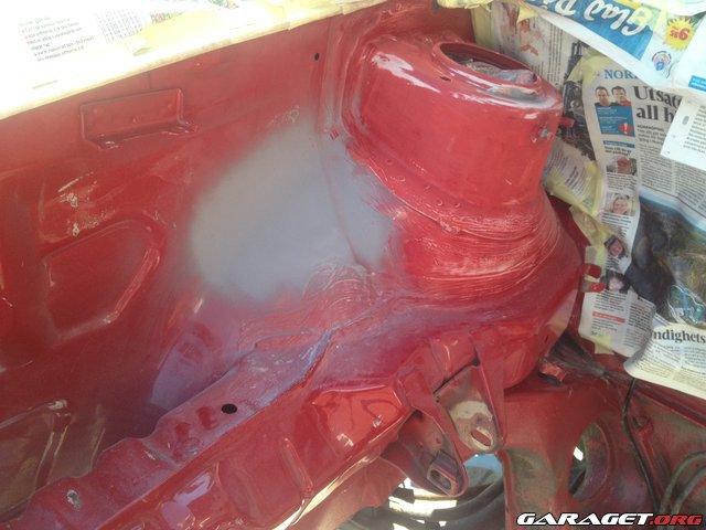

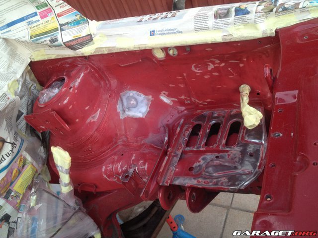

Börjat slipa motorrummet big_smile
https://www1.garaget.org/gallery/images/175/174430/174430-7148ec749239d497fb5e1c2380d4b306.jpg

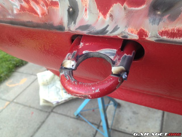

Bogseröglan är anpassad till det stora kjolpaketet och nu när det är borta så sticker det ut väldigt mycket. Tog en länk från en kedja som jag tänkte svetsa dit. smile
Motorrummet och fronten kommer få sig en omgång färg!
https://www1.garaget.org/gallery/images/175/174430/174430-eaf2ece0fecff2bbcb6f4fba8f8029c2.jpg

Blev en annan lösning än jag hade tänkt! smile
https://www1.garaget.org/gallery/images/175/174430/174430-517d8709194451f6a4030c971b91bb94.jpg
https://www1.garaget.org/gallery/images/175/174430/174430-eeb7efe8fb25febdcb4438d05ac59980.jpg
https://www1.garaget.org/gallery/images/175/174430/174430-82e9ca66715d9aac3b17d89403b75cd7.jpg
Slipa slipa smile
https://www1.garaget.org/gallery/images/175/174430/174430-bcd2621224e215d68ca1fce98613e9c9.jpg
