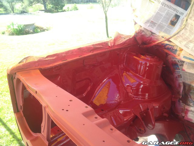

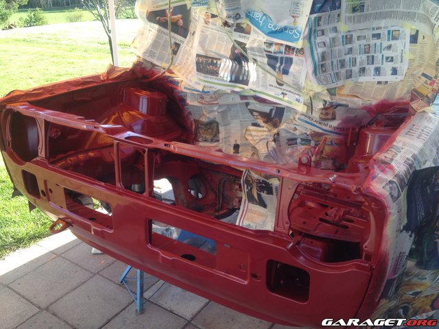

Då var det grundat, ska spackla och hålla på lite nu i helgen.
https://www1.garaget.org/gallery/images/175/174430/174430-a0aa17126516fc71b6b306b89eddc335.jpg
Det blir röd front och antagligen mattsvart folie senare i sommar.
Eftersom jag målar med 1k lack så ska man vänta riktigt länge har jag lärt mig. Målade en kåpa till motorn i vintras, lät den hänga på tork i säkert en månad, sedan paketera jag den i bubbelplast och skulle förvara den i en låda med andra prylar. Men nu när jag plockade fram den för några veckor sedan så var den alldeles prickig av alla "luftkuddar". Gick som tur att polera bort. Jag var dessutom extra noggrann med att vänta minst 2 dygn innan jag applicerade ny färg.
Nu står ju bilden dock ute så det lär torka tusen gånger snabbare med tanke på att luften rör på sig väldigt mycket mer än i mitt garage. Men bättre att ta det säkra före det osäkra smile

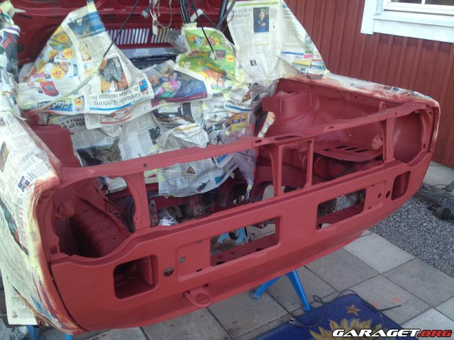

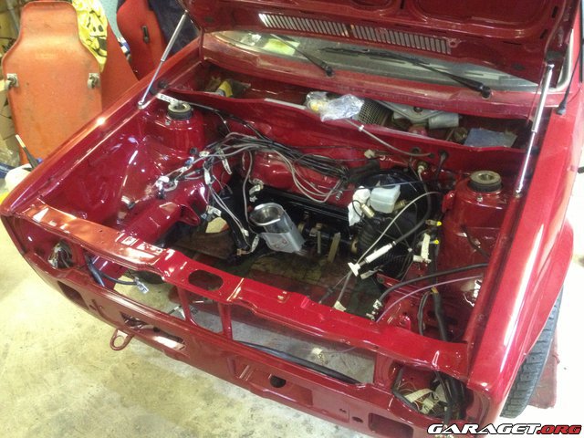

Har målat lite!
"Underdelen" av motorrummet kommer målas med svart rostskydd. smile
https://www1.garaget.org/gallery/images/175/174430/174430-c8577e0b80926aaf412e9b5100612dd7.jpg
https://www1.garaget.org/gallery/images/175/174430/174430-a9aaf02d66d4c708f6310bff979a9a89.jpg

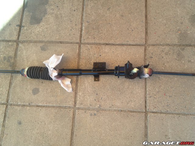

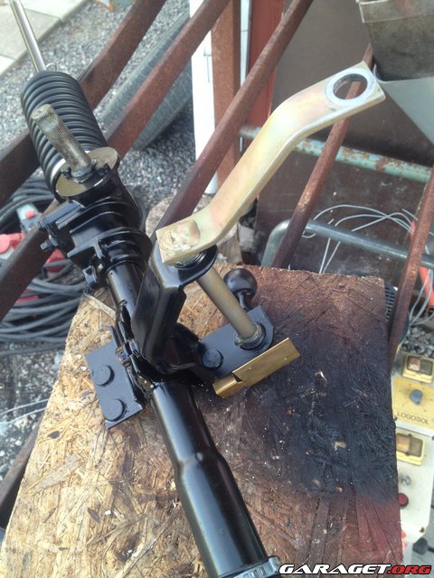

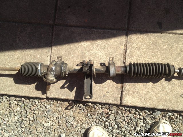

Styrväxeln.
https://www1.garaget.org/gallery/images/175/174430/174430-be7521aff408890761a35c2205a1b68d.jpg

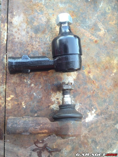

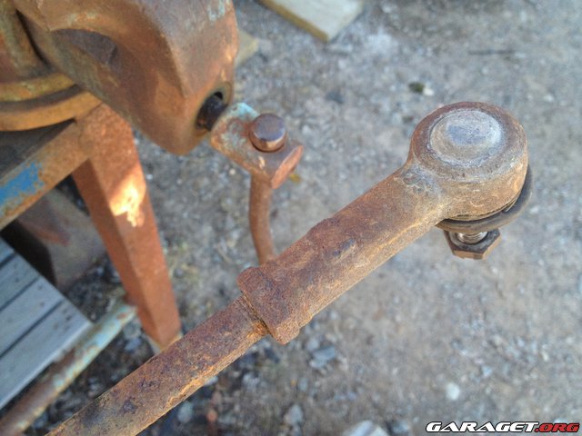

Den där styrleden har nog suttit där ett tag.. roll
https://www1.garaget.org/gallery/images/175/174430/174430-2d84e17adfb7c93d6cd49fcf3ffd5e27.jpg
https://www1.garaget.org/gallery/images/175/174430/174430-b03c1bdfa33737769ec97d75825bb151.jpg

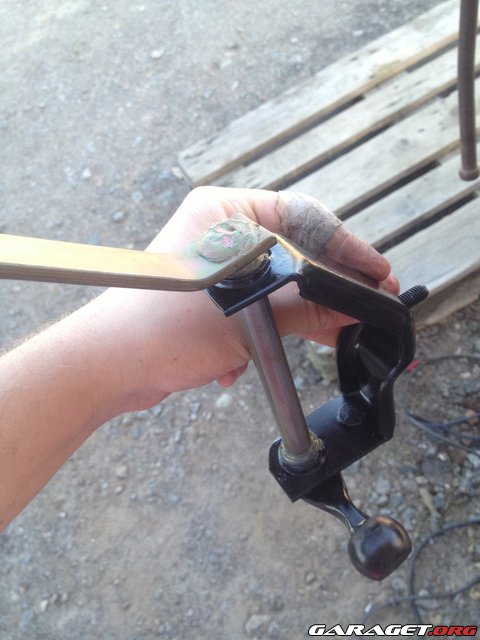

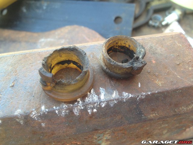

Växellänkage
https://www1.garaget.org/gallery/images/175/174430/174430-2b8da3cb6fa202ee153430df600f34ac.jpg
Lite utslitna bussningar tror jag.. Tidigare ägare hade tryckt ner någon slangbit så det inte skulle glappa "lika mycket"....
https://www1.garaget.org/gallery/images/175/174430/174430-93fb870eb2c3d7e83faacfdec593050d.jpg
Nytt och fräscht. Målade faktiskt om dom nya styrlederna för att få ännu mer skydd.
https://www1.garaget.org/gallery/images/175/174430/174430-122cbce34b75537f4a1a4f713bff7313.jpg
Lite montering och nya damasker åker på. Har tvättat och smörjt lederna och kuggstången.

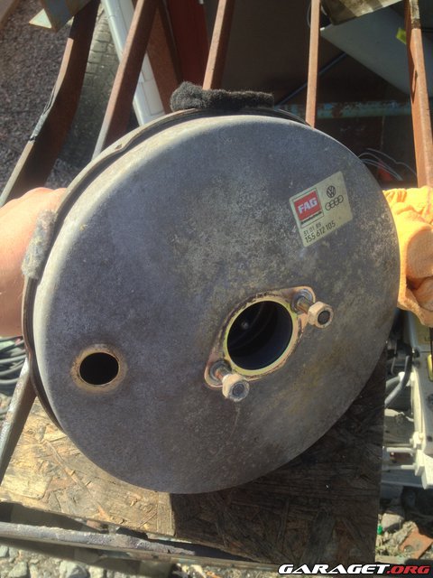

• Måla bromsservo

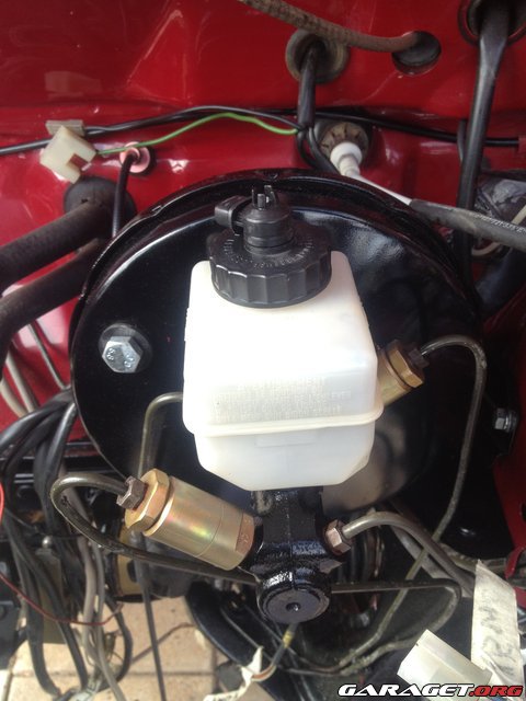

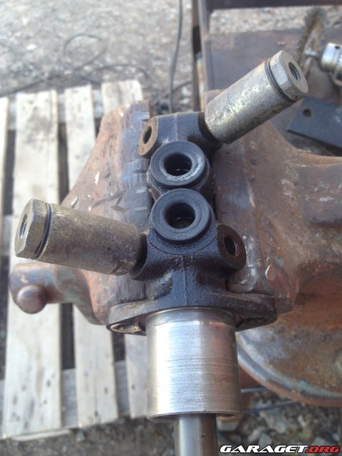

Blev nöjd med resultatet. Dock fick jag problem när jag skulle lufta systemet då bromscylindern bråkar lite. Men det löser sig troligtvis snart.
https://www1.garaget.org/gallery/images/175/174430/174430-4352341a2c6b66dc973d6ffba206ec54.jpg

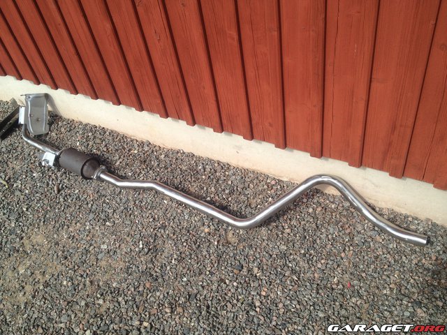

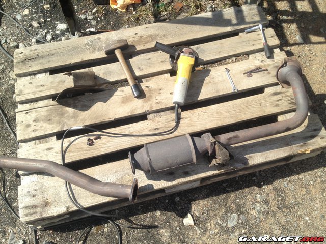

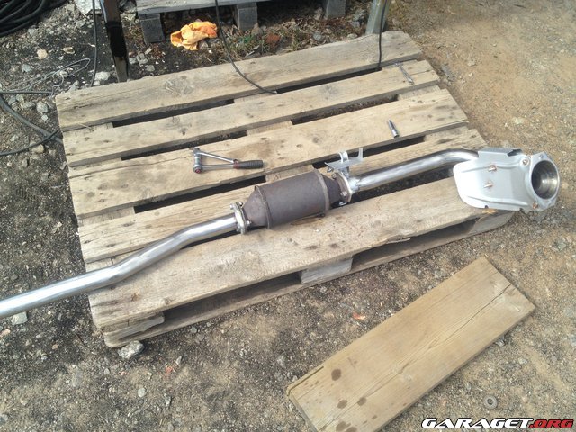

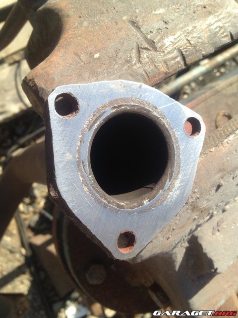

Har plocket ner hela avgassystemet för att sätta dit nya packningar vid katten.
https://www1.garaget.org/gallery/images/175/174430/174430-fecea413742f4620a75523065622ec48.jpg
Planslipat.
https://www1.garaget.org/gallery/images/175/174430/174430-0b6ec4b86248c7cc4ddf5197080e4433.jpg
Passade på att polera det lite snabbt, så det syns att det är rostfritt! cool
https://www1.garaget.org/gallery/images/175/174430/174430-c3b89e09cc8712485b5fa1580cb0a2e2.jpg
https://www1.garaget.org/gallery/images/175/174430/174430-e4f1a1f04b4fefc56e07b8a366493ca0.jpg

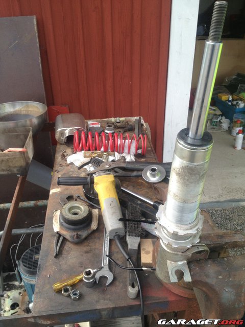

Har plocket ner dom främre stötdämparna och modifierat dessa, kommer förhoppningsvis bli lite bättre komfort. Denna ombyggnation gav ungefär dubbelt så mycket rörelse, om allt fungerar som det ska. cool
https://www1.garaget.org/gallery/images/175/174430/174430-ea1dd71c98e33bf5d05e4db68cff1122.jpg

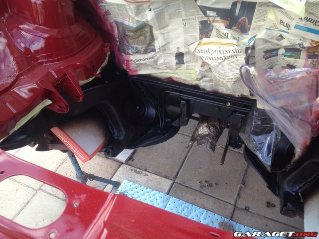

Mattsvart rostskydd, 2 lager.
https://www1.garaget.org/gallery/images/175/174430/174430-153cf958687c6a04fe8ba637726256a8.jpg

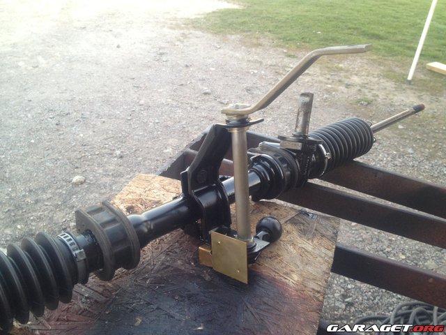

Överblicksbild. Styrväxel, växellänkage och bromsservo monterat.
https://www1.garaget.org/gallery/images/175/174430/174430-7496dbb56e62fa30242c2da7e83bdf9b.jpg
Så här kan det se ut om någon fuskat med framvagnsinställningen. I detta läget så står styrväxeln i mitten, ratten borde med andra ord stå helt rakt i detta läge. Jag har alltså kunnat svänga mer åt något håll.

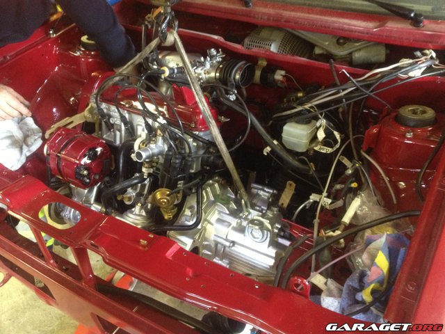

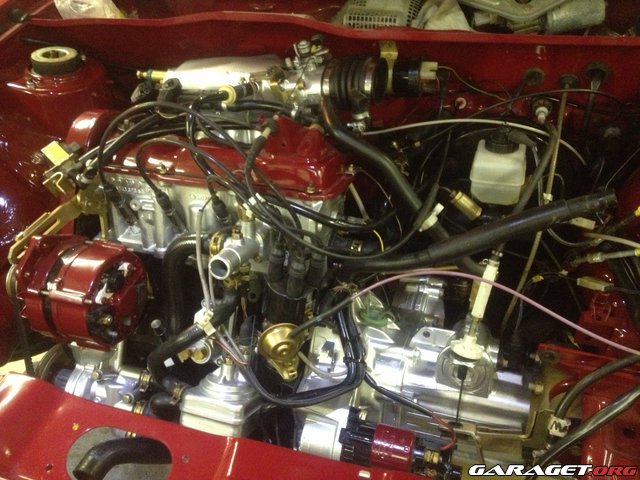

Plötsligt händer det! roll
https://www1.garaget.org/gallery/images/175/174430/174430-8d325147a8d2008e9fec184eaaf2842f.jpg

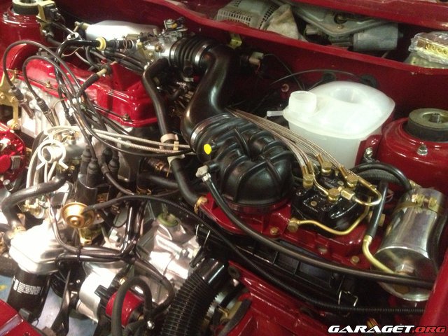

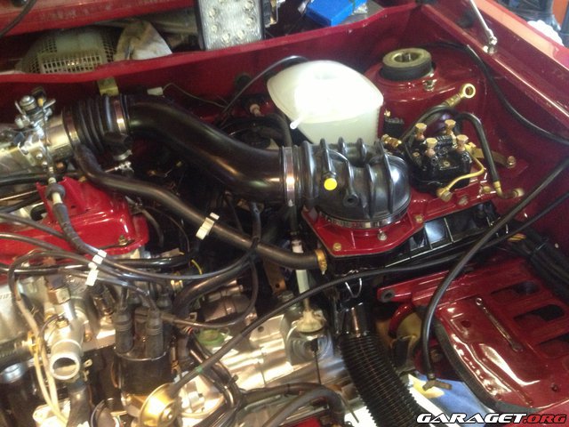

Motorn sitter i och nu är det bara att montera all utrustning smile
https://www1.garaget.org/gallery/images/175/174430/174430-358c27f496bc41ff32ec1f7539edd9a5.jpg
https://www1.garaget.org/gallery/images/175/174430/174430-1219a4116c1a31db30ae00fb68306bee.jpg

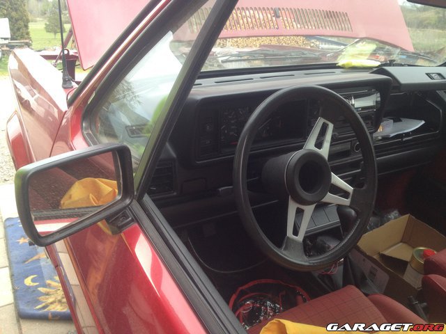

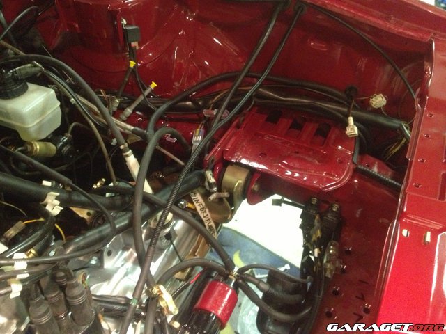

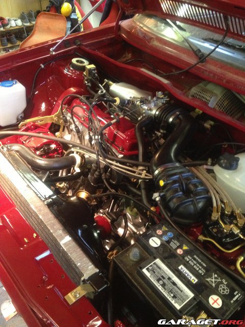

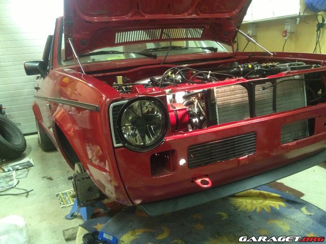

Dragit lite ny el. 50mm2 kablar duger nog. roll Blir lite mer permanent installation av det bakre batteriet nu med ordentlig kabeldragning och ett relä som skiljer batterierna när motorn är avstängd.
https://www1.garaget.org/gallery/images/175/174430/174430-8a40869a4874cdcaba44bf6ae31d3d64.jpg

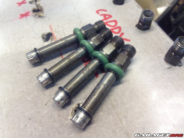

Sedan kommer bränslesystemet in.
https://www1.garaget.org/gallery/images/175/174430/174430-803ead5bba2bff03004c18caba474675.jpg
https://www1.garaget.org/gallery/images/175/174430/174430-2d1a09f437f39560eb8c943245c7ad09.jpg
Nya fräscha oringar.
https://www1.garaget.org/gallery/images/175/174430/174430-589c1359d524ede14bed73a7b7999298.jpg
Före och efter!
Saknas lite plastdetaljer och lister men det kommer i snart cool
https://www1.garaget.org/gallery/images/175/174430/174430-5d7ec00de650b3bafd153314746dea88.jpg
https://www1.garaget.org/gallery/images/175/174430/174430-daeeb71a36e1a0c1d80e044223f84023.jpg
Provmonterar lite detaljer.. Mer om det nästa gång!
https://www1.garaget.org/gallery/images/175/174430/174430-1911189d2b6ab72b78381907e0ff98a9.jpg
