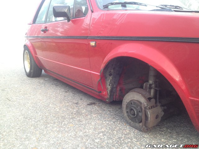

https://www1.garaget.org/gallery/images/175/174430/174430-fcbb19c1945aadd010cd6283b0c70485.jpg
Tyvärr har olyckan varit framme, har inte riktigt tid att gå in i detalj men hjulet lossna.. Han som tur var att stanna innan så det blev inte några vidare stora skador.
Tanken är att fortsätta renoveringen i vinter, fixa till framvagn och bromsar, byta ut framskärmen och sedan lackera om hela bilen.

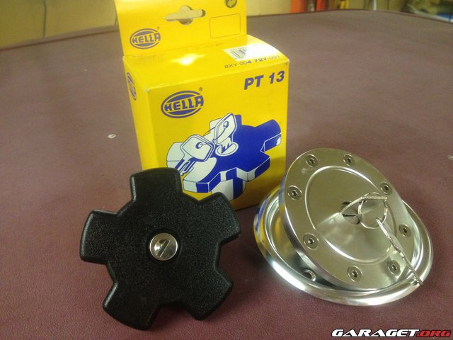

Bytte ut tanklocket (igen), det i aluminium höll inte alls mina kvalitetskrav så jag köpte mig ett Hella-lock. (Det i aluminium tätade inte ordentligt mot ångor, vilket ledde till att det luktade bensin, inte så trevligt när man åker cabb!)

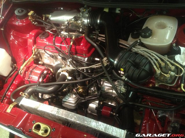

Byte ut lite saker, mest bara för att liksom.. Känns bra att byta ut det mesta och köra med Bosch-grejer. smile
https://www1.garaget.org/gallery/images/175/174430/174430-2dcd1de15e40e8c1dbc3ea1b47c23d83.jpg

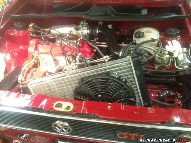

För enklare åtkomst och "insyn" så tog jag bort den stora klumpiga fläkten och frontmonterade en mindre fläkt.
https://www1.garaget.org/gallery/images/175/174430/174430-182670c9d6aa4b6e61f126a166776d77.jpg
https://www1.garaget.org/gallery/images/175/174430/174430-db03d3fc20cca64b2da01a520c0f2339.jpg
Just nu är bränslesystemet i motorrummet urplockat. Dom stålomspunna slangarna ska bytas ut, bränslemängdsfördelaren (den lilla saken som alla bränsleslangar går till) ska renoveras, nya tändstift och som grädde på moset så ska nya spridare i! smile
Har köpt ny gasdämpare till bagageluckan, lite bromsslangar o sånt som ska bytas också.
Och om jag får till det så ska jag dra om lite vakuum och plocka bort "luftventil" som höjer varvet på motorn när motorvarvet går under 700 varv. Alltså när man t.ex. släpper kopplingen för snabbt utan att gasa. Jag har prövat att köra utan den och tycker inte att den behövs, den är också otroligt ful. (Sitter på högra fjäderbenstornet).

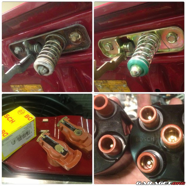

Alltid trevligt med små pill!
Men det är svårt att se på bild 2 ifall det är nya saker eller du som varit i farten och renoverat...

Det översta är huvlåset och det fuskade jag faktiskt med, så bytte ut det istället för att renovera det gamla. Mest för att jag inte har min förzinkning i bruk. Det är både dyrt och väldigt omständligt att hålla på med. smile Men den nedre delen som huvet hakar i har jag renoverat själv.
Det andra är bara nytt fördelarlock och ny rotor från Bosch smile
