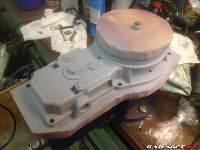

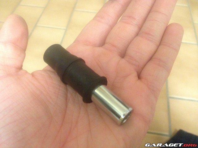

Börjar med att ursäkta den dåliga kvalitén på bilderna, men det är väl bättre än inget alls smile
Va inte riktigt nöjd med luftmassemätaren, den va inte helt 100% perfekt, så efter några dagars arbete så blev det bra igen. Denna gång gjorde jag den silver istället för röd.
Anledningen till ombyggnationen av luftmassemätaren var att tallriken ska gå väldigt mjukt och fint men jag tyckte den gick aningen för trögt. Så förhoppningsvis så kommer motorn gå lite bättre av detta, även fast den gick som ett spjut förra sommaren..
https://www1.garaget.org/gallery/images/175/174430/174430-006c364a13660285b1d4a497d714abf1.jpg
Polerade insidan bara för att det ska va snyggt när jag ska mecka nästa gång. hehe roll (Bilden är tagen i början av poleringen).

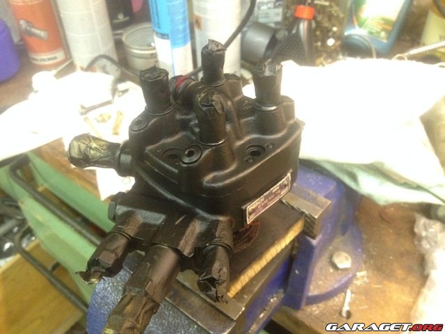

Bränslefördelaren fick bli mattsvart.
https://www1.garaget.org/gallery/images/175/174430/174430-c682254c565f2d2009e36b2d3487ae87.jpg

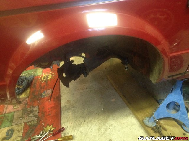

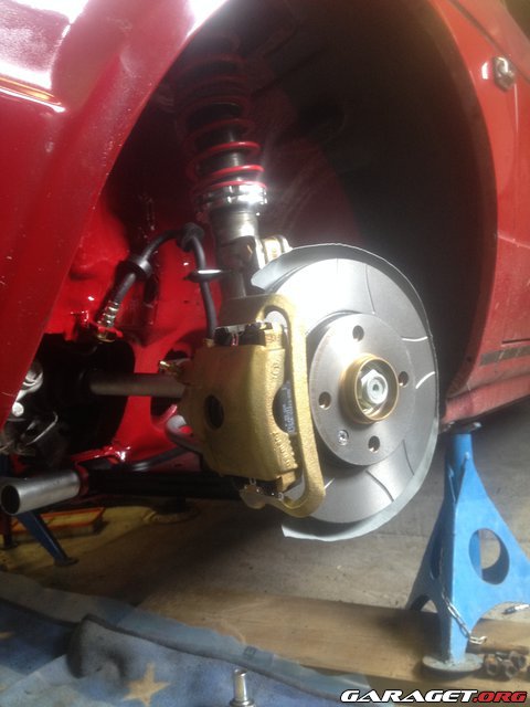

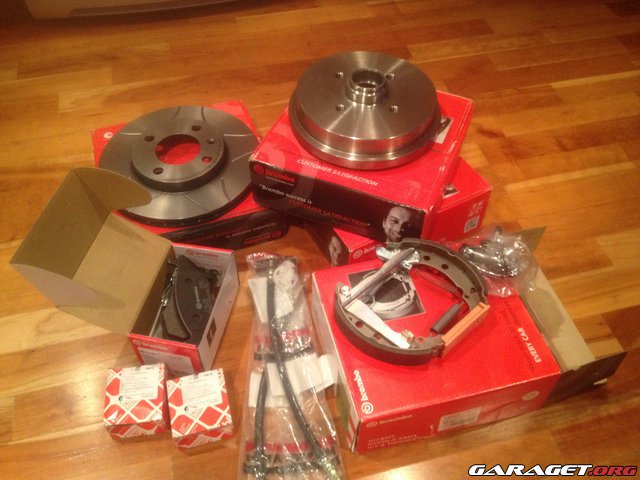

Hur som helst så är jag igång och renoverar framvagnen samtidigt som jag trixar lite med motorn. Men nu läggs allt krut på framvagn så slänger jag ihop det sista till motorn lite snabbt någon annan dag. smile
Nytt bromssystem. Jag dissade Biltema-bromsar och kör istället på 100% Brembo. smile
https://www1.garaget.org/gallery/images/175/174430/174430-70702233bd47ce41642df8294c6c4ebc.jpg
Så här såg det ut när jag började..
https://www1.garaget.org/gallery/images/175/174430/174430-807955d1143b059b2fe9ab39068b1df4.jpg
Tror bromsskölden har gjort sitt..
https://www1.garaget.org/gallery/images/175/174430/174430-844fd34940e1a76cc3991d39f7857892.jpg
Tror att hjullagret mådde ganska dåligt på den här sidan.. Det andra var dock helt ok, men självklart ska båda bytas smile
https://www1.garaget.org/gallery/images/175/174430/174430-e2860d3987b783b1be2507c9115603de.jpg
Tomt!
https://www1.garaget.org/gallery/images/175/174430/174430-eee79897779586c3648d97bf6e89a7aa.jpg

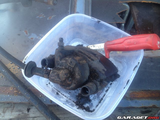

Började med att göra rent oken, fick skrapa det värsta med en gammal kniv. Dessa ska sedan renoveras med nya packningar osv. smile
https://www1.garaget.org/gallery/images/175/174430/174430-64cb19a5c4d0bcdec47bf4c314f08d74.jpg

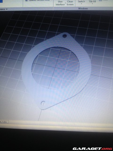

Avslutar med en liten förhandsvisning på ett projekt jag jobbar på. Ska tillverka specialanpassade fjäderbenslager till mina coilovers. Några delar kommer skäras ut, lite ska svarvas osv.. Så kör i princip 3 saker samtidigt nu. Håller även på att förbereda lite för renovering av bakaxeln. smile

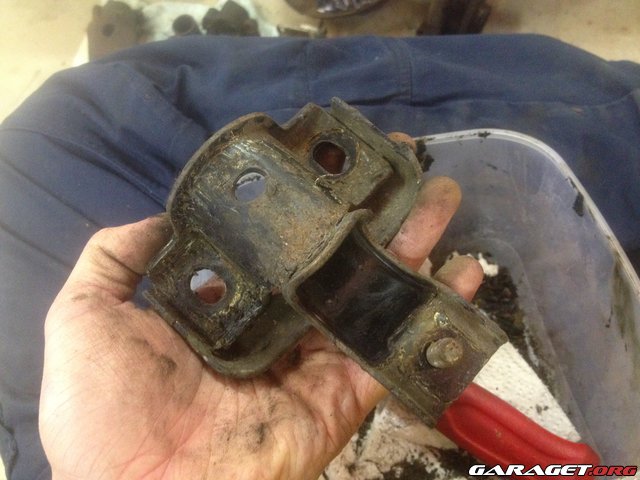

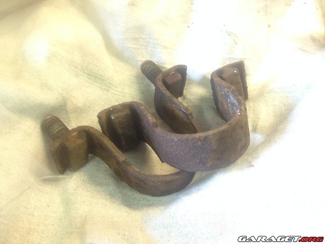

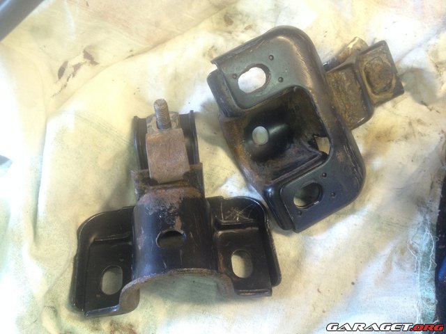

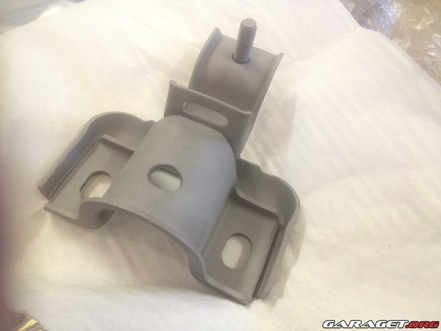

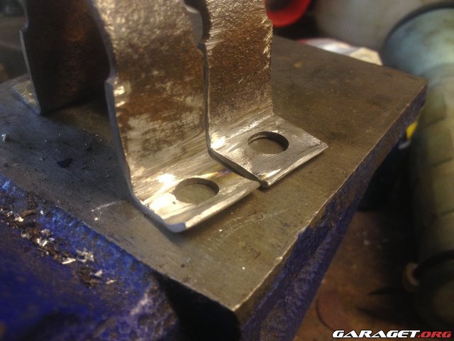

Fästen till krängningshämmaren, bultarna va dåliga så dom byttes ut.
https://www1.garaget.org/gallery/images/175/174430/174430-320e80d460cac1d876aa0fc624e2874f.jpg
Eftersom bultarna var svetsade så fick vinkelslipen hjälpa till smile
https://www1.garaget.org/gallery/images/175/174430/174430-fdb9b7065e26114b2de8949e223eb9dc.jpg
Färdiga resultatet smile
https://www1.garaget.org/gallery/images/175/174430/174430-94d25d3334f9ee1e82f5bbe77f3529c3.jpg

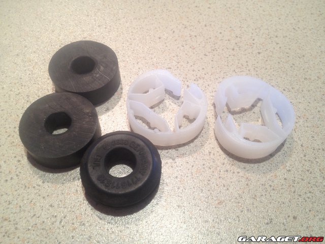

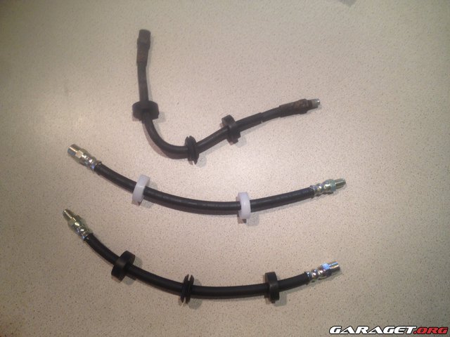

1. Gamla bromsslangen.
2. Ny bromsslang med nya slitageskydd i plast.
3. Ny bromsslang med gamla slitageskydden i gummi, precis som jag vill ha det! smile
https://www1.garaget.org/gallery/images/175/174430/174430-c68ac1efa759315df73f1b2fa0774545.jpg

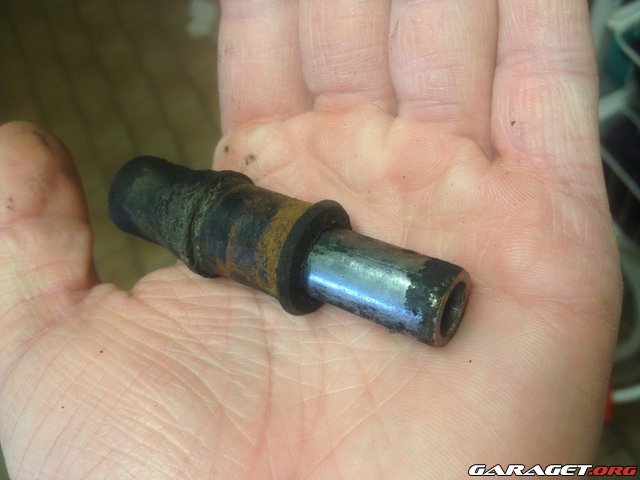

https://www1.garaget.org/gallery/images/175/174430/174430-83542a829fb5ddf7697fdcf99dac8b0b.jpg

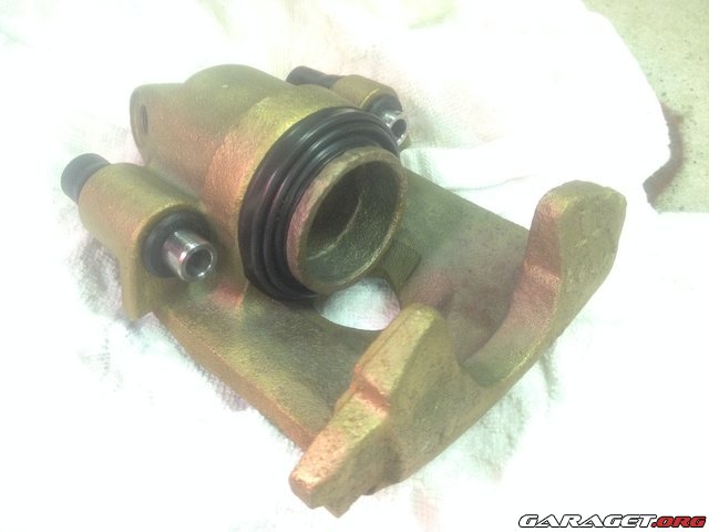

Glidhylsorna till oket.. Kan inte glidit värst bra.. smile
https://www1.garaget.org/gallery/images/175/174430/174430-290966b57d688772ce3f29887035292a.jpg
Mycket bättre! smile
https://www1.garaget.org/gallery/images/175/174430/174430-4c22b74fdd2b4ba9cb73649487ba7789.jpg

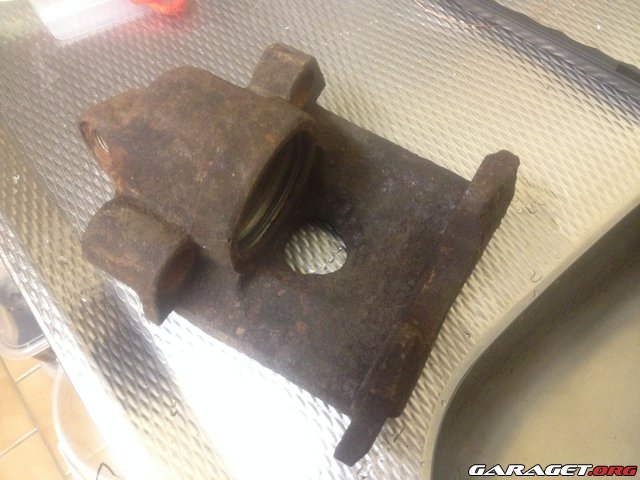

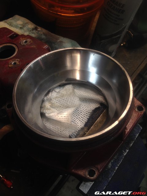

Kolven som alltid rostar fruktansvärt mycket fick sig en ytbehandling inuti. Blixten gjorde så det ser lite konstigt ut med färgerna, den är helt guldig inuti. smile
Började med att skrapa bort den värsta smutsen på oket.
https://www1.garaget.org/gallery/images/175/174430/174430-9131bdff6d2a670e2cf5833e9db8e996.jpg
Oket är rent från lös smuts och olja.
https://www1.garaget.org/gallery/images/175/174430/174430-b6bbb2998083c3a789f5e477343f6618.jpg
Rent från rost också.
https://www1.garaget.org/gallery/images/175/174430/174430-0b38f187423d52727916f460d02d4ef4.jpg
Ytbehandlat och färdigmonterat med nya packningar! smile

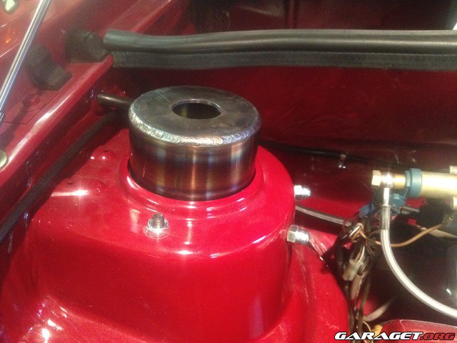

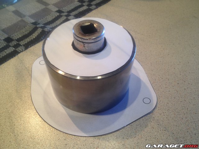

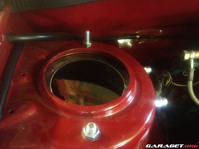

Topplagringsprojektet blev klart och resultatet blev precis som planerat.
https://www1.garaget.org/gallery/images/175/174430/174430-6ccbcea613681b45b4a74026b4fc05a7.jpg
https://www1.garaget.org/gallery/images/175/174430/174430-0f8de6cd8d3f569ab78f08d1646e951b.jpg
https://www1.garaget.org/gallery/images/175/174430/174430-d8387866a75b5098b9ab55cc675da4f6.jpg
https://www1.garaget.org/gallery/images/175/174430/174430-03b978feeda0518ea18b0eac020eeb9c.jpg
https://www1.garaget.org/gallery/images/175/174430/174430-a5660490df6798265e8b4ff8f3e96051.jpg
https://www1.garaget.org/gallery/images/175/174430/174430-088be3f604b3a3cfbe40a46934133d6e.jpg

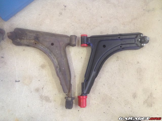

Hjulhus och framvagn fick sig ett litet lyft.
https://www1.garaget.org/gallery/images/175/174430/174430-b1f0a9f9a0dde3ac02659ba04a1fbaac.jpg

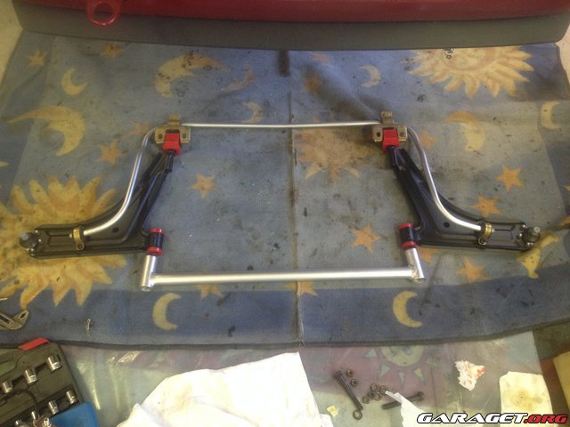

Hela framvagnen, krängningshämmare och stabilisatorstag.
https://www1.garaget.org/gallery/images/175/174430/174430-8cda915aa09a368ab5577e349e56e0a0.jpg

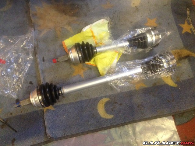

Hjulnav, tog ca 2 timmar per styck att förbättra dom när originalkvalitén inte räcker till för mina krav. roll
https://www1.garaget.org/gallery/images/175/174430/174430-1fa4807012deb635084a53a40fc4c3ea.jpg
https://www1.garaget.org/gallery/images/175/174430/174430-8bd86707bd89dc90bc3dc71ca1f875ed.jpg
https://www1.garaget.org/gallery/images/175/174430/174430-2b558429929d08ce54c34cc582d3e334.jpg
https://www1.garaget.org/gallery/images/175/174430/174430-fa4428254dd881f8720407f49d67d2a8.jpg
https://www1.garaget.org/gallery/images/175/174430/174430-e2456982e716325ed46a2ff20edcfa4e.jpg

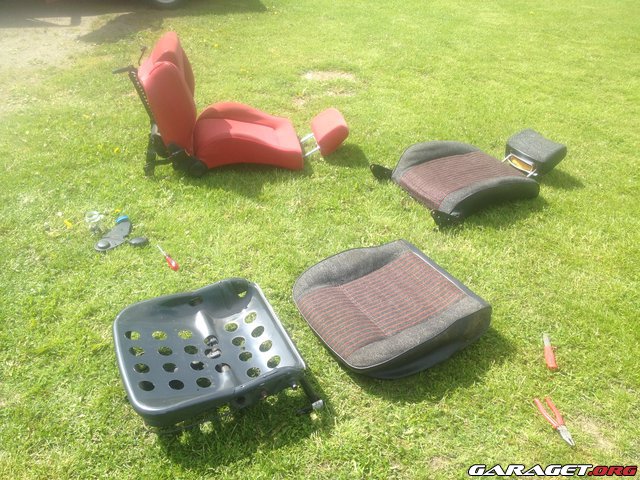

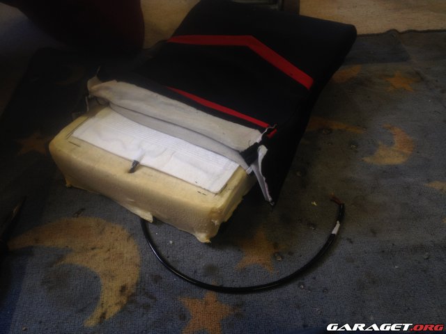

Fick för mig att jag ville sitta lite bekvämare, sagt och gjort. Slaktade några gamla stolar jag hade liggandes.
https://www1.garaget.org/gallery/images/175/174430/174430-b8fb33586fab461b24c493a8c3bf7c9f.jpg
Fick bygga lite egna stolsunderreden.
https://www1.garaget.org/gallery/images/175/174430/174430-2bfe855d1be8425ec32bf7841cf22dde.jpg

Stjärtvärme installerades.
https://www1.garaget.org/gallery/images/175/174430/174430-4d6500fd25baeef2853ac52b9ebd7dbb.jpg
https://www1.garaget.org/gallery/images/175/174430/174430-f5299fe4f0d439fac3a4022dd9f645ae.jpg
Har inga fler bilder på stolarna! smile
