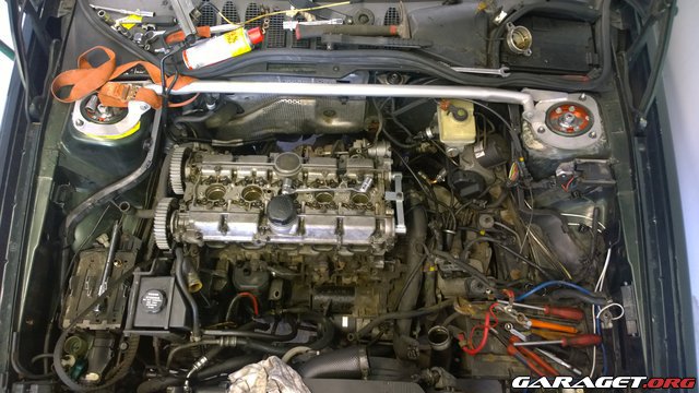

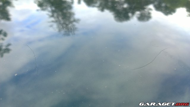

Problemet är ju att jag egentligen inte skruvat på bilen på en hel månad utan bara rostlagat lite. Men känns nästan som att man borde hitta en vettigare kaross nästan.
Men iaf. Nu står jag här.
https://www1.garaget.org/gallery/images/176/175114/175114-447b233504993c00929a9d9c52f24886.jpg
https://www1.garaget.org/gallery/images/176/175114/175114-ea3d6be085edb53d7f399fa97e42294d.jpg
https://www1.garaget.org/gallery/images/176/175114/175114-cd206e01e791789b06071d48e32bad39.jpg
https://www1.garaget.org/gallery/images/176/175114/175114-2f746d336ad506313924a62674889c24.jpg
https://www1.garaget.org/gallery/images/176/175114/175114-155bdabf5e654b7a2dae5cdbca92a426.jpg

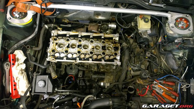

Allting loss..

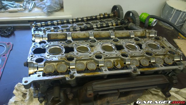

Det var en hel del väntkanter i blocket. Antar att den kanske drar lite olja?  Även någon cylinder var lite sotig med beläggning som torkades bort.
https://www1.garaget.org/gallery/images/176/175114/175114-321a9c067cd574f4021bc80e610e7249.jpg
https://www1.garaget.org/gallery/images/176/175114/175114-44ed07924830c2c17efef5a15f88cc62.jpg

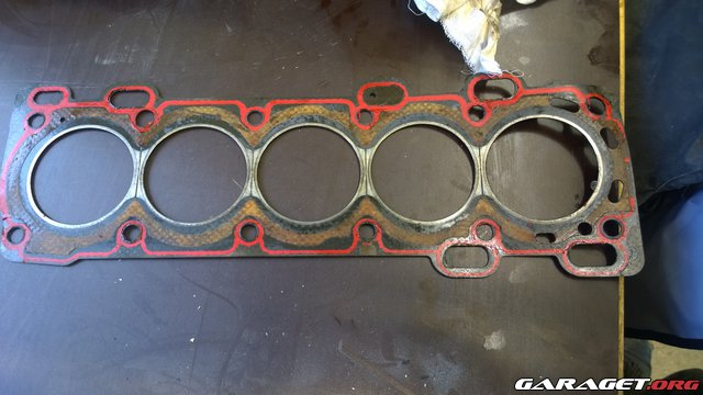

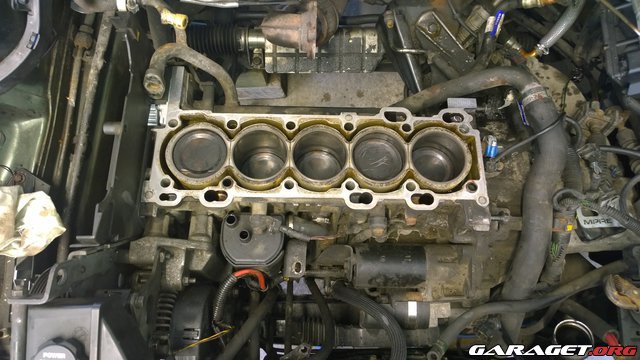

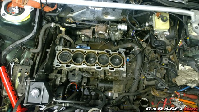

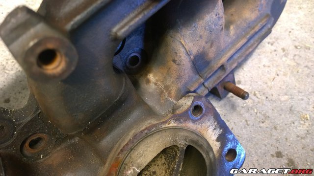

Kunde inte se något märktbart på att topplockspackningen var sönder?  Bilen drog både olja och vatten innan och pressade komp i vattnet.
https://www1.garaget.org/gallery/images/176/175114/175114-eaca0cd792988522ac8dee7290b76994.jpg
https://www1.garaget.org/gallery/images/176/175114/175114-2735903447ebe99251496d1845a7626b.jpg

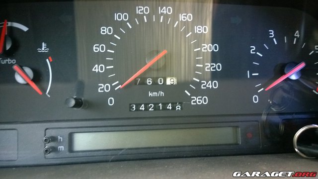

Som nytt efter mer än 34000 mil (om nu ens mätaren stämmer)
https://www1.garaget.org/gallery/images/176/175114/175114-837957cb4bfbe7d649d2f54998207f2b.jpg
4ans cylinder är jag som skrapade bort lite sot bara...
https://www1.garaget.org/gallery/images/176/175114/175114-9b59448f01c05bc3d04e6de8c8fad502.jpg

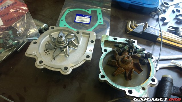

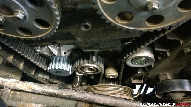

Ett riktigt tråkigt jobb att byta vattenpumpen med motorn i. Nu hade jag ju dessutom mer plats utan toppen i. Men det jobbiga är snarare att få bort den gamla packningen! Och till er alla. Köp Volvo org vattenpump!  3dje part är ren skit med tex plasthjul etc.

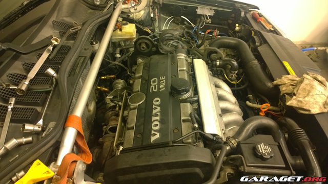

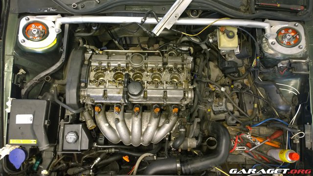

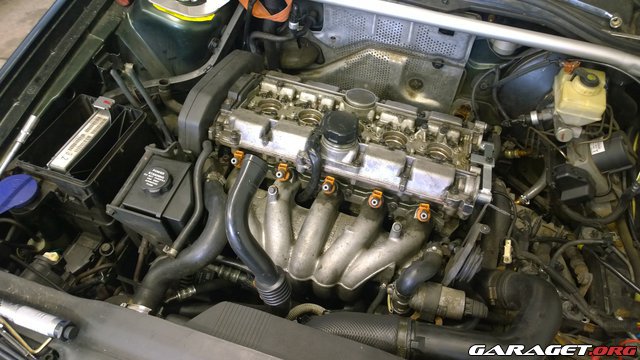

Iaf motorn är ihop igen utan att ha gjort något med den. Jag vill gärna fixa en vettig grund så att man kan glida runt med en 400 häst iaf. Hänger med jäkligt skapligt på mycket nytt ändå så men när man kommer över en 220 så segar de flesta förbi långsamt.
Här kommer iaf lite mer bilder smile

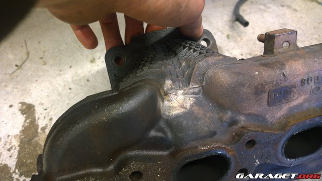

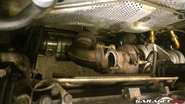

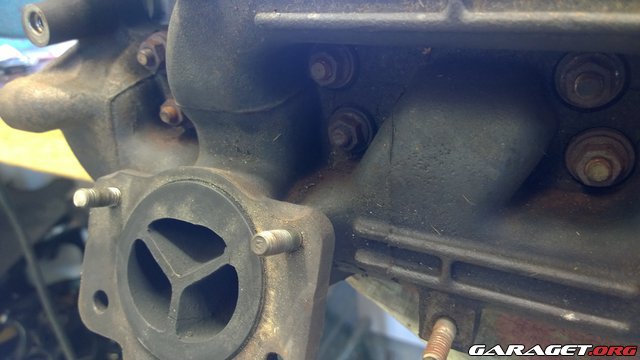

Kunde lysa med ficklampa igenom sprickorna xD Haha.. Bra där. Hittade ett grenrör i gömmorna som var helt utåt men de fanns sprickor i kollektorn. Men det är ju bra mycket bättre än det som satt på.
https://www1.garaget.org/gallery/images/176/175114/175114-15beed292b077b502046a8d603a6df4c.jpg

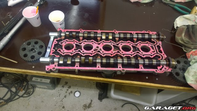

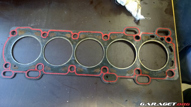

jag antar det är såhär man limmar topplocket iaf tongue Bilden jag utgick ifrån var rollad över alla ytor.
Jag dubbelkollade så att det inte låg överdrivet mycket klister vid kanterna och så att de inte täppte till någon kanal.

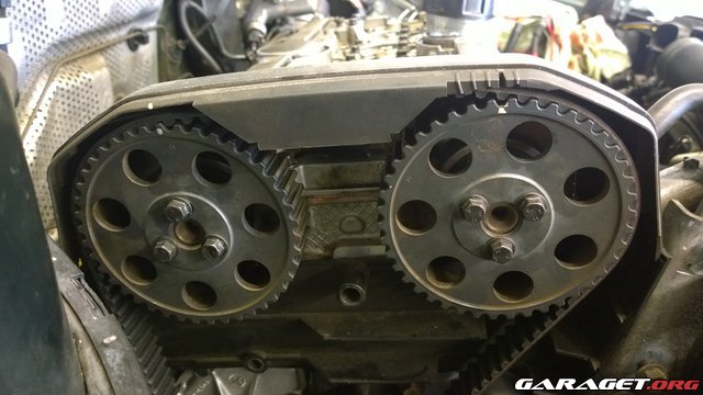

https://www1.garaget.org/gallery/images/176/175114/175114-43f7333d7bb872fb2d24fa6cddf8764c.jpg

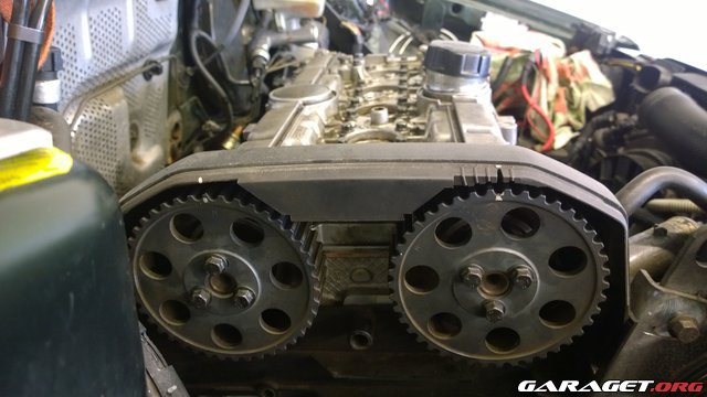

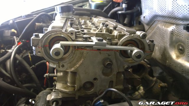

Den vaksamme ser hur jag löste fixeringen av kamaxlarna vid kamdreven.
Det går att försiktigt skruva ner toppen utan hjälpmedel.
https://www1.garaget.org/gallery/images/176/175114/175114-1a347122bb4a08acce39d9db3a7698c0.jpg
Någon annan hade nollat motorn tidigare och märkt dreven så jag körde på samma som det satt innan.
https://www1.garaget.org/gallery/images/176/175114/175114-e0a44eb63714541c200394550f01f249.jpg
Lite mycket klister men de gick fint att torka bort.
https://www1.garaget.org/gallery/images/176/175114/175114-8b0c458b59338c832ccdbb80fcaa9651.jpg
Kamaxel dithängd. Inte så svårt faktiskt.
https://www1.garaget.org/gallery/images/176/175114/175114-39e82e4d65b5e6a9b44a547cf427754d.jpg

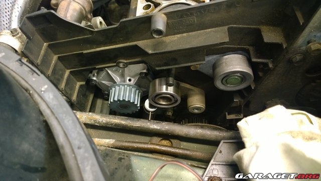

Spännaren ihoptryckt långsamt!  långsamt!!!! och i med ett borr eller i mitt fall en bit ståltråd. Även distansplasten som finns på vissa motorer sitter där den ska.
https://www1.garaget.org/gallery/images/176/175114/175114-bd15efda1dcd9cabef5bde2ef7178950.jpg
Det var ju ett tag sedan detta byttes tongue Dock har jag blåst rent det ordentligt så nuvarande får sitta kvar ett tag till även om filtren inte är dyra så känns de onödigt att slänga dit något nytt när systemet ändå ska rivas någon gång framöver tongue
https://www1.garaget.org/gallery/images/176/175114/175114-2c2e1a209cf752918dd4256177d922da.jpg
Spännaren har ju lite olika infästningar på motorerna med. Trodde jag skulle få ge upp redan härvid. Men lyckades vrida runt det utan bekymmer med polygripen.

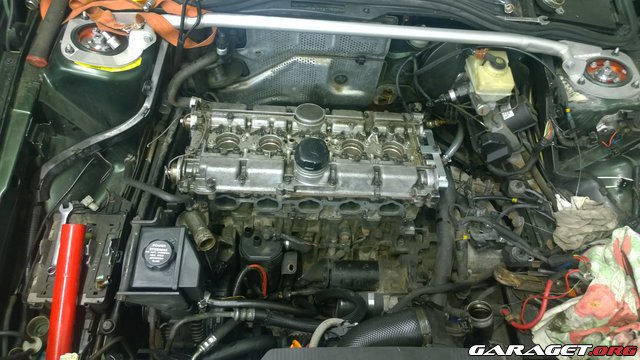

Insuget har hittat dit igen. Jag gillar inte direkt de två skruvar som sitter underifrån men med någon förlängare så är de inget bekymmer att ha dit insuget med fläkten kvar i bilen.
https://www1.garaget.org/gallery/images/176/175114/175114-760acf8bc2baa6c9739d9ed41c603dbc.jpg
Dessa trodde jag gick sätta fel. Men vid en närmare inspektion för fördelaren och kamaxel givaren så går de inte sätta fel. Eller går gör det men det syns tydligt då de ligger halvt utanför kamaxeln och inte centrerad.
Vågar man starta bilen sen tror vi? Jag har givetvis spänt alla bultar enligt moment som angivits så faktiskt inte alls svårt att skruva 5a. Enda man ska vara vaksam över är så att kamaxlarna verkligen åker i och ur toppen helt rakt upp så att man inte knäcker sätena. då kan man i princip kasta toppen. (över och underdel av toppen hör ihop och passar ej från någon annan motor).

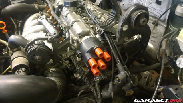

Bilen har fått ny fördelare och rotor.
Nya tändkablar x6 (även till tändspolen)

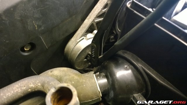

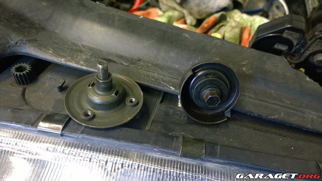

Avgasröret trilskades en hel del med mig. Fick bända det på plats riktigt ordentligt. Flexskarv är ett helvete tongue
Den skarpsynte ser även att slangarna till värmepaketet är kvar.

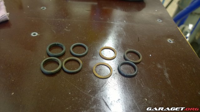

Jag hade bekymmer i höstas att det läckte vatten när bilen fick stå en stund och även under körning. Köpte nya packningar men det hjälpte inte. Då skarvades värmepaketet loss och sen har packningarna och mellanläggen legat i dörrsidan tongue
Hur ska dessa sitta med dubbla O ringar och två olika mellanlägg?  Jag tror att jag har fått dit de med att innerst så ska det sitta en O-ring, Mellanlägg, O-ring och ytterst mot motorn så ska den stora mellanlägget/låset sitta i sitt spår. Dock även med nya packningar och nya fina låsclips på rören/slangarna så läcker det lik förbannat här!  Detta utan att ens ha startat motorn!
Efter en dags frustration så är värmepaketet åter bortkopplat och enda nackdelen är väl att det är kallt att köra hem bilen 8mil kl Halv två på natten när temperaturen låg på 7 grader (mer om detta i nästa uppdatering).

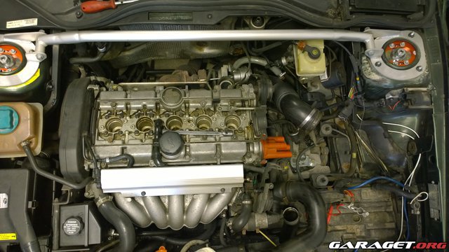

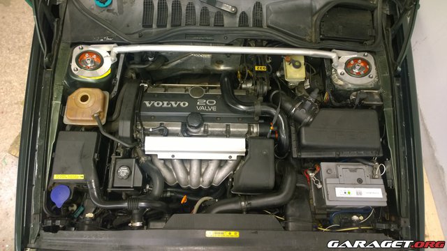

I princip ihop!  Bara i med ny glykol.
https://www1.garaget.org/gallery/images/176/175114/175114-281349336a364421523203975ab9f119.jpg
Långlivad T-5R om ens detta är det äkta miltalet... (Importerad från Tyskland då inga Gröna T-5R såldes i Sverige.) Bilen hoppade igång med lite  pirriga fötter.  kissade på sig lite när man trixade ut bilen ur garaget. Mitt över dimensionerade styrstopp som jag kanske ska öka två snäpp är lite mycket vid fickparkering. Men efter att ha fått stå och vaknat till liv så spändes lite vattenslangar åt och turbon luktade apa och rök lustigt. Efter att ha blivit varmkörd ett par gånger så verkar detta ha försvunnit och även om jag var om inte är lite orolig att bilen tog vatten då det bolmade lite vitt bakom. Men syns inget när jag kör nu iaf.
Efter detta så har bilen fått en storservice!

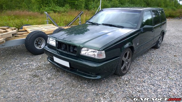

Då Jag ligger någon vecka efter med uppdateringarna så var jag i kvalet att ställa på bilen några dar innan månadsskifte eller betala en hel månad i onödan så väntade jag ut månadsskiftet istället tongue Fick roa mig med lite annat skit under tiden.

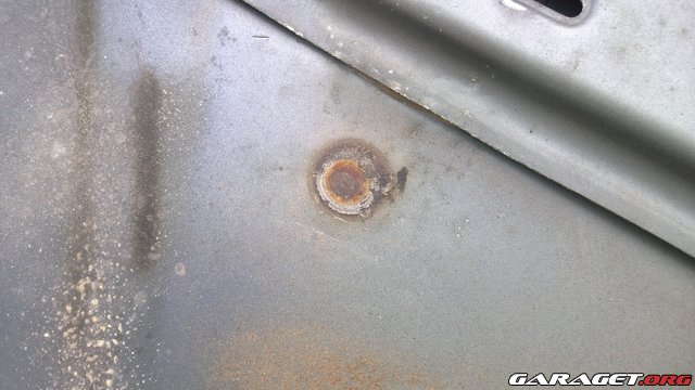

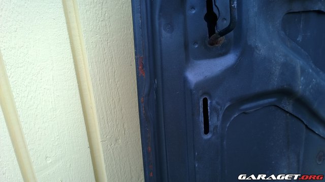

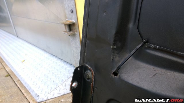

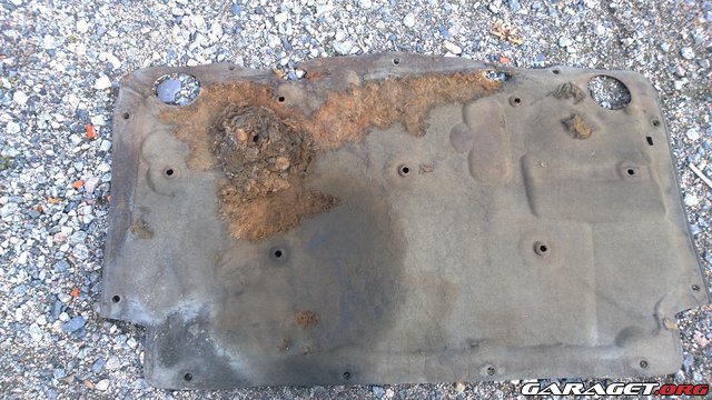

Såhär såg den gamla huven ut som de hade lackat och riktat efter att bilen varit emot en "refug" lite lätt.  Tss.. Jag vet att bilen har varit i närkontakt minst två gånger under livet då Hela fronten var nylackad före jag köpte bilen och att vänster sidan på bilen så har tröskel och Stolpar varit ommålade.
https://www1.garaget.org/gallery/images/176/175114/175114-31c5cf4918b35757619c23c1becd96a5.jpg
Hur man dessutom kan godtag denna lackering tycker jag är lustigt.. Haha.
https://www1.garaget.org/gallery/images/176/175114/175114-ba4a221a74165e72c6d1c1d9de0891eb.jpg

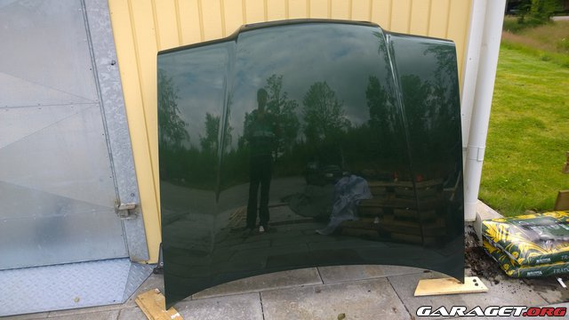

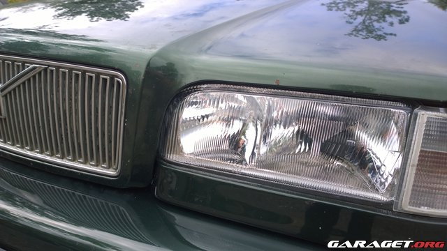

Nya bättre/sämre huven hur man nu vill se det. Ingen rost förutom några stenskott. Ingen buckla i huven eller liknande. Men då skärmar och stöt är omlackerade så är dessa mycket mörkare än övriga bilen så nya huven är ljusare. Men ju bara om man kollar noga.
Dock måste jag justera ena huvlåset då de är lite trixigt ibland.
Härket står och skäms i spegelbilden eller är glad över att få en hudtransplantation till?  Under hur mycket hon kan ta innan hon säger ifrån??
