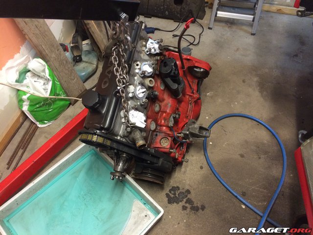

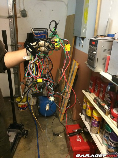

Ja idag åkte motor å låda ur bilen GÖÖÖÖÖT big_smile börja dra om kabelmattan, å tog bort en hel del kablar tå larmet som satt där å inte fungera. Mycke jobb kvar me kablarna men ska fortsätta lite imöra med. Tackar även Aegish här på garaget för hjälpen idag big_smile
https://www1.garaget.org/gallery/images/5/4917/4917-be6593024402ae7cf03655cc9e042975.jpg
Lite kablar från de gammla larmet som åker i soporna big_smile
https://www1.garaget.org/gallery/images/5/4917/4917-03d353f071334a24ec3136ef4d83f52a.jpg
Fy fan va mycke roligare de ser ut utan alla kablar över allt.

Här har vi då Hjärtat som ska fixas till lite big_smile

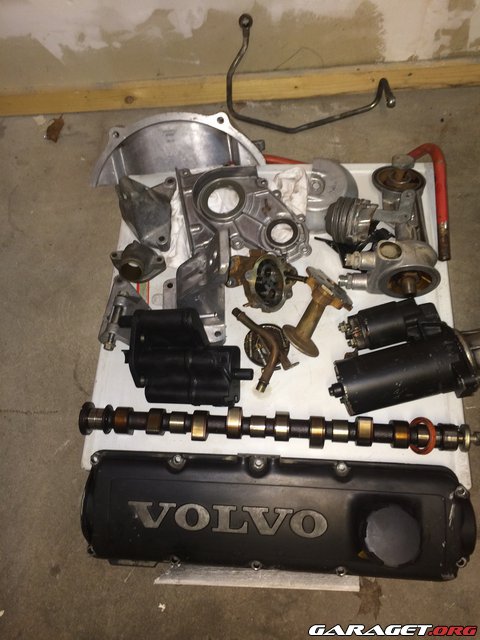

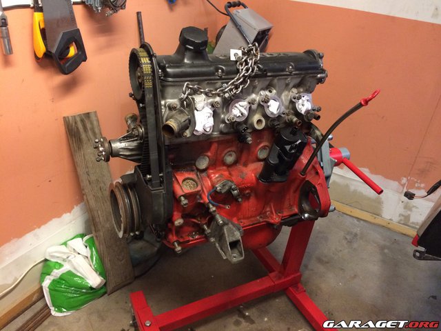

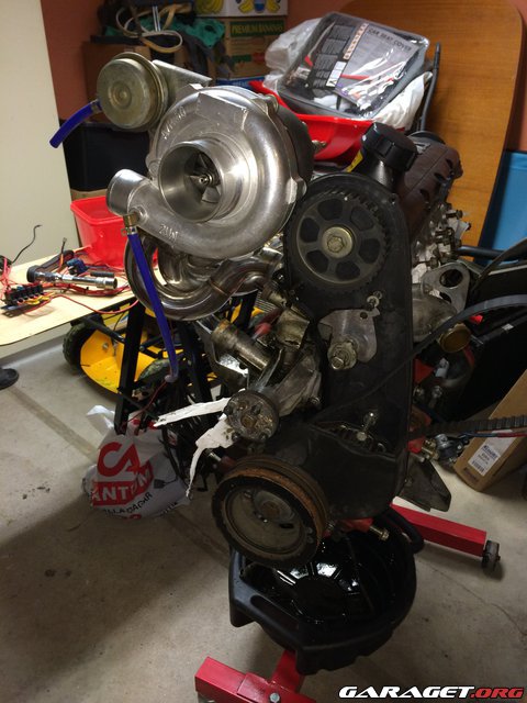

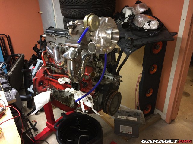

Ja nu är äntligen motor å låda ur bilen big_smile har som sakt rensat väldigt mycke i motorutrymmet nu.
Provade även att montera nya grenröret å turbon jämt för å få lite motivation, å de ser ju grymt ut (kolla bild)
Så jag längtar big_smile

kallelarsson94 skrev:
ser bra ut! men är inte turbon lite väl nära kam drevet ? smile
Ja de ä lite nära men de går min bror har kört me samma grenrör å de va ingen fara. Ska ta en bättre bild å visa hur nära de är. men de tar inte i big_smile kommer bild imöra på de big_smile

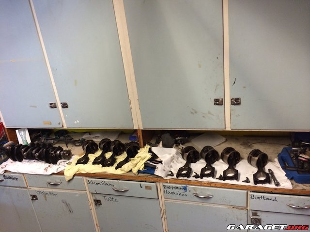

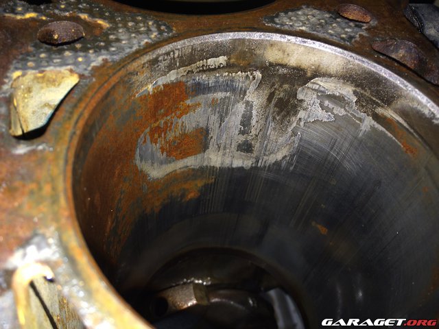

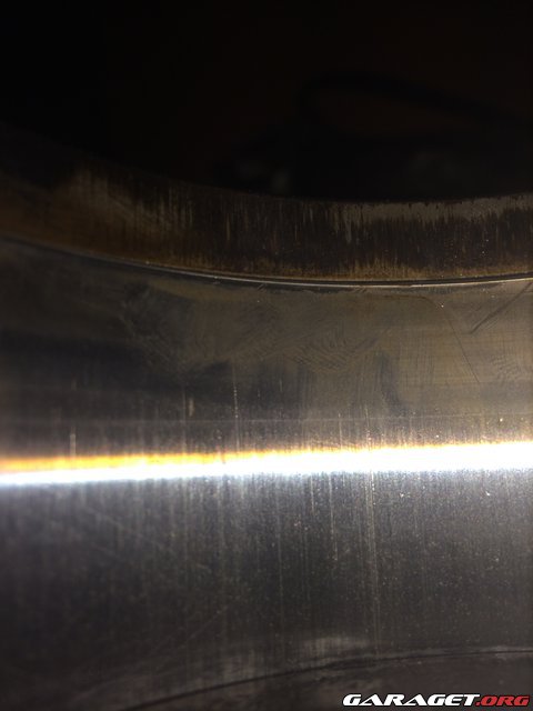

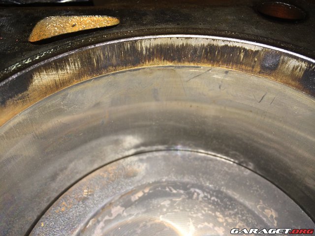

Idag vart de att rensa motorblocket helt å hållet. De gick bra ända tills jag såg vändkanterna de va de värsta jag sett säker lika tjock som en enkrona va dom. Så de vart å leta upp ett nytt block som tur ä fick jag fram 2st t.o.m.
Ska hämta dom på onsdag. Så idag vart de att tvätta lite delar å sånt.
https://www1.garaget.org/gallery/images/5/4917/4917-10a9fd772ac8b35f9a1288b0c38d24fb.jpg
Vändkant
https://www1.garaget.org/gallery/images/5/4917/4917-923377116e9eba33bfdaa859678ffa3c.jpg
Vändkant

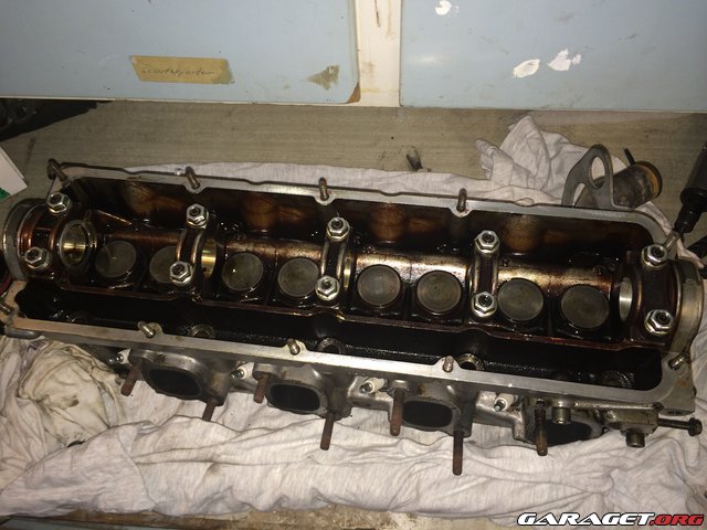

Toppen såg inte så fin ut så blir att byta styrningar,slipa ventiler å säten, glasblästra den å även lämna in den för planing o max portning av insug å avgas.
https://www1.garaget.org/gallery/images/5/4917/4917-fce317a66589600a19cc77575bce389d.jpg
Lite ny tvättade delar. Ett jävla skit jobb men så gött när man gjort de big_smile

Å vad menar du med vändkant? skulle tro att de är där kolven vänder. har jag rätt?
You say tomato
I say Fuck you!
129 Inlägg
10 februari 2014
Vändkanten blir ju inte där kolven vänder utan där kolvringen vänder big_smile Kolvringarna sliter ju i loppen.

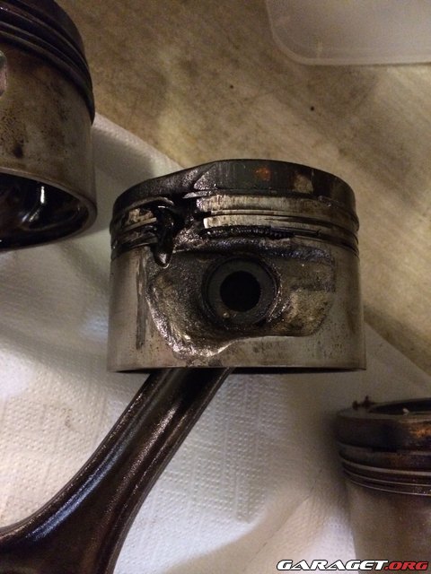

Hejsan alla jag har ett problem jag har reve min motor konstaterat att de är alldeles för mycket vändkant så det är helt skrot.
Nästa bekymmer, fick tag på ett FK block av en polare, problemet där va att ena kolven har gott lite hårt så det har smält lite. Ska få en mer erfaren att titta på detta om det går att fixa utan att borra.
Om inte så lägger jag ut en intresse koll efter ett FT eller FK block ganska akut om nån vet om nått nån stans.
Vore jätte tacksam för svar big_smile
https://www1.garaget.org/gallery/images/5/4917/4917-808a137a16a0229e0e1216f875396d97.jpg
Så här ser de ut på bänken nu FT till vänster FK till höger.
https://www1.garaget.org/gallery/images/5/4917/4917-eea657990a812353a22459e419166f63.jpg
Såhär ser kolven ut som inte mår så bra sad

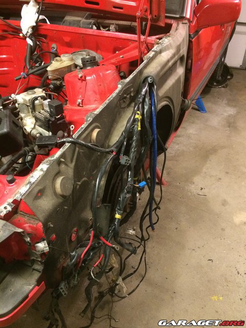

17 februari 2014

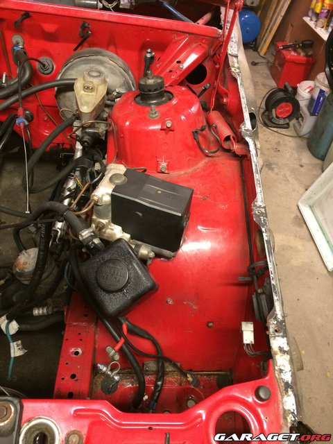

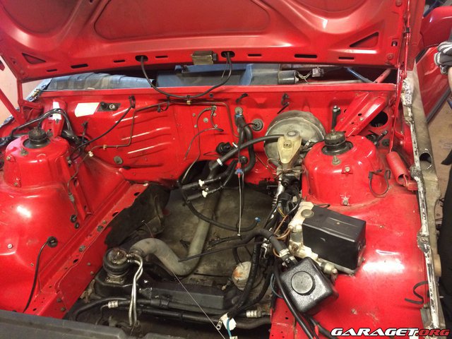

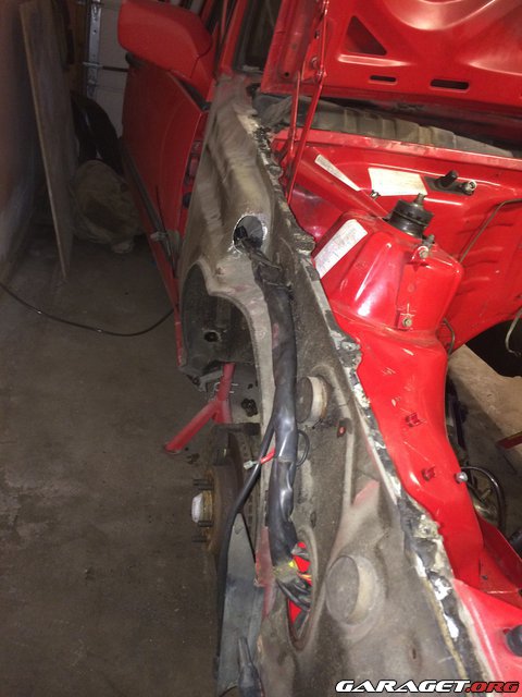

Ja det har vart mycke telefon prat å mycket letande på nätet. Å lite tid i garaget. Men nu en lite uppdate.
FK blocket jag fick tag på med smält kolv gick inte att använda hade smält även en liten grop i loppet.
Så nu har jag å polarn dragit om orginal kabel mattan ut i skärmarna vart skit nöjd. Är väll 80% klart. Nästa steg är att dra ut sprutet nu.
Ska till biltema i K-stad te torsdan å fixa lite smått å gott.
Letar som fan fortfarande efter ett block men ingen lycka med att finna ett i närheten.
Men här ä några bilder big_smile
https://www1.garaget.org/gallery/images/5/4917/4917-597828dd00d059afd3fb35a21039523c.jpg
Vart mycke kablar men fick precis plats big_smile
https://www1.garaget.org/gallery/images/5/4917/4917-7b745f82f2a9716f29e9f5f679d42ab9.jpg
Inte lika mycket här än. Men här ska de mesta av sprutet ut.
