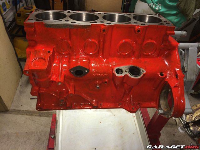

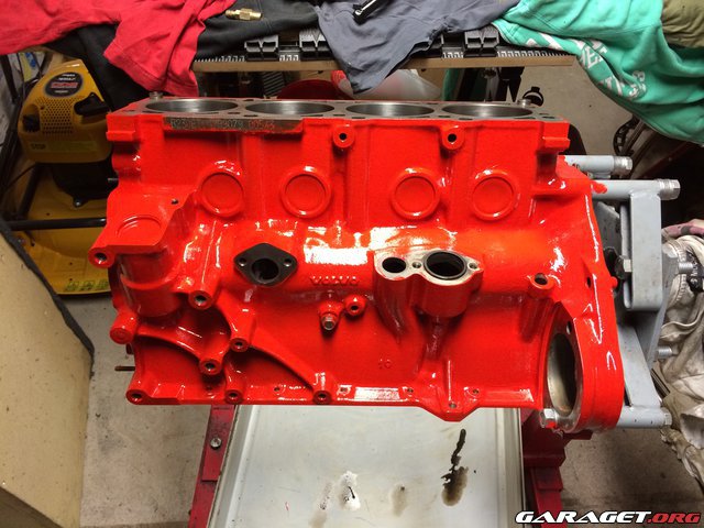

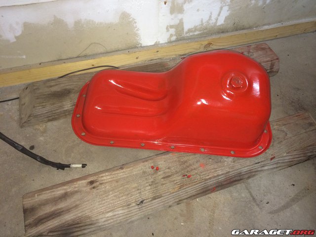

Nu händer det lite i alla fall. Har honat in loppen. Vart tyvärr inte 100% bra. Blocket har lite skador i sej men så pass lite så det skiter jag i. Nu ska allt ihop. Får inte tag i nått mer block i alla fall. Har även fått kolvarna blästrade Tack OverboostRacing.
Nu till Bilderna big_smile

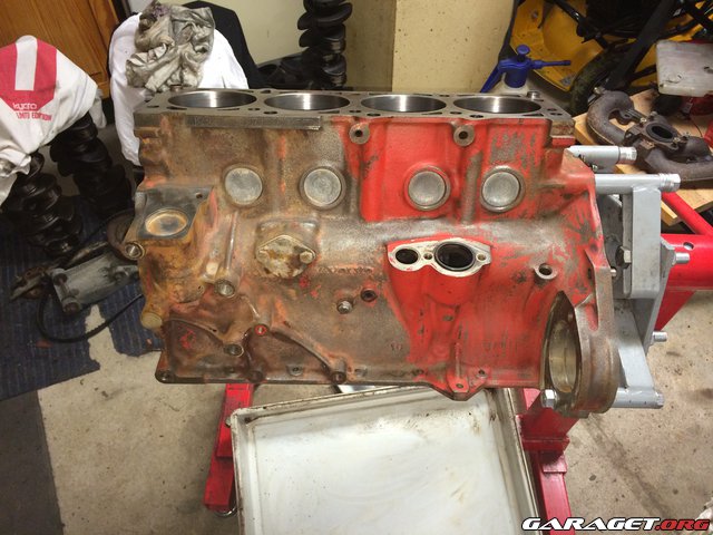

https://www1.garaget.org/gallery/images/5/4917/4917-ef7aaa61cdb2badc38379c8529853fa5.jpg
Före
https://www1.garaget.org/gallery/images/5/4917/4917-f84c40d012e03d4881efa91d26b298f9.jpg
Efter. Bara ett lager färg ska på minst ett lager till.

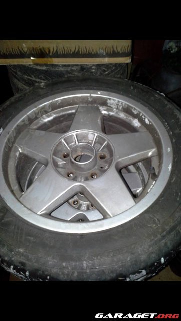

vet du om det gör nått om en fälg fått en smäll så fälgen sticker ut? (tänk dig kantstötning fast innifrån o ut ) :o

https://www1.garaget.org/gallery/images/132/131606/131606-a863508a44b819ad16facd59fd0e59be.jpg
dålig bild men det var den enda jag hade just nu tongue
Men skadan går liksom upp sen in mot däcket. :S
Köpte 4 centrumvända 16"are men såg detta när jag kom hem. Kollade alla däck noga som fan för ville inte ha någon skada på dem direkt :S hmm
men gav inte mycket för dem så det är inte hela värden ^^

Töm ur luften ur de å slå tillbaka kanten med slägga. Å balansera om hjulet bara. Så länge det är tätt å inte läcker luft så ärre lugnt smile

okey får prova smile
för den är ju typ mot däcket så det kommer ju inte ut någon luft eller så vad det verkar som tongue men ser ju inge bra ut hmm

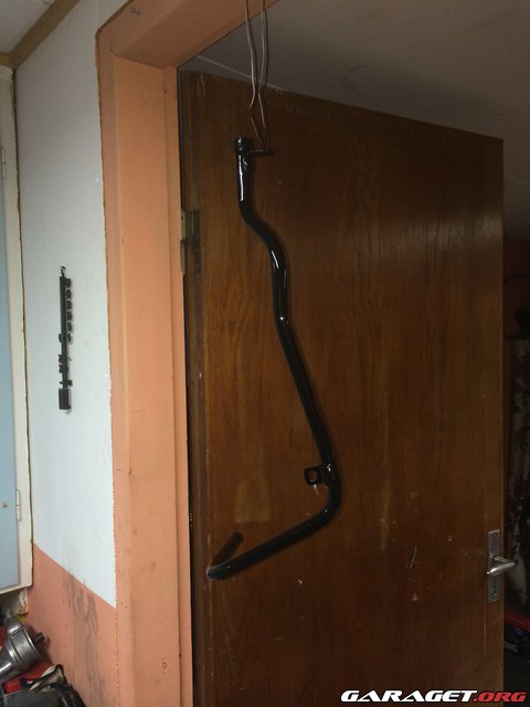

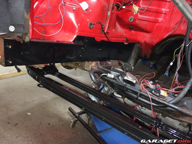

Har jobbat idag men vart att lite gjort ändå big_smile Bilder får tala.
https://www1.garaget.org/gallery/images/5/4917/4917-7729799c0a3c6f1d2e63ab211d0f1d5d.jpg
Före
https://www1.garaget.org/gallery/images/5/4917/4917-395695725c53fb38bc5c5c3505e4ffe8.jpg
Efter
https://www1.garaget.org/gallery/images/5/4917/4917-f4db0c4ed679b215c7880449c2813ca6.jpg
https://www1.garaget.org/gallery/images/5/4917/4917-92dabb86695a6f9b890d8cc3b3ccb9bf.jpg
Rör från vattenpumpen.

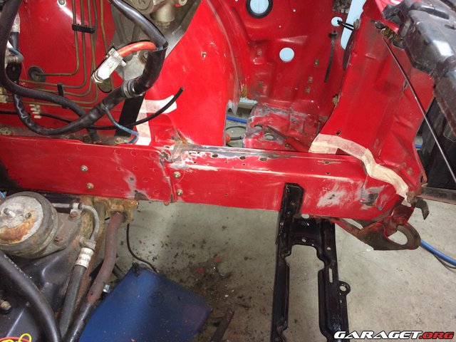

Lite Mer bilder big_smile

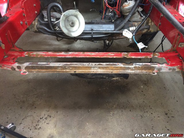

https://www1.garaget.org/gallery/images/5/4917/4917-088c1784abd7cf3853e14a5ae5b3930c.jpg

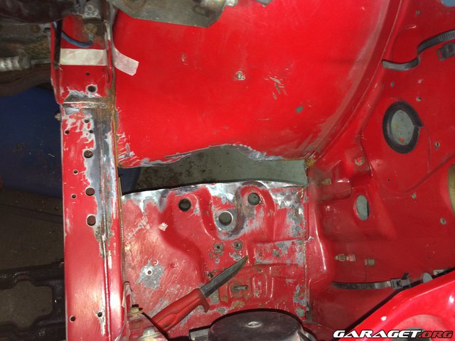

Tror inte de ska va hål här Blir att ta fram svetsen big_smile

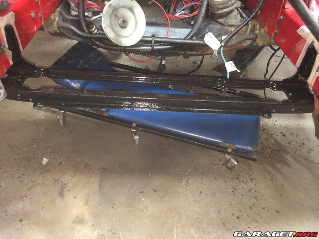

https://www1.garaget.org/gallery/images/5/4917/4917-d039539a41e36a147a19f810a9ad6721.jpg
Finns lite å ta tag i big_smile

Va det är ju inge farligt det där! De ska ju vara hål där ju, de vet ju alla om ! xD

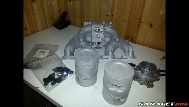

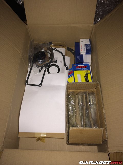

Äntligen big_smile Nu är H-profilarna hemma nu ska de byggas te hälga tackarrrrrr LG-Speed
https://www1.garaget.org/gallery/images/5/4917/4917-fa4b02d58eddbb99378bb841cc332cce.jpg
Komplett sats för att ta isär motorn å sätta ihop igen med H-Profil.

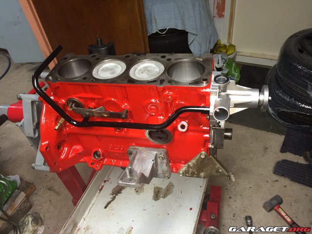

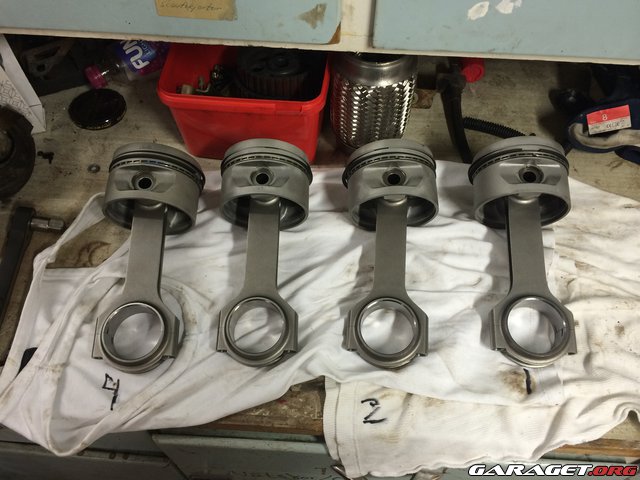

NUUUU ÄNTLIGEN big_smilebig_smilebig_smile
Bilderna får tala big_smile
https://www1.garaget.org/gallery/images/5/4917/4917-9894032279c0493351c46ff57501cf67.jpg
Kolvar/Stakar klart
https://www1.garaget.org/gallery/images/5/4917/4917-2ce082f5a4ae5e80ccf21a91ef243725.jpg
Vev, Kolvar och stakar monterat å klart äntligen.

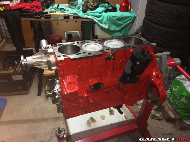

https://www1.garaget.org/gallery/images/5/4917/4917-fe3e445aed044c07d27e086a52852fa5.jpg
Ska bli roligt å få på alla lackade detaljer sen big_smile
