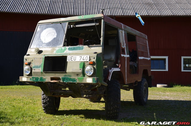

Mobil-bild från köptillfället. Kommer bättre när vi fraktat hem vraket.
https://www1.garaget.org/gallery/images/161/160480/160480-4bbfdb2dcefa141b3940473c5e0d0d04.jpg
http://s27.postimg.org/6gcjqf3of/20140202_133646.jpg http://s27.postimg.org/7wo28k6lb/20140202_133703.jpg http://s27.postimg.org/unx4uyrmn/20140202_133743.jpg   http://s27.postimg.org/pb8agu3q7/20140202_133825.jpg

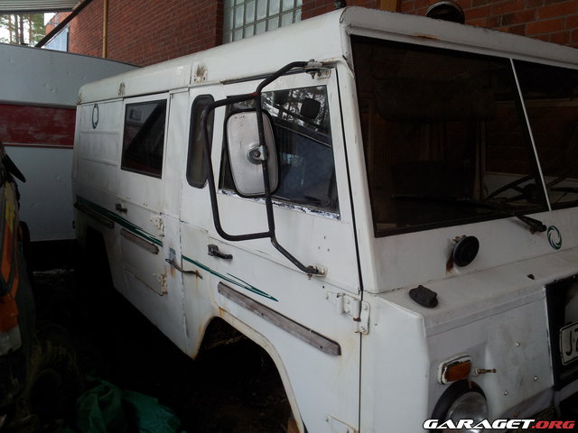

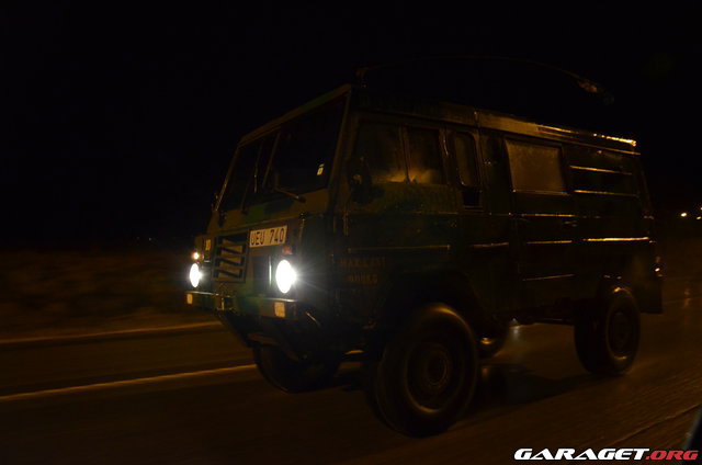

Igår åkte vi upp till Falun och blev positivt överraskade av nästa inköp. En fräsch 11-bil, välservad och omskött. Spann som en katt på vägen ner! Lite småfix, bland annat lite elfel, annars är det bara lite rostlagning vid golv som behöver göras innan omlackering. Det här kan bara bli bra! smile

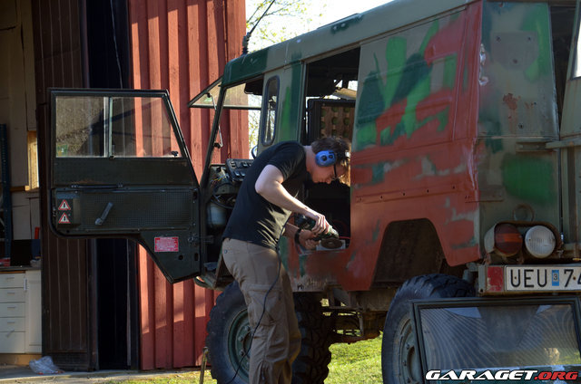

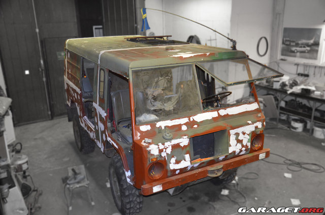

En vecka ute i 11-bilen och mina händer skriker efter fukt, fett och vila.
Bortsett från ett förhäxat vindrutetorkar-system är all elen klar. Alla lampor fungerar som de ska, instrumentbelysning och innerbelysningen fungerar. Inget glapp någonstans. Härligt!
Men som sagt, de där s*tans torkarna skrattar mig hånfullt rakt upp i ansiktet varje gång jag kopplar in motorerna.
De går ej att stänga av! (Kommer ni på något får ni gärna dela med er. Mer info.. )
Efter justering av förgasare och vajrar brummar han så vackert! (trots att det är en Volvo-motor...)
Rostangreppen ses också över. Nu mot slutet när jag är fri från elscheman och finliret under instrumentbrädan har det gått fortare fram. Snart är ena sidan rostlagad och grundad.
Det blir nog bra det här. Några helger till och vi bör se slutet av förarbetet.
De är stora de här bilarna..
https://www1.garaget.org/gallery/images/161/160480/160480-c10a91570ebbdd2ba75206a259e741c5.jpg https://www1.garaget.org/gallery/images/161/160480/160480-f0c269a4dc2ae5b74252d89b5f375601.jpg https://www1.garaget.org/gallery/images/161/160480/160480-acd6a6e4e3b3e73d4f99b1044238c4a7.jpg

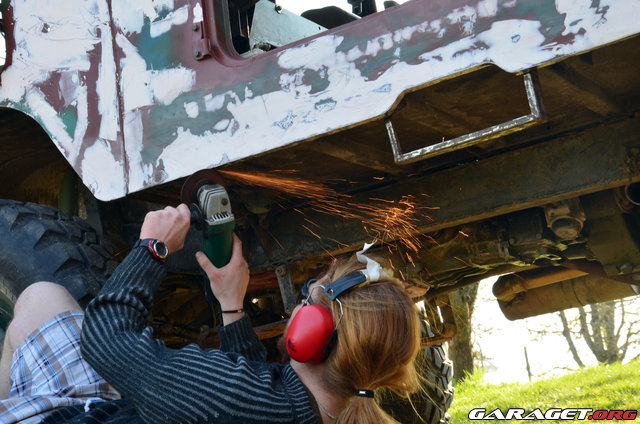

Oavsett solbrända ryggar eller bortslipade fingertoppar måste projektet gå i mål om en månad. Yikes!
Fortfarande i rostslipar-stadiet, dock börjar man se framsteg.
Men fy tusan, ett fordon av den här storleken har MYCKET plåt som kan rosta. Tänk vad skönt man haft om man köpt en aluzinkad variant. Får väl nöja sig med att man ger en gammal arbetshäst ett nytt liv.
En liten bild på bilen mot slutet av söndagen och den senaste PS-designen. Det vita är extra elastiskt spackel, eftersom det har börjat läcka mellan karosseri-plåtarna då de rör sig mycket och inte är svetsade. Hoppas det ska fungera under lack.
https://www1.garaget.org/gallery/images/161/160480/160480-6b21e56e6afb5edd385f1e8e3f94b5dd.jpg
https://www1.garaget.org/gallery/images/161/160480/160480-dd566dd0bbcef5f7e8dfaf059f38a3d7.jpg

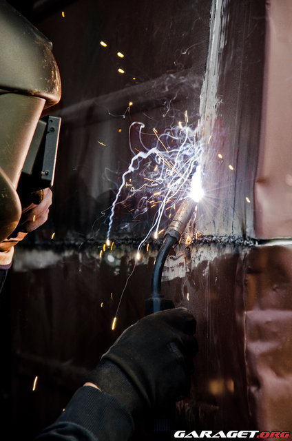

Det "extra flexibla" spacklet sprack på vägen från förvaring till garaget (ca 100m), så lacken lär väl inte hålla...
Därför svetsas plåtarna samman, en gång för alla! Denna vagn ska inte byggas om någon mer gång ändå. En gång signalistmobil, alltid signalistmobil (undertecknad råkar vara lurad in i uppgiften/bärandet...).
Learning by doing, som vi scouter förespråkar så mycket. Vem hade trott att svetsning kunde vara så svårt smile
Men som sagt, man lär sig, och det blir bättre för varje timme!
