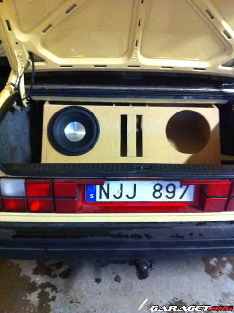

Aaaaha, Tror dock de blir bättre tryck att ha baslådan åt andra hållet, så de spelar genom skidluckan smile

Jo det var så tanken var först att ha dom på men dom rymdes inte som synd var försökte vända och kolla men hade fått så liten låda då så bestämde mig för att bygga åt andra hållet.. de basade redan bra sist med en 12" och den var vänd bakåt så blir nog nice de här med smile bara ha öppet skidluckan så kommer de ändå in tryck där wink

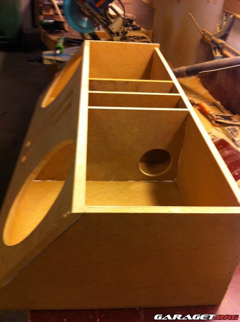

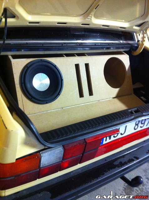

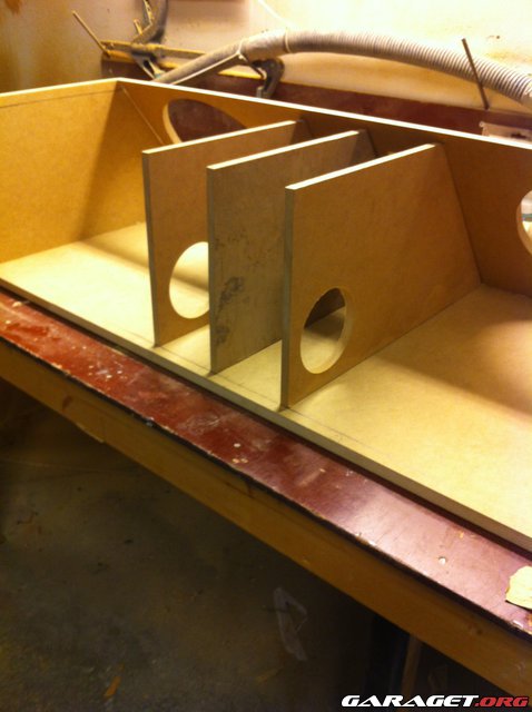

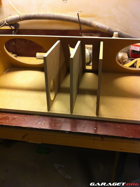

Portarnas gångar färdiga.
https://www1.garaget.org/gallery/images/186/185086/185086-ba88a7764d8a0002cfdfb0ec00c5f360.jpg
https://www1.garaget.org/gallery/images/186/185086/185086-889f6080bba366a41406401246653bb5.jpg
https://www1.garaget.org/gallery/images/186/185086/185086-e28064bd66b8a0baec5032b0545c18ad.jpg

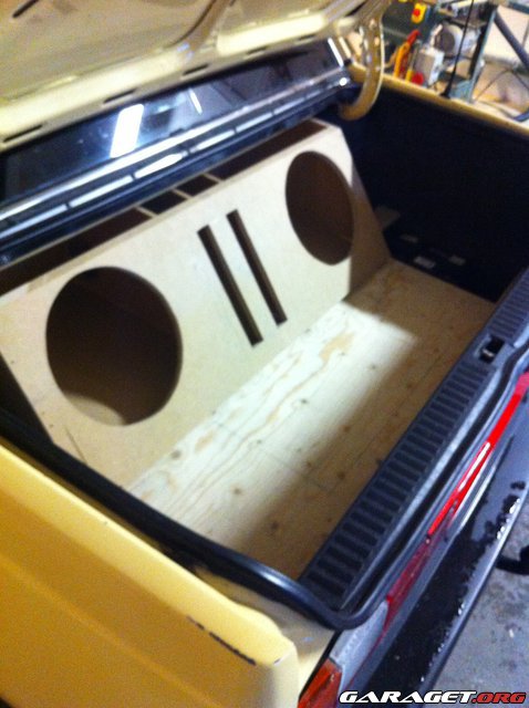

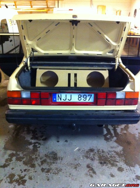

Alla väggar på plats utom taket.
https://www1.garaget.org/gallery/images/186/185086/185086-7f8abaea48d4fbece92a5e55f3a2abc5.jpg
https://www1.garaget.org/gallery/images/186/185086/185086-8ea8917cafe4dc6b645260f74f26f86f.jpg

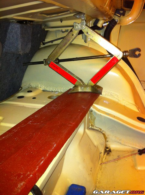

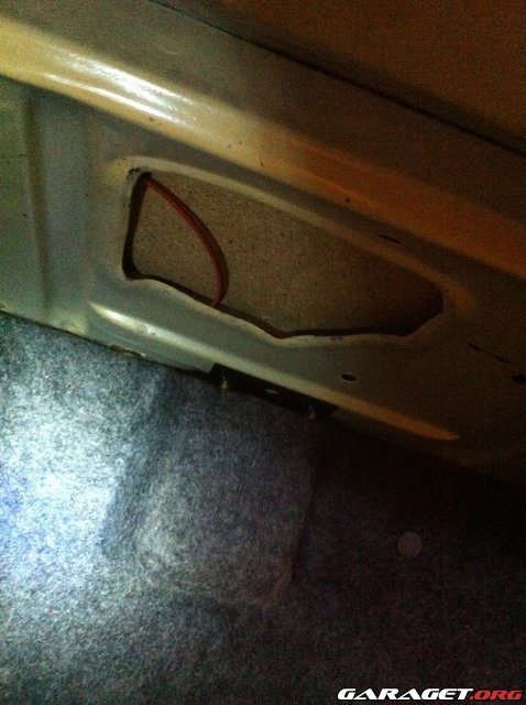

Fick banka upp en del plåt för att få in lådan.
https://www1.garaget.org/gallery/images/186/185086/185086-5ae364f0768f767751e0d9575a2daa64.jpg
Så här kommer det typ se ut fast måste ljudisolera dra el och klä in allt.
https://www1.garaget.org/gallery/images/186/185086/185086-75ca547269a877dc092d90f6521ce0f4.jpg
https://www1.garaget.org/gallery/images/186/185086/185086-4f06cb4a8ca160f452bd1b44dcc1adcc.jpg
https://www1.garaget.org/gallery/images/186/185086/185086-7b511250c834aa3d2199acab7b4b4189.jpg

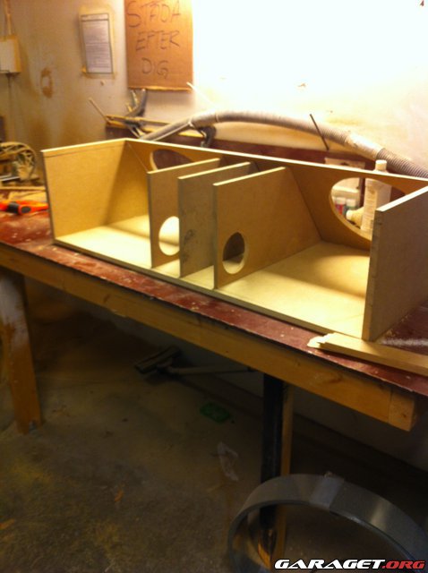

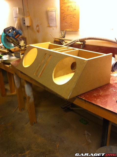

Börjar ta form på lådan.
https://www1.garaget.org/gallery/images/186/185086/185086-ab1b4bb9361ba138e457b6032a2f5a6c.jpg

Kanske redan står i tråden men aja måste bara fråga.
Varför slösa energi och ström på ett par 6x9 som bara förstör ljudbilden?
Varför bygger du bort basljudet från kupén? Är det inte roligare att kunna lyssna på de i bilen, tänkte när du ändå lägger ner en massa pengar och energi så kan de ju vara kul och få in lite ljud smile
Vad är det för hål i portarna? Hade det inte vart bättre att ge portarna fullt flöde?

Som sagt första gången jag bygger ett ljudbygge så tar det jag har först och testar hur de låter sen om det inte låter bra löser man det då angående 6,9orna. Det var tanken först att få portarna dit men var så trångt så fick bli framåt istället ändå så lite till vägg från bagaget och kupén så kommer in ljud därifrån:) vad menar du med fullt flöde? gjorde konstruktionen från en vanlig köpes låda för 2x12" smile

Ser bra ut! hur många liter ligger lådan på? smile
Om jag nu räknat rätt så fick jag fram det till ca 154L i lådan men kan ha blivit något knas i räkningen smile

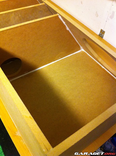

Inte så mycket gjort idag men fick tid över till att silikonera lådan iaf.https://www1.garaget.org/gallery/images/186/185086/185086-82f893e7eb638b39ee88456deff3dd2e.jpg

Kan säja vänd på lådan kör den innåt bilen alllsååå... nu kummer du ju bara spela i skuffen  ,,, de kommer allt rasla som sitter löst baktillll

Om jag hade fått plats med 12"arna inåt så hade jag stoppa dom dit men nu är det ju så att dom inte får plats inåt de enda sättet var ut. Men ska föröka ljudisolera så bra som böjligt och försöka få bort så mycket skrammel som möjligt smile mvh
