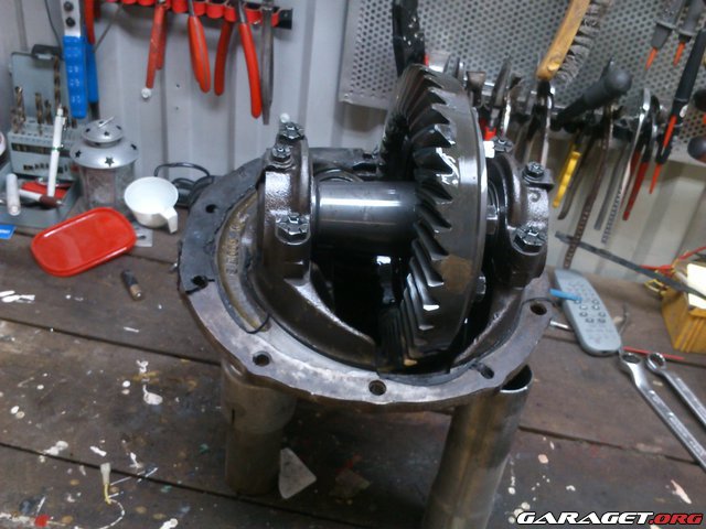

Idag skruva jag isär bakaxeln. Nu ska de beställas grejer.
https://www1.garaget.org/gallery/images/74/73529/73529-d3938a29f8cdd04ff4565dc16289c976.jpg

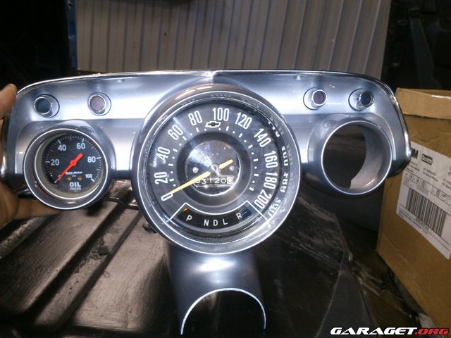

Har börjat sätta ihop mätarhuset också. Nu visar den kilometer. De blir nya mätare på sidorna också
https://www1.garaget.org/gallery/images/74/73529/73529-27c22364d4b2d3a89a912518ea61fb00.jpg

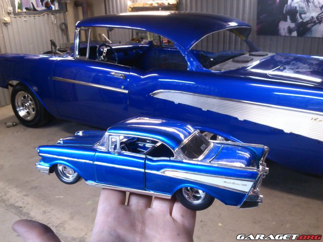

En liten bil som jag har i garaget som mall,
https://www1.garaget.org/gallery/images/74/73529/73529-6b9b96d48ffe91182f33a42d9a89b2b0.jpg

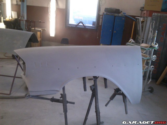

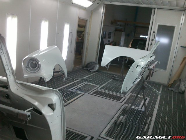

Båda skärmarna är helt klara för lack nu,
https://www1.garaget.org/gallery/images/74/73529/73529-6031358a9756be9765477dedd8a788ed.jpg

Nu är nya bakaxel klumpen på plats 4,10 torsondiff isf spole med 4,56 och nu är de cheva bultcirel. Provmonterade dom nya fälgarna 10x15" bak
https://www1.garaget.org/gallery/images/74/73529/73529-47ed8d45ee1ab5bc52c039449e53a8f3.jpg

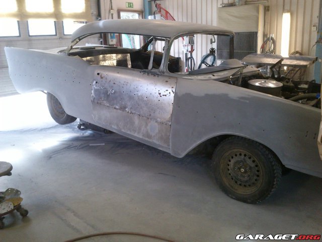

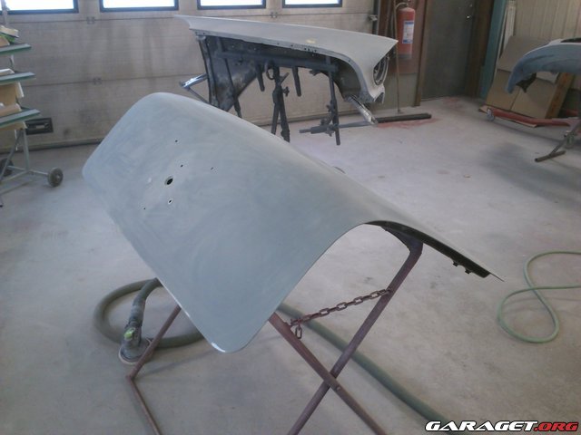

Nu när bilen har stått drygt 3 månader efter grundningen så har de kommit någon enstaka ojämnhet och spacklet har sjunkit, så nu fin puttsas de och mer grund på fläckarna. 4 april 2014
https://www1.garaget.org/gallery/images/74/73529/73529-ce5ce6f30c23476483222361f4265ce7.jpg

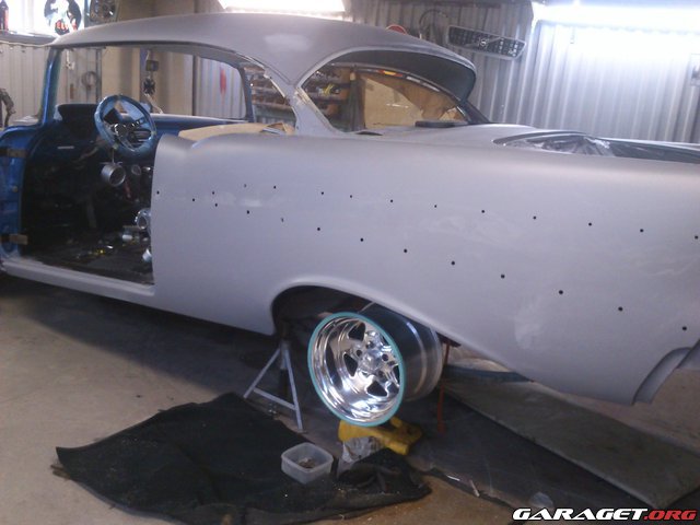

Imorgon 6 april är målet att karossen och instrumentbrädan ska bli helt färdigslipad för lack, eller ja, först ska bilen grundas med en tunn vit grund som man bara finputtsar av innan lack.

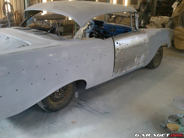

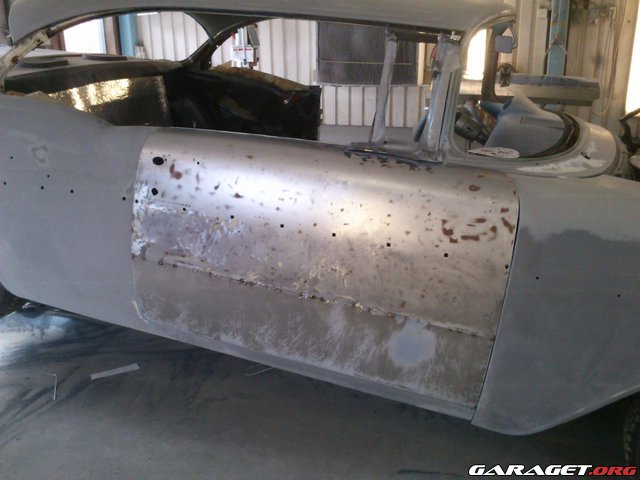

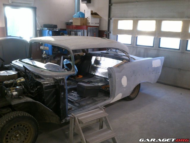

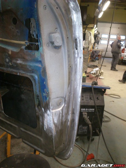

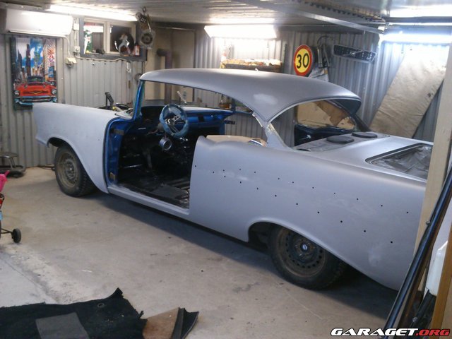

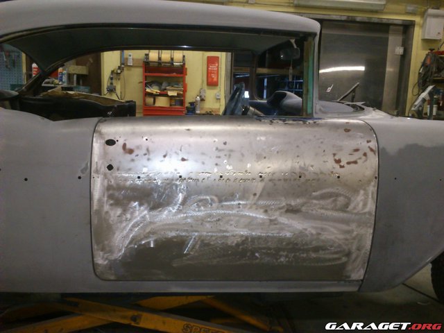

Nu är karossen och alla andra delarna klart för lack. Nu ska dörrarna rostlagas klar, nya bottnar och nya dörrskinn en bit upp. Ska fin justera nu innan de ska spacklas och grundas. Dörrarna hel svetsas med koppartråd i skarvarna Pga att försöka undvika att de slår sig allt för mkt.
https://www1.garaget.org/gallery/images/74/73529/73529-f31839c6b5702470ade5a843ca86e35e.jpg
https://www1.garaget.org/gallery/images/74/73529/73529-4010245a2dfd2e9976a286962f0492d3.jpg
https://www1.garaget.org/gallery/images/74/73529/73529-44121664d904934c6921b5aed92b3abc.jpg
https://www1.garaget.org/gallery/images/74/73529/73529-a5b795f200af03358c3a49be9c97be71.jpg

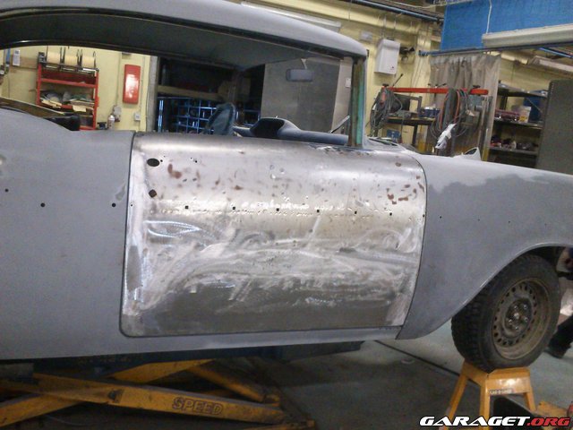

Nu börjar dörren bli riktigt bra, Har kapat bort 3mm av dörren i bak kant mot skärmen För att få perfrkt passform, Den har inte stämt nå bra sen bilen va ny.
https://www1.garaget.org/gallery/images/74/73529/73529-4cb5fd8b4a17b81e919e88ea1d2a043c.jpg
https://www1.garaget.org/gallery/images/74/73529/73529-bde5332fed617fbfb4eb6e516f72e8fd.jpg

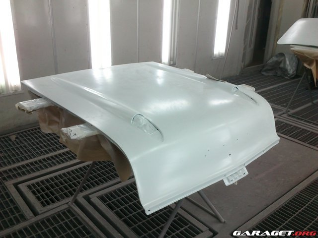

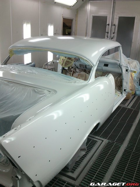

Nu har jag börjat lacka en del grejer iaf. Vit grund, Ska vara de för att få fram riktiga effekten i färgen, De är en 3 skickts lack.
https://www1.garaget.org/gallery/images/74/73529/73529-c2bcfa78da497fac4d11708f61da37bc.jpg

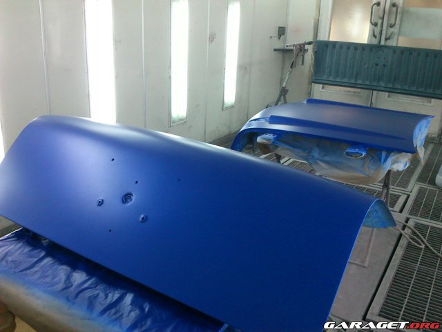

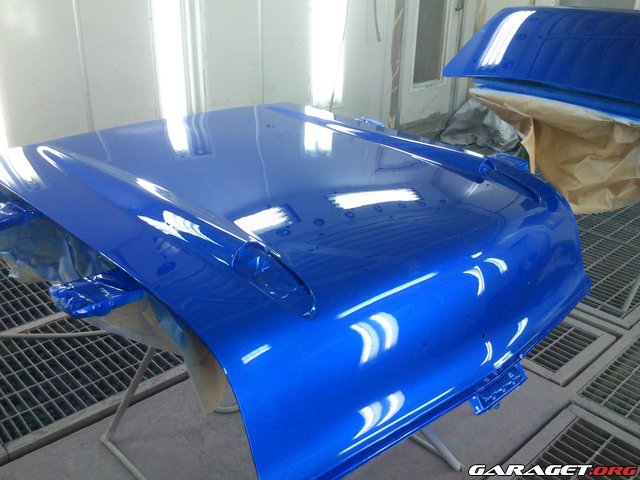

Vattenbasen på.
https://www1.garaget.org/gallery/images/74/73529/73529-084ab0e63df9bc8e818572c33cd2471d.jpg
https://www1.garaget.org/gallery/images/74/73529/73529-ea063173eeee4db74787dfdf4e04f3d8.jpg
Klarlackat och snyggt,

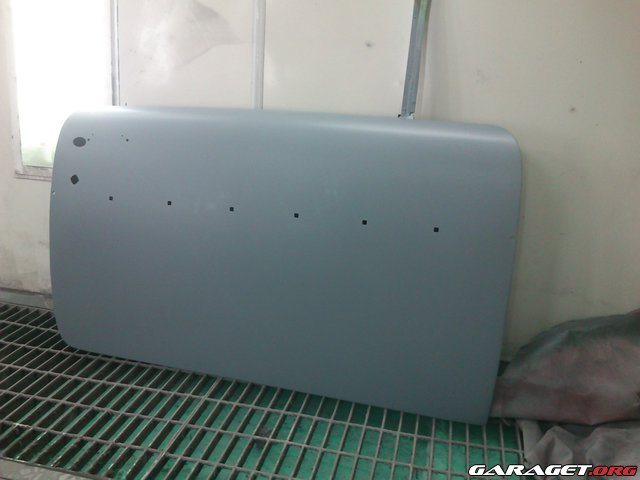

Dag 2 20april, Mellan slipa och 2varv klarlack till.
https://www1.garaget.org/gallery/images/74/73529/73529-eb03a72fbe8130e9ca5a9185fa17513e.jpg
Blev blankt va??
https://www1.garaget.org/gallery/images/74/73529/73529-787f0ebce243c61a5be9ebec1686d360.jpg

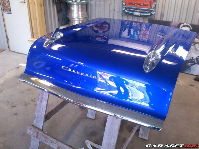

Ny inköpt krom är monterat på huven.
https://www1.garaget.org/gallery/images/74/73529/73529-362364b2825df046b1cdeebcff725179.jpg

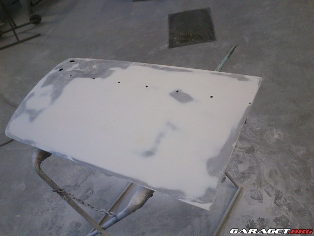

Grovspacklat
https://www1.garaget.org/gallery/images/74/73529/73529-90c7b51a352ad3d5b19d4ee7bab852d1.jpg
https://www1.garaget.org/gallery/images/74/73529/73529-c2552c5dbcdbda9f4c51f26d14e13418.jpg

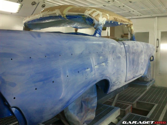

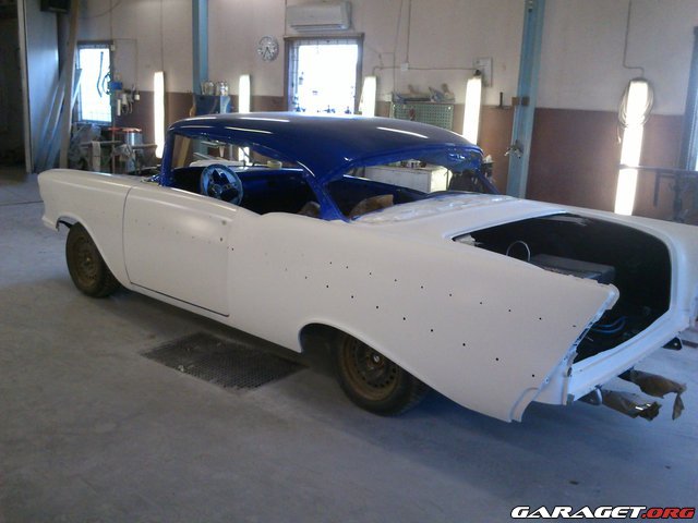

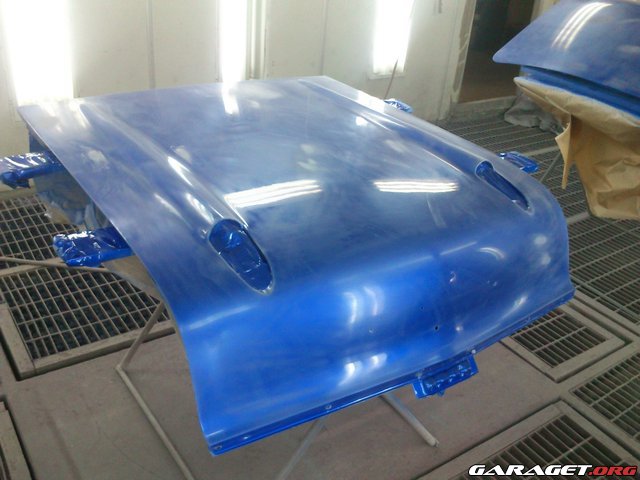

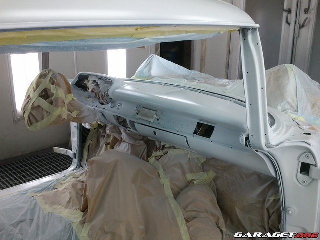

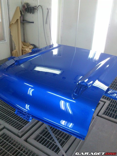

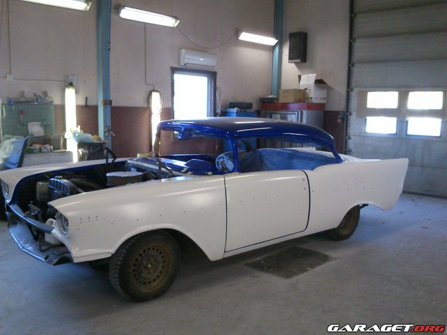

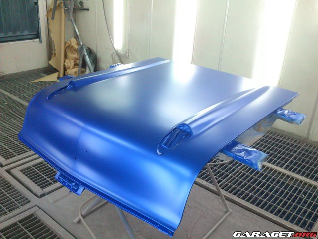

Vit grundad innan blå färgen ska på, imorgon lackas taket, instrumentbrädan och dörrhålen, Sen ska dörrar och skärmar monteras och lackas på plats.
https://www1.garaget.org/gallery/images/74/73529/73529-c6bf17f2edd123089c9f099afd73e84b.jpg
https://www1.garaget.org/gallery/images/74/73529/73529-dab65ab2d0a3a5bb2a192f9411cfa344.jpg
https://www1.garaget.org/gallery/images/74/73529/73529-3662fc591ee1de8db69474e63c58bd83.jpg
https://www1.garaget.org/gallery/images/74/73529/73529-901c0f3d964e904a53fa11f0bb845108.jpg
https://www1.garaget.org/gallery/images/74/73529/73529-11919fe931d74464e444cbdf9173773d.jpg
https://www1.garaget.org/gallery/images/74/73529/73529-6ed843c268f76e136045027e9d78b849.jpg
Idag vitgrundades de sista delarna till chevan. Jag lacka även dörrarna och skärmarna blå på insidan så de kan monteras på bilen igen.

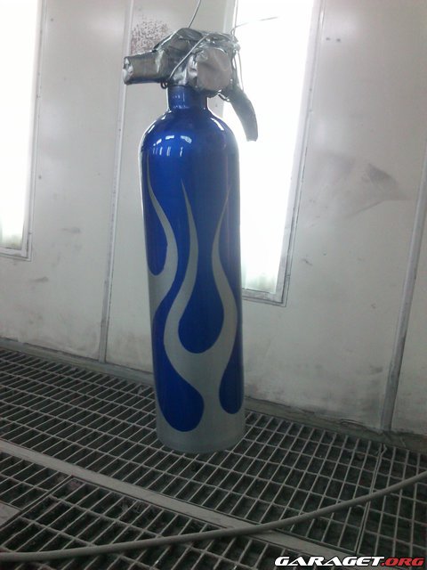

Fixa till en brandsläckare till bilen också givetvis,
https://www1.garaget.org/gallery/images/74/73529/73529-0482877f6f620b119f8c8a39bab5205e.jpg

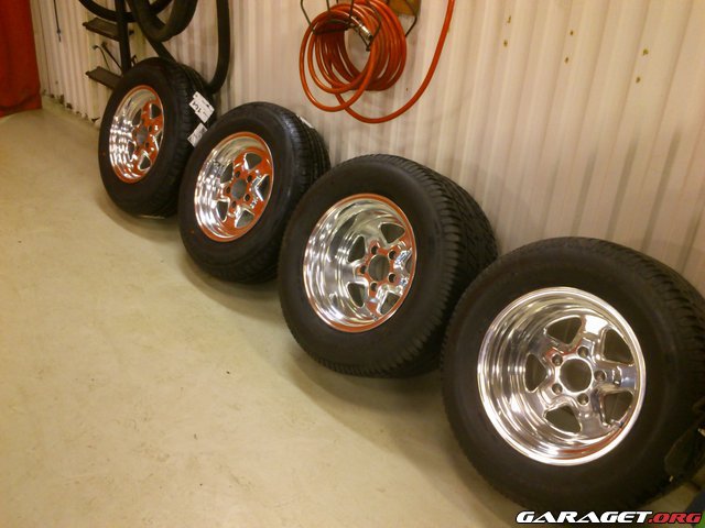

Nya däck på lagda,
https://www1.garaget.org/gallery/images/74/73529/73529-f01048ef7fc99319758e14f083413003.jpg

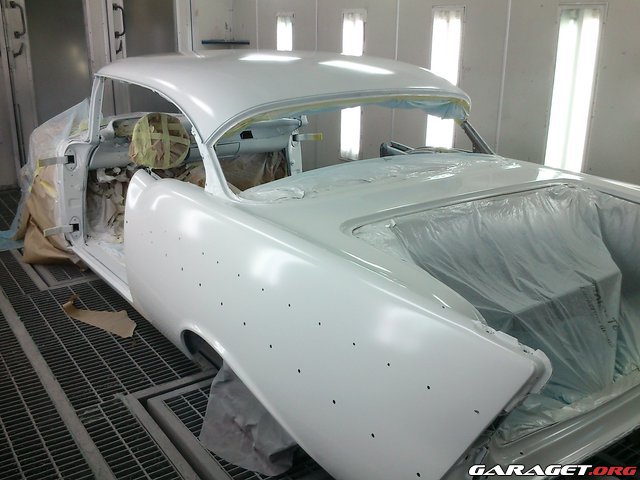

Äntligen lackad, nu ska den härda riktigt sen mellan slipas och mer klarlack.

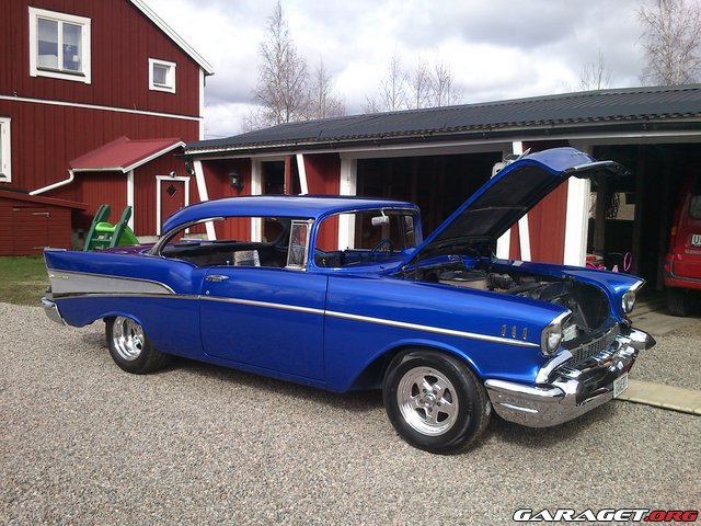

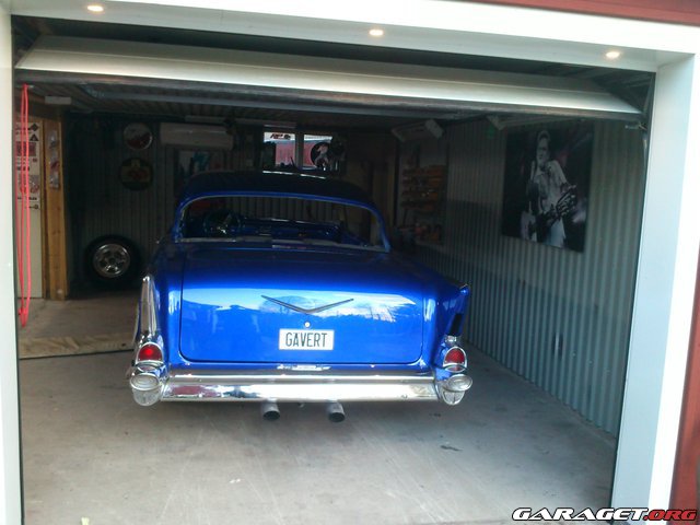

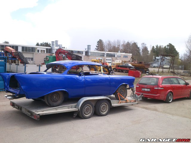

Äntligen på väg hem igen,
https://www1.garaget.org/gallery/images/74/73529/73529-3f99c9a679a0569405b4a7e6b5144ad6.jpg
Några timmar senare hemma i garaget,
https://www1.garaget.org/gallery/images/74/73529/73529-9e1f0c80056a46416fd98ce00d7cd13e.jpg
https://www1.garaget.org/gallery/images/74/73529/73529-ef387601a5fdf9a0cf32333a91bd92c7.jpg
Vissa bygger en modellbil efter sin egen bil, Jag bygger en bil efter en leksaksbil
https://www1.garaget.org/gallery/images/74/73529/73529-2bad2b7abc548bbc530004c14791206f.jpg

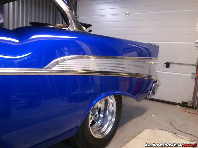

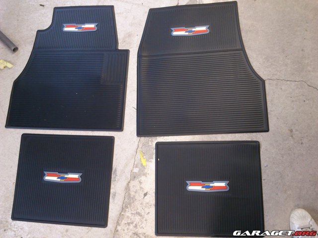

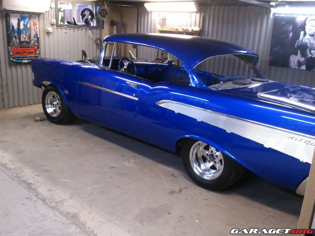

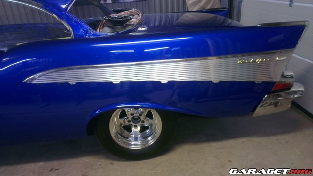

Nu har de kommit hem en ny ladning med grejer, Klipps, golvmatta, gummimattor MM. Så nu siter allt nytt krom på bakskärmarna
https://www1.garaget.org/gallery/images/74/73529/73529-03faa77a29615544de650fc35f6ced6e.jpg
Nya gummimattor
https://www1.garaget.org/gallery/images/74/73529/73529-b90583cef258abdde016b2a62503bb92.jpg

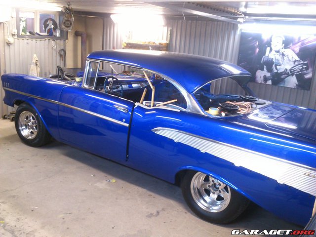

Men nu börjar mitt vinterprojekt se dagsljus,
