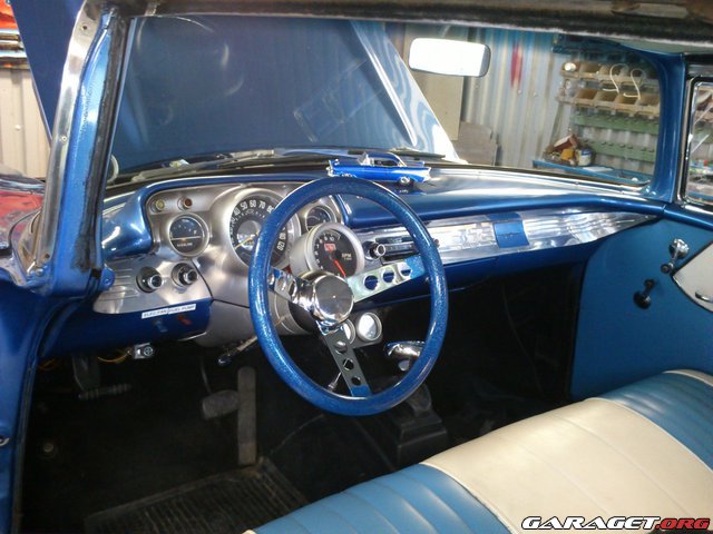

Bytte sedan ratt tell en lite roligare,
https://www1.garaget.org/gallery/images/74/73529/73529-e957528bc6ad8eedcd32bb0fb6a68518.jpg

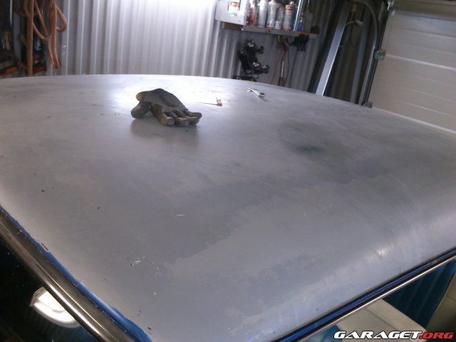

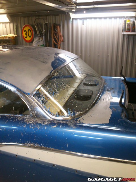

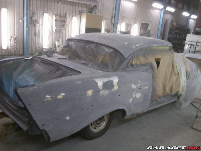

Efter att sommaren gått började jag plocka ner bilen. Sen spårade de ur rejält.
Jag fick börja med att skrapa bort gamla färgen pga att någon rolig jäkel i usa gjort någon tabbe.
De gick inte att slipa då kladdade pappret igen direkt.
https://www1.garaget.org/gallery/images/74/73529/73529-6bb3a53e28d85076aeb4ff899ba353d3.jpg
https://www1.garaget.org/gallery/images/74/73529/73529-9b3458c98ba117bf46b433c8825270c9.jpg
https://www1.garaget.org/gallery/images/74/73529/73529-ac9e3edddd429f146e561d01521a6183.jpg
https://www1.garaget.org/gallery/images/74/73529/73529-8f9a977da0996e93b4a381d6a5d7e662.jpg

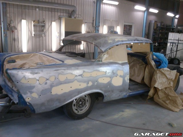

Efter många timmar så gick de att göra bilen plåtren iaf. De va knappt nå rost att laha och de är aldrig bytt
skärmkanter eller sparklådor,
https://www1.garaget.org/gallery/images/74/73529/73529-88d9a3b66a2bef43ef0e82bf9b35a49c.jpg
Båda sidor på samma ställen va de rosthål.
https://www1.garaget.org/gallery/images/74/73529/73529-a736beb890c65bfb18f6b61e2ea18fe2.jpg
Så här lite spackel blev de
https://www1.garaget.org/gallery/images/74/73529/73529-f7b3611c4ec6b67cdd8c006b3eca61c5.jpg

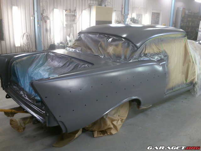

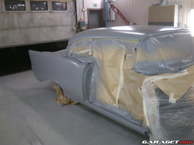

Sen grundades bilen
https://www1.garaget.org/gallery/images/74/73529/73529-9d0f193718e1252be3a11153ae9fe548.jpg
Sen klossades hela bilen för att grundas igen när den hade stått i några dagar
https://www1.garaget.org/gallery/images/74/73529/73529-600e9f846191cb44382af4c46eedcab6.jpg
Mer slipgrund. jag grundade den sista gången någon dag efter julafton. Så nu har den fått stått i sjunka i spackel osv.
https://www1.garaget.org/gallery/images/74/73529/73529-5028a38098d9f6fc615db4c4bb8fd97e.jpg
Rullade ut bilen ur garaget härromdan.
https://www1.garaget.org/gallery/images/74/73529/73529-aa721d765e77ecfbbb95aff34003872d.jpg

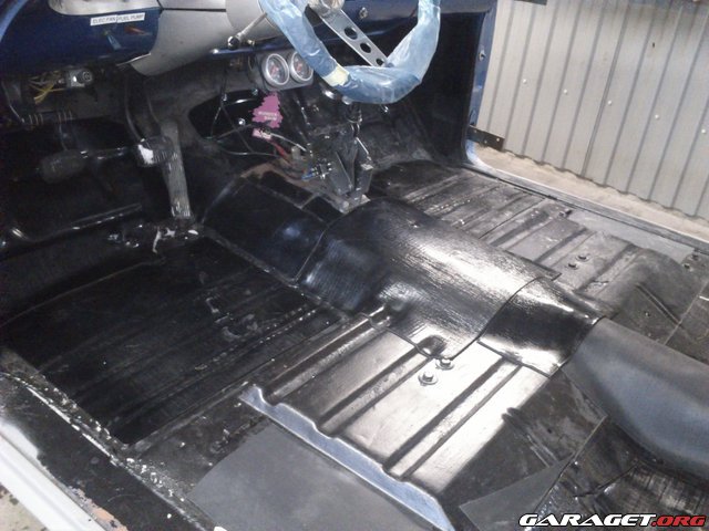

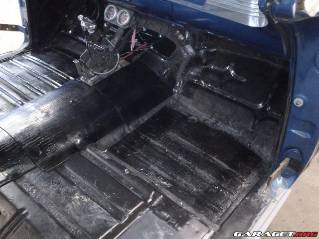

Nu har jag mest ljudisolerat,
https://www1.garaget.org/gallery/images/74/73529/73529-26cdd1723399c97d06dc561588cd6fb8.jpg
https://www1.garaget.org/gallery/images/74/73529/73529-8085b6e0243a85e8bdd3281daa061d69.jpg

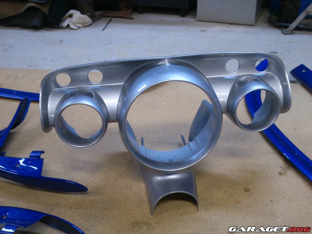

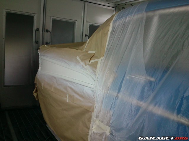

Idag 17februari så lackade jag lite små delar
https://www1.garaget.org/gallery/images/74/73529/73529-0026134ebaaefc5a82f422654009412b.jpg
En liten smygtitt på vilken färg bilen ska bli i.
https://www1.garaget.org/gallery/images/74/73529/73529-8eaa91e14d0af544bde52a59ea6089cb.jpg

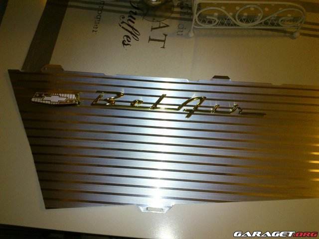

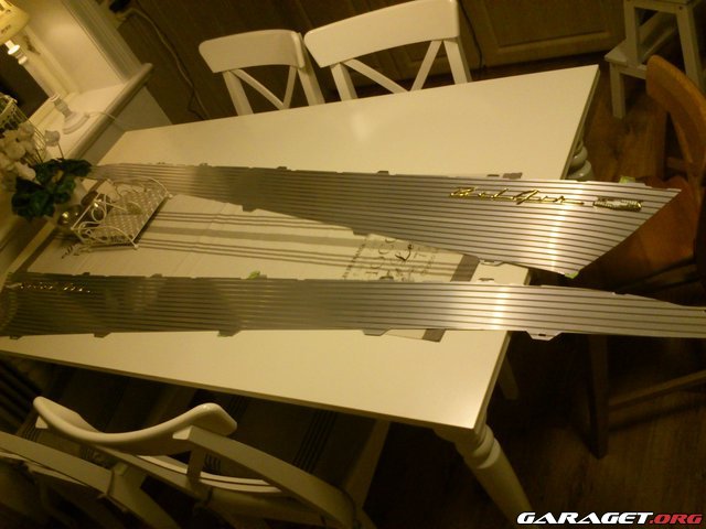

Köpte nya plattor till bakskärmarna. Fan inte billiga men värd varje krona.
https://www1.garaget.org/gallery/images/74/73529/73529-88696c13ad6094603f96ed7c76031ebc.jpg
https://www1.garaget.org/gallery/images/74/73529/73529-90e205dc17076ad376e2de7a43fc462a.jpg

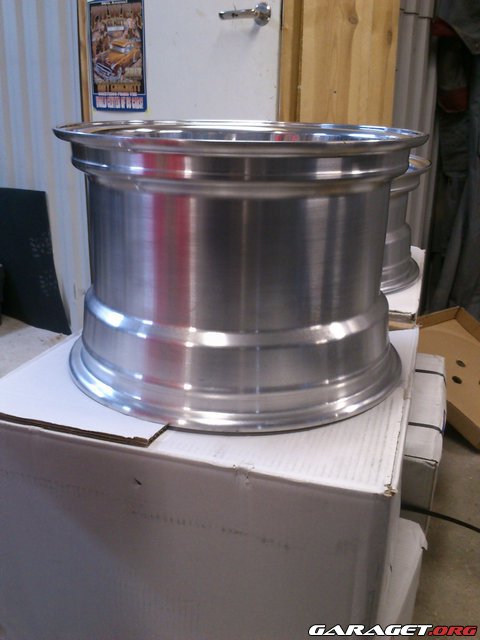

20 februari 2014

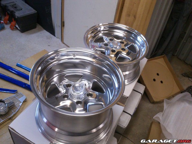

Nu har mina nya fälgar kommit 10x15" och 7x15", På lördag ska jag hämta en rejäl hög med grejer som kommit från usa.
20140220
https://www1.garaget.org/gallery/images/74/73529/73529-fb56649a9f0723255bea0403f0cc874e.jpg
https://www1.garaget.org/gallery/images/74/73529/73529-094c55a304875529b1244b05b808f320.jpg

Använde du en vanlig färgskrapa för att ta bort färgen? Det sitter hur tjockt med färg som helst på min,tar evigheter att blästra bort,kanske bättre att skrapa bort först,hur lång tid tog det för dig?
10 Inlägg
23 februari 2014
Jag använde rakblad och spackelspade å skrapade med. Någon tidigare ägare hade blandat grunden fel så färgen
släppte väldigt lätt på min bil. Roligt att du finner insperation på min bil.
