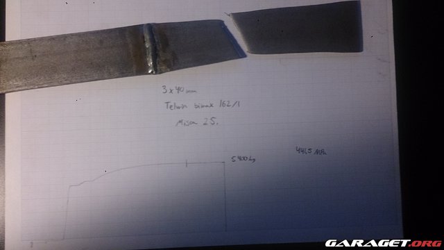

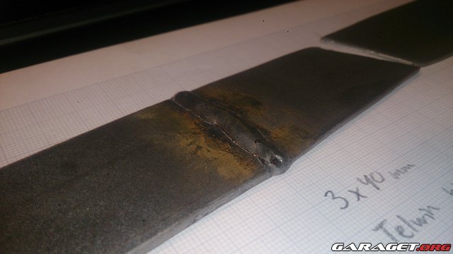

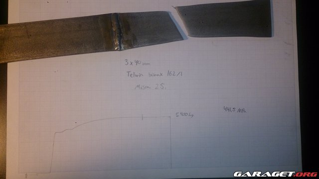

Tänkte bara dela med mig av ett litet test jag gjorde häromdagen i skolans dragprovmaskin. Kanske kan någon mer än jag finna det intressant smile
Man hör ju lite då och då att en enfassvets är inte mycket och ha och klarar sällan att göra hållfasta fogar i material grövre än bilplåt.
Jag testade helt enkelt att svetsa ihop två stycken plattjärn av vanligt konstruktionsstål i dimensionen 3x40 mm med min telwin bimax 162. En svets med säkert 15 år på nacken som går på enfas och är specad till 145A.
Resultatet var för mig väldigt förvånande. Provbiten höll för ca 5400kg och brottet skedde ej i fogen utan i materialet. Detta motsvarar ca 442 MPa vilket i hyfsat nära den specade brottgränsen på stålet.
https://www1.garaget.org/gallery/images/19/18300/18300-8f5909b5db812de17a391fb2f4d1687b.jpg
https://www1.garaget.org/gallery/images/19/18300/18300-e2e55781b3be7e2a99a894a7c320282b.jpg
https://www1.garaget.org/gallery/images/19/18300/18300-e262c8ee56d5a6fdd6eef4ef31bb0b3f.jpg
Notera att undtecknad inte är någon specialist på svetsteknik över huvudtaget och är fullt medveten om att många faktorer spelar in på resultatet smile
