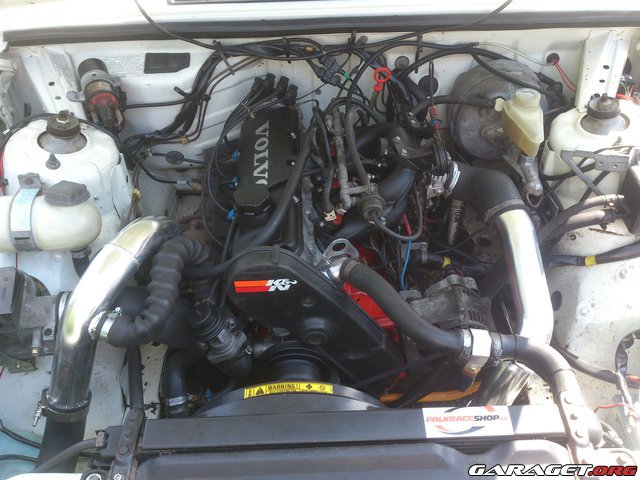

Bild på vad som hänt under huven under sommarens gång! Lite färg kan göra underverk smile
Precis när motorn var färdig
https://www1.garaget.org/gallery/images/123/122542/122542-ce3bf425b7e56550b8e20fd293e8c36d.jpg
Och som det ser ut nu smile
https://www1.garaget.org/gallery/images/123/122542/122542-c5ac301bb442db36f957399d68014a68.jpg
Överladdad gröngöling

#123
Blev en fin skillnad!
223 Inlägg
28 augusti 2014
#124
Tackar! Och finare ska det bli wink
