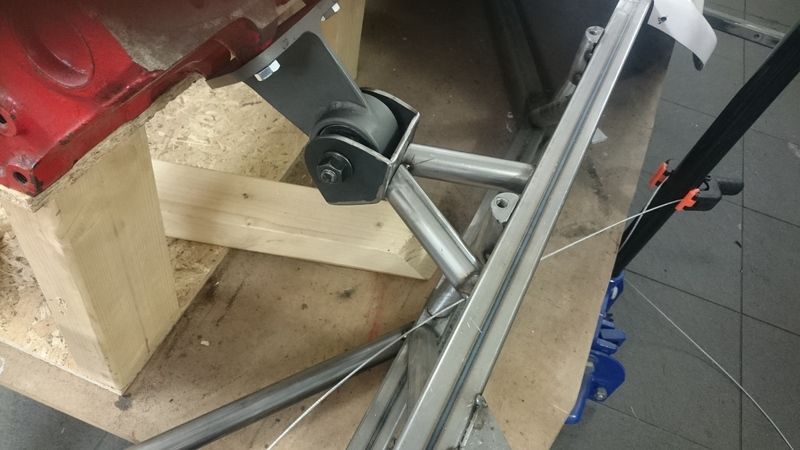

Sen har jag fortsatt med motorfästena också. Jag har punktat dit 2 av 3 rör på varje sida. Kommer bli ett nedåt till nedre balken också, och jag tror det kan bli bra smile
http://i50.photobucket.com/albums/f305/Quinnan/Chassiebygge/2016-05-25%2021.01.55_zpslfagbktu.jpg
Jag återkommer när jag har mer att visa smile

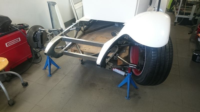

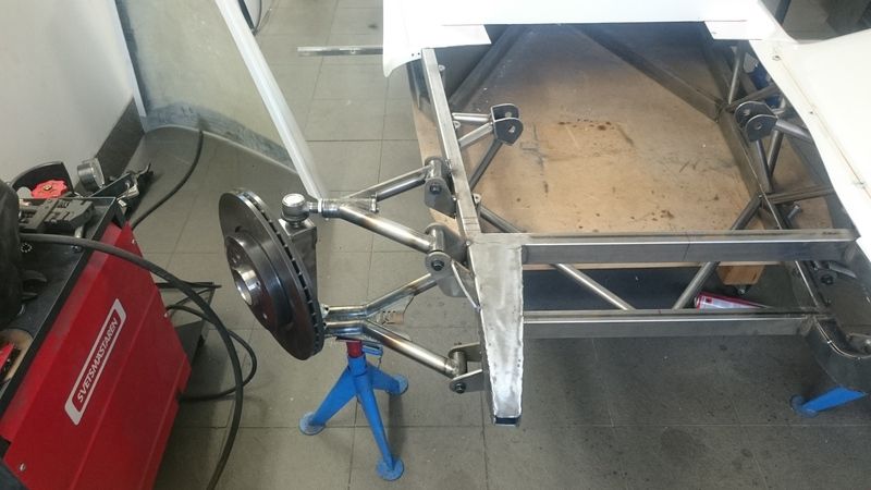

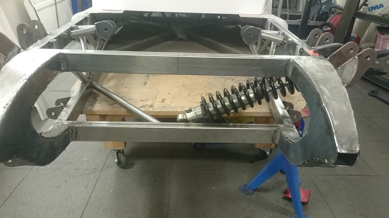

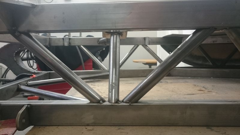

Det hann bli 20 minuter i garaget ikväll också. Jag lyckades få till dom sista rören till motorfästena så nu är dom kompletta, om än inte färdigsvetsade.  Jag tycker det blev ganska bra, och jag gillar symmetrin i dom tillsammans trianglarna i ramen.
http://i50.photobucket.com/albums/f305/Quinnan/Chassiebygge/2016-05-26%2020.33.35_zpsqy1yzxhy.jpg
http://i50.photobucket.com/albums/f305/Quinnan/Chassiebygge/2016-05-26%2020.33.23_zps6datyzkl.jpg
Jag fick idag låna en stötdämpare av en fd. kollega. En krokig GAZ-coilover från en riktigt hårig (600hk+) Super Seven, men som duger alldeles utmärkt för mig att måtta på. Den har 2,25" diamater på fjädern, vilket ska vara den "större" standarden, och den är 15" lång vilket är i den härad jag har tänkt mig, rent av kanske lite i överkant.
Bjuder på en liten teaser på hur det kan tänkas se ut framifrån
http://i50.photobucket.com/albums/f305/Quinnan/Chassiebygge/2016-05-26%2020.54.09_zpsvrtm58qo.jpg
Återkommer med mer inom kort!

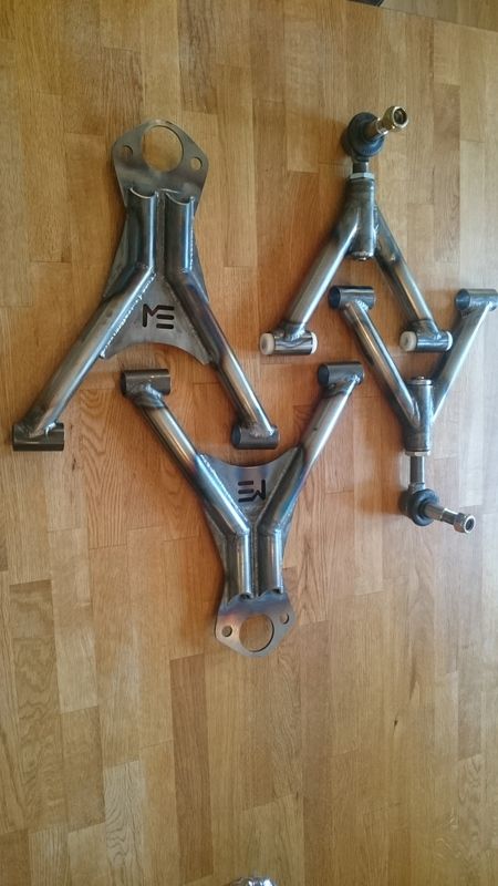

Hej!
Hoppas alla har haft en bra nationaldag! Här hemma har vi haft födelsedagskalas för dottern Nova som blev 3. Med andra ord är jag helt slut. Inget som är mer utmattande än att hantera en hel hord med skrikiga barn höga på socker!
Men nu när barnen ligger i sockerkoma tänkte jag försöka få till en ordentlig uppdatering för kanske sista gången på ett tag. Efter denna blir det kanske några mindre inlägg, men jag kommer pyssla med badrumsrenovering fram till i mitten på juli. Det lär inte bli mycket tid till rodden då, annat än några lunchraster på jobbet.

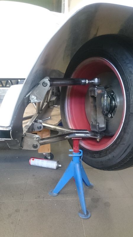

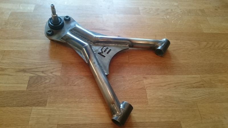

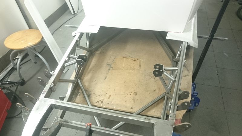

Jag tänker inte säga att bärarmarna är klara, men dom är så klara dom behöver vara för att få dit hjulen. Likaså spindlarna. Och för första gången sitter bitarna ihop på båda sidorna... samtidigt!
http://i50.photobucket.com/albums/f305/Quinnan/Chassiebygge/DSC_0807_zpssadkrxal.jpg
http://i50.photobucket.com/albums/f305/Quinnan/Chassiebygge/DSC_0808_zpszpcgi4rh.jpg
http://i50.photobucket.com/albums/f305/Quinnan/Chassiebygge/DSC_0809_zps20wbyeu0.jpg

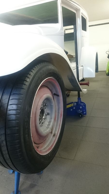

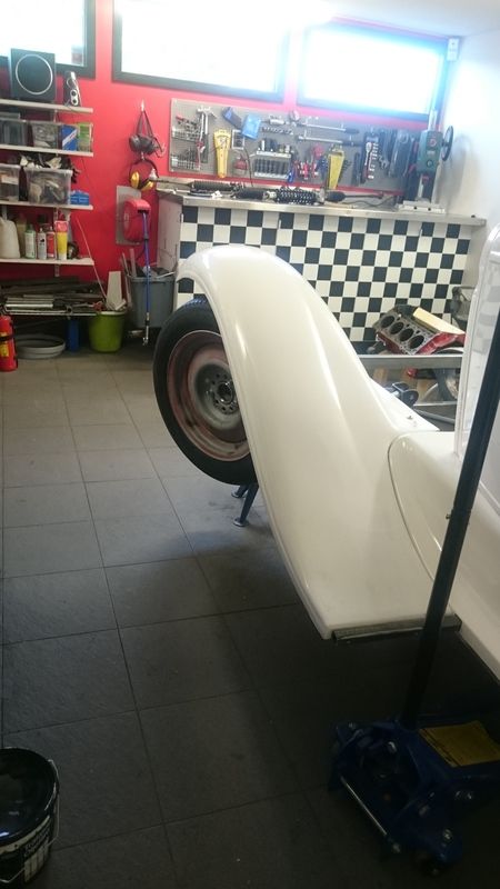

Överlag ser allt bra ut. Jag har lite smått att rikta på övre armarna för att dom ska linjera perfekt med infästningarna, men inget allvarligt. Och slaget i fjädringen som jag har tänkt mig går att få till, även om det är precis. 8cm infjädring har jag tänkt mig, och vid 8,5-8,7 så bottnar övre leden.
Jag gillar vart hjulen hamnar i hjulhuset också. Jag är riktigt nöjd med både djupet och höjden. Detta är i ride height.
http://i50.photobucket.com/albums/f305/Quinnan/Chassiebygge/DSC_0810_zpsuhl0y9dn.jpg
http://i50.photobucket.com/albums/f305/Quinnan/Chassiebygge/DSC_0811_zpsk6bgztd3.jpg
Jag börjar kunna föreställa mig bilen på vägen nästan, när jag ser den ur denna vinkeln.

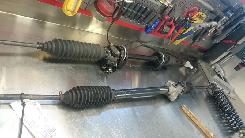

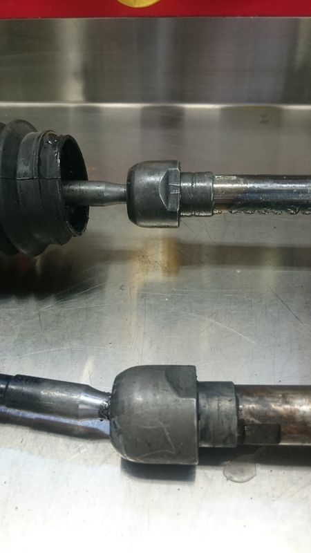

Sen fick jag min nya styrväxel levererad i helgen också. En utan servo från Volvo 440. Verkar tack och lov vara i lämpligt format, men framförallt så styr den åt rätt håll tongue Det tråkiga är att yttre lederna var slut och damaskerna var trasiga, så mest troligt är inte inre lederna fullfräscha heller. Det verkar dock som att inre lederna är rätt lika. Stången är i 440-växeln 22mm och på 240-växeln 21,5mm, men enligt skruvat.se så är det M12 på ena och M14 på andra.
http://i50.photobucket.com/albums/f305/Quinnan/Chassiebygge/DSC_0812_zpsvvedbjfh.jpg
http://i50.photobucket.com/albums/f305/Quinnan/Chassiebygge/DSC_0813_zpsz3fw3esc.jpg
Jag ska undersöka om det verkligen stämmer att det är olika gängor. Om det är samma ska jag nog lyfta över inre och yttre leder från 240-växeln så har jag nya bitar överallt. Och stämmer det inte så är jag lite sugen på att tillverka en adapter och flytta över 240-bitarna ändå. Då får jag en chans att finjustera bredden på styrväxeln också.
Jag får se hur det blir smile
