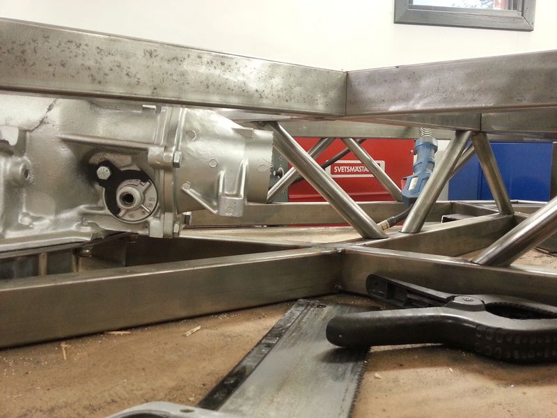

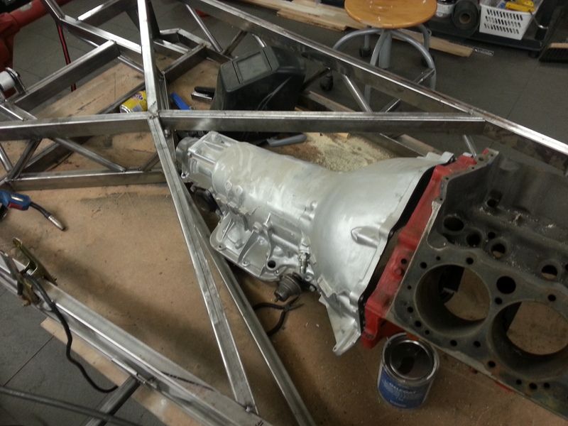

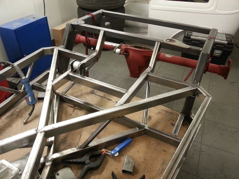

Hej folket!
Denna helgen hade jag planerat att gå på Stockhoms Öl & Whiskeymässa på dagen lördag, och sen gå ut med grabbarna och käka på kvällen. Söndagen var bokad för bakfylla. Och precis som alla mina andra planer så sket det sig. Jag började känna mig krasslig på fredag, och innan jag la mig så konstaterade jag att jag hade feber. Lördagen var inte bättre. Så mässan och grabbarna uteblev, likaså bakfyllan idag. Idag är det söndag och jag känner mig helt återställd. Fantastiskt att all ledig tid denna helgen gick åt att vara sjuk tongue
Men eftersom man kände sig lite piggare idag, så bestämde jag mig (när jag tröttnat på barnens konstanta bråk och skrik) att gå ut till garaget och försöka få något gjort.
Jag har länge funderat på hur jag ska göra med frigången för bärarmarna till bakaxeln. Det var något som jag inte tog med i beräkningen när jag byggde ursprungliga ram"lådan". Jag tänkte att det kommer ändå måsta kapas isär och modifieras flera gånger under byggets gång. Så idag snurrade jag fast en färsk kapskiva i vinkelslipen och gick loss. Och nu finns det frigång. Och i samma veva började jag med infästningen för övre staget, så det sitter också punktat och nära på klart.
http://i50.photobucket.com/albums/f305/Quinnan/Chassiebygge/2016-10-02%2018.27.58_zpsfia5mysq.jpg
Jag ska fortsätta med infästningarna till under armarna under veckan. Jag måste snurra till lite genomföringsrör för dom skruvar som ska gå igenom 4-kantsrören i ramen först bara.
Men när jag väl var igång och hade ångan uppe så slet jag loss växellådan från mitt motorteststativ och hängde ner den i ramen. Det gick inte alls som jag hade tänkt... den får inte plats tongue Jag har missat att den inte är symmetrisk. Oljetråget sticker ut mycket mer på ena sidan, så det tar i ramkrysset. Det blir att modda lite.
http://i50.photobucket.com/albums/f305/Quinnan/Chassiebygge/2016-10-02%2018.27.15_zps5bg2zfuf.jpg
Däremot tror jag att det kan bli bra med fästen och placering av yoken. Den kommer hamna liksom mitt i centrum på krysset.
http://i50.photobucket.com/albums/f305/Quinnan/Chassiebygge/2016-10-02%2018.27.40_zpso86ki9wx.jpg
Något som inte blir så bra däremot är att växellådan inte kommer gå att plocka ur nedåt. Jag kommer bli tvungen att plocka motor och låda tillsammans, åtminstone till en början. Kanske blir någon skruvad habrovink sen när bilen är färdig i övrigt.
Återkommer när jag har mer spännande bilder att visa.
