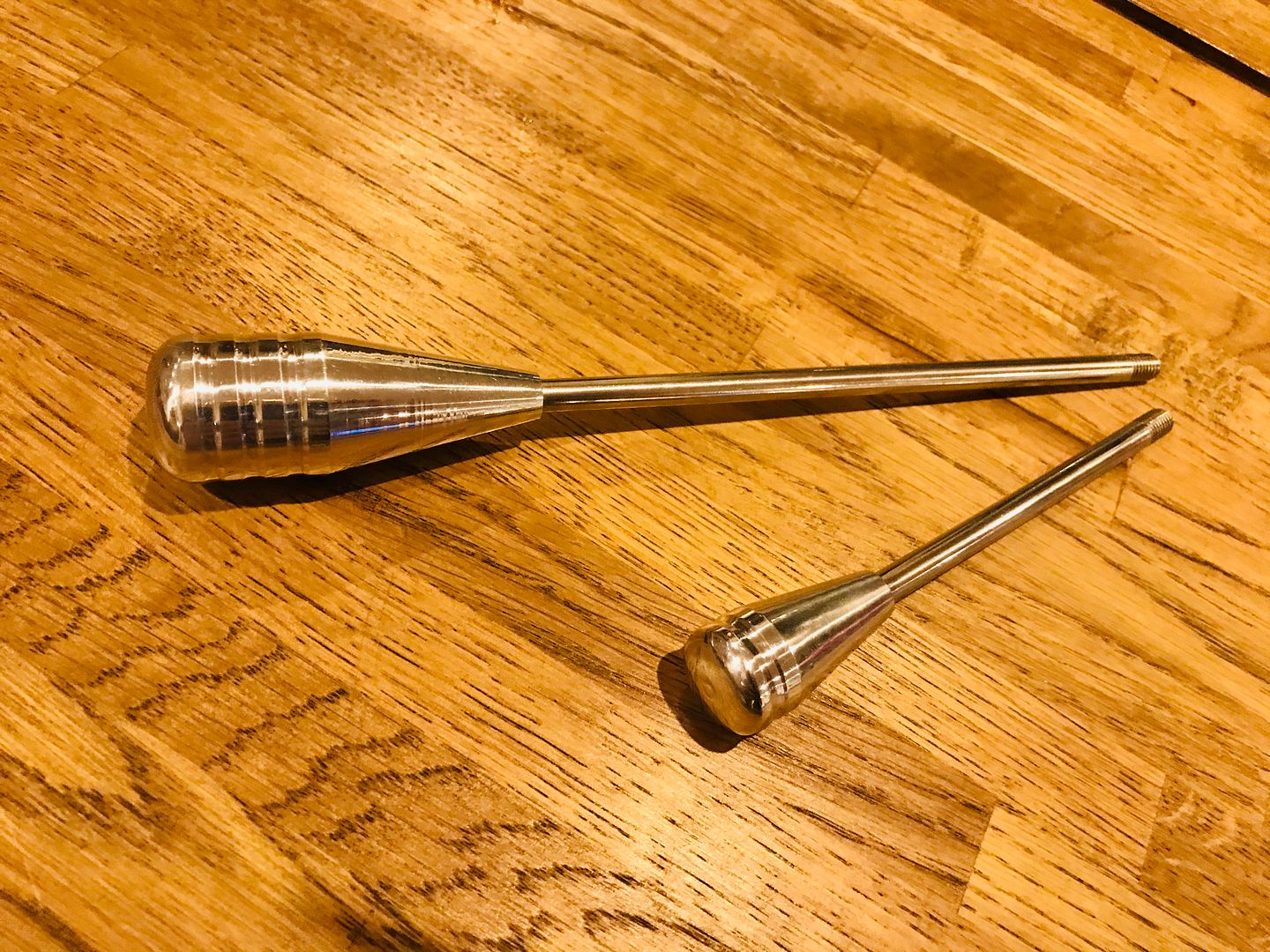

Sen har jag pysslat med en grej till faktiskt... Jag har visat tidigare ett par bilder på min växelspak som jag drömt ihop. Den är faktiskt mer eller mindre klar den också.
https://i.imgur.com/HxdS04V.jpg
https://i.imgur.com/Ka2zdPd.jpg
https://i.imgur.com/XbVcBEO.jpg
https://i.imgur.com/S26jy6v.jpg
https://i.imgur.com/iUcJKfZ.jpg
Jag tycker den blev ganska frän faktiskt. Jättekul att få chans att använda en träbit som jag har haft liggandes länge, som jag en gång i tiden fick av min nu bortgångna morfar.

Coronan ställer till det på många plan så jag är imponerad över det du trots allt hunnit med! tongue
Spaken blev sjukt fin, respekt! smile

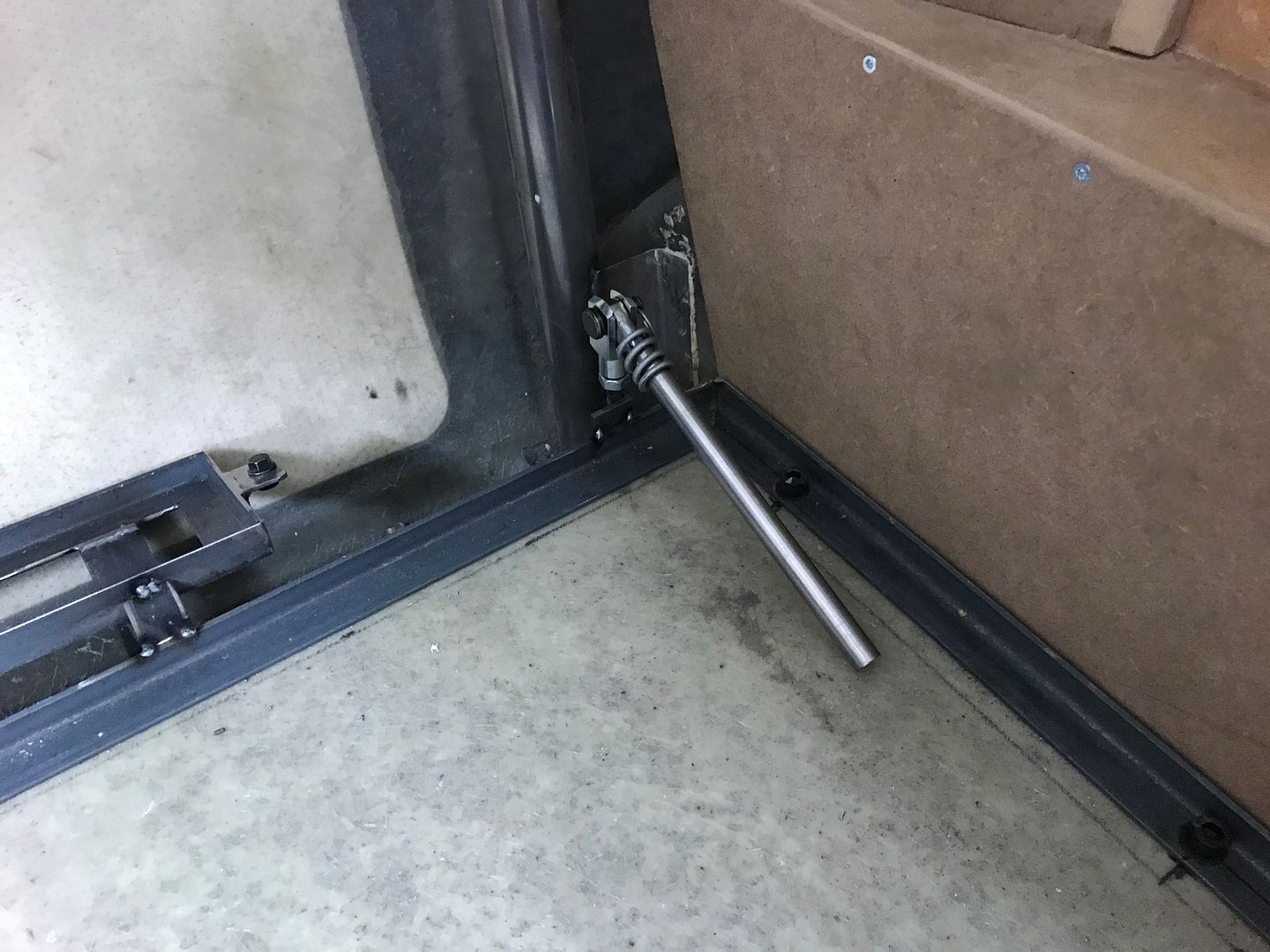

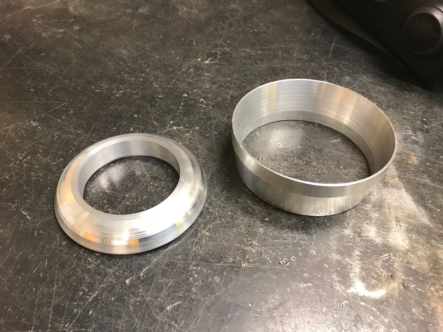

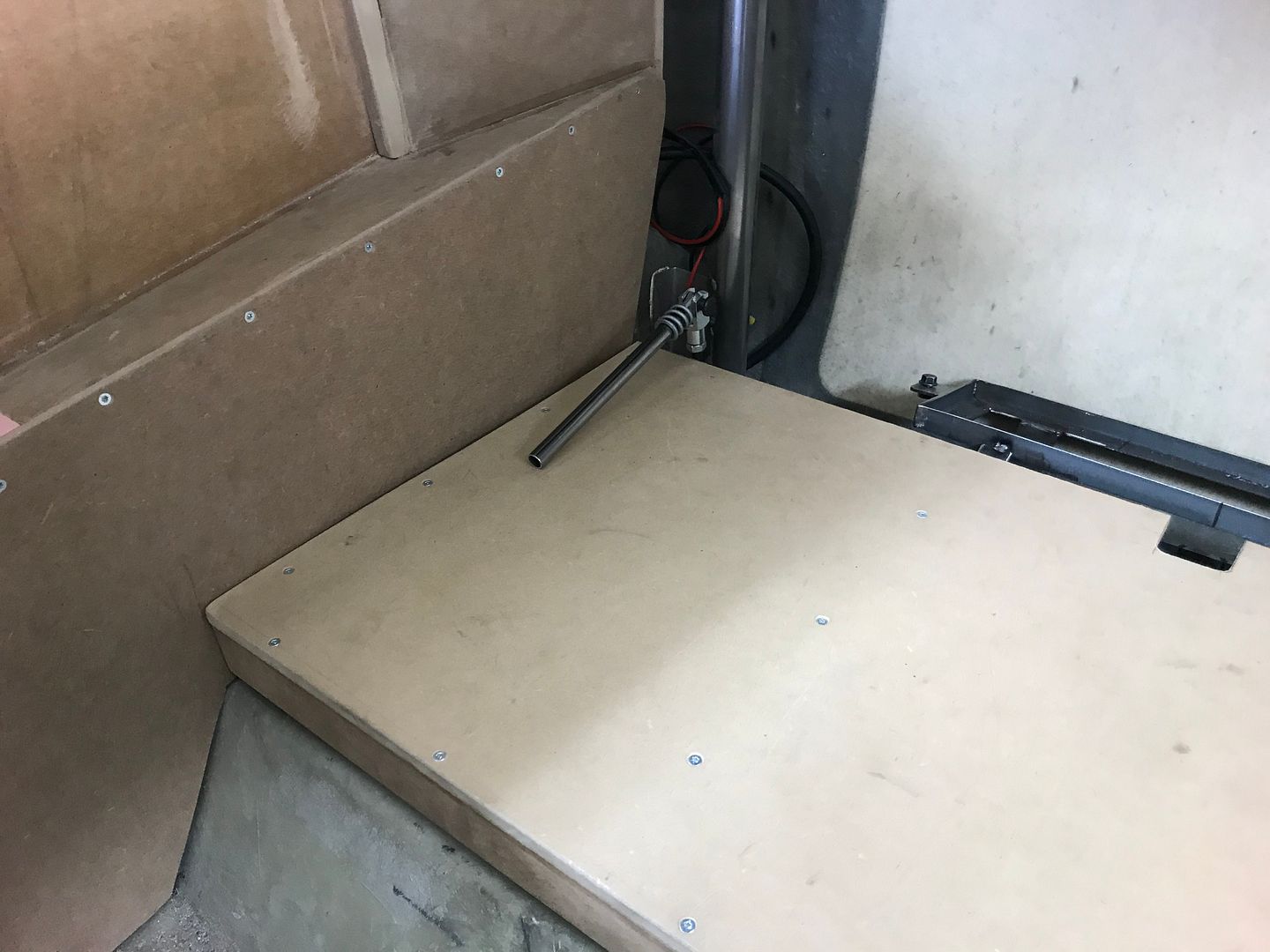

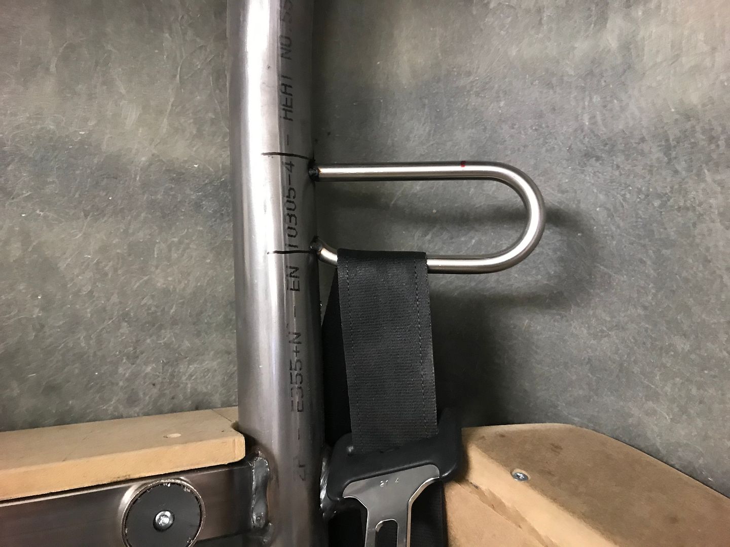

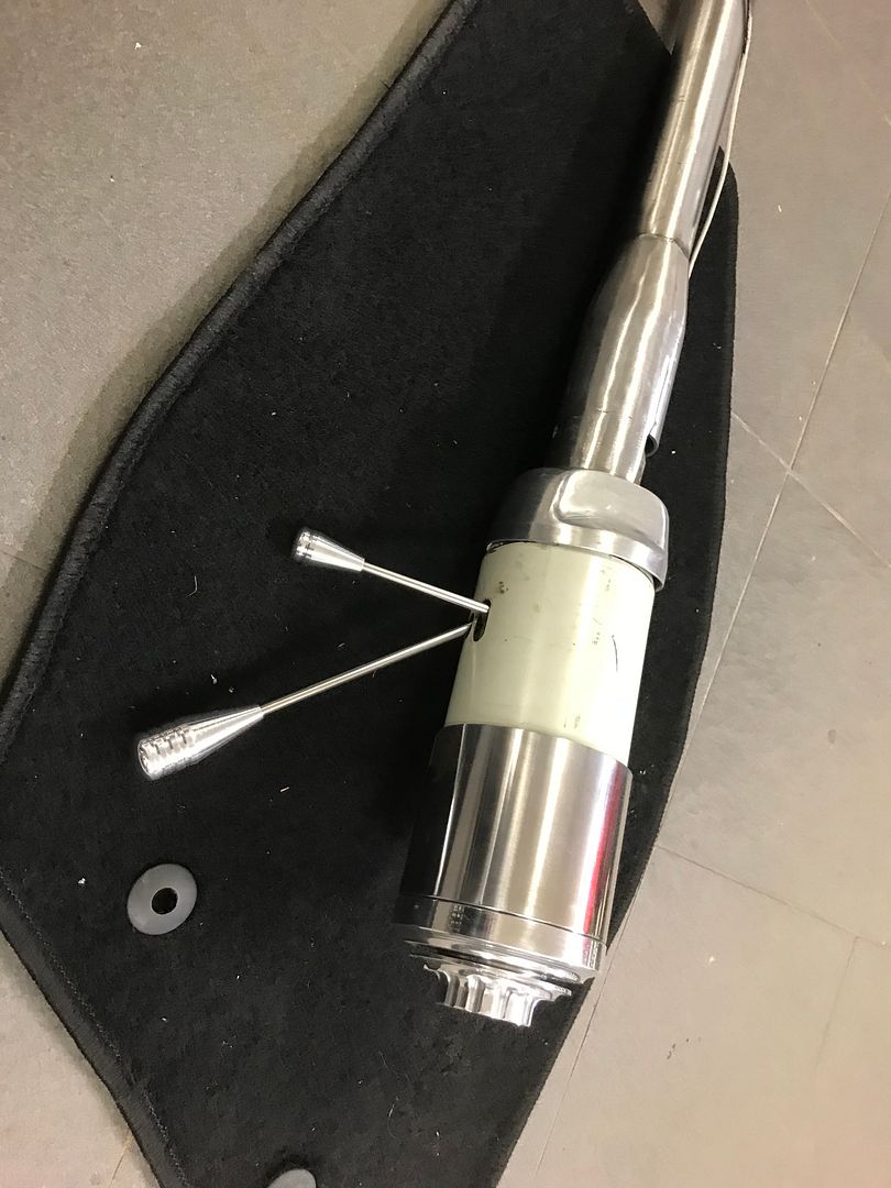

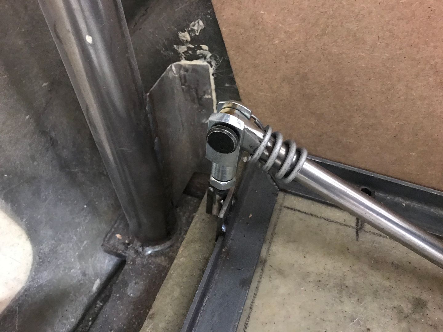

Jag har pysslat vidare lite med min rattstång. Cadillac-grejer är det rätt bra klass på, men efter 55 år såg blinkers-spak och spaken till tilt-funktionen rätt tärda ut. Så jag kapade till ett par bitar rostfri rundstång, gängade lite och svarvade fram nya "knoppar". Snabbt fixat och ingen direkt eftertanke, men får duga för stunden.
https://i50.photobucket.com/albums/f305/Quinnan/Projekt%20Hot%20Rod/IMG_E2500_zpscmt6z4pp.jpg

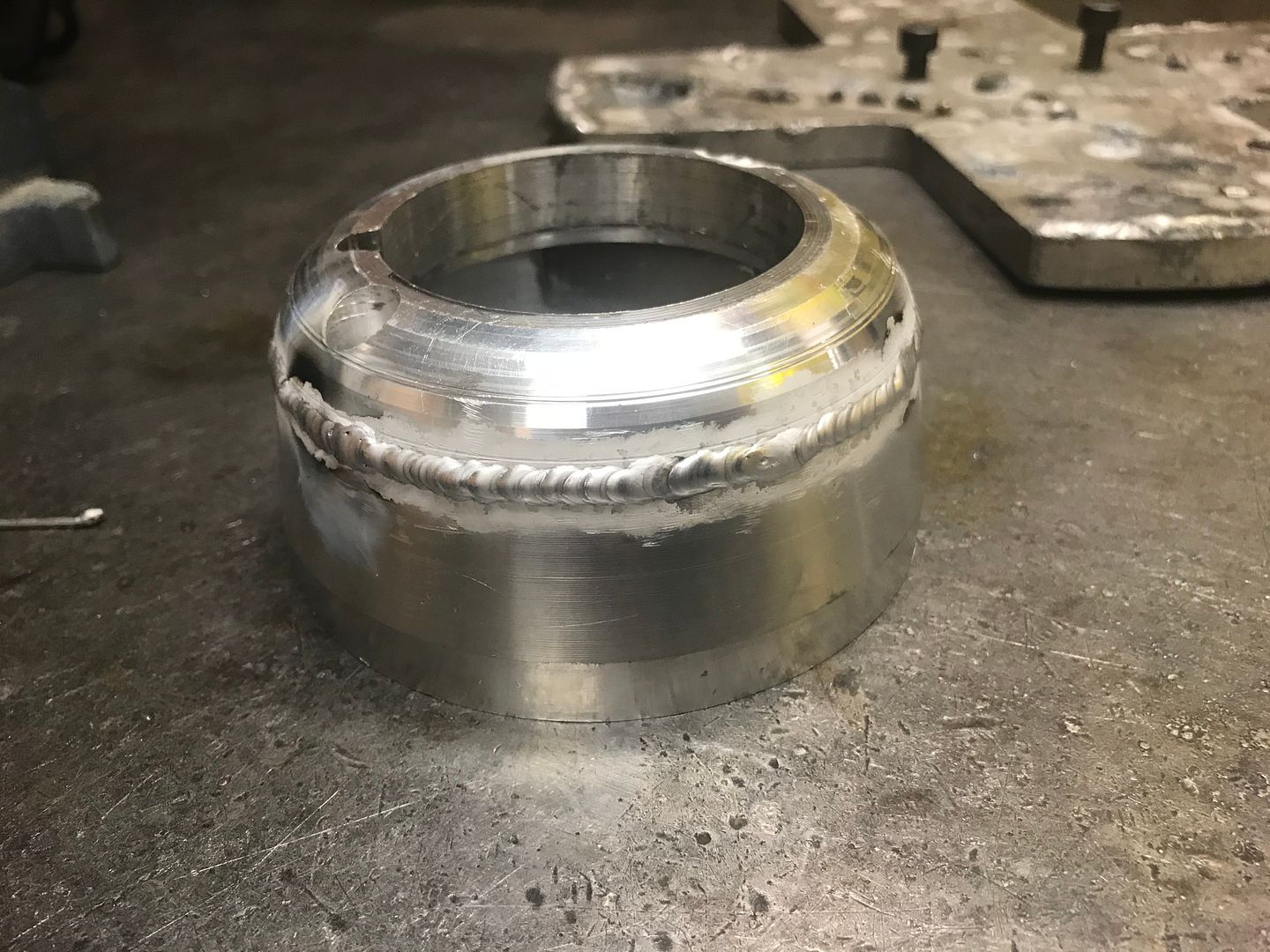

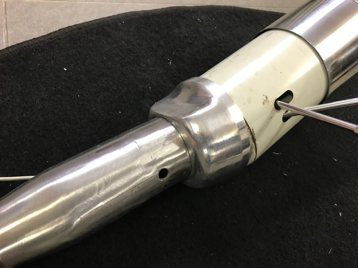

Sen tyckte jag att rattstången fick lite konstigt avslut när jag plockade bort rattväxel-bitarna. Jag har funderat på detta ett tag, och efter MÅNGA funderingar så kom jag fram till detta.
https://i50.photobucket.com/albums/f305/Quinnan/Projekt%20Hot%20Rod/IMG_2454_zpsixxxbl99.jpg
https://i50.photobucket.com/albums/f305/Quinnan/Projekt%20Hot%20Rod/IMG_2475_zpsjwshrjri.jpg
Pga. tight till instrumentpanelen, och min ovilja att sänka rattstången, så fick jag köra ett urtag i kåpan, men jag tror detta kan bli helt ok. Lite polering kvar bara.
https://i50.photobucket.com/albums/f305/Quinnan/Projekt%20Hot%20Rod/IMG_2520_zps4oscdfnd.jpg
https://i50.photobucket.com/albums/f305/Quinnan/Projekt%20Hot%20Rod/IMG_2519_zps5uvqqcbk.jpg
Rattstången börjar i största allmänhet kännas klar. Jag ska slipa den, kanske spackla upp lite ojämheter i någon slipad svetsfog och sen måla på den med någon lämplig färg... ev. samma krämvita jag har på fälgarna och lite andra kontrast-bitar. Men sen får den duga fram till registrering.

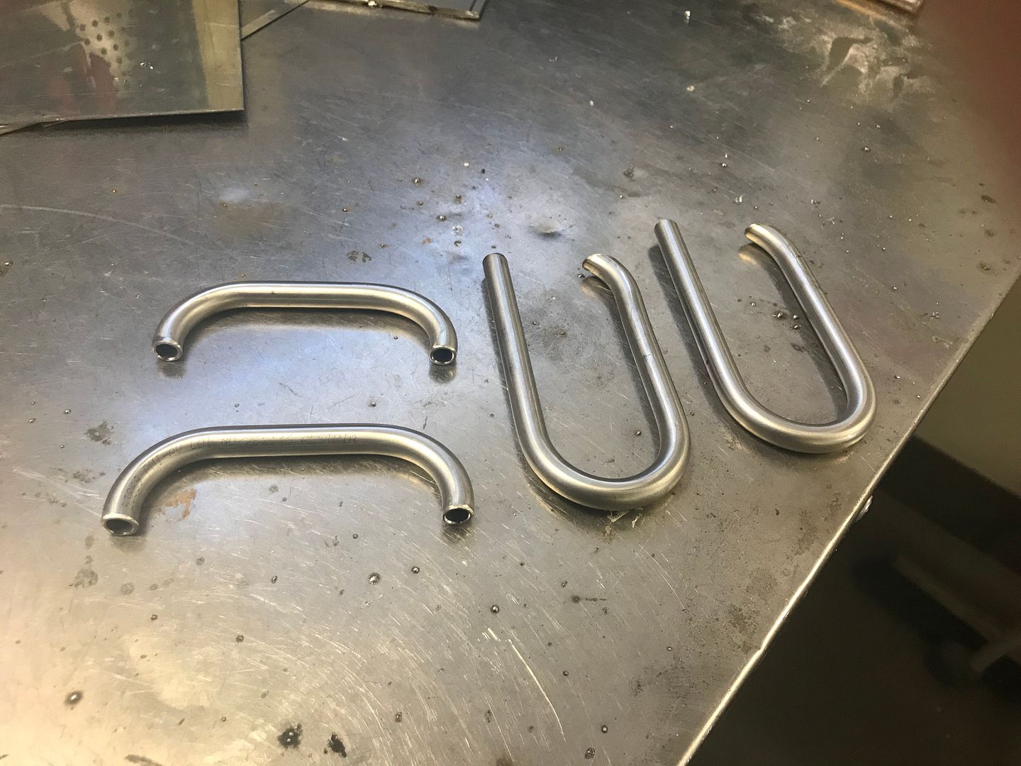

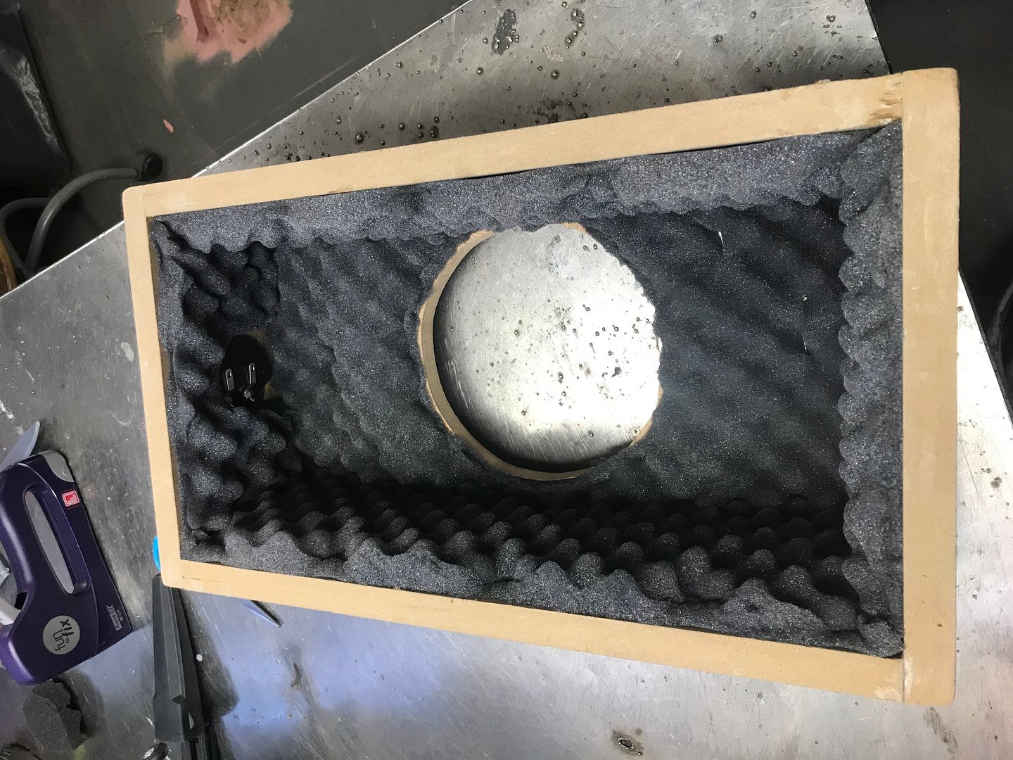

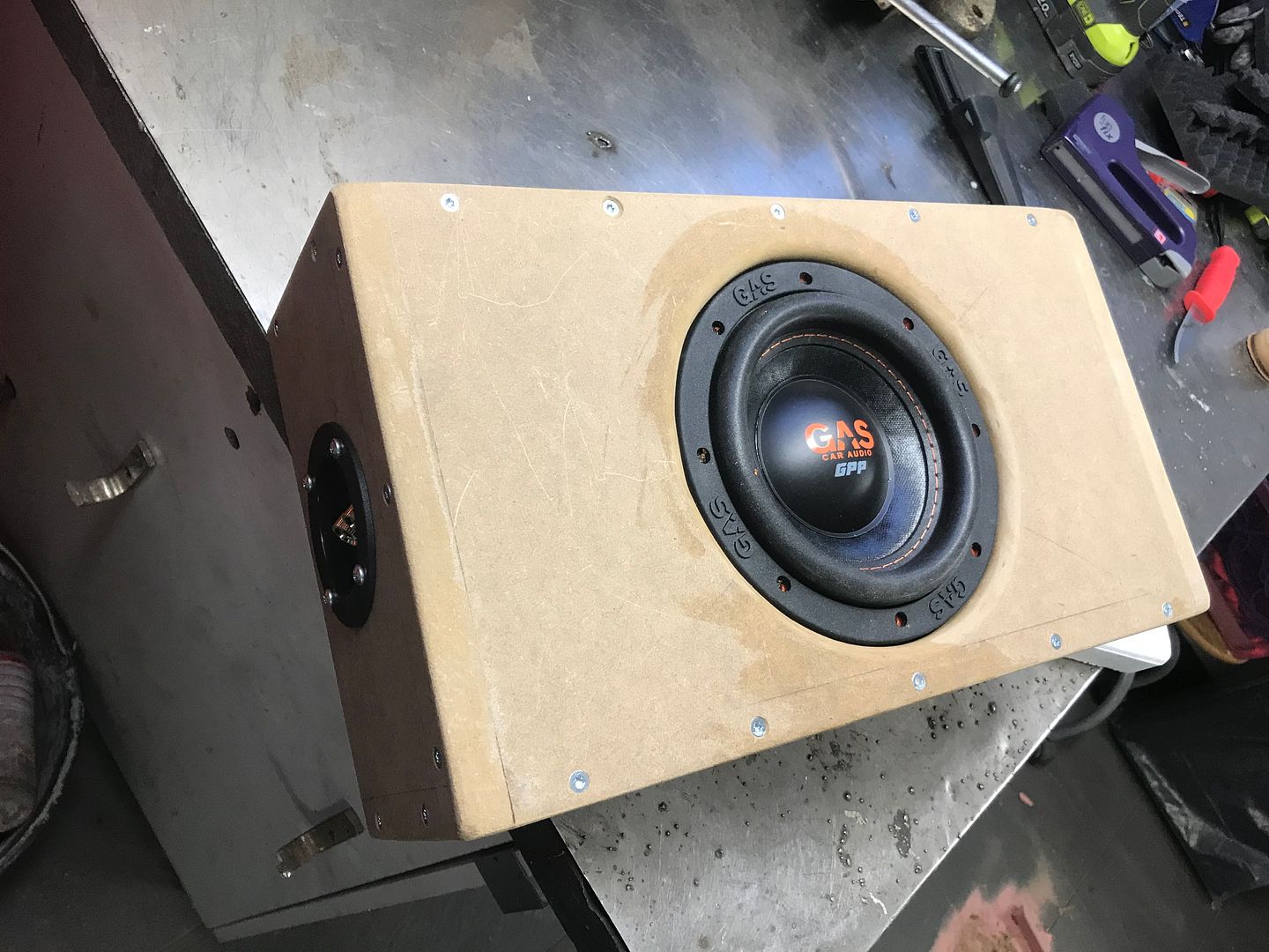

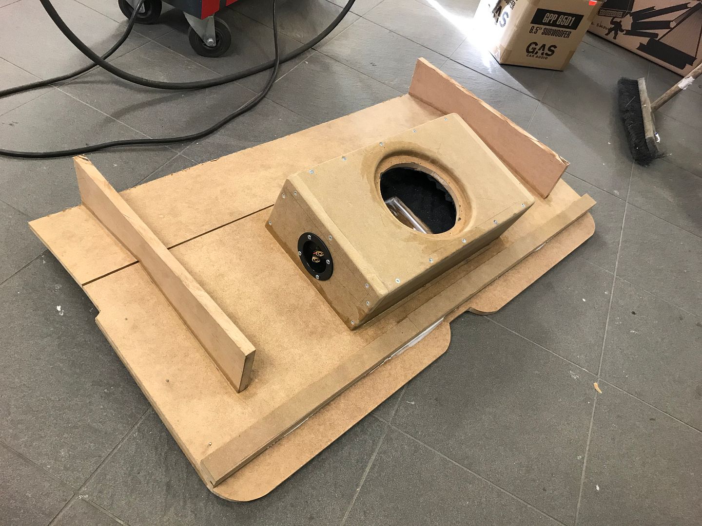

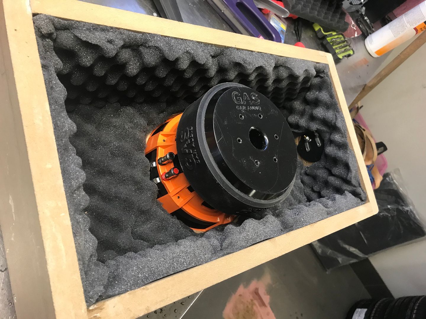

Sen har jag faktiskt fixat med en annan liten rolig grej. Jag slängde ihop en liten, men rätt elak baslåda här igår. Jag köpte en  bitsk liten 6.5" bas på Elmia ifjol som kändes lämplig i storlek för den här lilla bilen.
https://i50.photobucket.com/albums/f305/Quinnan/Projekt%20Hot%20Rod/IMG_2501_zpschrjfkpy.jpg
https://i50.photobucket.com/albums/f305/Quinnan/Projekt%20Hot%20Rod/IMG_2502_zps9evhy96w.jpg
https://i50.photobucket.com/albums/f305/Quinnan/Projekt%20Hot%20Rod/IMG_2503_zpszywb4tkt.jpg

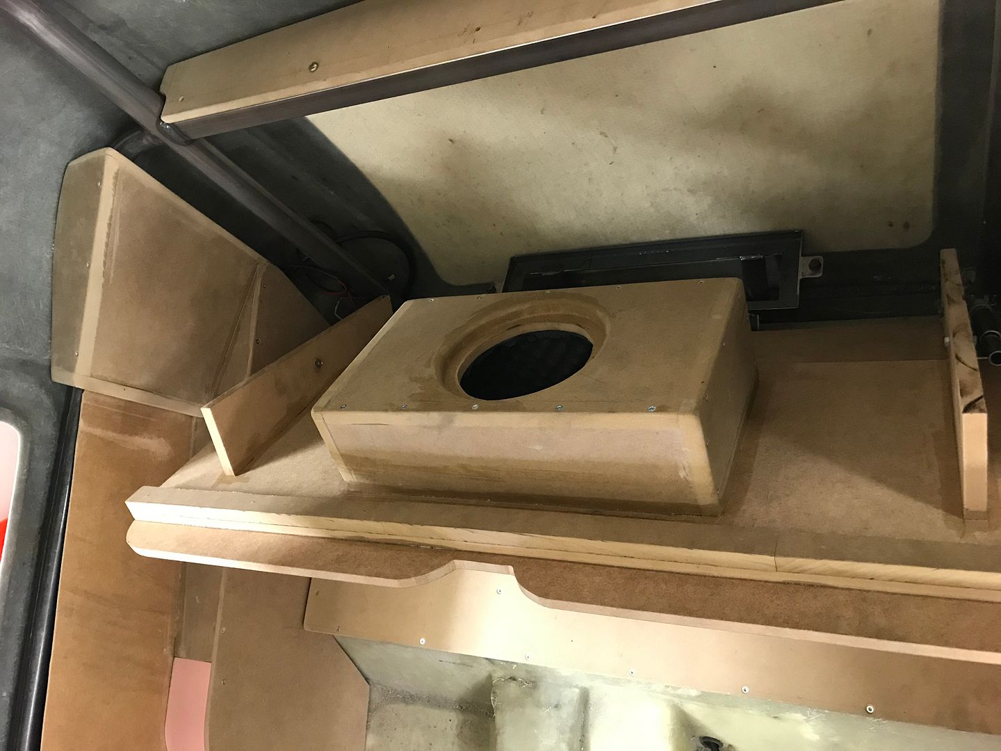

Och enda stället att sätta en baslåda i en sån här bilen är här... väl dold i ryggstödet på baksätet.
https://i50.photobucket.com/albums/f305/Quinnan/Projekt%20Hot%20Rod/IMG_2505_zpssrhndjpp.jpg
https://i50.photobucket.com/albums/f305/Quinnan/Projekt%20Hot%20Rod/IMG_2504_zpshvtzjxdi.jpg

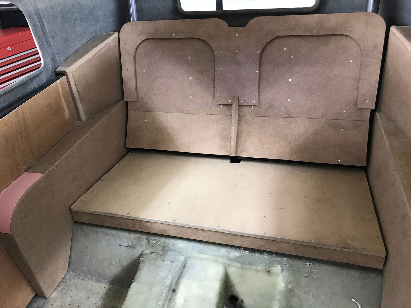

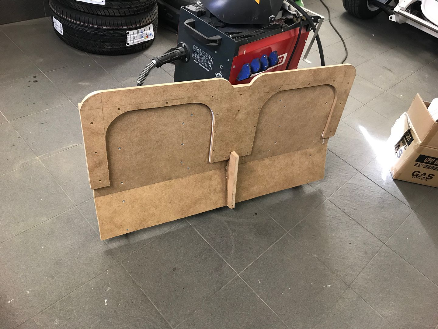

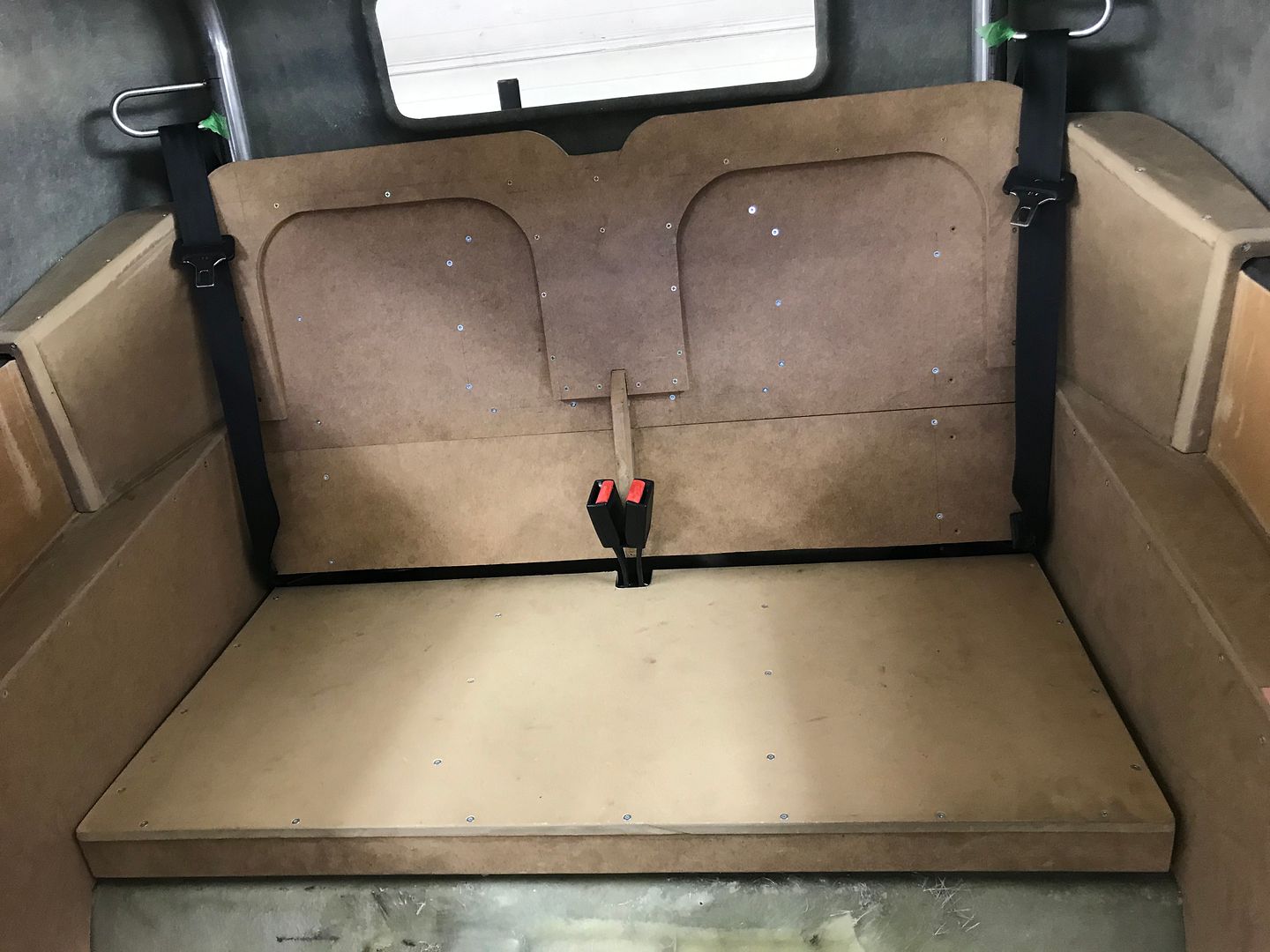

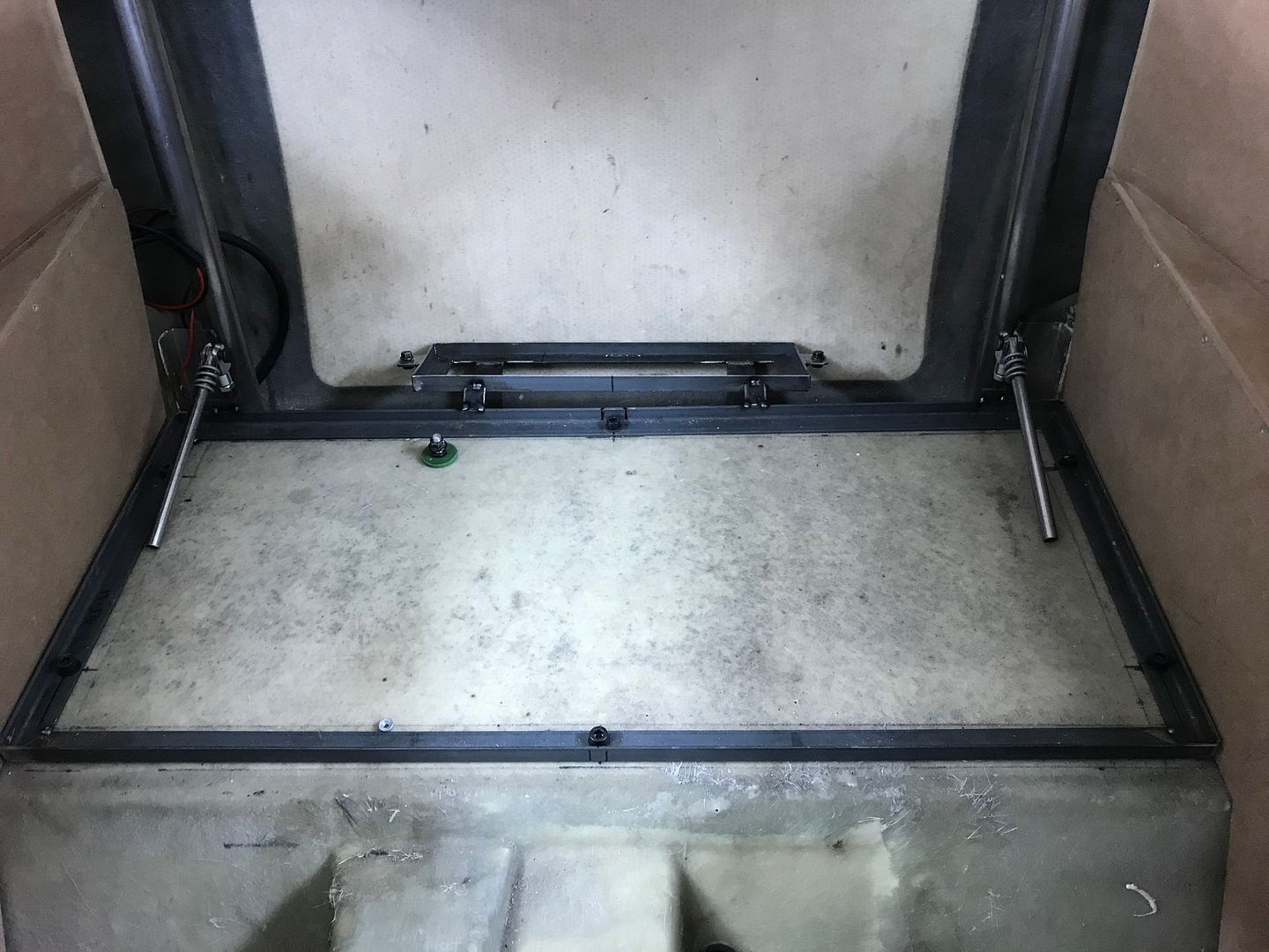

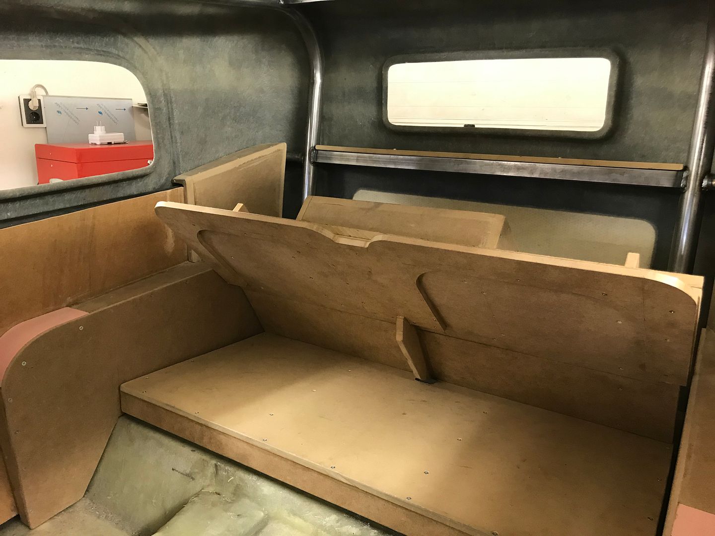

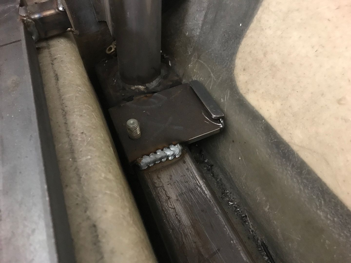

Och på tal om ryggstödet... Nu när det sitter både batterier, baslåda, kanske slutsteg och vem vet vad mer där bakom... ölkyl kanske?... ja, då måste det ju gå att komma åt på enkelt sätt. Så jag har funderat länge på hur man ska få till någon sån lösning. Här är min variant.
https://i50.photobucket.com/albums/f305/Quinnan/Projekt%20Hot%20Rod/IMG_2506_zpsttvt1fj2.jpg
https://i50.photobucket.com/albums/f305/Quinnan/Projekt%20Hot%20Rod/IMG_2507_zpsax51e5jv.jpg
https://i50.photobucket.com/albums/f305/Quinnan/Projekt%20Hot%20Rod/IMG_2508_zpsqfch5qbn.jpg
https://i50.photobucket.com/albums/f305/Quinnan/Projekt%20Hot%20Rod/IMG_2509_zpshpec3jzi.jpg
https://i50.photobucket.com/albums/f305/Quinnan/Projekt%20Hot%20Rod/IMG_2510_zpsxiuhrgmm.jpg

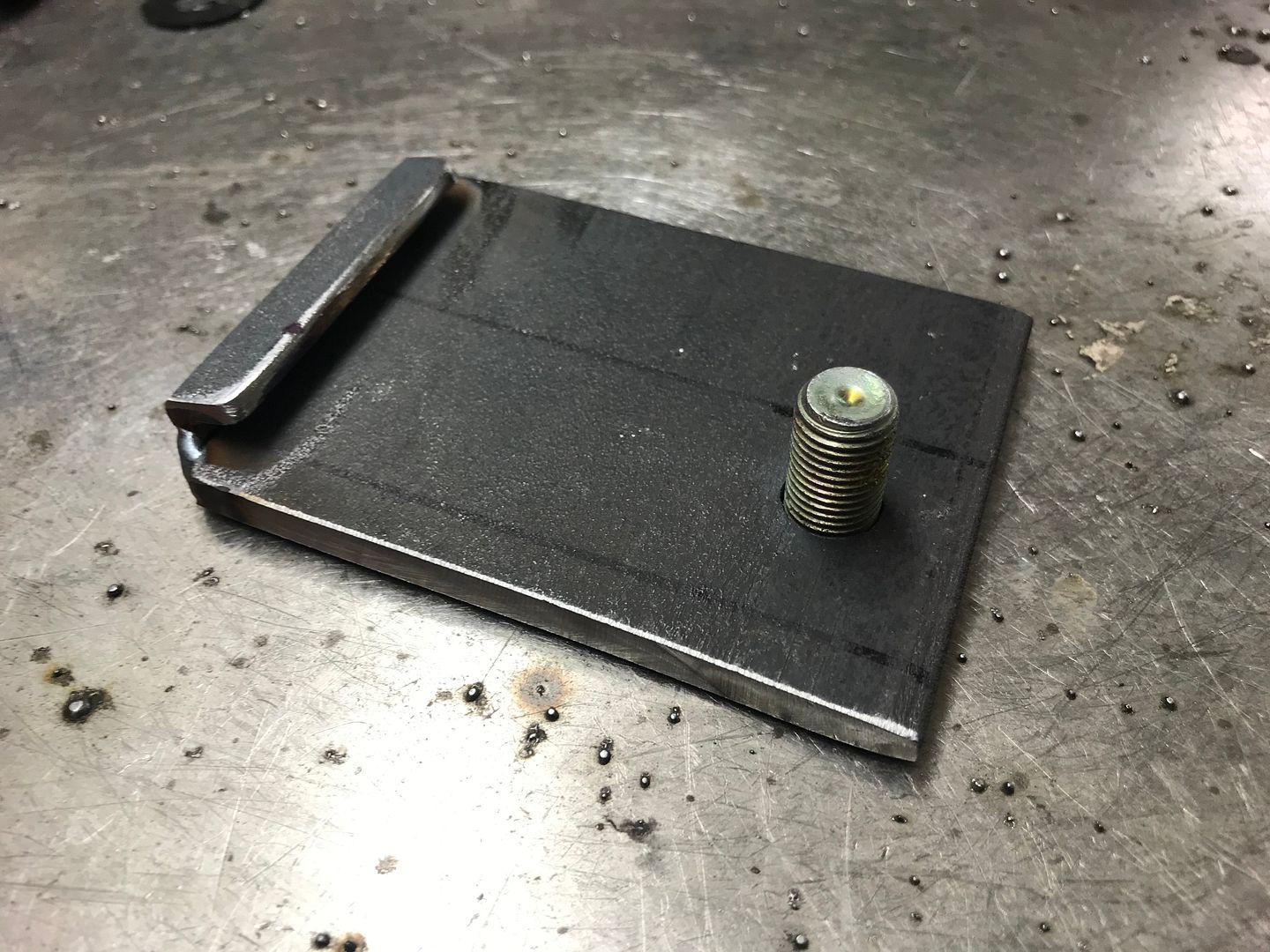

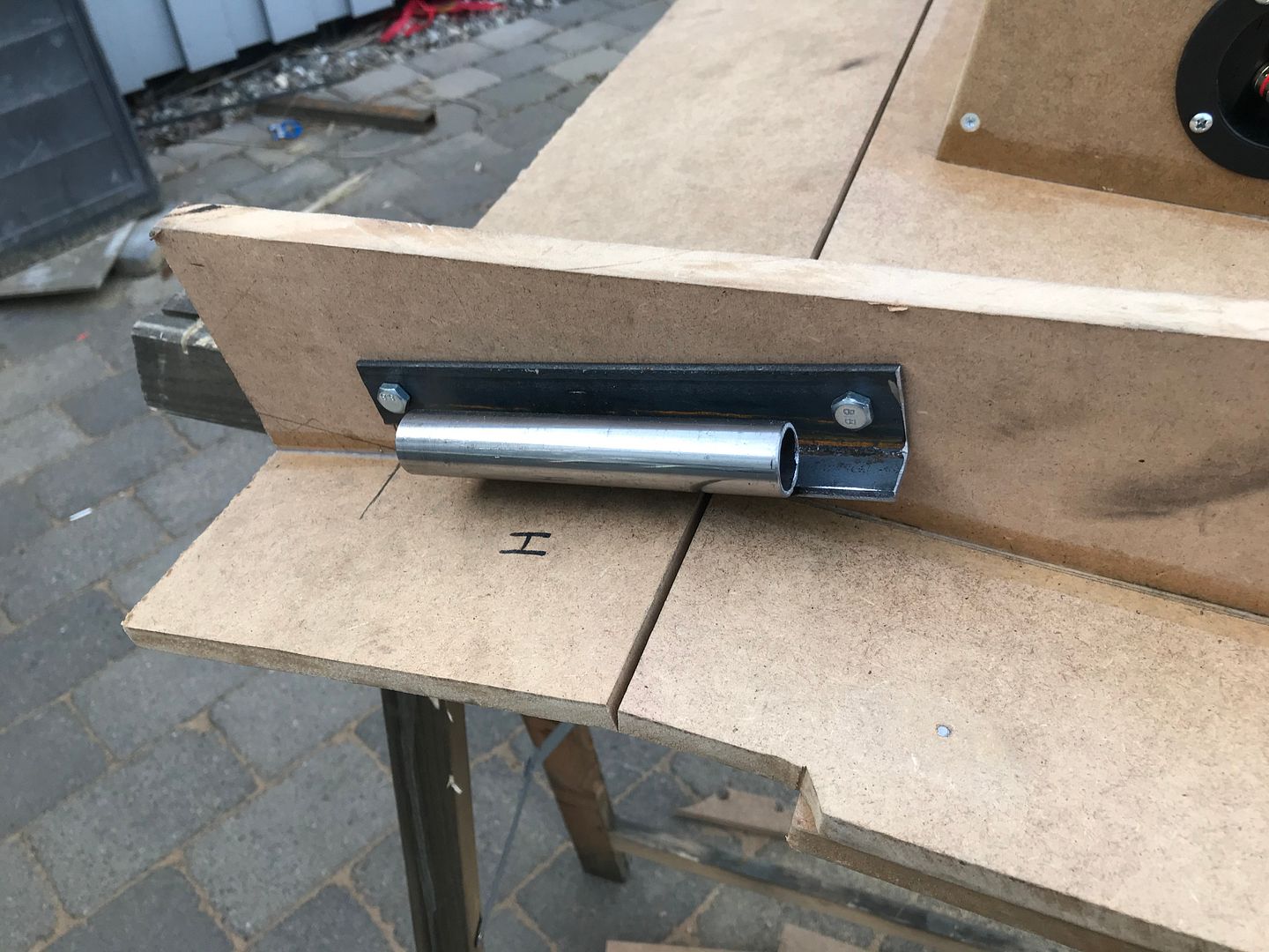

Kort förklarat så gjorde jag ett gångjärn som är justerbart i höjd (ifall stoppningen blir tjockare än tänkt), och som ryggstödet glider på med rören. I ovankant kommer ryggstödet fästas mot ramen med kraftiga magnetlås. Så för att komma åt allt bakom så släpper man magneterna i ovankant och viker fram ryggstödet. Måste man komma åt ordentligt så drar man ryggstödet uppåt samtidigt så glider det av gångjärnen och kan lyftas ur bilen... självklart utan verktygsbehov.
https://i50.photobucket.com/albums/f305/Quinnan/Projekt%20Hot%20Rod/IMG_2511_zpsti2lcfyx.jpg
https://i50.photobucket.com/albums/f305/Quinnan/Projekt%20Hot%20Rod/IMG_2512_zpsb7wdu5gu.jpg
https://i50.photobucket.com/albums/f305/Quinnan/Projekt%20Hot%20Rod/IMG_2513_zpsjzwbzfqb.jpg

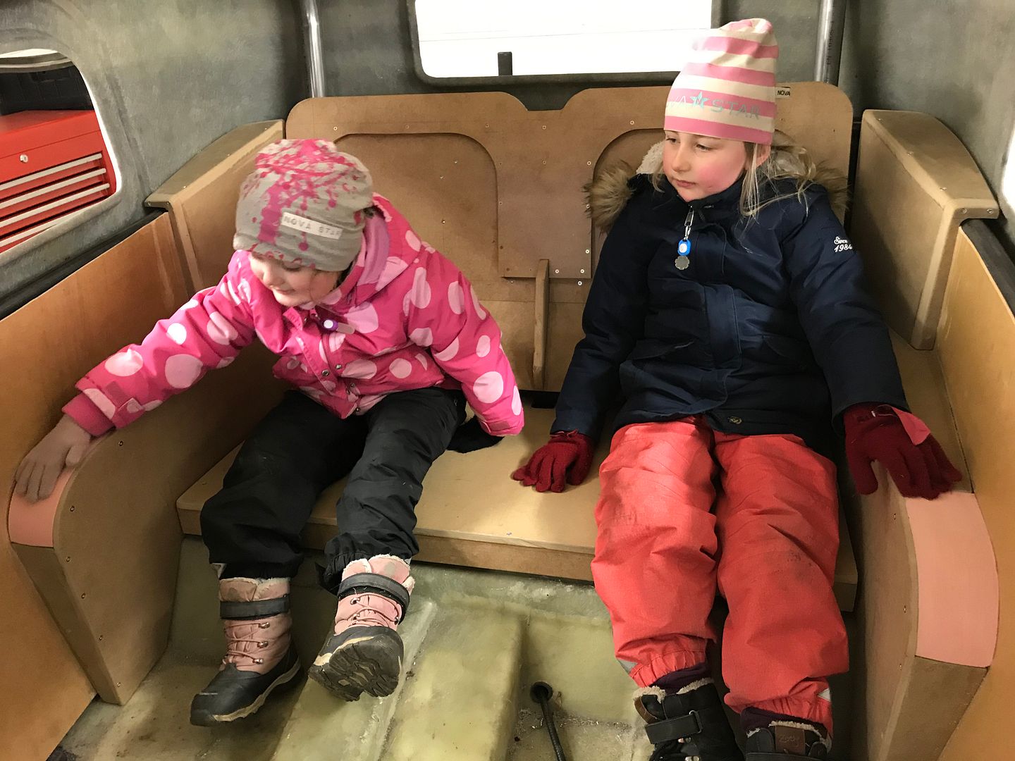

Förhoppningsvis funkar detta och baksätet kanske börjar blir klart. Jag ska pyssla med finliret under veckan, och samtidigt försöka få dit bältena bak. Jag ska fixa fästbleck för clipsen till sidopanelerna också plus några andra småsaker runt batteriet. Det har tagit alldeles för lång tid detta med baksäte och inredning, men snart är det så pass klart att duger för registeringsbesiktingen iallafall. Stoppning och klädsel får bli ett senare kapitel.
Sen ska jag börja med handbroms och färdigställa framsäten och dess fästen och el... och just det! Jag har ett elsystem att bygga också... och allt glas. Undra om jag nånsin blir klar med detta tongue
Barnen har börjat tjata också... "Pappa, vi vill ut och åka!", "Pappa, kan du inte skjutsa oss till skolan i raggarbilen?" och "Pappa, tycker du om garaget mer än oss och mamma?".
https://i50.photobucket.com/albums/f305/Quinnan/Projekt%20Hot%20Rod/IMG_2514_zpslixgufuj.jpg
https://i50.photobucket.com/albums/f305/Quinnan/Projekt%20Hot%20Rod/IMG_2515_zpsqntfl1dj.jpg

Ojojoj ingen spackel på bakväggen va? för då kommer färgen ramla av wink
Smidigt lösning av baksätet iaf. gissar det blir lättningshål i skivorna sen så ljudet kommer in i kupén & passagerarna får ett mjukare säte. ?
50% Uppfinnar-Jocke, 50% Dynamit-Harry
1 301 Inlägg
29 mars 2020
#1299
Näe förhoppningsvis är karossen så pass rak att det blir minimalt med spackel tongue
Det blir lättningshål tids nog. Jag vill se till att allt faktiskt fungerar först bara så jag inte står i massa timmar med slö hålsåg i onödan smile

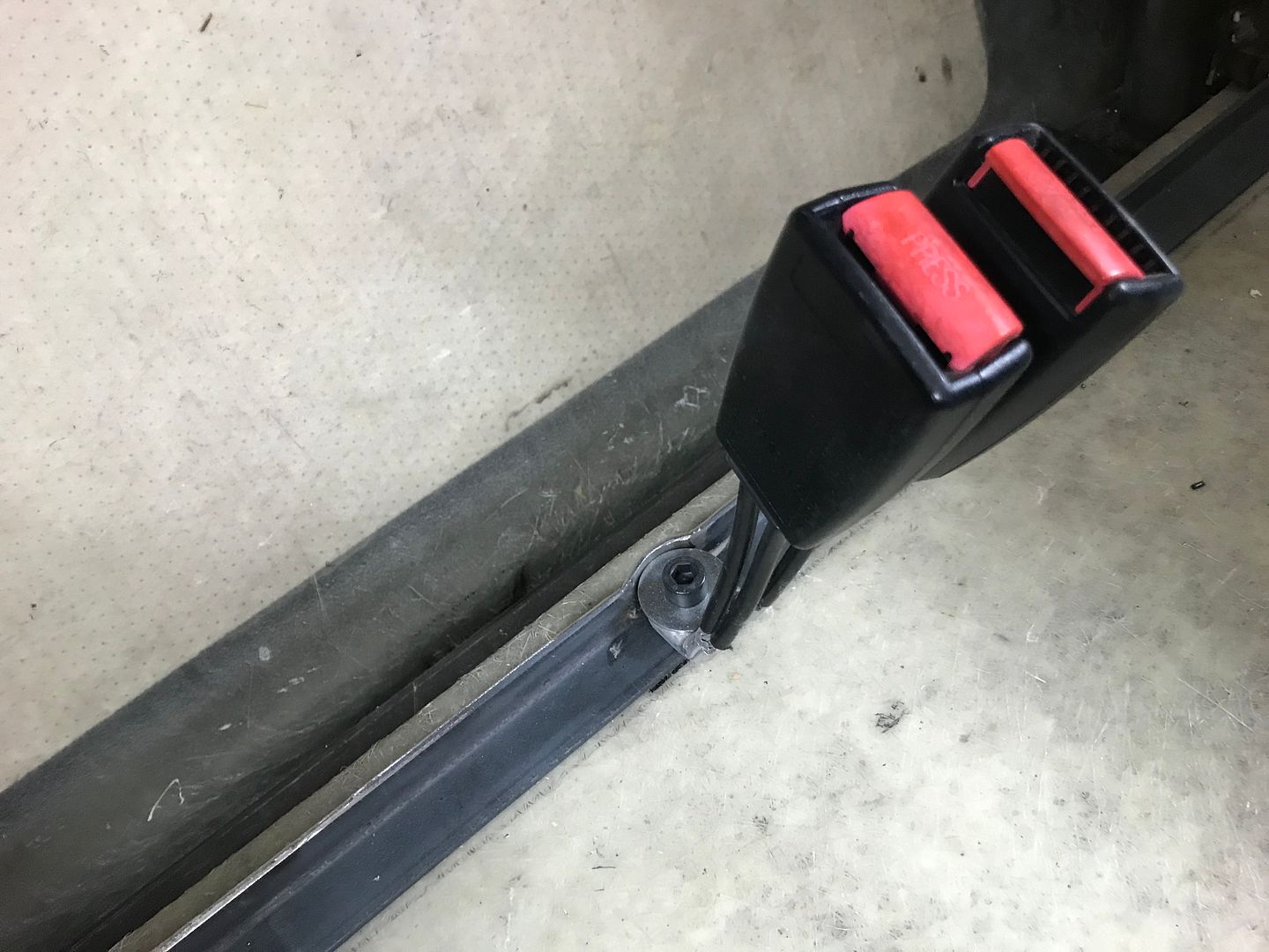

Jaq har fortsatt med baksäte och bälten lite till sen sist. Det är inte så kul att kolla på, och det känns som jag inte kommer någonstans alls, men ändå... några bilder måste jag väl bjuda på.

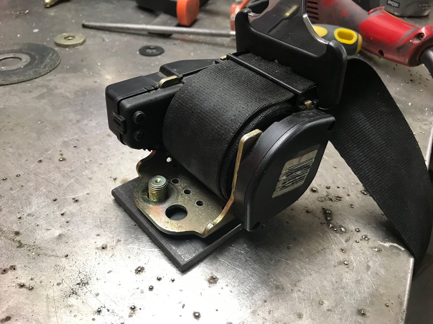

Bältena jag använder bak kommer från baksätet på en Volvo 940 som svägerskans sambo skrotade. Jag kom över dessa av en ren slump och gratis så jag kände att jag kan lika gärna använda dom och slippa köpa bälten till alla 4 stolar då dom är rätt dyra (knappa tusenlappen styck). Och bälten från baksäten är ofta väldigt fräscha då dom används sparsamt jämfört med t.ex förarstolen. Dessutom hade dom inte automatsträckare med krutladdning kopplade till krockkuddarna som framstolarna hade.
Jag snickrade till ett par fästplattor som bältesrullarna krokas fast på och sen bultas ner mot. Dom sitter bara med en bult orginal, vilket känns lite sådär, men dög det för Volvo som byggt världens säkraste bilar i många år så duger det för mig.
https://i50.photobucket.com/albums/f305/Quinnan/Projekt%20Hot%20Rod/IMG_2526_zpszh1fj7uw.jpg
https://i50.photobucket.com/albums/f305/Quinnan/Projekt%20Hot%20Rod/IMG_2527_zpsme8ozest.jpg
Sen börjar det bli väldigt trångt bakom baksätet med alla prylar som ska få plats, så enda platsen bältesrullarna fick rum var längst ner bredvid batterierna. Så jag svetsade fast plattorna i balken där som är bultad ner i chassiet. Torde vara stadigt nog.
https://i50.photobucket.com/albums/f305/Quinnan/Projekt%20Hot%20Rod/IMG_2530_zpsah9lklsy.jpg

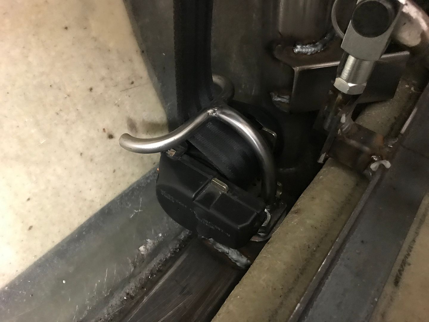

Jag blev tvungen att använda höger bälte på vänster sida och vice versa för att kunna komma åt skruvhålen, och då hamnar rullen baklänges på nåt vis. Svårt att förklara, men jag var tvungen att tillverka en liten "styrning" som styr bältet tillbaka rakt på rullen så att det inte skulle skava mot kanten.
Jag fick även tillverka en styrning för överkanten där bältet kommer igenom ovanför ryggstödet. Lite rostfria rör fick sätta livet till.
https://i50.photobucket.com/albums/f305/Quinnan/Projekt%20Hot%20Rod/IMG_2528_zpsgorhh1nx.jpg
https://i50.photobucket.com/albums/f305/Quinnan/Projekt%20Hot%20Rod/IMG_2531_zpswgwihdzp.jpg
https://i50.photobucket.com/albums/f305/Quinnan/Projekt%20Hot%20Rod/IMG_2532_zpsbxpq5rzo.jpg
Bälteslåsen monterade jag i en av bultarna som stolsramen sitter i och som också bultas direkt ner i chassiet.
https://i50.photobucket.com/albums/f305/Quinnan/Projekt%20Hot%20Rod/IMG_2529_zpsm1dy79m6.jpg
Nu går bältet fritt från alla vassa hörn, rullar upp sig rakt på rullen och allmänt fungerar.
https://i50.photobucket.com/albums/f305/Quinnan/Projekt%20Hot%20Rod/IMG_2533_zpsceoi6q92.jpg
Det finns lite fixa kvar i form av justeringar men jag tror att det här blir ok. Det ska byggas någon kåpa också där bältet kommer ut ovanför ryggstödet men det får bli sen.
