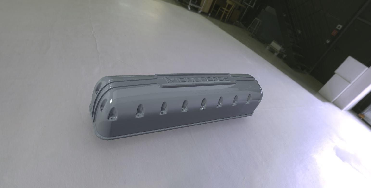

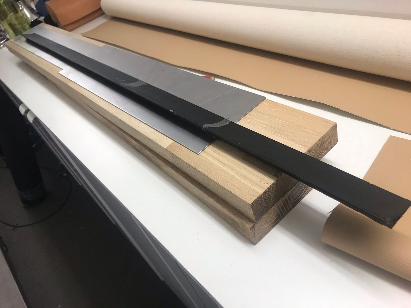

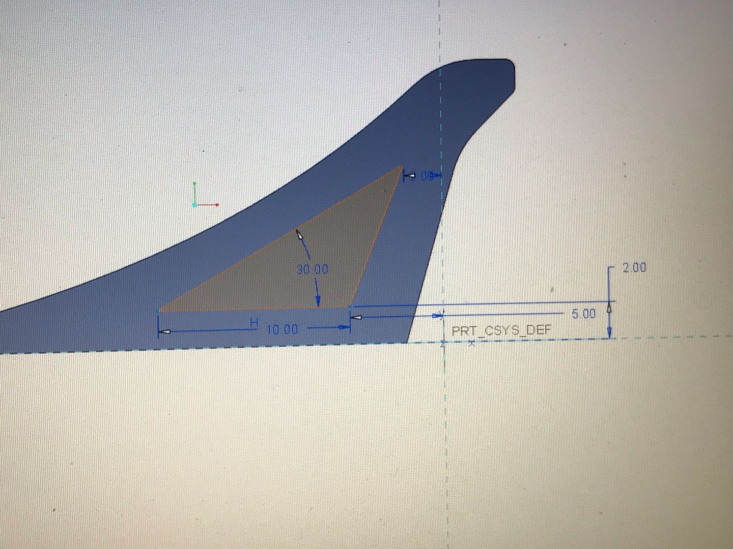

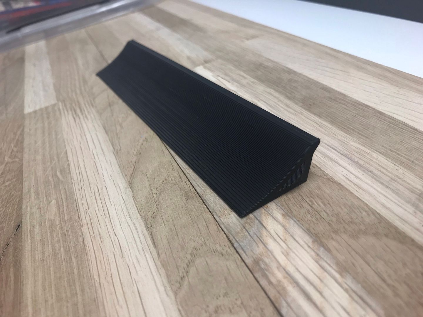

Hur som helst... det som dåren snickrat på den här veckan är ett par olika saker. Dels så är det förstås tak-grejer kvar. Jag har skissat på en vindavvisare fram som också får agera någon form av tätningsläpp. Oklart hur det kommer fungera, men det lär visa sig.
https://hosting.photobucket.com/images/f305/Quinnan/IMG_3881.JPEG?width=1920&height=1080&fit=bounds
https://hosting.photobucket.com/images/f305/Quinnan/IMG_3894.JPEG
Tyvärr så kan jag printa ca 200mm i taget, så det fick bli flera sektioner som limmas ihop, precis som med framkanten på sufletten.
https://hosting.photobucket.com/images/f305/Quinnan/IMG_3899.JPEG?width=1920&height=1080&fit=bounds
Jag har ändstyckena kvar att skriva ut, sen ska dom lamineras med glasfiber och plastas fast i framkant på taket... det får bli en uppdatering till nästa vecka smile

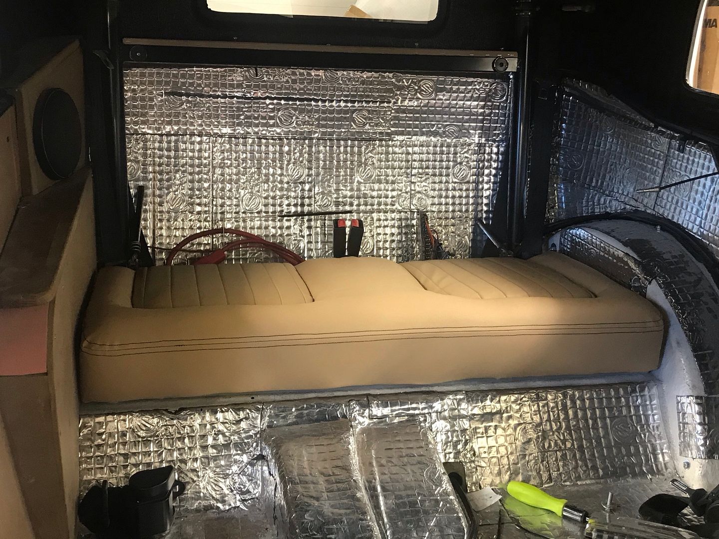

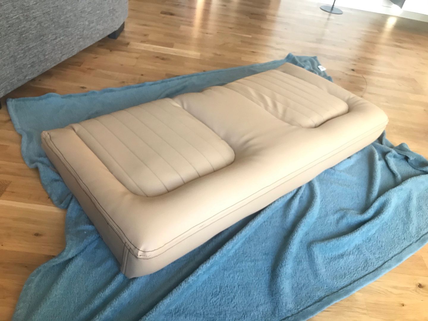

I fredags så skulle vi ha fredagsmys jag och frun. Kolla på film, dricka något glas vin och äta något gott... 10 minuter in så somnade frun och jag ritade den här för att ha något att göra (hon valde film).
https://hosting.photobucket.com/images/f305/Quinnan/IMG_3893.JPG?width=1920&height=1080&fit=bounds
Jag är lite sugen på att designa egna ventilkåpor och gjuta upp... kanske rent av sugen på att ta fram ett ordentligt verktyg och gjuta en hel serie. Vi får se hur det blir.

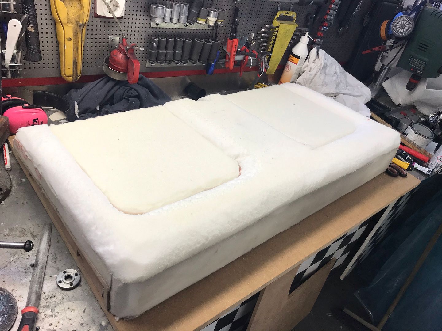

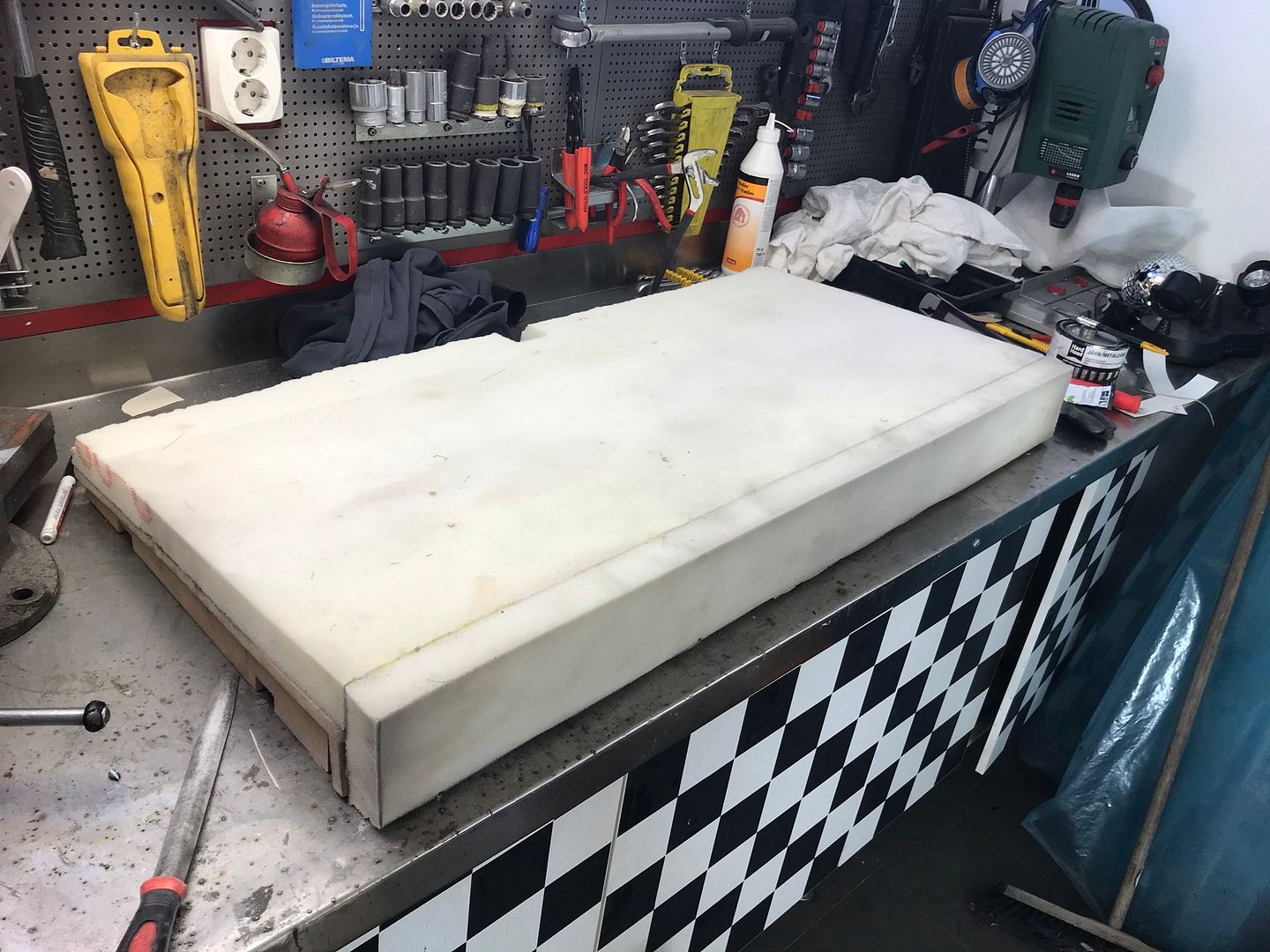

Sen har jag faktiskt spenderat merparten av helgen med att göra en grej. Och att det tog hela helgen är bara ett bevis på att jag inte vet vad jag håller på med. Ett proffs hade inte lagt en helg, utan snarare ett par timmar. Jag har börjat med baksätet... men jag har inte hanterat en symaskin i någon större utsträckning sen syslöjden i mellanstadiet då jag sydde en gosedjurs-drake!

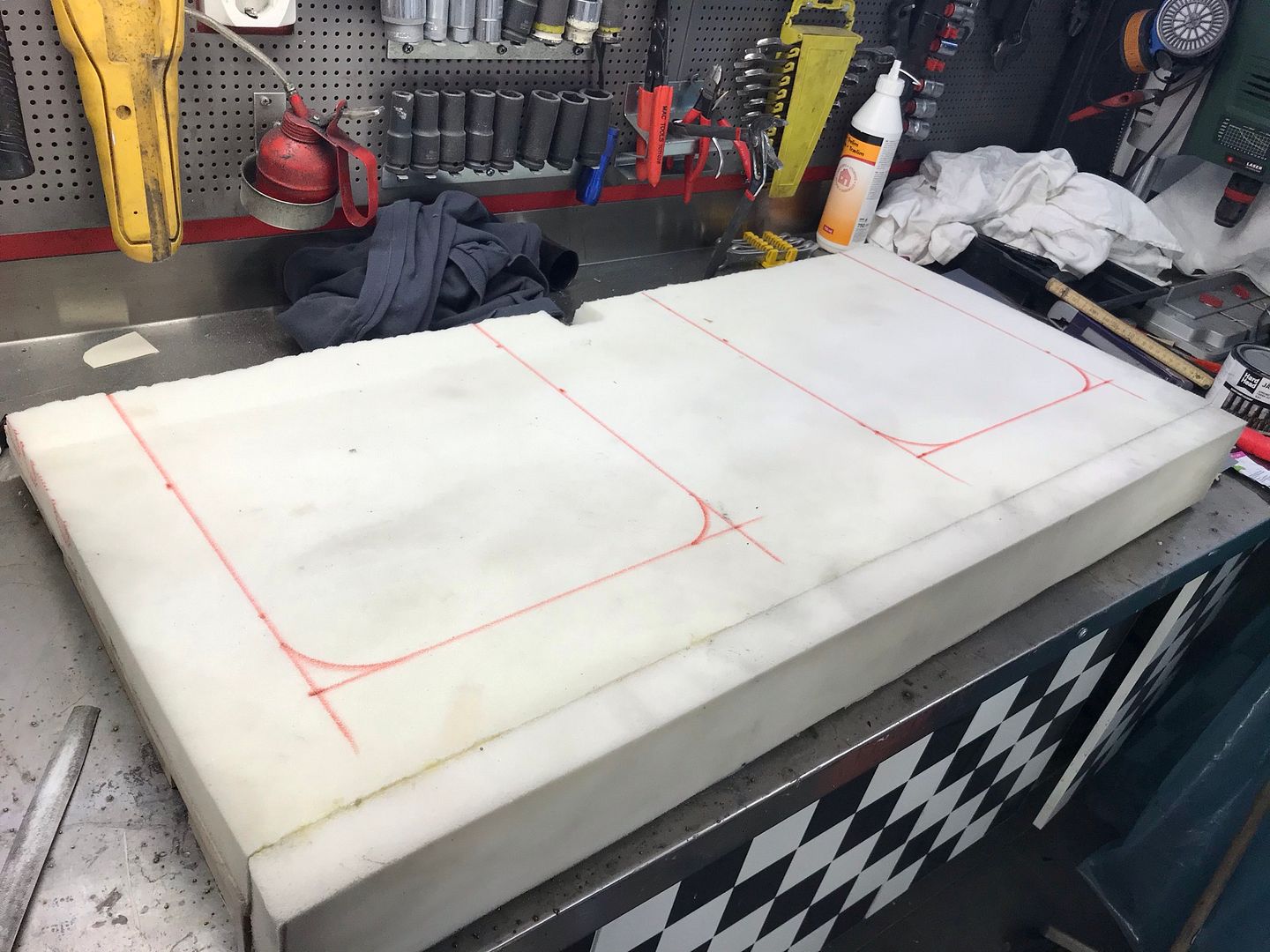

Såhär har sitsen sett ut senaste halvåret typ. Inte varken snygg eller bekväm.
https://hosting.photobucket.com/images/f305/Quinnan/IMG_3882.JPEG?width=1920&height=1080&fit=bounds

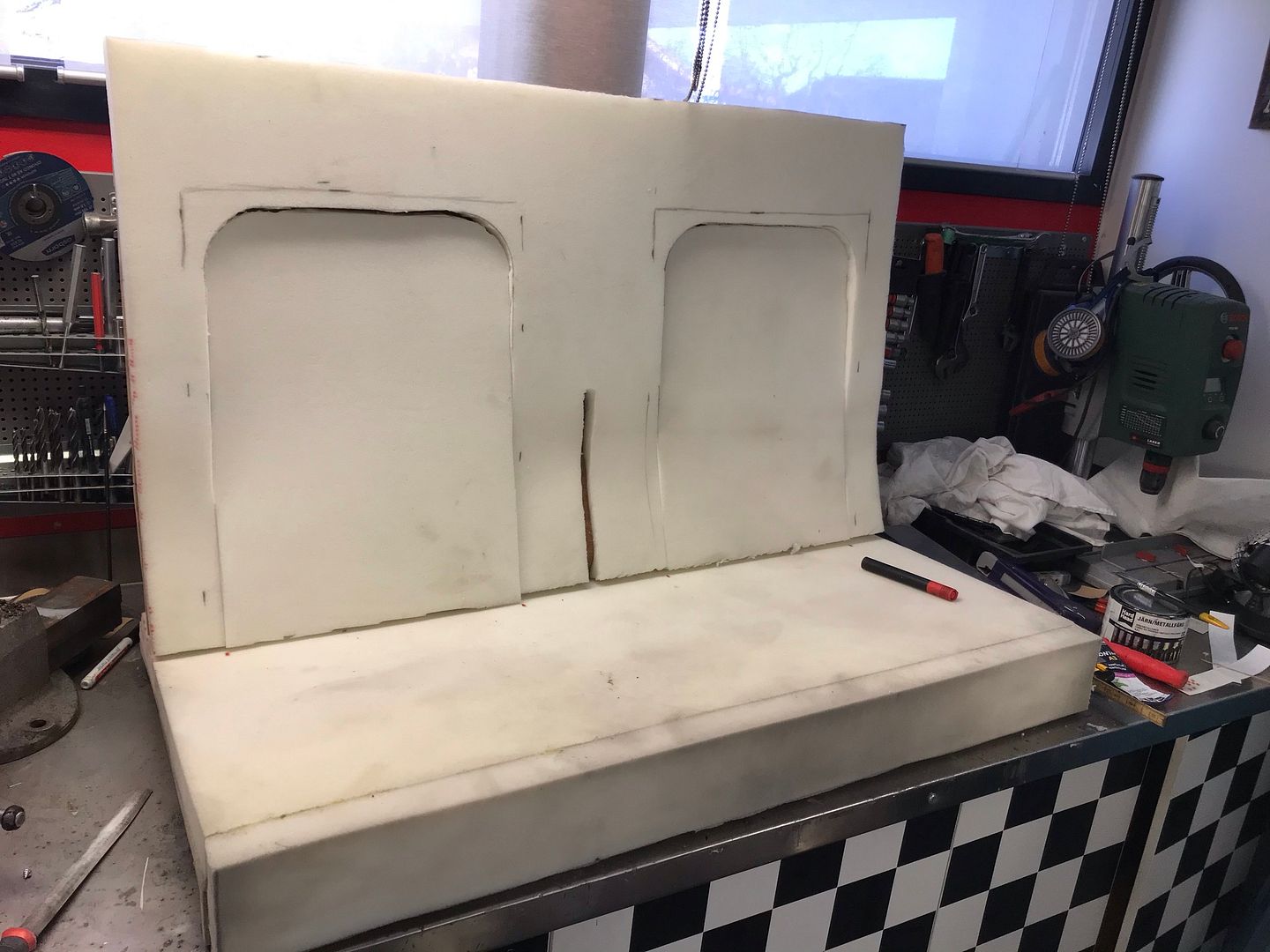

Ryggstödet är ingen skönhet heller. Bara MDF klädd i ett lager skumgummi, men här fanns åtminstone en antydan till tredimensionell ambition.
https://hosting.photobucket.com/images/f305/Quinnan/IMG_3883.JPEG?width=1920&height=1080&fit=bounds
Den tredimensionella ambitionen kopierades över till sitsen.
https://hosting.photobucket.com/images/f305/Quinnan/IMG_3884.JPEG?width=1920&height=1080&fit=bounds
Sen blev det ytterligare ett lager skumgummi i ett par olika tjocklekar och lite skulptering med vinkelslip med sandpappers-rondell.
https://hosting.photobucket.com/images/f305/Quinnan/IMG_3885.JPEG?width=1920&height=1080&fit=bounds

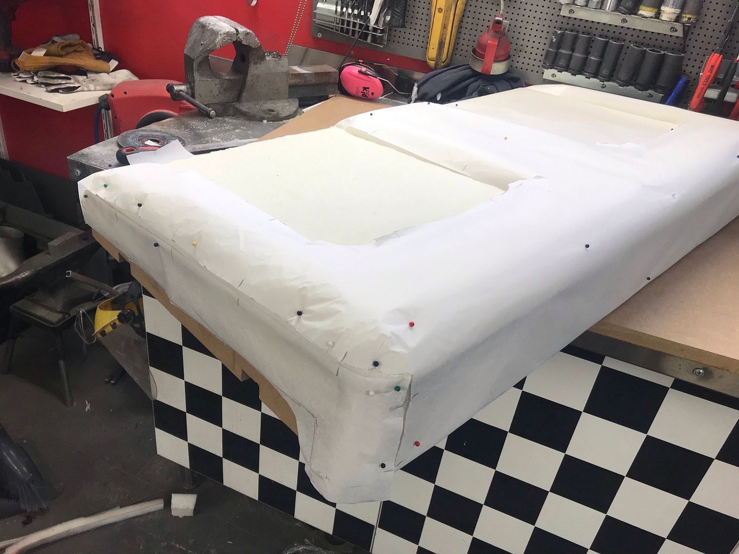

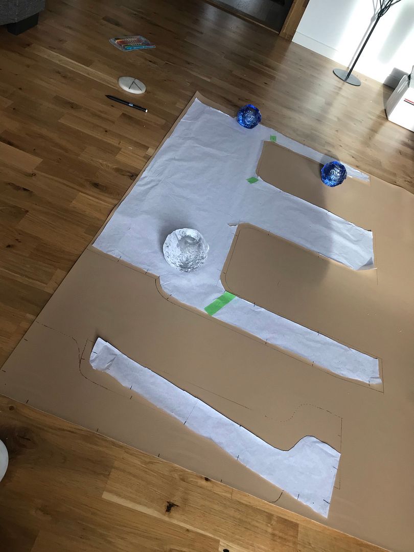

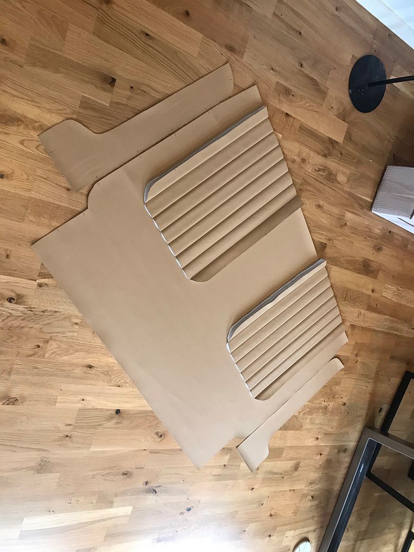

Sen fick jag använda mönsterpapper för första gången någonsin. Inte helt säker på att jag är ett fan, men det funkade iallafall för att malla upp materialet.
https://hosting.photobucket.com/images/f305/Quinnan/IMG_3887.JPEG?width=1920&height=1080&fit=bounds
https://hosting.photobucket.com/images/f305/Quinnan/IMG_3888.JPEG?width=1920&height=1080&fit=bounds

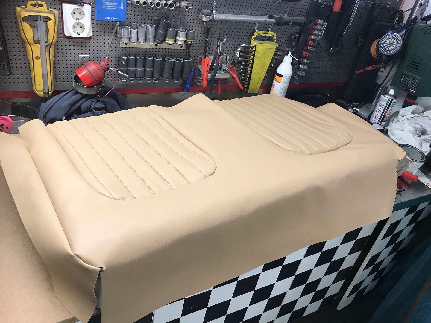

Lite spännande att flytta över till det rätta materialet. Nu börjar det helt plötsligt kosta pengar att göra fel tongue Men det ser också helt plötsligt lite seriöst ut.
https://hosting.photobucket.com/images/f305/Quinnan/IMG_3889.JPEG?width=1920&height=1080&fit=bounds

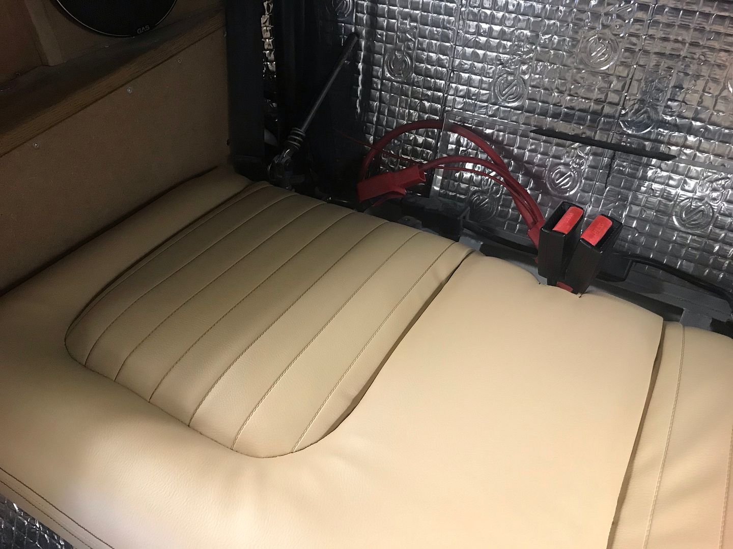

Sen började det riktigt läskiga... att tämja den remdrivna 3-fas hackspetten!
https://hosting.photobucket.com/images/f305/Quinnan/IMG_3890.JPEG?width=1920&height=1080&fit=bounds
So far so good...
https://hosting.photobucket.com/images/f305/Quinnan/IMG_3895.JPEG
https://hosting.photobucket.com/images/f305/Quinnan/IMG_3898.JPEG?width=1920&height=1080&fit=bounds
https://hosting.photobucket.com/images/f305/Quinnan/IMG_3897.JPEG?width=1920&height=1080&fit=bounds
Och vips så var sitsen klar! Och det tog som sagt hela helgen. Dock så ska det erkännas att en hel del av den tiden gick åt att lista ut hur jag skulle gå till väga och till att rätta till ett par misstag som uppstod pga. att jag inte riktigt visste det från början.
Det är absolut ingen världsklass på det, men det duger gott som baksäte och med tanke på att jag inte hanterat en symaskin på typ 20 år så är jag rätt nöjd.
