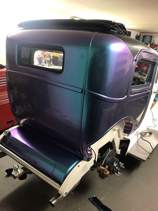

Men vafan! Idag är det ju inte söndag??
Helt riktigt. I söndags var jag helt slut så jag orkade inte med något inlägg. Och idag är det fredag och jag sitter ensam vid TV'n och det fanns inget vettigt att kolla på, så då blev det ett fredagsinlägg istället.
Sist jag skrev så började det kännas som att det fanns hopp för att få åka lite i sommar. Inredningen var mer eller mindre klar och allt börjar falla på plats. Så det naturliga nästa steget är ju då förstås att börja plocka isär bilen igen.
https://hosting.photobucket.com/images/f305/Quinnan/IMG_4097.JPG?width=960&height=720&fit=bounds
Men som med det mesta så finns det dock en ordning i mitt kaos. För att kunna foliera karossen behövde jag ta bort bakskärmana. Och för att ta bort bakskärmarna behövde däcken komma loss. Och när däcken var loss kunde jag komma åt skruvskallarna som håller skärmarna. Och för att komma åt muttern på andra sidan så behövde jag riva ur hela inredningen. Så ja... nu är allt jag jobbat med i vinter urmonterat igen tongue
Det känns lite vemodigt, men detta var förstås planen hela tiden. Och innan ni får se någon bild på folien så tänkte jag tvinga er att kolla på ett par bilder på när jag gör iordning bakskärmarna och tanken för folie.
https://hosting.photobucket.com/images/f305/Quinnan/63966779256_39282ED0-4AB8-4D17-98B3-C4F5A222AB82.JPEG?width=960&height=720&fit=bounds
https://hosting.photobucket.com/images/f305/Quinnan/63966352650_8F12F8BE-721B-4C47-B22E-4A5435873086.JPEG?width=960&height=720&fit=bounds
https://hosting.photobucket.com/images/f305/Quinnan/IMG_4096.JPEG?width=960&height=720&fit=bounds
https://hosting.photobucket.com/images/f305/Quinnan/IMG_4093.JPEG?width=960&height=720&fit=bounds

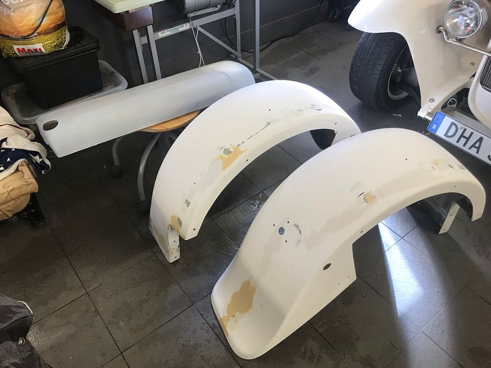

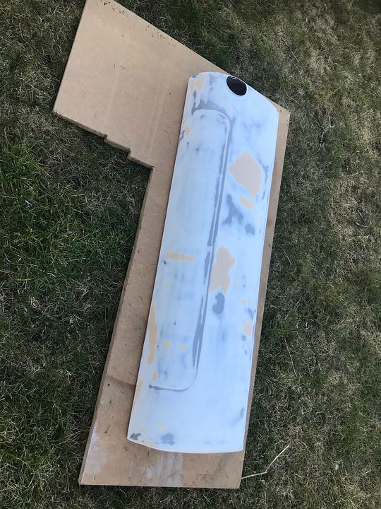

Både bakskärmarna och tanken var i ganska vettigt skick, men lite småjusteringar kändes på sin plats. Dessutom så blir ju detta lite av en tjuvstart inför lackeringen som kanske blir nästa vinter.

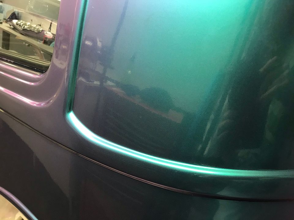

Men sen... sen var det igång med folien!
https://hosting.photobucket.com/images/f305/Quinnan/IMG_4119.JPEG?width=960&height=720&fit=bounds
Och nej, gangsterkepsen är inte det enda jag har folierat tongue Jag hade faktiskt hjälp av en kollega i lördags och fick en hel del gjort smile
https://hosting.photobucket.com/images/f305/Quinnan/IMG_4104.JPEG?width=960&height=720&fit=bounds
https://hosting.photobucket.com/images/f305/Quinnan/63976313155_D9AC5003-27F7-4A62-BE72-2D3308736F95.JPEG?width=960&height=720&fit=bounds
https://hosting.photobucket.com/images/f305/Quinnan/IMG_4120.JPEG?width=960&height=720&fit=bounds
https://hosting.photobucket.com/images/f305/Quinnan/IMG_4121.JPEG?width=960&height=720&fit=bounds

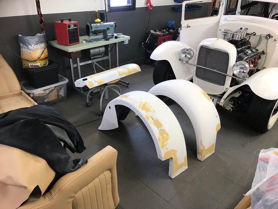

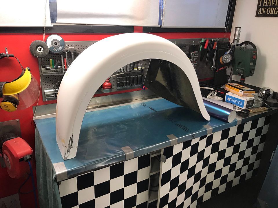

Sen skulle jag ta mig an skärmarna, eftersom det är dom som behöver bli färdiga för att kunna återmontera däck och inredning... Kändes ju relativt straight forward tänkte jag.
https://hosting.photobucket.com/images/f305/Quinnan/IMG_4117.JPEG?width=960&height=720&fit=bounds
Ack så fel jag hade!
https://hosting.photobucket.com/images/f305/Quinnan/IMG_4118.JPEG?width=960&height=720&fit=bounds
Jag hade insett detta redan tidigare, men det är lite av en konst att få sån här folie att sitta tight, förbli blank, inte få skrynklor och inte spricka. Och inte för att ambitionen var att få det att se ut som ett proffsjobb, men bakskärmarna visade sig vara så bökiga att få till så jag faktiskt till slut gav upp. Dels så kostar folien så pass mycket ändå att jag inte kan hålla på med hur många omtag som helst, sen finns det en ambition att bli klar innan sommaren är över också, så jag kommer lämna in både fram och bakskärmar för foliering hos firman jag fick vinylen ifrån. Jag behövde ändå dit eftersom folien mer eller mindre är slut nu.

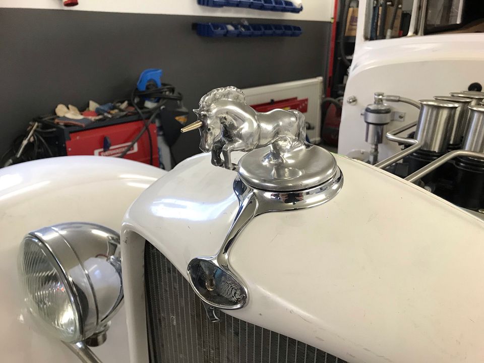

Vad mer då? Jo, jag har gnuggat lite på min ponny.
https://hosting.photobucket.com/images/f305/Quinnan/IMG_4087.JPEG?width=960&height=720&fit=bounds
Detta är då alltså enhörningen som ska stå på kylaren och visa vägen mot horisonten. Det finns mer glans kvar att hitta, men det kommer bli någon kväll då man får lust.

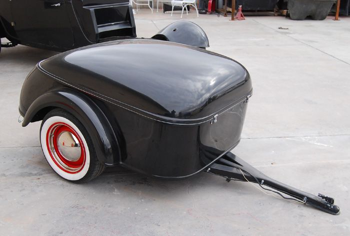

In other news.. man kanske skulle bygga en sån här?
https://hosting.photobucket.com/images/f305/Quinnan/IMG_4090.JPG?width=960&height=720&fit=bounds
För att citera Californiens guvernör... "I'll be back!"

Klart du ska ge dig på att foliera med, makalös du är! 🙏🏻
Blir superbra, även om just den folien och färgen inte tilltalar mig alls är jag rädd! 🤔
Det viktigaste är att du är nöjd för det är din rod och ingen annans! 🙏🏻👊🏻

Riktigt läckert med den vinylen! Ja skulle nog vilja se taket utom tyget i samma färg som övriga bilen kommer bli.

Näe, folien är inte heller det jag skulle ha valt. Men detta är vad som händer när familjen dels ska ha åsikt i färg tongue Men jag tröstar mig med att folien bara kommer sitta en säsong. Och sen tror jag faktiskt också att det kommer se betydligt bättre ut när den kommer ut i solen och är helt i samma färg.

Jag kan tänka mig att det blir fräckt som tusan med den där folien faktiskt! I like!
Men de där skärmarna såg förbannat tråkiga ut att hålla på med... bra val att lämna bort, innan förståndet helt lämnar skallen 👍

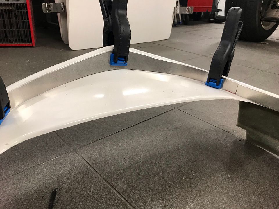

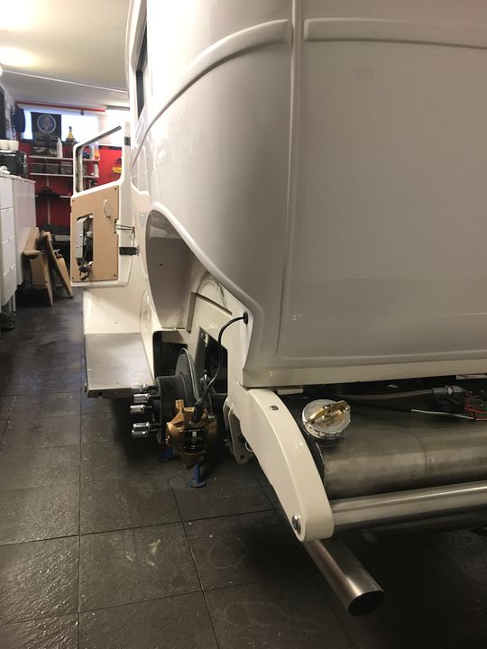

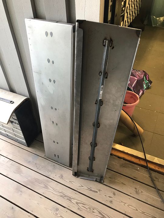

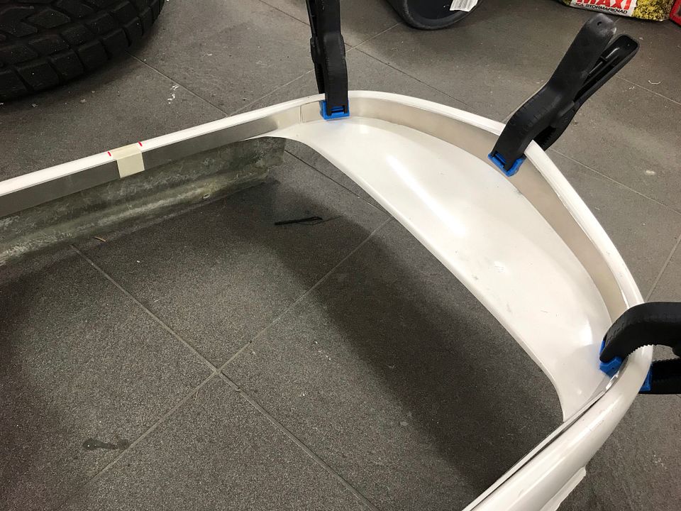

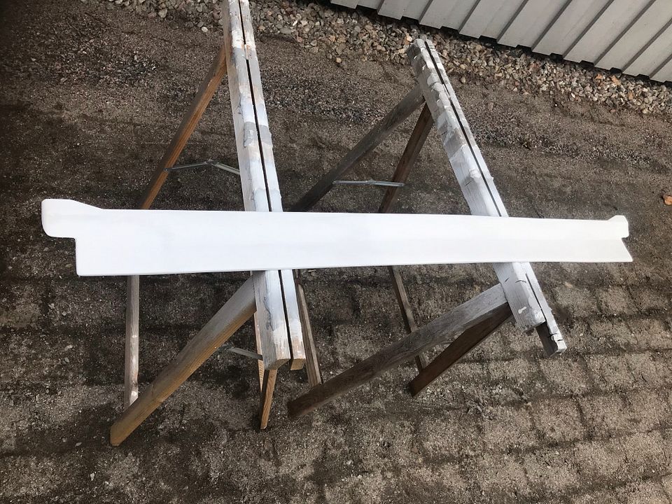

Sen sist har jag styvat upp fotstegen lite. Dom är förvisso i 1,5mm plåt, men det är ett hyfsat stort spann så ett vinkeljärn gjorde sig väl på plats mitt på.
https://hosting.photobucket.com/images/f305/Quinnan/64035532107_7E50A40B-9020-43F3-8F58-89A9E1AA8F42.JPEG?width=960&height=720&fit=bounds
Jag har även lagt på 2 lager epoxygrund på fotstegen, men jag har inte bestämt mig för om jag ska foliera dom eller måla dom med något. Ofta är dom svarta med någon gummimatta på, men jag är lite sugen på rostfria ribbor där man sätter fötterna istället. Får se vad det blir.

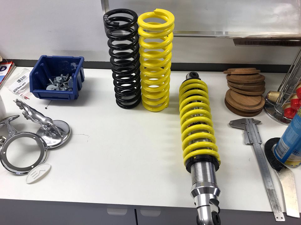

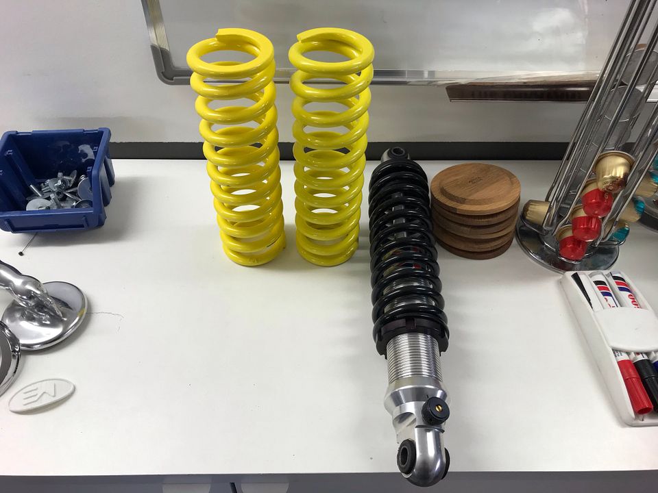

Jag vet inte om jag har nämnt det tidigare men när jag räknade på fjädrar så hade jag ingen inredning eller liknande på plats. Det visade sig sen att gumman blev lite baktung så jag blev tvungen att styva upp fjädringen lite nu efter att jag kört bilen mer komplett ihopskruvad.

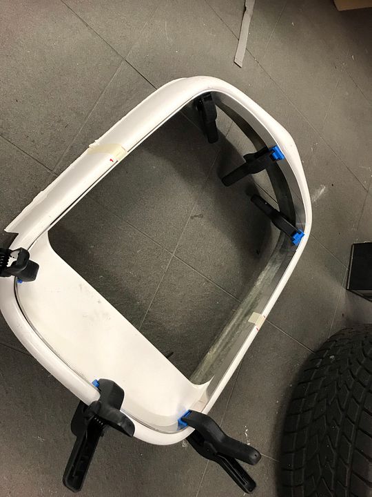

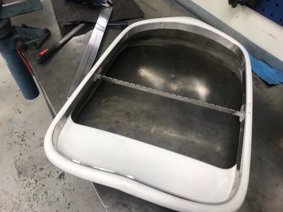

Sen har jag börjat pyssla med en grill till kylarmaskeringen också. Högst oklart hur det kommer gå, men den som lever får se.

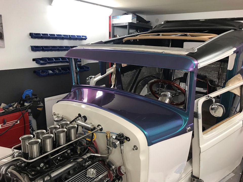

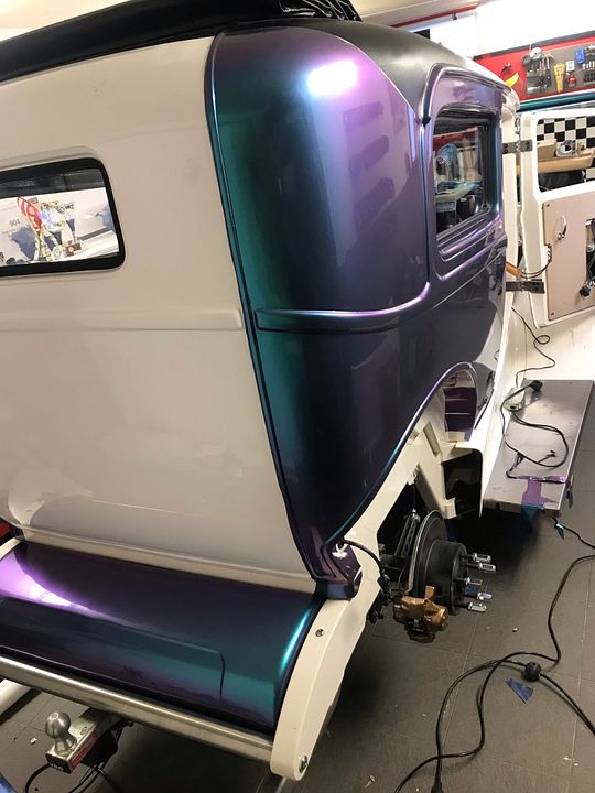

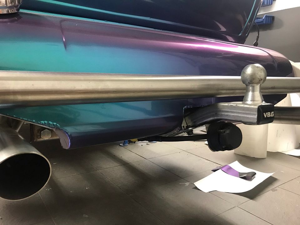

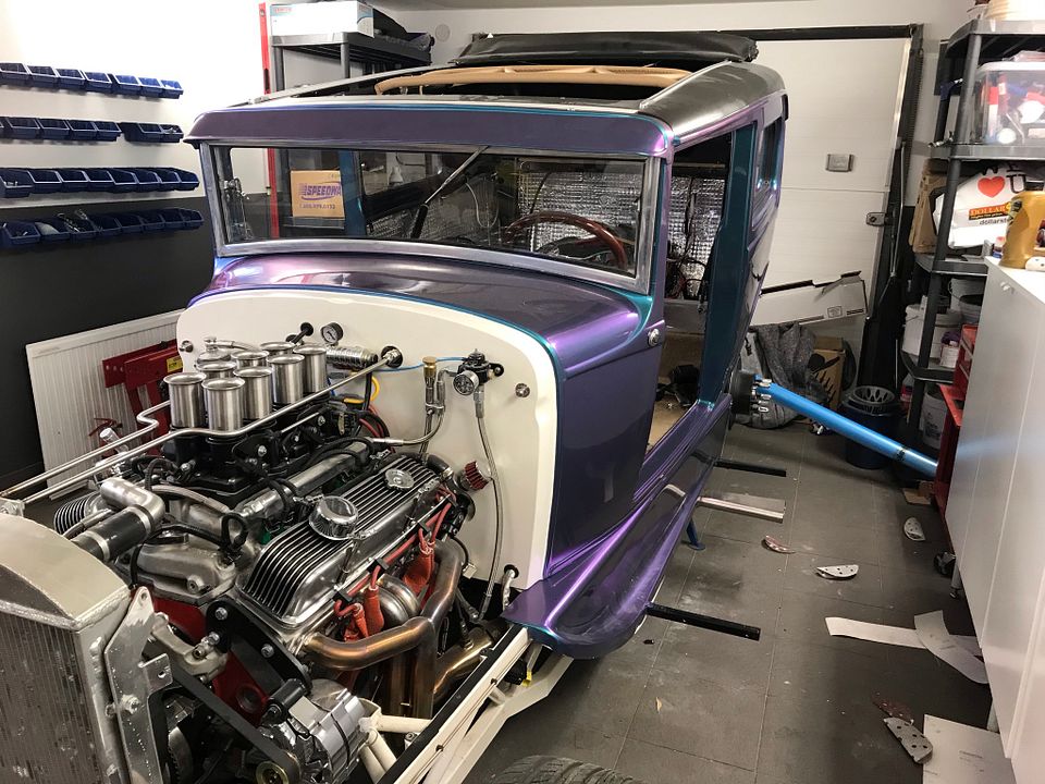

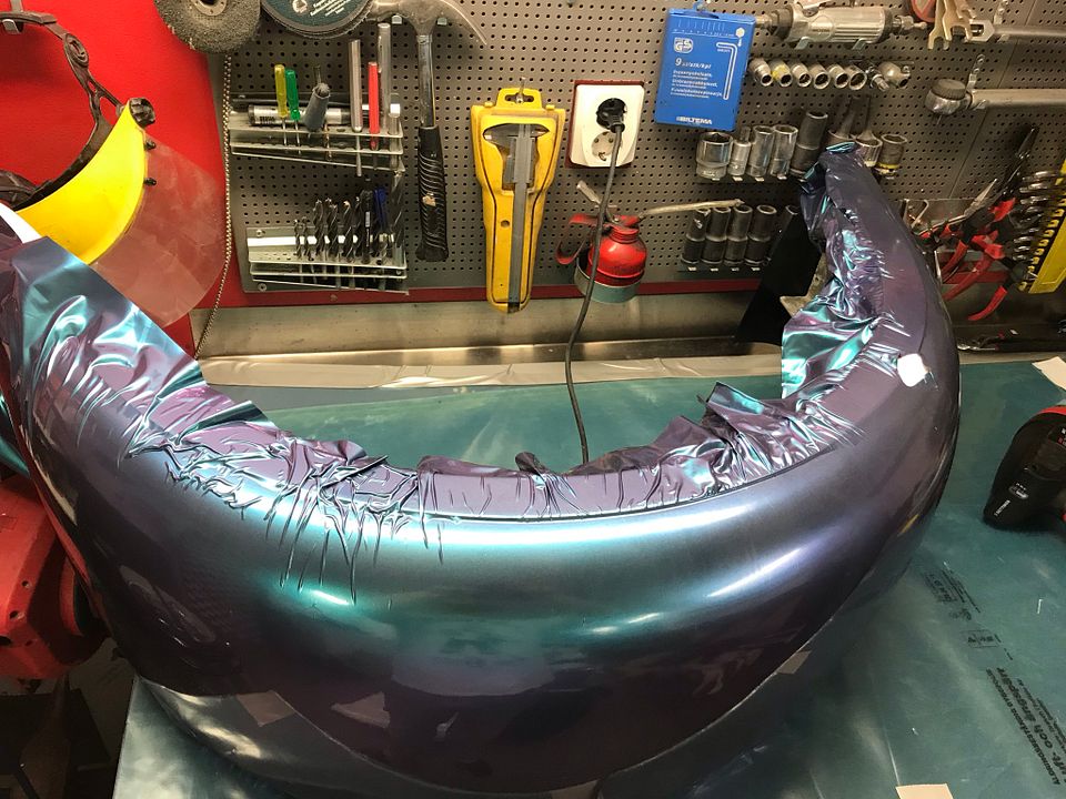

Jag har förstås också fortsatt med folieringen. Det börjar bli klart nu. Åtminstone dom delar jag kommer foliera själv. Skärmarna har jag lämnat iväg efter mitt egna misslyckande och förhoppningsvis får jag tillbaka dom rätt snart.
https://hosting.photobucket.com/images/f305/Quinnan/IMG_4181.JPEG?width=960&height=720&fit=bounds
Och ja, folien är fortfarande helt fel för bilen... och den kommer sticka i ögonen på sååå många tongue Och den lär inte sitta mer än första sommaren men den växer ändå på mig tongue Det ska bli väldigt kul att få se den i ett stycke ute i solen smile

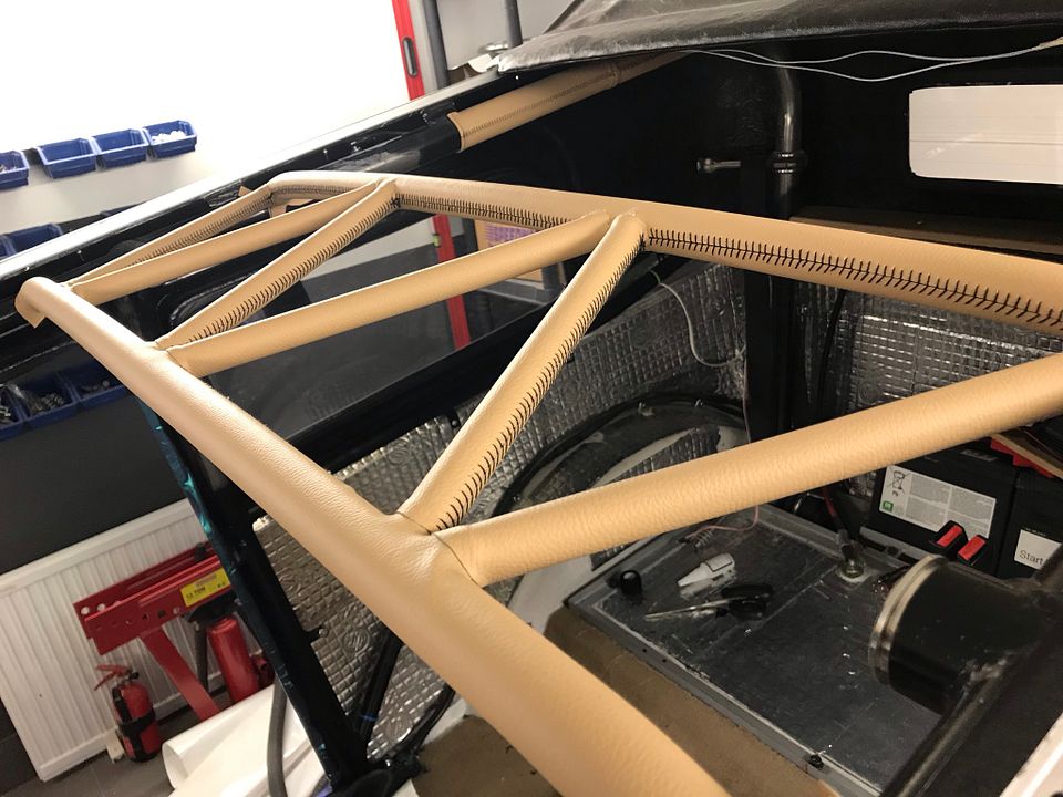

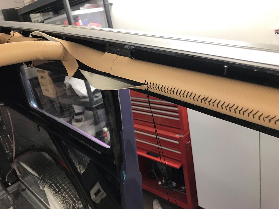

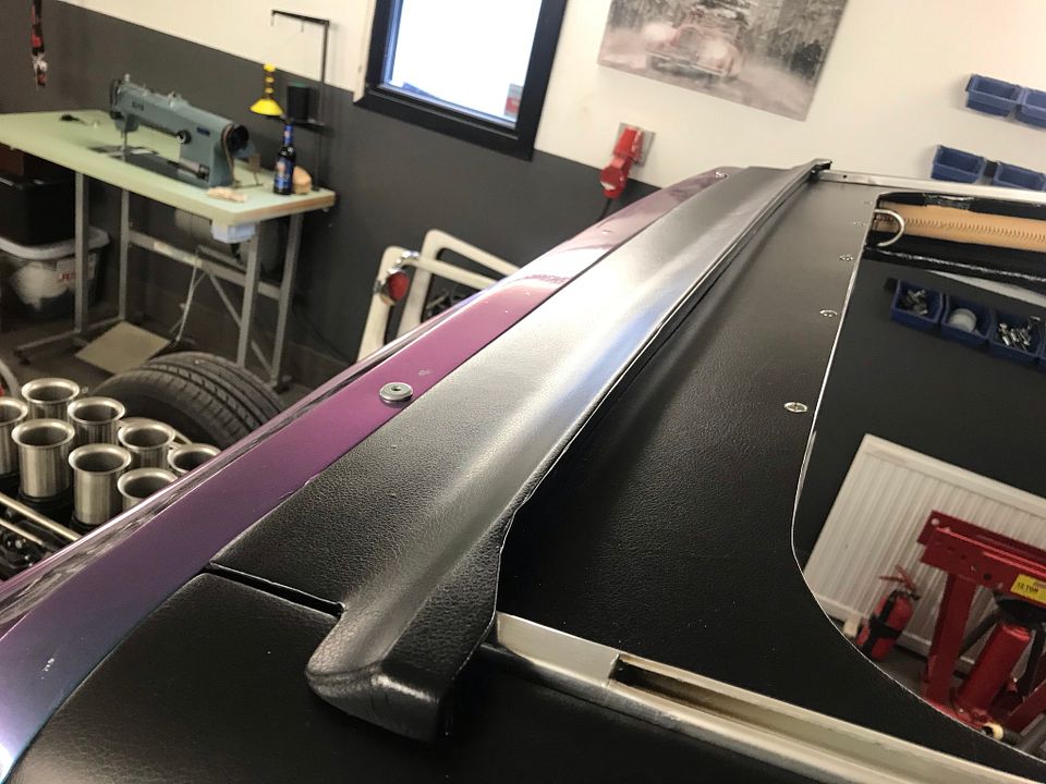

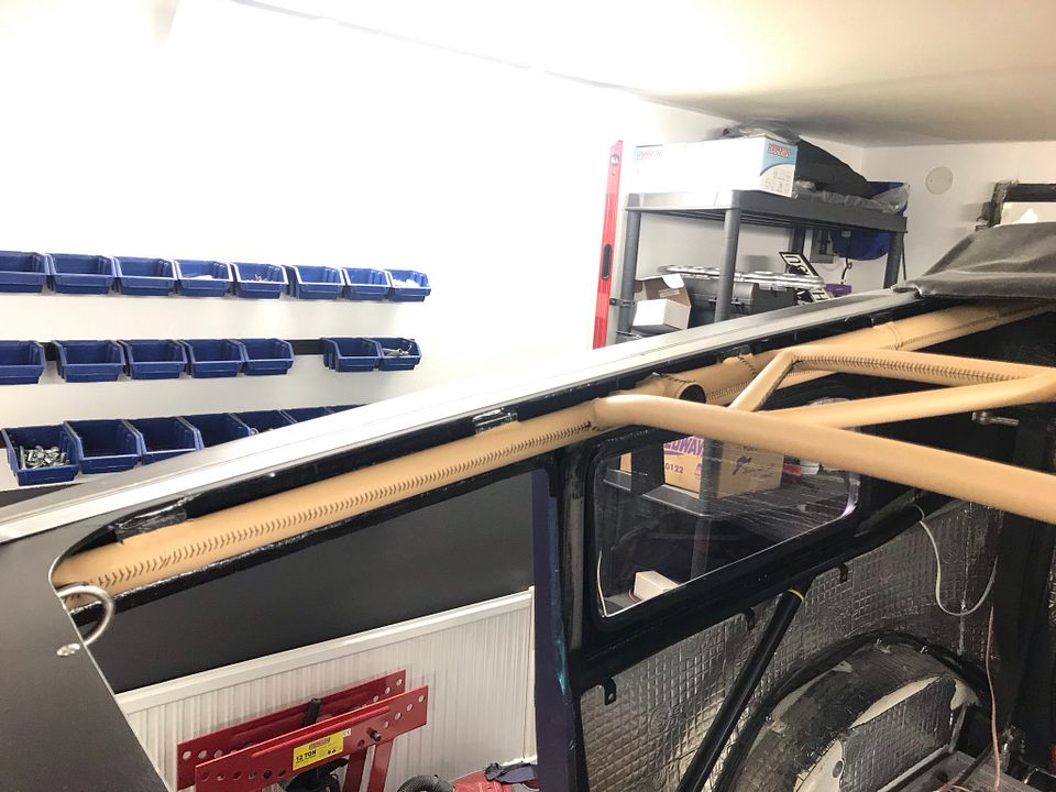

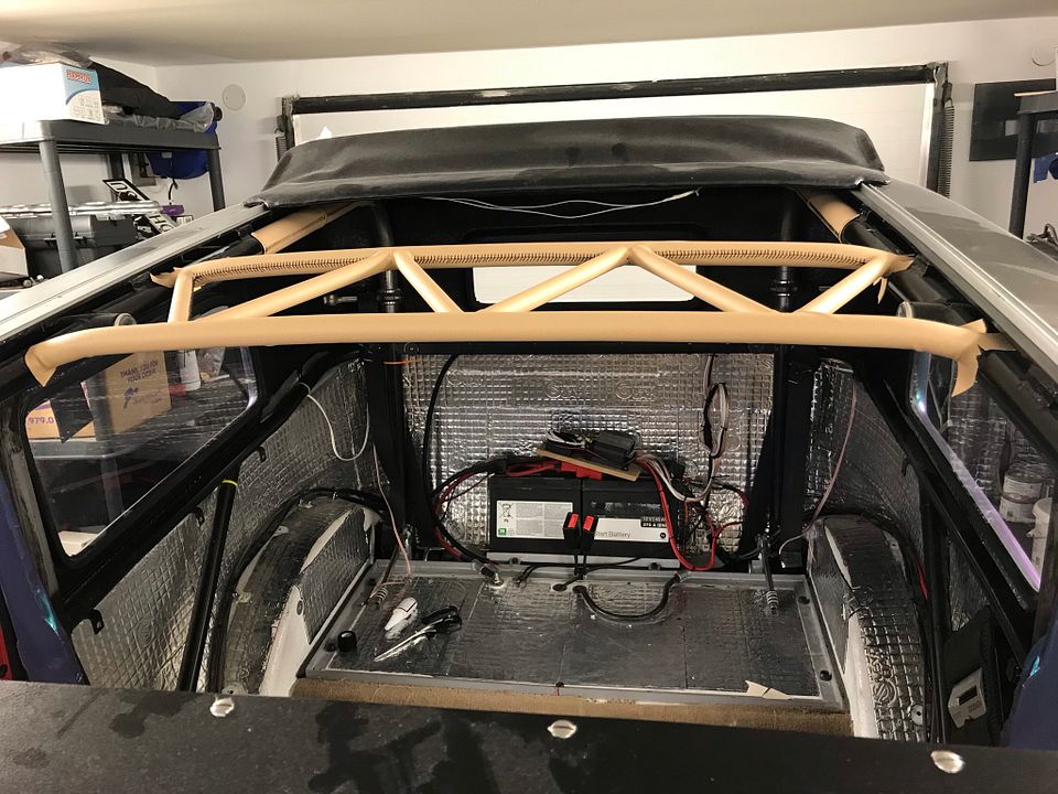

Sist men inte minst för den här gången så har jag pysslat vidare med projekt "klä hela jävla buren i skinn". Tidsödande nåt enormt, men det är lite kul att se det växa fram.
https://hosting.photobucket.com/images/f305/Quinnan/IMG_4183.JPEG?width=960&height=720&fit=bounds
https://hosting.photobucket.com/images/f305/Quinnan/IMG_4182.JPEG?width=960&height=720&fit=bounds

Det är ändå förvånande snyggt med läder på buren, riktigt bra val!
1 175 Inlägg
3 maj 2021
#1573
Grymmt snyggt med klädd bur

Buren blev asläcker! Färgen till trots 🙈
Folieringen... jag tror vi behöver se bilen i sin helhet i solen, men jag tror också att det kommer bli bättre än många gissar ^^

Ja, jag gillar det, även om det säkert går att göra på mycket snyggare sätt. Jag har sett att Singer's Porschar har så ibland...
Du gillar inte beige inredning eller? tongue Eller är det folien du menar? För jag tror helt klart att den får en annan känsla ute i solen smile

snyggt med klädd bur, måste varit bök få dit??
1 818 Inlägg
4 maj 2021
#1578
Att klä buren med skinn känns ju lite överkurs, men det blir ju riktigt fint! smile
Väntar också med spänning på hur folien kommer att uppträda när den kommer ut i solen, spännande!

Bök och bök... En jävla massa timmar... stygn för stygn med dubbla nålar... sittandes på knä eller på huk i en trång bil, desperat att få sömmarna jämna och raka... Inga som helst problem tongue

Allt som är värt att göra är värt att övergöra... och överkurs är den enda kursen värd att läsa smile

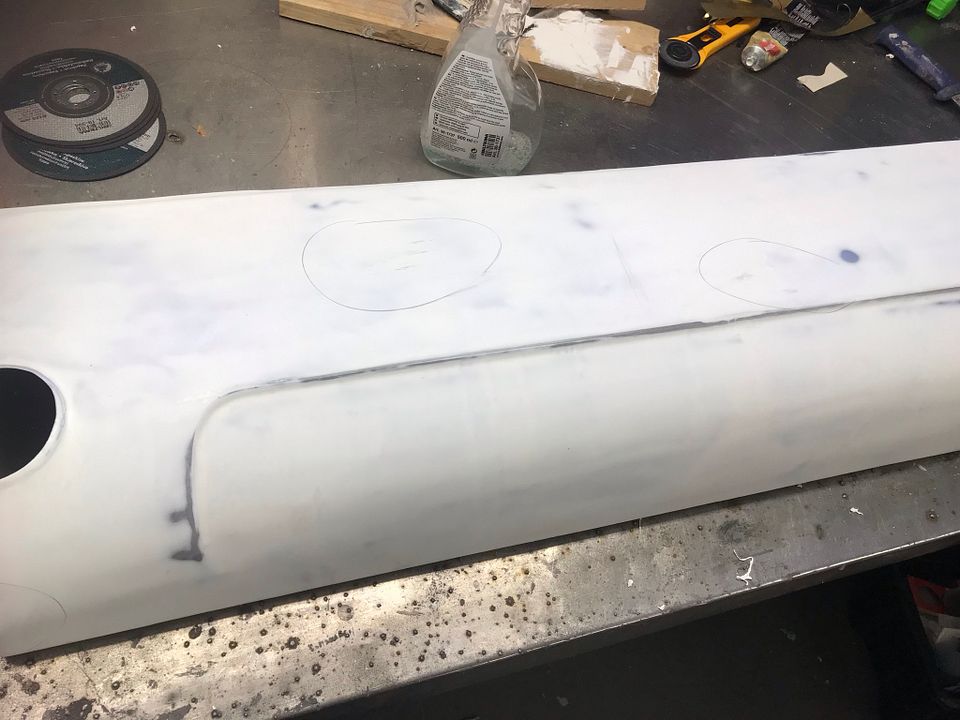

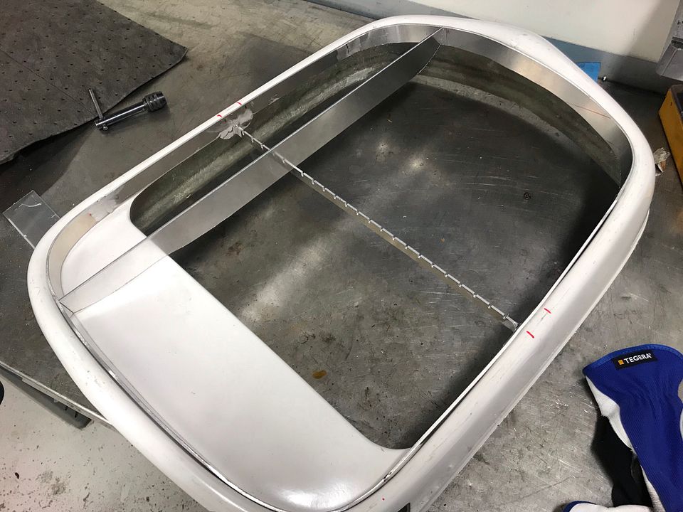

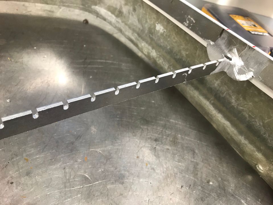

Jag har bland annat filat vidare på grillen. Ett jäkla pyssel ser jag framför mig men det kan nog bli bra till slut smile Jag har svetsat ihop alu-bitarna som utgör ramen runt ribborna. Sen klippte jag till en bit som fick spår frästa med jämt avstånd som får sitta mitt i och hjälpa till att hålla ribborna raka.
https://hosting.photobucket.com/images/f305/Quinnan/IMG_4192.JPEG?width=960&height=720&fit=bounds
https://hosting.photobucket.com/images/f305/Quinnan/IMG_4193.JPEG?width=960&height=720&fit=bounds

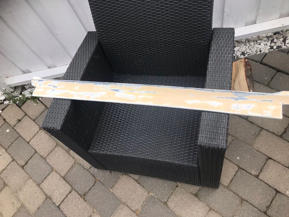

Jag hann så långt att jag kapade till den första av alla ribbor lite grovt. Nu är det bara resten kvar.
https://hosting.photobucket.com/images/f305/Quinnan/IMG_4194.JPEG?width=960&height=720&fit=bounds
Är det någon som har koll på lod för aluminium? Jag vet att jag har sett på något marknad ett alternativ till aluminiumsvets. Någon form av fluss/lodpasta man smetade på och sen värmde på med gaslåga som sen smälte ut som precis vilket lod som helst. Det vore smidigt för att få fast alla ribbor utan komplicerad TIG-svetsning på tunna plåtdetaljer.

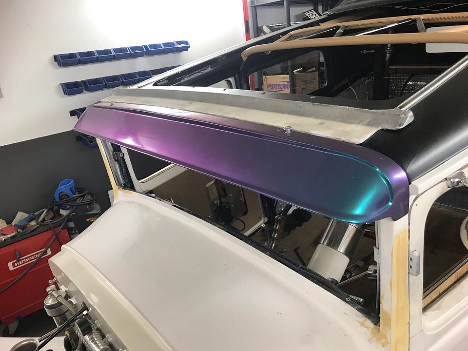

Vad har jag pysslat med mer då? Jag lyckades bli klar med min vindavvisare.
Sista finspacklingen slipades ner och tvättades....
https://hosting.photobucket.com/images/f305/Quinnan/IMG_4205.JPEG?width=960&height=720&fit=bounds
... sen fick den en vända primer för att försegla ytan....
https://hosting.photobucket.com/images/f305/Quinnan/IMG_4206.JPEG?width=960&height=720&fit=bounds
... innan den fick samma svarta folie som resten av taket och sen monterades.
https://hosting.photobucket.com/images/f305/Quinnan/IMG_4212.JPEG?width=960&height=720&fit=bounds
Med den på plats så börjar hela taklösningen bli farligt färdig!
En annan liten detalj som jag hann avsluta i helgen var folieringen av undersidan på bränsletanken. Tanken i sig själv är just rostfri, men täcks av en plåtkåpa som ser ut som en orginaltank. När kåpan och faktiska tanken är folierade i samma färg så ser det verkligen ut som ett och samma stycke. Och nej, det är inte en massa bubblor i foilen. Det är svetsfogarna i kanten som man ser.
https://hosting.photobucket.com/images/f305/Quinnan/IMG_4213.JPEG?width=960&height=720&fit=bounds
Och sist men inte minst... det som tagit alldeles för många timmar vid det här laget.
https://hosting.photobucket.com/images/f305/Quinnan/IMG_4211.JPEG?width=960&height=720&fit=bounds
https://hosting.photobucket.com/images/f305/Quinnan/IMG_4210.JPEG?width=960&height=720&fit=bounds
Nu är det inte många decimeter söm kvar på det som måste göras nu innan bilen kommer ut på gaten för i år, även om det finns en massa fler rör att klä in på sikt. Jag ska roa mig någon dag med att räkna alla stygn, men jag kan lova redan nu att det är för många.

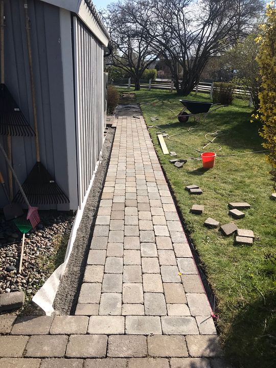

Nästa helg är långhelg och förhoppningsvis blir det inte bara stenläggning då, utan kanske även en hel del annat kul.
