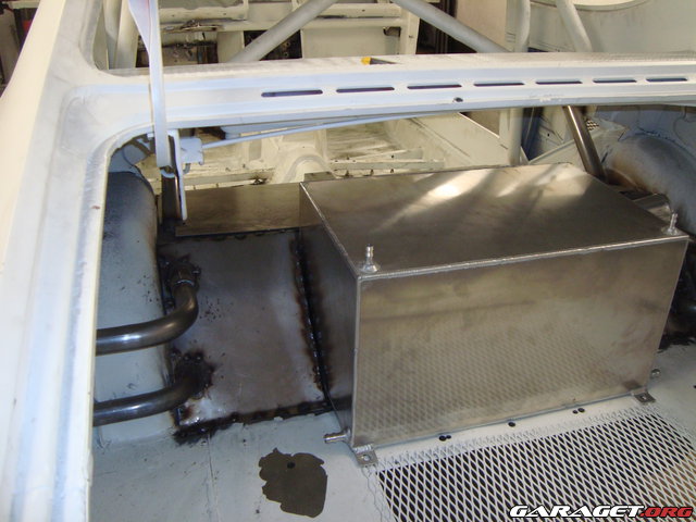

SFRO krävde mer dämpning in och ut än vi hade så det var lättare att ta bort golvet och bygga om https://www1.garaget.org/gallery/images/171/170837/170837-1fac96aa154d8528a5caf68f6ee2d6da_large.jpg

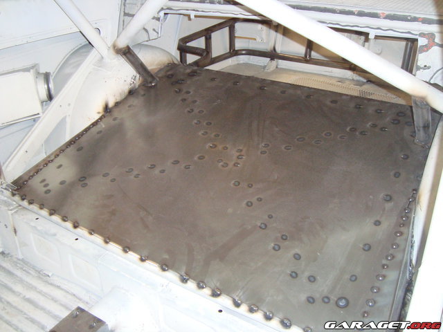

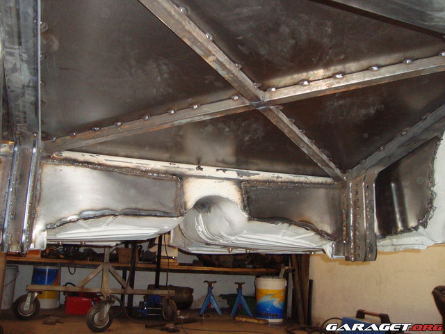

Tack du smile Lite bilder på hur golvet blir!
https://www1.garaget.org/gallery/images/171/170837/170837-5f5477a543f4b6cfaa8ea3611c8e4277.jpg
https://www1.garaget.org/gallery/images/171/170837/170837-2e2f9cf016aea4ef33723b294b0641a9.jpg
https://www1.garaget.org/gallery/images/171/170837/170837-d1f69af392ac08bed02a508fcf0b0348.jpg
