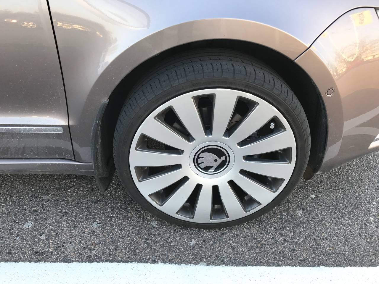

5 april 2017
Ny uppdatering med centrumkåpor.
Gamla kåpor: https://www1.garaget.org/archive/27/26418/352265/352265-3798904.jpg
Nya kåpor:
https://www1.garaget.org/archive/27/26418/352265/352265-3798905.jpg
Vad tycks?
