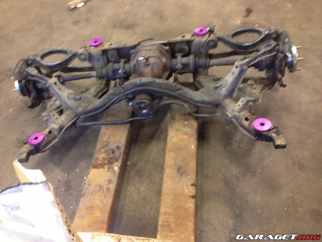

Det första jag gjorde med bilen va att byta ut bussningarna i bakvagnen mot nya i alu. Passade samtidigt på att svetsa diffen och byta hjullager och hubbar.

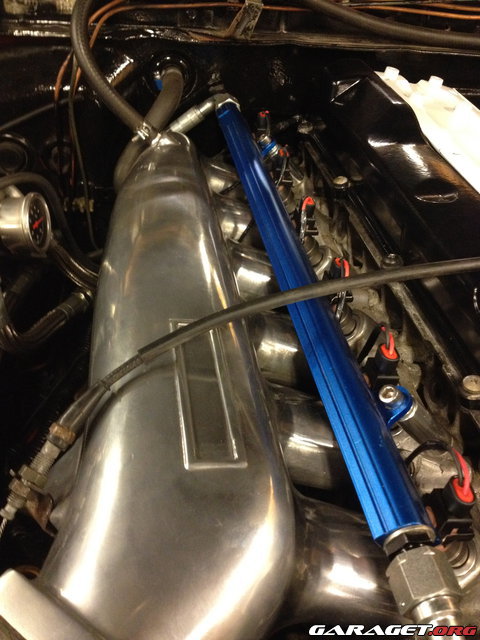

Jag började med att köpa ett Link g4 sprut. Hade ett sånt i min förra evo och va mkt nöjd. Jag byggde om til toppmatad fuelrail och 550cc spridare från evo 8.
https://www1.garaget.org/gallery/images/25/24232/24232-3392e63d4291c9273b6de44def4d9841.jpg

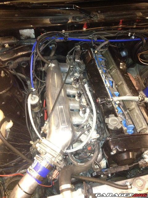

Jag passade samtidigt på att bygga om hela bränslesystemet med nya rör under bilen och nya slangar med jic kopplingar. Jag plockade ur motorn och fixade till all el så att det blev vetigt. lackade motor rummet och pulverlackade motorkåporna. slutresultatet.

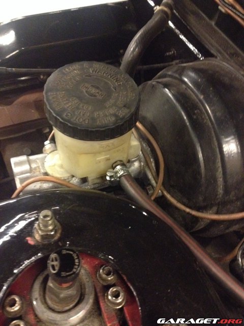

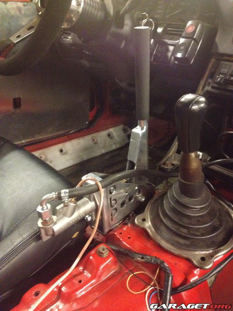

Dagens jobb bestod av att rengöra kylsystemet. Passade även på att hänga upp tanken och dom nya bromsrören till hydraulkryckan. Här kommer lite bilder på handbromsen.
Nippel iborrad i bromsvätskebehållaren
https://www1.garaget.org/gallery/images/25/24232/24232-8506e7655a1ecaedba63413f9809e262.jpg
En Bild inifrån bilen:
https://www1.garaget.org/gallery/images/25/24232/24232-f2071f03132aa3479f759e3188d2a1d7.jpg
Rören är kopplade via en flödesventil så att man inte riskerar att hjulen låser sig okontrollerat vid kombinerat fotbroms och handbroms.

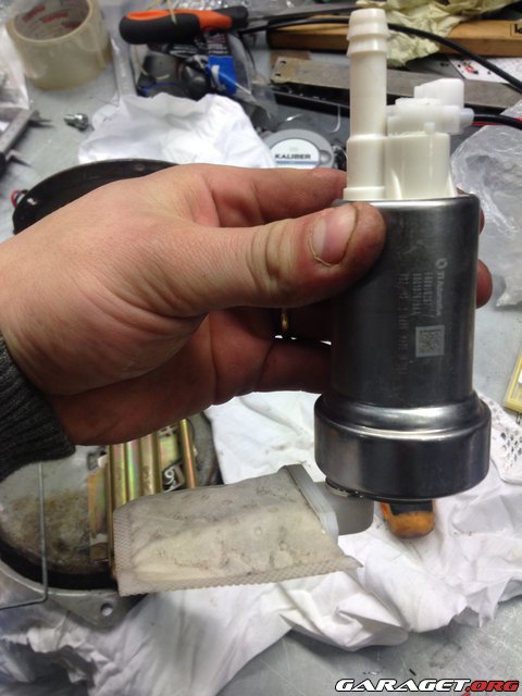

Slänger in en bild på min nya pump walbro gst 450. godkänd för etanol och ska kunna leverera ca 600 hp på e85.

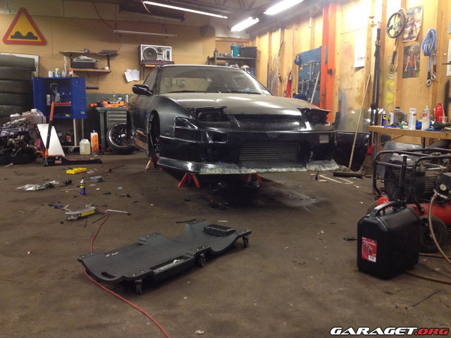

Håller på att spackla upp min front den va ganska dålig så det behövdes verkligen. Hoppas på att kunna visa ett färdigt resultat ikväll.
Här är den plastad iaf och påhängd på bilen.
https://www1.garaget.org/gallery/images/25/24232/24232-c45cf8bf02c3a83d400ad60aa6838ee1.jpg

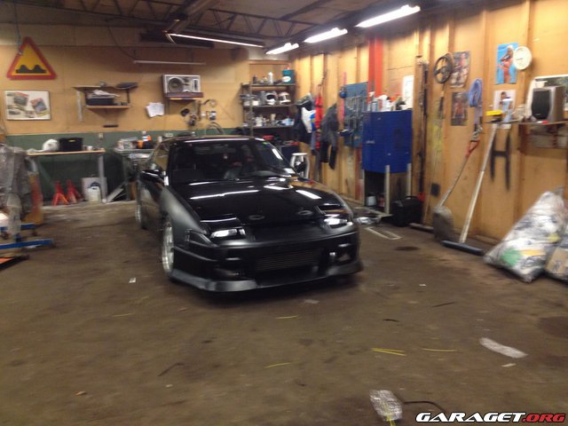

Fronten snabblagad. bilen ska ju trots allt användas och jag räknar nästan med att det inte är sista gången jag får plasta ihop fronten. Har även hunnit med att få dit aerocatch huvlås. Resten av kvällen gick åt till att städa i garaget.

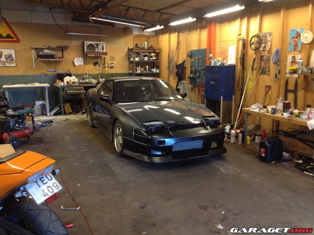

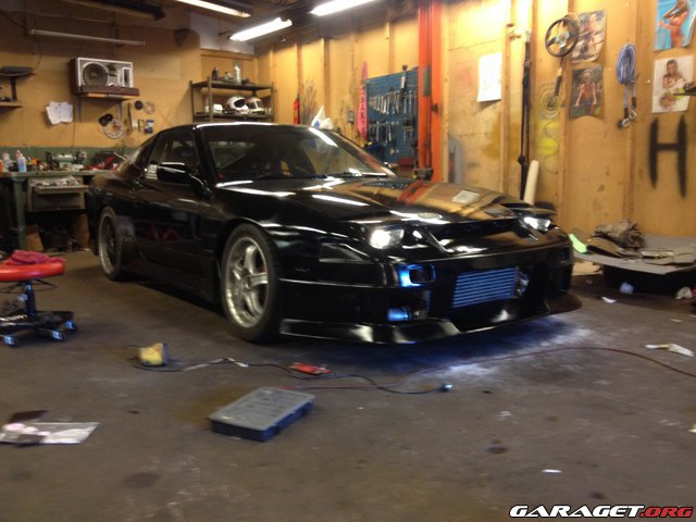

Tackar :-) igår kopplade jag in lamporna.
https://www1.garaget.org/gallery/images/25/24232/24232-bd55a9f8f254f07b00f4e5e37f859574.jpg}.                                                                                                 Passade även på att tvätta av allt garage damm från bilen.{
https://www1.garaget.org/gallery/images/25/24232/24232-bfc38430ff4c114f10df887979070e16.jpg}

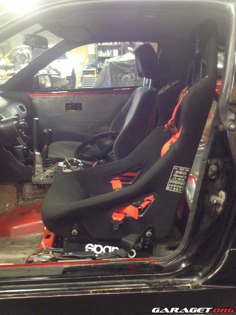

I väntan på buren så har jag passat på att montera stolen. Problemet med en s13 är att det är en bula för katalysatorn i golvet. För att slippa kapa sönder golvet för mkt så byggde jag så lågt det gick med plattjärn som är fästa i orginal fästena. Jag ska testa så här till att börja med men blir det för högt så får jag kapa ur golvet och göra det plant istället.

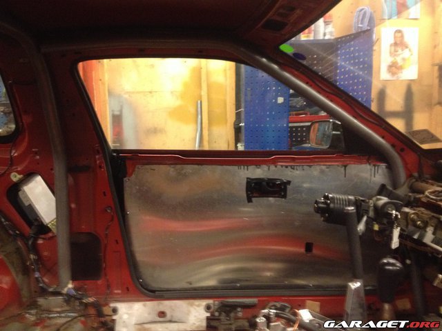

19 april 2014

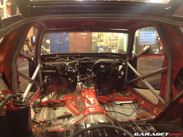

Då har man kommit en liten bit till med burbygget.
Dörr kryssen.
https://www1.garaget.org/gallery/images/25/24232/24232-01bdb4530ac0893770677f389824ced8.jpg

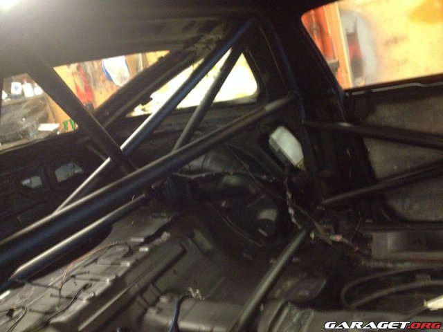

Och en Bild bakifrån
https://www1.garaget.org/gallery/images/25/24232/24232-a1c997d5ef7db5d3846bd60e0d95bc45.jpg
Bakdelen kvar nu sen ska den sänkas ner i boxarna och hel svetsas runt om mot taket.
321 Inlägg
1 maj 2014
Hej jag har varit lite dålig på att uppdatera. Buren är klar och bilen är lackad inuti. Slänger upp en bild så ni får se lite av resultatet. https://www1.garaget.org/gallery/images/25/24232/24232-031e3cfadd43e342c5b0d56e6e9eee4f.jpg}.  Jag har även hunnit med att få i stol,bälte och instrumentbräda. Ska ta lite fler kort ikväll.

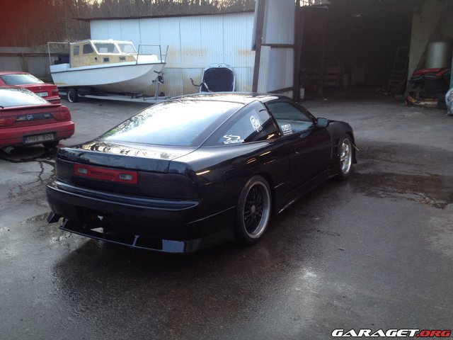

1 maj 2014

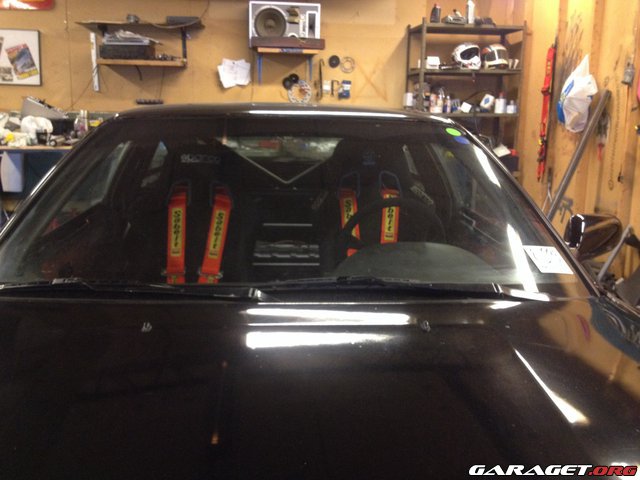

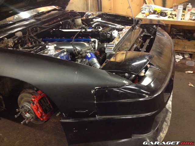

Idag har jag lackat front och skärmar https://www1.garaget.org/gallery/images/25/24232/24232-ebab7a8a88383ab18e7cb3f4fda710d7.jpg}.                                                                                                 Jag har även hunnit med att montera stolar bälten mätare och annat små pill.  https://www1.garaget.org/gallery/images/25/24232/24232-992c3f1da72cb8b128ab0ddfe07134a9.jpg}imorgon ska vi koppla in hastighetsgivare och köra sista fin mappningen på vägen.

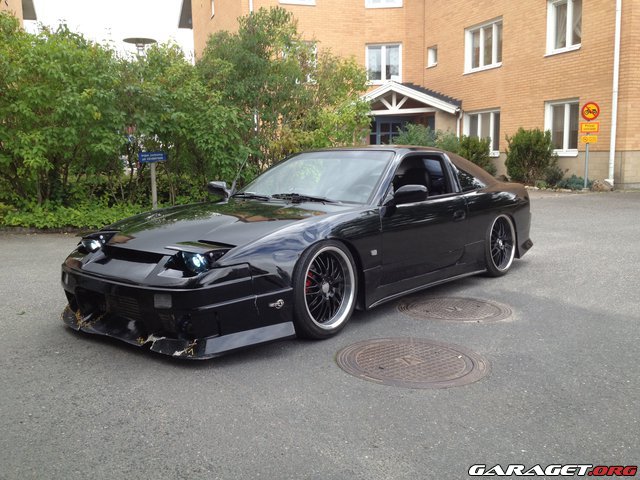

Hej det blev en kort provkörning i helgen. Jag har problem med misständningar vid högre ladd än 0,6. Har beställt värsting stift från ngk som jag hoppas ska lösa problemet. Dom gamla stiften har varit med om diverse uppstartningar så jag är nästan helt säker på att stiften är kass. Kan även berätta att jag kommer köra datts serie i drifting i år. Kommer att börja i rookie klassen i år och känna på bilen. Till nästa år så är målet att gå upp i PRO klassen.
321 Inlägg
19 maj 2014
I helgen har vi mappat klart bilen. Stiften löste misständningarna. Blev mycket bättre effekt i bilen eftersom vi hade tappat soppatrycket på högre varv. Kopplade om strömmen till pumpen med grövre kablar och vips så följde soppatrycket med på höga varv. Passade på att göra en välbehövlig hjulinsällning igår. Vill tacka min sponsor bilcenter i värnamo för hjälpen. Nu ska det monteras bromsljus i framrutan och sen ska stripningen sättas på bilen.  2 veckor kvar till premiär körning på Sturup.
