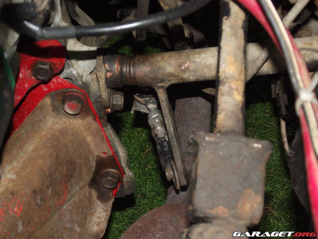

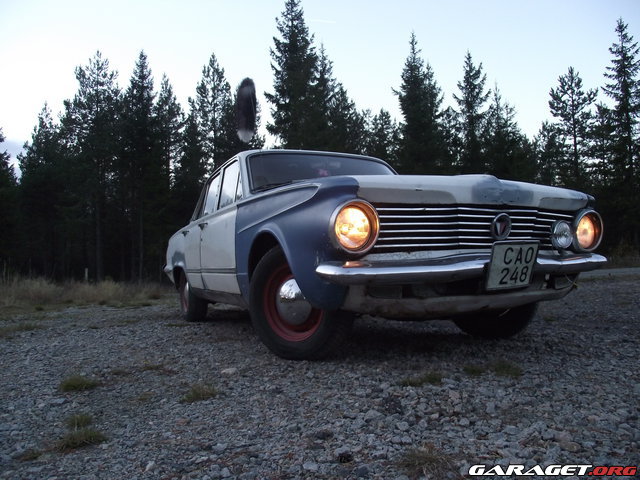

Hallåja! det var visst ett tag som det uppdaterades här!
Fick tag i en kopplingsarm ifrån en bekant och fick tillverka ett nytt stag
https://www1.garaget.org/gallery/images/172/171276/171276-49317e9b09e9b83dc4e8622eede3cb9b.jpg
körde därefter upp den hit till sandhem och använder den nu som bruksbil.

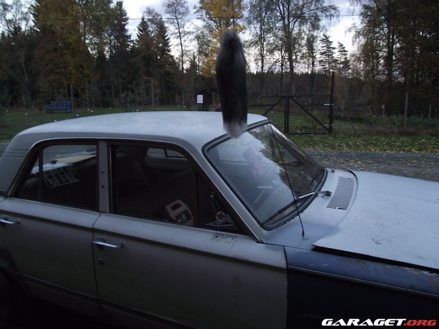

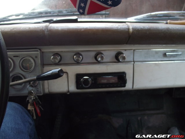

Har idag monterat stereon redigt då jag var trött på att ha den i handskfacket tongue
https://www1.garaget.org/gallery/images/172/171276/171276-44e44d247c4bf04cbc1dbe7b1f377f6e.jpg
fick även ett hål i torpedplåten igensvetsat, passade på att trycka dit en antenn med tongue
https://www1.garaget.org/gallery/images/172/171276/171276-e20aa2ae209a10082cb0bb296d55adc0.jpg
https://www1.garaget.org/gallery/images/172/171276/171276-4fa08fb06c7658808512b50053fd366a.jpg

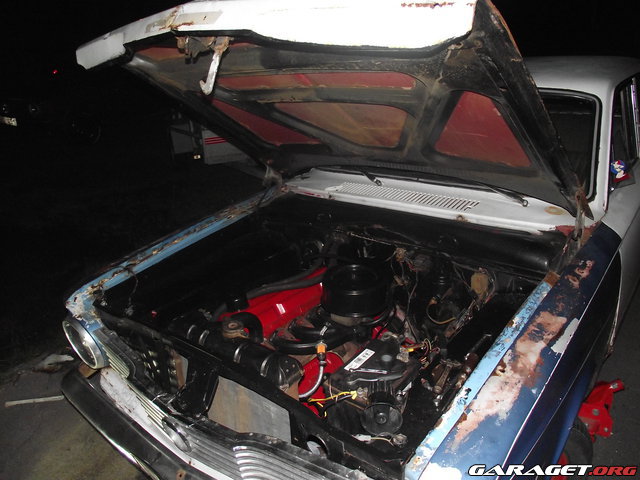

Tjena!
har börjat lite smått att rostlaga bilen tongue
https://www1.garaget.org/gallery/images/172/171276/171276-3922f15b9dbc45660be7e16629ffd775.jpg
Ska byta motorhuven också
