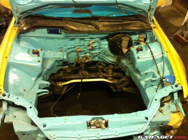

https://www1.garaget.org/gallery/images/185/184805/184805-2fe2a3a04215e86a64f76b861a7ed5c9.jpg
Motor ur, gömma bromsrör, bygga motor, lacka om, i med motor allt detta inom 3 veckors tid! Kommer bli super!
Fick paket igår från Akr (en sida i Holland med hondagrejer) och givetvis hade dom glömt att skicka med framlysena som jag hade beställt.. Alltid något sad

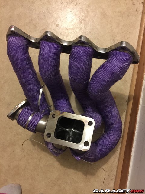

https://www1.garaget.org/gallery/images/185/184805/184805-34a2d4ce7a4908e4c31c4e3cde210730.jpg
Ett styck turbogrenrör klart. Byggt av sambon. Blev verkligen bra det här! Spara massor med pengar med smile

Twins skrev:
skulle lagt rostfria buntbant vid början utav flänsarna med för att motverka att det går upp när det blir varmt sen smile
Får göra det, tack för tipset smile

+1 på ovan! alltid buntband i början, nog för att det inte blir lika snyggt i början. Men det håller sig 10000 gånger bättre i längden smile

Köpte det idag big_smile

Gjorde först dem två yttersta sepparat, sedan tog jag och körde dem andra halvägs och dubbellindade dem då det inte gick helt enkelt, men slutresultatet blev bra smile!
Det är sammanlagt 9st Buntband Köptes på biltema, finns i två längder smile

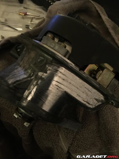

https://www1.garaget.org/gallery/images/185/184805/184805-710cc0e5efffbde5d328849f5da7dd72.jpg
Polerat lite såhär på kvällen, blev ju riktigt snyggt tyckte jag! Motorbygget är i full gång, dock passade inte stakarna (var tydligen till en non-vtec B18) så det tog lite stopp där. Men förhoppningvis löser det sig i veckan med andra stakar. Finns mycket annat att göra sålänge då motorn inte ska i igen förrän bilen är lackad, den ska lackas om 1 vecka smile

Jag körde på biltemas smalare variant så var själv tvungen att linda sådär (50/50 överlappning), visste inte heller att dem hade en bredare för hade nog valt det annars smile, Är inget fel på dit heller, ser sjukt bra ut !

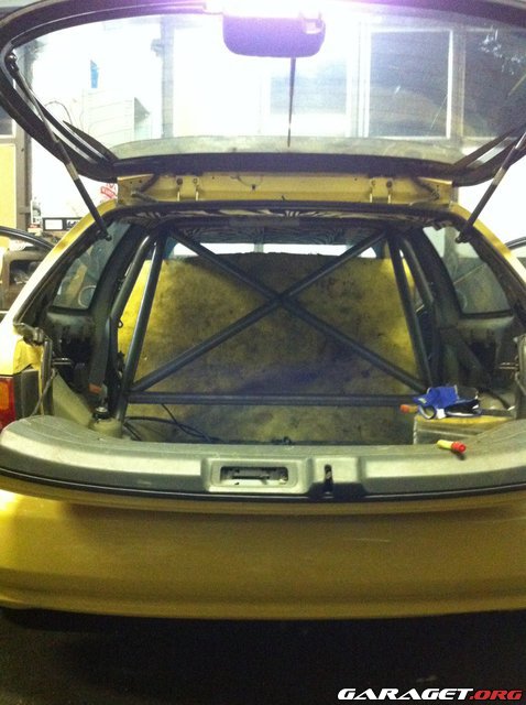

15 mars 2015
#197
https://www1.garaget.org/gallery/images/185/184805/184805-6a6b45c3e5575fc910b02f0a2768a992.jpg
Bur på gång! Eftersom det blev försenat med motorbygget fick det bli att bygga buren istället. Den ska vara klar till nästa helg då den ska lackas samtidigt som bilens utsida och insida. Kommer bli snyggt! Blir "bara" en halvbur. smile

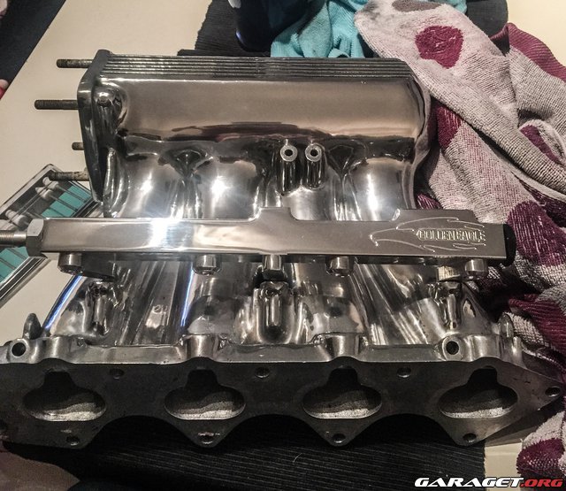

https://www1.garaget.org/gallery/images/185/184805/184805-6f0e3a902f6510dbe49b644d7d552c46.jpg
...polering på gång som vanligt! roll motorfäste, fördelare, spjällhus osv.. Där är och göra hela tiden för det ska bli fint! tongue
