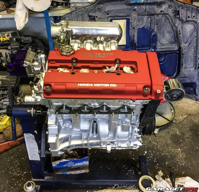

https://www1.garaget.org/gallery/images/185/184805/184805-88e796d862932c3a6955ab645c10aa41.jpg
Bottendel klar! B18LS stakar, B20 vev, CP kolvar och pluggade oilsquirts! Nu ARP toppbultar kvar till toppen sen ska motorn köras in. Så spännande big_smile big_smile

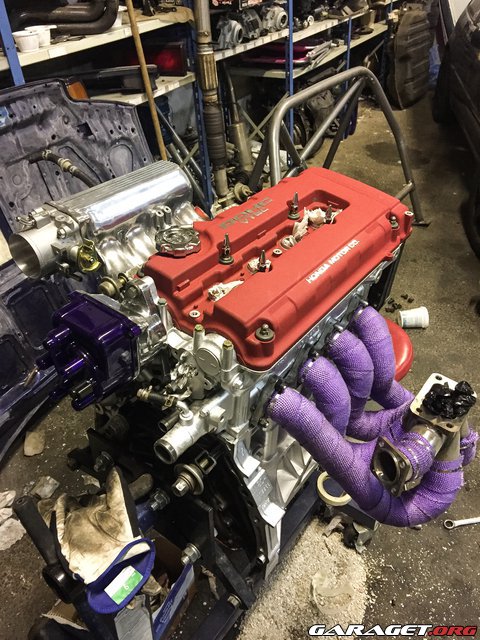

https://www1.garaget.org/gallery/images/185/184805/184805-49009d81950aedc6ccd7c8fb59ca3241.jpg
Blir fin fint det här! Inte rätt ventilkåpa dock, den andra ska lackas. Kommer bli en del bling i motorrummet i år! wink

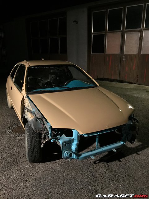

https://www1.garaget.org/gallery/images/185/184805/184805-f2b5de44d7205755e5c095226c35efbd.jpg
Bilen blev nylackad med igår.. Blev bra! Behöver dock våtslipas lite.

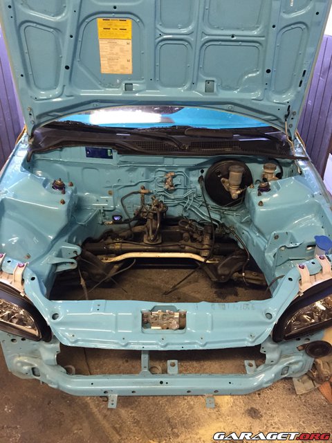

https://www1.garaget.org/gallery/images/185/184805/184805-7b918adaf1791bd9e0b892a35caf6e8b.jpg
https://www1.garaget.org/gallery/images/185/184805/184805-3a8867b1431f9137715e0e855e7b5fc4.jpg
Rengjort motorrummet smile
https://www1.garaget.org/gallery/images/185/184805/184805-bb85f169870b496f6f0cb01644987912.jpg
Bjuder på en till!

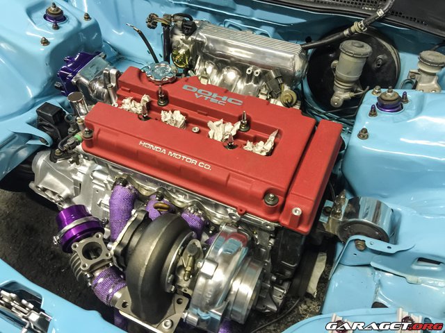

https://www1.garaget.org/gallery/images/185/184805/184805-26fdc689c8f5f5a67d15fe32e1343cb0.jpg
Nu är vi på gång! Uppstart inom kort wink
