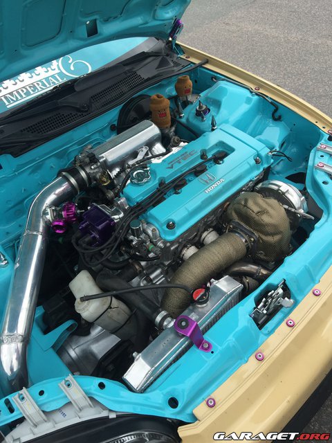

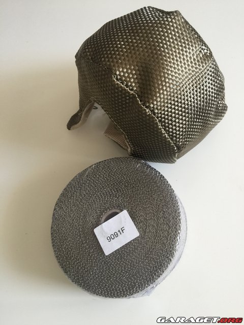

Nu ska man förhoppningsvis få ner tempen i motorrummet lite, turbomössa och avgasbandage i titanuim. Bandaget ska sitta på downpipen smile
Fixare
284 Inlägg
8 maj 2015
#262
Vart köpte du bandaget?
Ddesign big_smile

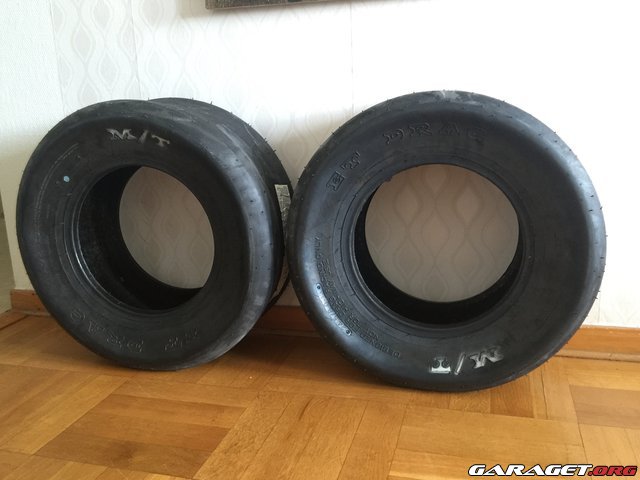

Idag kom dom, MT dragslicks 24,5x8-13 smile nu väntar jag bara på plåtfälgarna ska bli klara hos han som breddar dom!

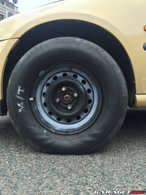

En snäll däckfirma som hade öppet igår eftermiddag hjälpte oss att kränga MT däcken med både slang och lim så det ska hålla. Blev hur bra som helst, sen körde vi ut och testade däcken lite och det gick kanon. Bättre fäste och inte alls lika stum! Bilen ska ner någon cm till fram, därför den ser så hög ut tongue

Tyvärr tog inte mössan bort så mycket värme som jag hade velat, tempen kan fortfarande stiga så får fixa och klura med det lite till.

Kanske behöver få in mer kalluft i fronten+ höjja huven i bakkant så den varma luften kan flöda ut lättare, har dessa "mods" på min bil o har inte haft några temp problem än smile
MSCR
504 Inlägg
18 maj 2015
#273
Skicka Turbo'n och grenröret till keramisk ytbehandling. Inte billigt men hjälper betydligt.
Sådan behandling sänker yttertempen på de behandlade delarna samt stänger in värmen vilket resulterar i en ökad avgashastighet = högre effekt.
Kolla med Bodycote, har för mig de gör dessa jobb!
Halvglad semi-amatör.
600 Inlägg
18 maj 2015
#274
Keramisk coating ftw! Kör det på grenrör + en sjulagers filt, mängden strålningsvärme är minimal.

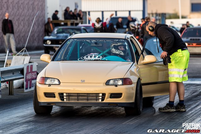

Lite strippenkörning idag då. Hann köra en repa på 8,6 sen nästa missa jag en växel. Tredje repan skulle sambon få köra och då dog helt plötsligt bilen innan han ens hann lägga i 2:an. Visade sig att det var en ventilbricka som knäcktes hmm men ja, bara på det igen nu och rädda toppen och hoppas på att kolv och foder har klarat sig sad

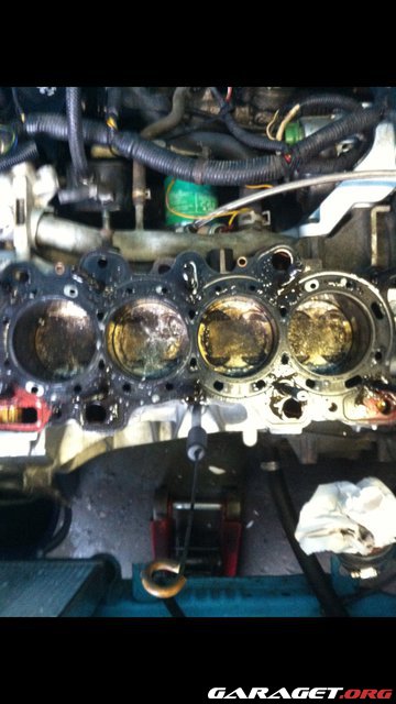

Jaha då lever bilen igen. Bild på hur motorn såg ut för några veckor sen, kolvar, topp och bottendel var skrot. Tur man hade en extra motor på lager. Blev nya kolvar (stakarna klara sig), retainers, ventiler, knaster, ventilfjädrar från Powerdivsion och Brian Crower. Även en ny kevlar kamrem. Toppen är portad med. Så nu ska det minsann hålla!
Men fortfarande mycket att lära sig och laborera med, bilen gick på strippen i helgen och bästa tid blev 8.0 men dock så var launchen för lågt ställd så blev absolut inga bra starter. Satsar på bättre tid nästa gång. I helgen ska bilen mappas med hondata, är original styrsystem nu.
