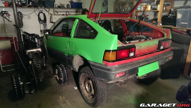

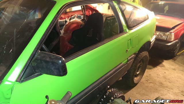

ungefär så här står bilen idagens läge! hoppas det verkar lite intressant iaf! big_smile
https://www1.garaget.org/gallery/images/181/180684/180684-bcfa87e97e01acf6945c1eb20da1d4d4.jpg

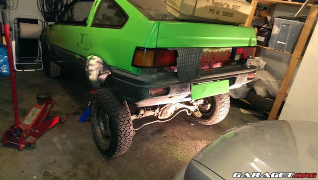

halvhög i baken sisådär big_smile
https://www1.garaget.org/gallery/images/181/180684/180684-31ac76cee7224241224c3dfb0397364e.jpg
jeepdunk till tank, sportstolarna och en glimt av kylarna smile

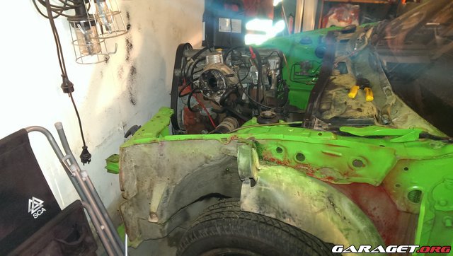

lite för stor motor för en aningen förliten bil roll
https://www1.garaget.org/gallery/images/181/180684/180684-46d6ac39afbaa8888e60d4dc3b2e7a48.jpg
https://www1.garaget.org/gallery/images/181/180684/180684-f66ce73f9e22f5b0a8146dd608373494.jpg

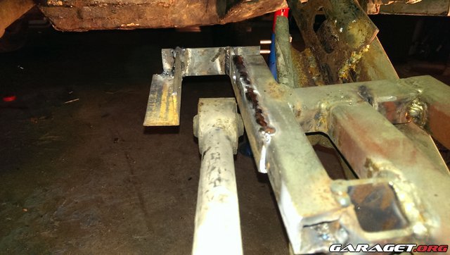

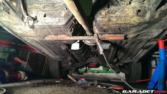

https://www1.garaget.org/gallery/images/181/180684/180684-e766d974ba67a014be35f7aa2b99f96e.jpg
förstärka lite mer till dessa stag som bakaxeln sitter i, blev lite för trångt så fick försöka böja tills att staget gick upp utan några svårigheter.

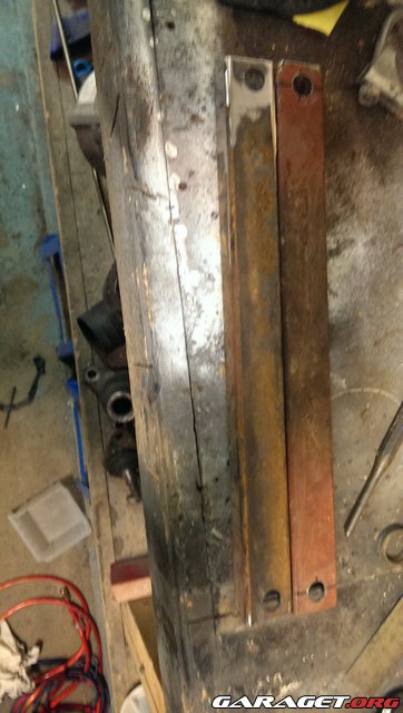

https://www1.garaget.org/gallery/images/181/180684/180684-1ca8d7f2504a0d679f6548fee57b892c.jpg
sen borra hål med kortborran big_smile

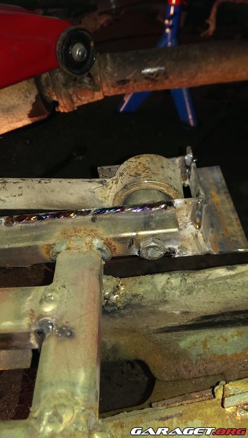

https://www1.garaget.org/gallery/images/181/180684/180684-3c3806bb6c55699fe9a7fc9705d8b54f.jpg
och då var den biten klar. så nu ska nog bakaxeln vara helt klar faktiskt. om ni vill ha mer bilder på alla fästen så äre bara att hojta till! smile

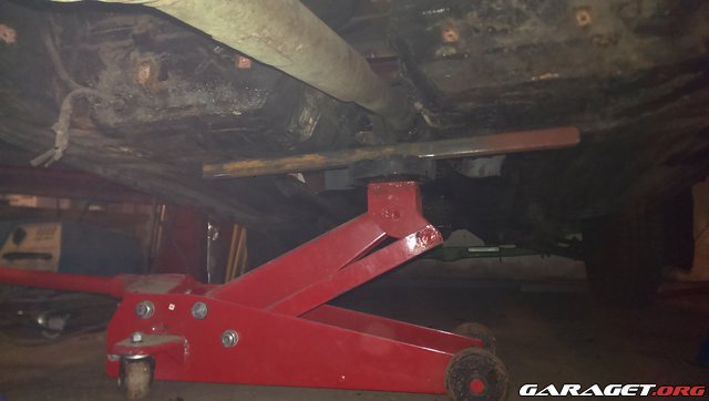

https://www1.garaget.org/gallery/images/181/180684/180684-90a592f8f9f34ff17fe94bf293c75224.jpg
sen gick jag över till att få stolarna på plats. så började med att kacka bort lite matta då jag inte visste om jag skulle behöva svetsa eller om det gick med att bulta.

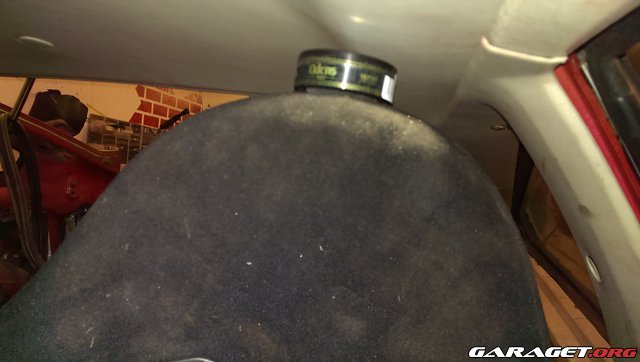

https://www1.garaget.org/gallery/images/181/180684/180684-11217358979ec00c22c9b720f063163e.jpg
svaret kom ganska fort, det blev lite väl högt med original skenorna haha smile

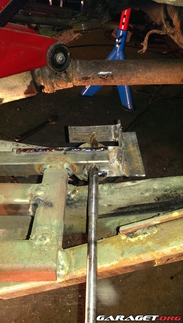

https://www1.garaget.org/gallery/images/181/180684/180684-e36b251c32051fb8fa5b922358b96afd.jpg
blev inte mycket över där du!

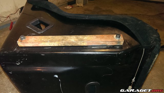

här har jag börjat svetsa stagen ner till golvet, förpackningen fick agera stöd på andra sidan under tiden smile
https://www1.garaget.org/gallery/images/181/180684/180684-44b17308b16dce59dcabff086defcf47.jpg
två fästen halvklara
https://www1.garaget.org/gallery/images/181/180684/180684-863bbccd21cfd94c72b1d367ad73e0d2.jpg

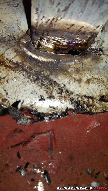

sen ville inte golvet samarbeta med pinnsvetsen! sad
https://www1.garaget.org/gallery/images/181/180684/180684-dc2bbc307a17dfd67933adf3d6767f38.jpg

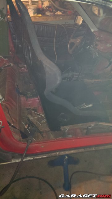

och passagerar stolen hamnade på plats, ursäkta suddig bild men var så rökfyllt
