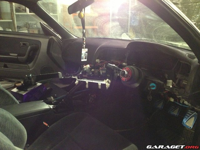

Just nu står det stil, väntar tills jag kan transportera motor till garaget där jag kan börja riva isär den
https://www1.garaget.org/gallery/images/135/134248/134248-3ee4e64a0c4d824d2e6f555d1a90306b.jpg

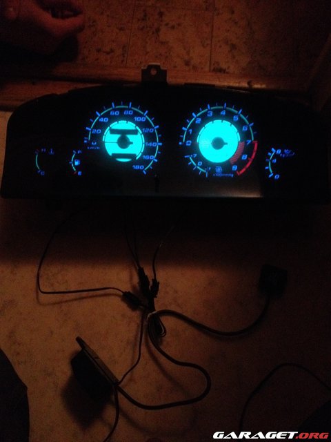

Monterade nya plasma mätartavlor
https://www1.garaget.org/gallery/images/135/134248/134248-dd3a4815be79ca70193563d3c6486fc1.jpg

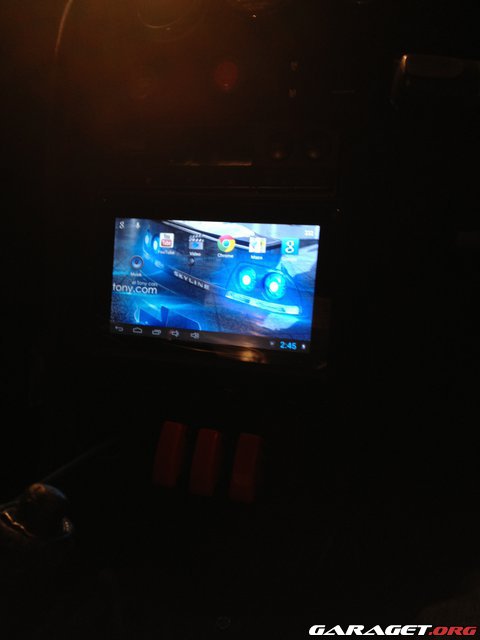

Just nu håller jag på att få igång surfplatta som ska även fungera som stereo
https://www1.garaget.org/gallery/images/135/134248/134248-52d1af9f0dedbec2fed02fdd52c560e2.jpg
Så där ska det se ut
https://www1.garaget.org/gallery/images/135/134248/134248-04b7ad24203f76ceea624b8ed6794c1b.jpg
