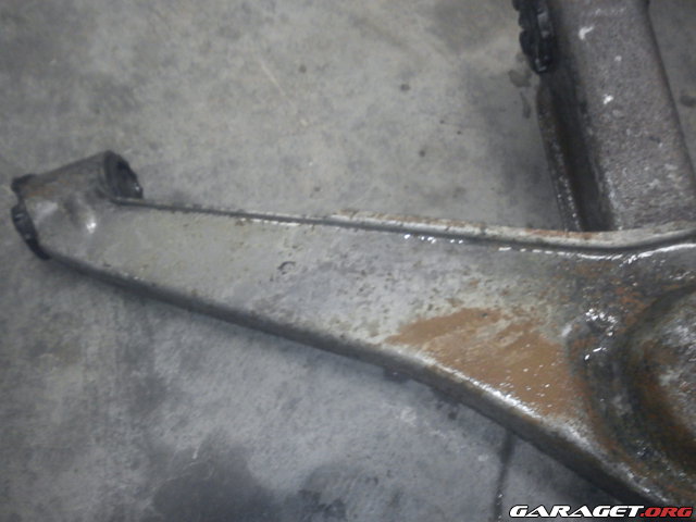

Smidd i rostigt stål
933 Inlägg
4 april 2014
Nyfiken som man är så tog jag ut till garaget efter jobbet, för att se hur det går med rostlösar projektet. Och det blev minsann ett överraskande resultat minsann…
Citronlösningen har blivit rätt mörk och grumlig sedan söndagen jämnfört med bilderna ovan i tråden samt hur delarna såg ut innan de fick sitt bad…
https://www1.garaget.org/gallery/images/153/152558/152558-96cac75f620aa58d4681413b85c31db5.jpg
Lyfte upp och insåg direkt något hade skett och ett par bilder på innan och efter man snabbt tagit lite med en stålborste. Ganska kul och överraskande resultat…
Urlyfta ur badet…
https://www1.garaget.org/gallery/images/153/152558/152558-675a372374247c0c3887852336a47458.jpg
https://www1.garaget.org/gallery/images/153/152558/152558-129a260be75ef50074be0c1bb07a9aeb.jpg
… och lite snabbt med stålborste så blev det plåtrent smile
https://www1.garaget.org/gallery/images/153/152558/152558-ca6091a4d44de182dde982fd01ed846d.jpg
https://www1.garaget.org/gallery/images/153/152558/152558-4ac5ed64be11931fbb1ff16a37d5e0a0.jpg
