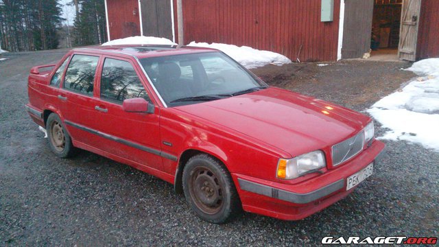

Såhär såg den ut på besiktningen
http://forumbilder.se/DBTRO/644098-684864594857331-740531363-n.jpg

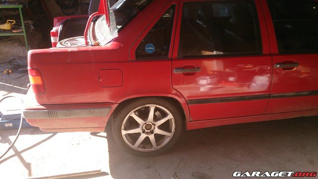

Såhär såg den ut när den såldes. Fälgarna från reservdelsbilen på!

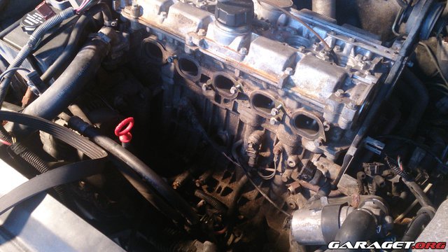

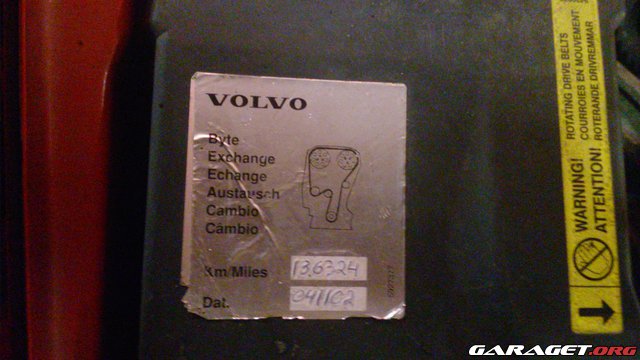

Sista gången kamremmen var bytt kan läsas här
https://www1.garaget.org/gallery/images/186/185119/185119-1c0a2f87d26dcc5f179d6d34c891492b.jpg
Det är alltså nästan 100 000miles sedan, då den nu gått strax över 212 000. Samma rem har suttit där nästan två stycken kamremsintervaller... Inte bra! Men det skall gå att ordna.
Samtidigt som jag byter kamrem tänker jag rengöra vevhusventen då jag tror att det inte är gjort på ett bra tag...
Började med att plocka bort luftburken och alla slangar som går till den! Sedan ur med fläkten, då får jag mycket mer rum till att skruva! Blir väldigt lätt att ta bort fästet för oljestickan och fästet till insuget som sitter under.
Här står den på ladugårdsgolvet wink
https://www1.garaget.org/gallery/images/186/185119/185119-f96175b6e39385517d95daa40cd5c025.jpg
Var lite dålig på att ta bilder på alla moment, men det ska jag tänka på i framtiden! Här har jag dränerat det mesta av kylarvattnet, tagit loss fuelrailen med alla spridare, lagt expansionskärlet åt sidan samt plockat bort insuget. Har det äldre insuget av variabel modell.
https://www1.garaget.org/gallery/images/186/185119/185119-e060c7a3e380217d9268c490fdad4e74.jpg
Såhär ser ett sådant ut!
https://www1.garaget.org/gallery/images/186/185119/185119-c7645ea553e6e1fdcb855b4633535548.jpg
https://www1.garaget.org/gallery/images/186/185119/185119-6729f2a80c7e6af236a290ab92637d94.jpg
https://www1.garaget.org/gallery/images/186/185119/185119-100417ee820be1f937d38747cbdd9af4.jpg
Fy fan så här ser ut!
http://forumbilder.se/DC77Q/dsc-0311.JPG
Lika jävligt inne i blocket... Fick gräva som en tog för att få ur all skit. Det var dessutom stenhårt, undrar hur länge det varit sådär. Den övre var det dock inte så mycket i.
https://www1.garaget.org/gallery/images/186/185119/185119-d54ff5611187003c5fe6201e7be3f221.jpg
La grävde ur det värsta ur oljefällan och la den i ett bad med avfettning, sen tog jag tryckluft och blåste den "ren". Hoppas det räckte bara ! Köpte nya slangar på volvo för 381kr smile
Startmotorn ute, så jag kan använda vevaxeltolk smile
https://www1.garaget.org/gallery/images/186/185119/185119-e10ac9f58e3ac9d1aa882191c67b6cd2.jpg

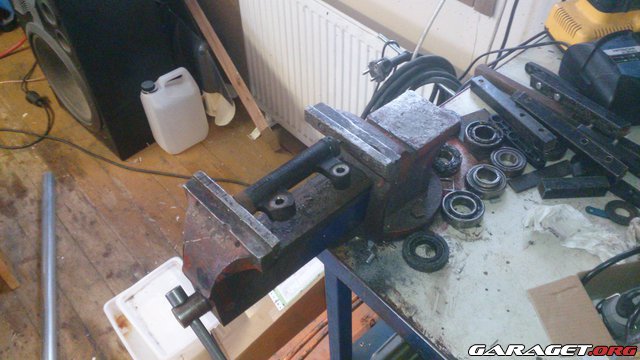

Tog ut den hydrauliska spännaren, satte den i ett skruvstäd och började tvinga in den.
https://www1.garaget.org/gallery/images/186/185119/185119-e6d9fa7e25d58e30f1cd70161bd30b27.jpg
Jag bytte spännrullen och rullen som sitter bakom spännaren till drivremmen. Jag hade även tolkar till kamaxlarna!
Remmen var jävligt dryg att få på... När jag försökte spänna den över kamdreven var det alltid tand mot tand.. Hmm, höll säkert på i två timmar innan jag kom på att man kan lossa på kamdreven och snurra dem! Sagt och gjort, efter jag gjorde det åkte remmen på efter första försöket! Hade fortfarande tolkarna inne så kamaxlarna kunde inte snurra. Inte heller veven kunde snurra eftersom tolken låste den moturs!
Drog remmen så slacket fanns vid vattenpumpen och spännaren. Sen släppte jag på den hydrauliska spännaren och vipps, allt slack borta smile Sen drog jag åt kamdreven och tog bort tolkarna. Drog runt motorn två varv och provade tolkarna igen, de passade finnemang!
Här är en bild på tolkarna till kamaxlarna
https://www1.garaget.org/gallery/images/186/185119/185119-b56bbe4ec784b1d4b1c70eb76f7266db.jpg
Så nu står bilen och väntar såhär.

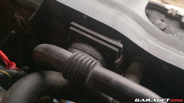

Såhär såg den hårda slangen från oljefällan ut när den var ny
https://www1.garaget.org/gallery/images/186/185119/185119-6236511b65671a699f5acee5bf2e181c.jpg
Nu ser den ut såhär...
https://www1.garaget.org/gallery/images/186/185119/185119-155e0de2fbd8a40a214eff4b0ba05dbe.jpg
Kollade på en annan 850 jag har, då var slangen dragen under insuget. Men när jag drog den under nu så tryckte det variabla insuget mot slangen och det blev som det blev. Kom heller inte ihåg hur den hade gått när jag tog bort insuget från första början. Kom på det först när slangen blev dragen rätt! tongue

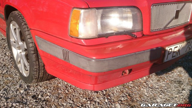

Sen läste jag för ett tag sedan att man kunde använda olivolja för att svarta ner lite lister!
Såhär såg det ut innan
https://www1.garaget.org/gallery/images/186/185119/185119-0a434e96a642e95f097f72ec1cf9ec7c.jpg
https://www1.garaget.org/gallery/images/186/185119/185119-f5ef51fce8849405ce454d5547536699.jpg
Sen blev det såhär!
https://www1.garaget.org/gallery/images/186/185119/185119-c19fa6000b5cc9a8dbf2c5e09467ce67.jpg
https://www1.garaget.org/gallery/images/186/185119/185119-7ce6073ecdfdea39f0bfcbe4d3e5a7a7.jpg
På sista bilden kan ni se hur flammig bilen är i ljus... hmm Blir till att dra på polish och vax när det blir lite varmare ute smile
