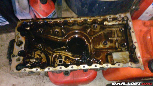

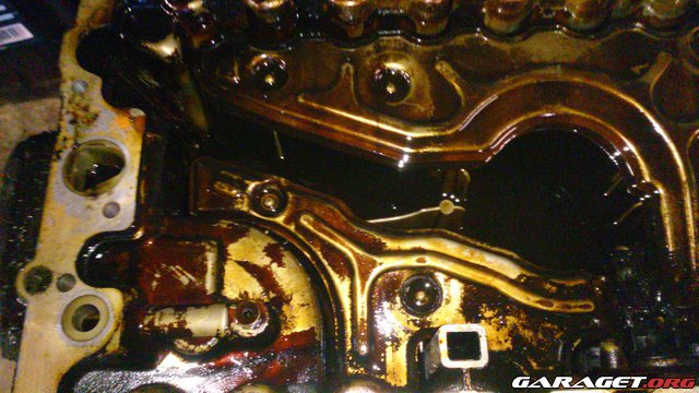

Oljetråget var inte så fint!
https://www1.garaget.org/gallery/images/186/185119/185119-093df95bc31457dd9039645248433532.jpg
https://www1.garaget.org/gallery/images/186/185119/185119-79c8bce0b29ea7cd353d271b45b47450.jpg
Oljenivågivaren gick ju såklart av när jag tog bort oljetråget... Fastnade i oljesilen, tror ändå jag skippar den. Hört att den försvann på nyare modeller när den inte fungerade så bra.
https://www1.garaget.org/gallery/images/186/185119/185119-89db5df7fd53abddf170e96142e08971.jpg
Jag har iaf haft oljetråget i avfettning i över en vecka, det mesta av allt skit är borta. Det är bara lite beläggningar kvar! Tog även stålul och putsade upp skvalp-plåtarna samt oljesilen, så nu ser det iaf bra ut big_smile
Vilket medel biter på Volvo-limmet? Ingenting jag använde tog bort det, fick lov att använda en spackelspade för att få bort det...

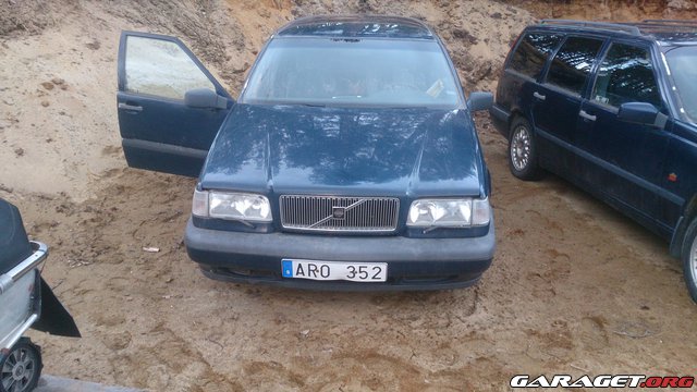

Här är en donatorbil:
https://www1.garaget.org/gallery/images/186/185119/185119-4cfd50993092c8e094e4a3553ce4be84.jpg
Den har den nyare fronten med låga framlyktor. Det enda som skiljde vad jag kunde se var plastlisterna som sitter under strålkastarna, skärmarna var likadana, så det var ju skönt! big_smile Tog loss alla lysen och blinkers, så ska se om man kan få in det på Amerikanarn! Reflektorerna i de högre lyktorna är riktigt kassa, så skulle ju vara skönt om man kunde få till dessa.

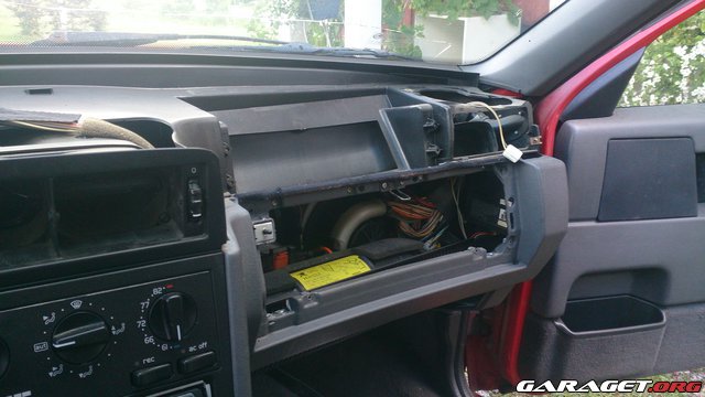

Var lite dålig på att ta bilder ihelgen, men jag började fixa handsfacket. Här har jag skruvat loss allt ifrån donatorbilen:
https://www1.garaget.org/gallery/images/186/185119/185119-0aef77cec6dbab9c4062e4d8aeaac031.jpg
Det är det här jag vill åt!
https://www1.garaget.org/gallery/images/186/185119/185119-c9a8370eab998fdfe0314effb5ad37f0.jpg
Men det fungerar inte helt bra, grejen som far in i låset verkar sitta för högt, så hela panelen den är fäst på sjunker när man trycker igen den big_smile Men det ska nog gå att fixa ändå! smile

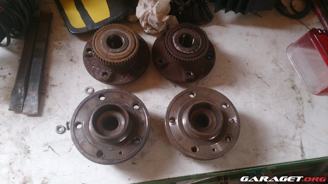

Det här projektet har jag lurat på ett tag nu. Men jag har inte satt mig in i vad som krävs egentligen. Men jag kollade upp det härom dagarna och konstaterade att det inte var så jävligt som jag fått för mig!
Jag ska också byta ABS-ring/krans på vänster sida fram. Den var helt upprostad, noll tänder och i tre delar. Vilket gav mig felkod 2-1-1, ingen signal vid rörelsestart!
Hoppas det bara är det som spökar, så förhoppningsvis lyser inte min abslampa länge till smile

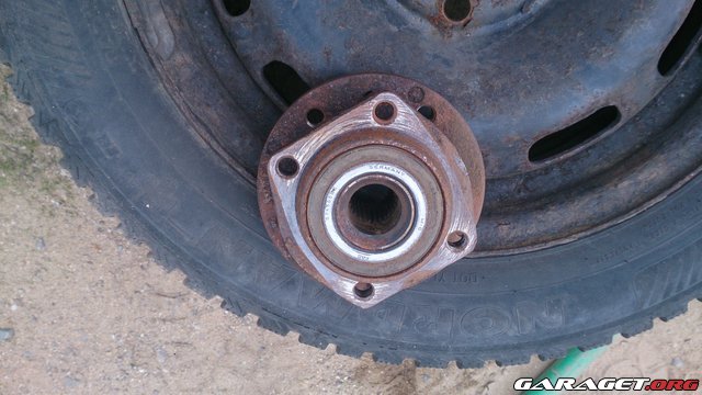

Här är allt som skall användas!
https://www1.garaget.org/gallery/images/186/185119/185119-c7efc46aed842761c7a17f385659c86c.jpg
Undrar nu i efterhand varför jag tog ut alla hjullager. Kunde ju ha tagit allt och bara flyttat över! tongue Fick inte loss bromskivan på en, så jag fick ta hela "huset" från donatorbilen.
https://www1.garaget.org/gallery/images/186/185119/185119-f9c501828f9846db8de351ec323b86bf.jpg

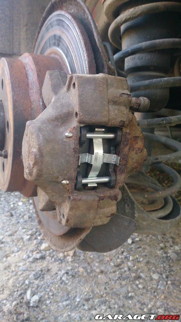

Usch! Bromsskivorna är inne på sista upphällningen big_smile Men de kommer att bytas ut.
https://www1.garaget.org/gallery/images/186/185119/185119-7d95ad126b8248c2b839bc0820bfefce.jpg
Här är de bytt höger bak. Måste fixa nya monteringsdetaljer till handbromsen, samt nya belägg på båda sidorna.
https://www1.garaget.org/gallery/images/186/185119/185119-0dc1a636b47fcb16b67c2d5d6bf4e212.jpg

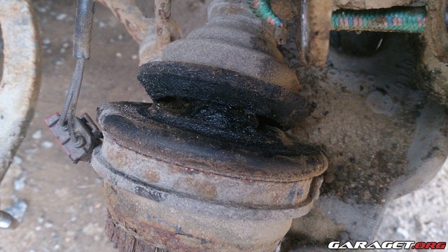

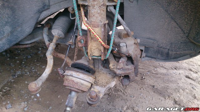

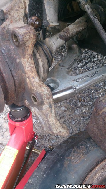

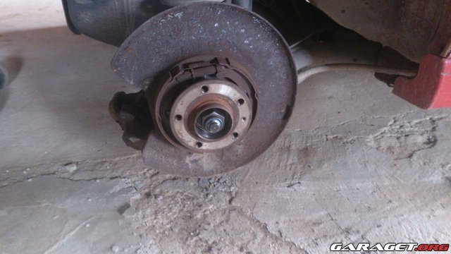

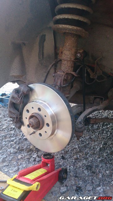

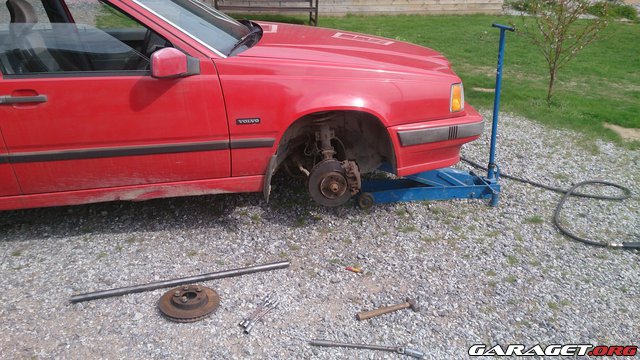

Idag fixade jag sista bytet från 4-bult till 5-bult. Jävlar vad allt satt hårt... Men det gick till slut wink
Har just tagit bort hjulet och börjat plocka bort.
https://www1.garaget.org/gallery/images/186/185119/185119-f1636094ba992defb797794dd3fa0908.jpg
Efter mycket våld fick jag ut styrleden och spindelleden...
https://www1.garaget.org/gallery/images/186/185119/185119-7efa223a72ba20c7fa933f6ab4dad74f.jpg
Livsfarlig bromsskiva! Den är sprucken 2/3. Roligt om man skulle behöva pallnita och ena sidan slits loss från skivan !

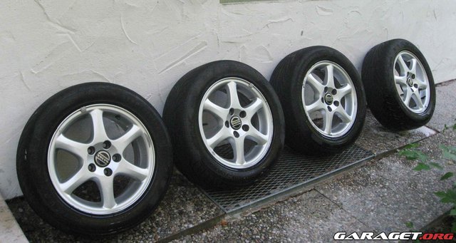

Fick även byta mina 17" till en sats utav dessa
https://www1.garaget.org/gallery/images/186/185119/185119-e2be362355c81289dbaa77b4601916f1.jpg

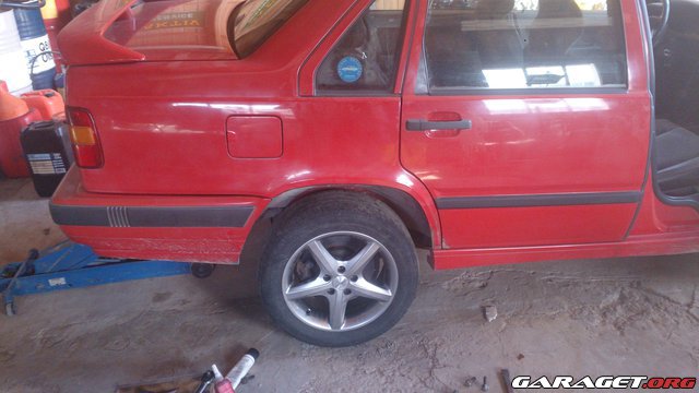

Såhär blev det med nya fälgarna, lite för litet... Skulle haft minst 16" iaf. Får se i framtiden om jag hittar några roligare smile Men just nu funkar det med dessa! Även monterat bättre begagnad baklucka, utan vinge blev det. Så det finns en vinge över wink
https://www1.garaget.org/gallery/images/186/185119/185119-febb52b087565046d78c4ddff43ff611.jpg

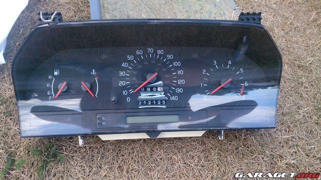

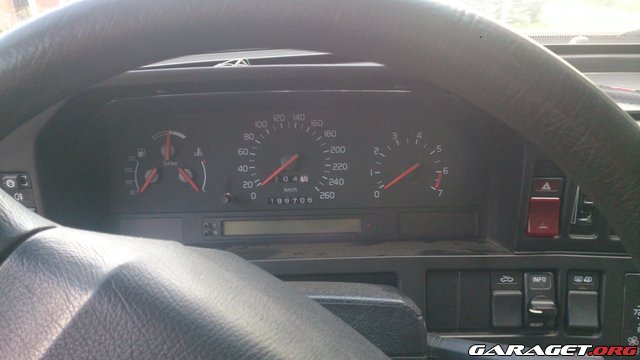

Jag har haft problem med att hastighetsmätaren stannar / hackar sig upp till 80km/h. Sen vill den inte mer...
Hade gärna velat behålla den kombinerade mph/kmh tavlan, men men!
https://www1.garaget.org/gallery/images/186/185119/185119-7d28f28a22773c3f2df54efd5a2ba9d8.jpg

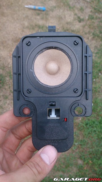

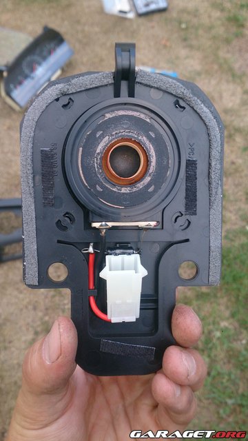

Hittade dessa undangömda bakom gallret i instrumentbrädan! Fint med diskanter big_smile
https://www1.garaget.org/gallery/images/186/185119/185119-625f04e68a4002aa5b4cd47442f554f5.jpg
Ända tills jag snodde på dem...
https://www1.garaget.org/gallery/images/186/185119/185119-69d133cf22bf4f936f92bc80f537f255.jpg
Var i lycksele i veckan, det blev såklart en tripp till lycksele bildemontering ! Där hittades två stycken högtalare till instrumentbrädan (hela), ett instrumenthus med färddator och infoknapp (års-95). Var lite orolig att en 95as inte skulle passa i min 93a, men det gick hur bra som helst! Blev med Turbo också wink Färddatorn fick jag för hiskeliga 200 svenska riksdaler! Vilket kap ;D
https://www1.garaget.org/gallery/images/186/185119/185119-87bf26aaec91cc1c7e02644fc07238c3.jpg
Faktiskt ganska skönt att slippa MILES, jobbigt att räkna om hela tiden. Jobbigt med färddator att man ser hur mycket den drar bara wink Men den verkar ligga på mellan 0,75-0,90 körning på E4an (70-110 blandat). Får se hur bra den stämmer vid nästa tankning. Fick även se att farthållaren fungerade finfint smile

https://www1.garaget.org/gallery/images/186/185119/185119-e7ae3f3dcad6e69779590f86f007c225.jpg
Bilen läker för övrigt olja mellan motor och växellåda. Ganska mycket också, får se hur jag gör med detta. Har fått en offert på 5000kr för ett byte. Men vet inte om jag ska hosta upp de pengarna. Eller om jag gör det själv, vem vet! Hade varit roligare om man haft ett bättre utgångsprojekt att jobba med. Eller en lite roligare bil (läs T5 / R) big_smile
