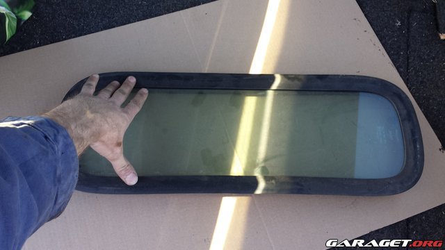

Kom på att jag sett en sidoruta till en Volvo FL6a liggande på jobbet, den kanske passar i bakväggen?
https://www1.garaget.org/gallery/images/45/44948/44948-259184daee2c09c2043db4c50d335f95.jpg
95 Inlägg
25 mars 2014
Här måste man ju haka på! Grillen får inte vara högre än torpeden om du frågar mej, det är viktigare än formen. Bakruta álá brevlådeinkast verkar perfekt!
Det där med grillens höjd har jag full koll på smile
Kan bli lite trist med kantig ruta men vi får se, praktiskt att hänga dit & prova iaf. smile

Volvo FL6a kommer passa perfekt där bak tror jag! Jag skulle kört på den!

Lätt uppallad på ett par dunkar ser det inte alls dumt ut, dock är gummilisten gjord för försänkt hål i väggen, få se om jag får tag på en hyttbit från en FL6a & svetsar in eller om jag köper nån ny gummilist för montering direkt i plan med plåtväggen. , hoppas inte det sitter nån föstärkning i väggen nu bara wink https://www1.garaget.org/gallery/images/45/44948/44948-064ca5873029c80d10a96c725cabea62.jpg
1 026 Inlägg
25 mars 2014
Vilken flyt att du hitta en ruta som passa så bra
Ser kanonbra ut

Jo det känns som jag inte behöver leta vidare, men är ändå lite inne på ovalruta så jag ska göra en mall & prova med innan jag bestämmer mig.
tror även jag låter det som krävs för besiktning gå före motering av ruta.
