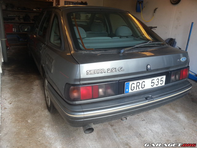

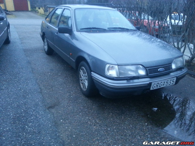

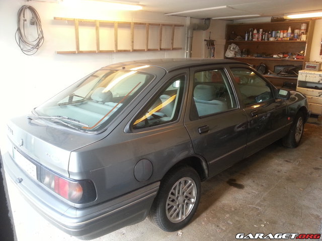

Bild på bilden
https://www1.garaget.org/gallery/images/161/160374/160374-f068453512749ccf663943699cf7170c.jpg
https://www1.garaget.org/gallery/images/161/160374/160374-9c01be9f486b4f2848d8358eb7070ce4.jpg
https://www1.garaget.org/gallery/images/161/160374/160374-cda72e93f47fa09f25f092c7138c4f0a.jpg

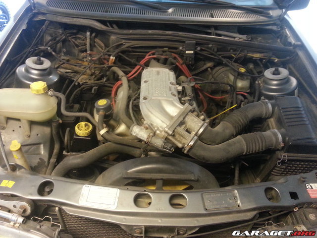

Motorutrymmet
https://www1.garaget.org/gallery/images/161/160374/160374-e5197718a9dce51a245d6949a636c0f9.jpg

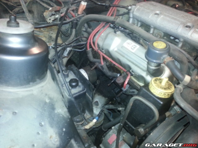

Började med att tömma kylaren från vatten samt att ta bort expantionskärlet som blev lite ivägen när turbon ska dit smile
https://www1.garaget.org/gallery/images/161/160374/160374-a56acf29b9e4b24daa959eeada4da5af.jpg

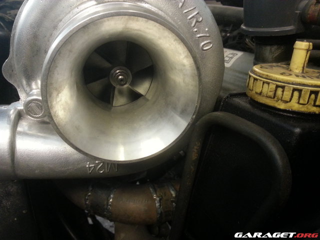

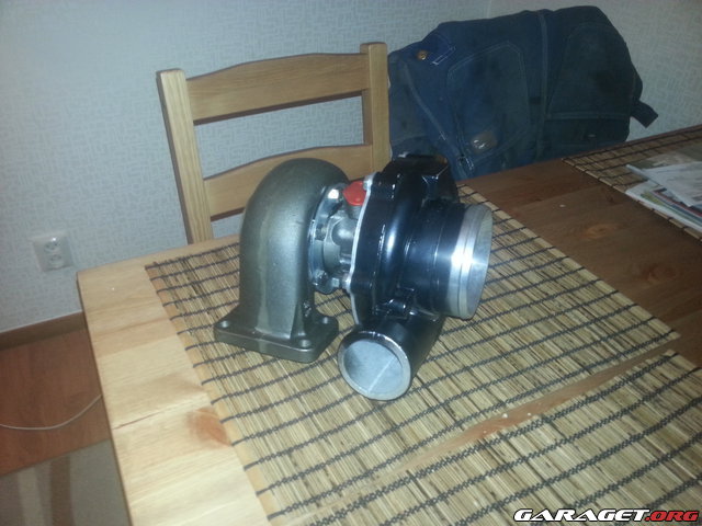

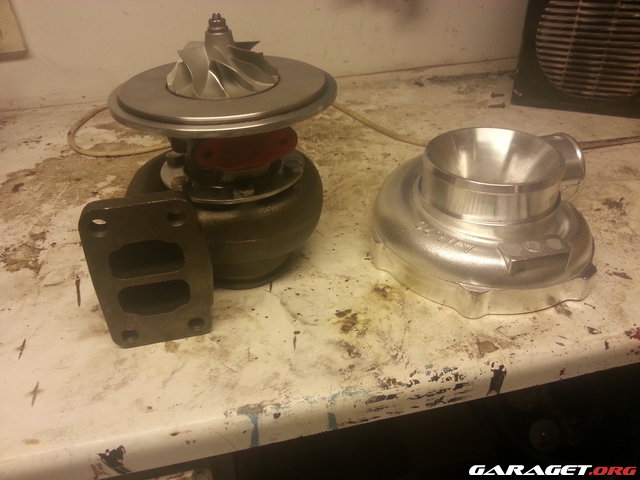

Var iväg efter jobbet och köpte mig en T70 Turbo tongue
https://www1.garaget.org/gallery/images/161/160374/160374-fa29cca76c95e27330380d552f2215b9.jpg

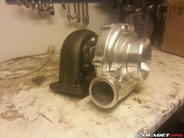

Gillade dock inte att den var svart sprayad så tog bort kompressorhuset och gnodde lite med en trasa med thinner så var problemet löst tongue
https://www1.garaget.org/gallery/images/161/160374/160374-43680a8c8621e5775b50e7d7d857a5c5.jpg
https://www1.garaget.org/gallery/images/161/160374/160374-dc0c98334f21d2b1f95522d39759f336.jpg

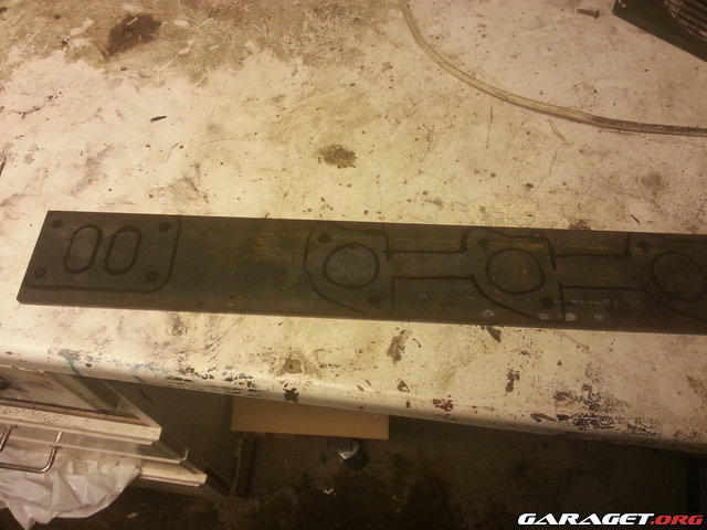

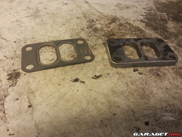

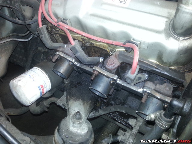

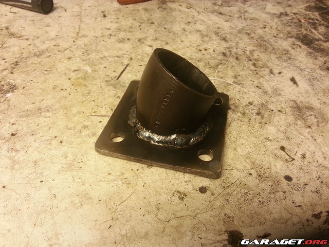

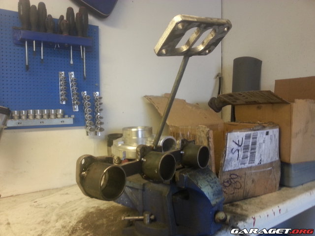

Fixade en bit 10mm svart plattjärn som jag hade tänkt att använda till grenrörsfläns samt till turboflänsen
https://www1.garaget.org/gallery/images/161/160374/160374-6a100464e0b13eb296f00d4fbed5e773.jpg
Kapade lite
https://www1.garaget.org/gallery/images/161/160374/160374-ac7986865b739567278bae0a6e02a1a0.jpg

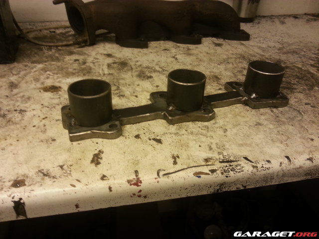

Borrade samt punktade dit några bitar kortrör, hela grenröret ska tigas senare så fick bara bli punktning nu smile
https://www1.garaget.org/gallery/images/161/160374/160374-1c1cc93e110d1d408f3dc2873feada00.jpg

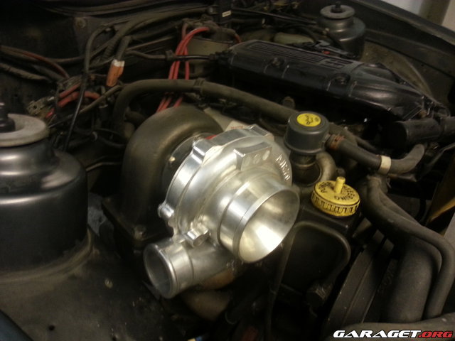

Även en bild när de sitter på! Obs motorn är väldigt skitig men ska tvättas noggrant och byta eventuella packningar smile
https://www1.garaget.org/gallery/images/161/160374/160374-76891d883081fb9956bea6a8005bda5e.jpg

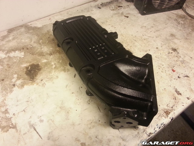

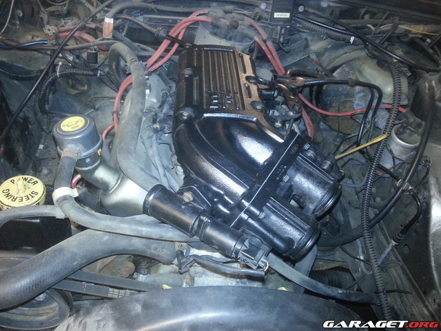

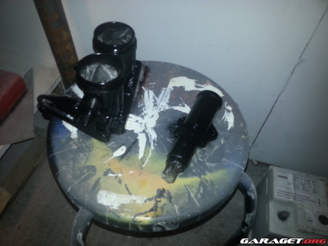

Tog även bort insuget och spjällhuset och lacka de svart, tyckte de var så tråkigt när de var ärgigt osv.
https://www1.garaget.org/gallery/images/161/160374/160374-8b9c2f4276bd9dbe6ef92bce8ad01e52.jpg
https://www1.garaget.org/gallery/images/161/160374/160374-9fc9b5975a3b71269003c4cf27b4dbcf.jpg

Har fått lite saker gjort idag, satt tillbaka insuget efter de fått lite färg på sig, dock väldigt skitigt i övrigt i motorn. sen vart de till att kapa ur en turbofläns smile så grenrörsbygget kan komma igång nu!
Bilder
https://www1.garaget.org/gallery/images/161/160374/160374-1cfe9f6ce0e39045d2ffd0257803084f.jpg
https://www1.garaget.org/gallery/images/161/160374/160374-3827af2f58103f4e0580936fd8e77860.jpg

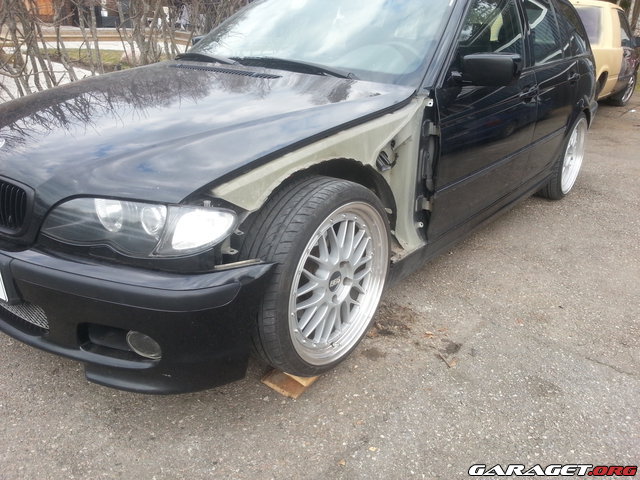

Vart tyvärr inget skruvande med Sierran idag, var tvungen att riva bort framskärmen på brukisen tongue skärmen ska in på lackering!

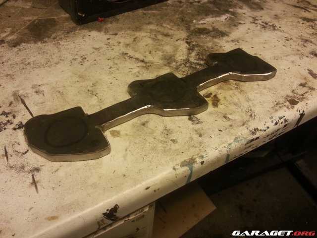

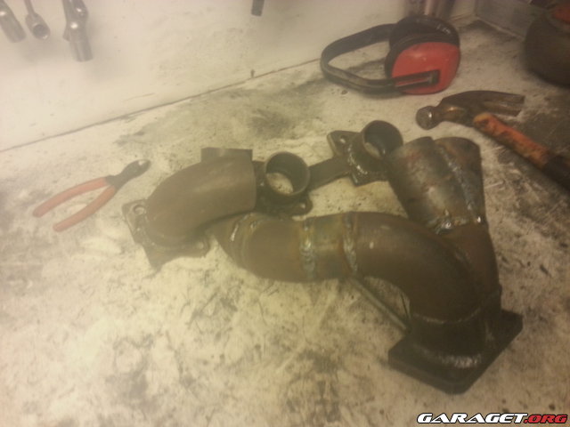

Idag har ja pysslat lite med Sierran iallafall smile börjat knåpa ihop grenröret! vart till att MIG svetsa allt iallafall, så kanske inte blir de snyggaste men heldre tätt än snyggt wink ska lindas med bandage senare iallafall smile
Bilder!
https://www1.garaget.org/gallery/images/161/160374/160374-f0b12ab7f1d8d4ed51ca63af2968e190.jpg
https://www1.garaget.org/gallery/images/161/160374/160374-c7364958c0d1aaef1dc65e1252e9e1e4.jpg
https://www1.garaget.org/gallery/images/161/160374/160374-a0754ff3941325dc9bafb4c851686924.jpg
Längre hann ja inte idag, ska fortsätta och göra klart lite imorgon, men måste ha v-bandsfläns och klämma till mellanröret som ska gå till andra sidan smile se de blir delningsbart.

Tjenare, blir en liten snabb uppdatering!

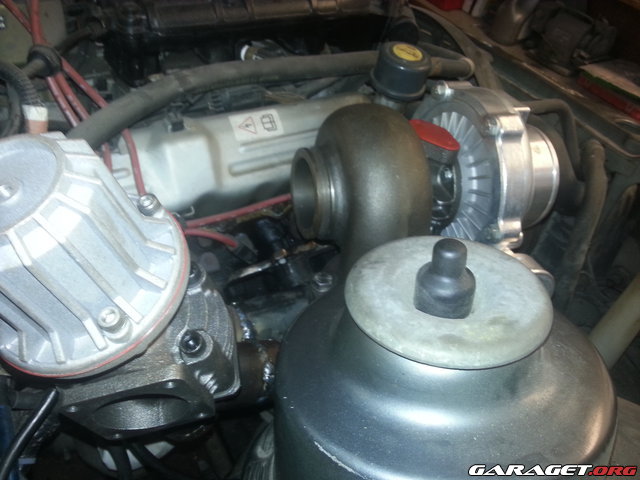

Fått klart grenröret nu så turbon sitter nu, tyvärr vart de inga bilder på de färdiga reslutatet, får lägga upp de vi senare tillfälle, ska ju ändå bort snart, måste klä in de med avgasbandage samt att röret/rören till wastgaten ska svetsas in smile

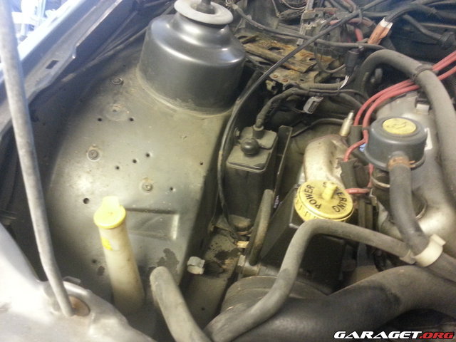

Någon bil iallafall
https://www1.garaget.org/gallery/images/161/160374/160374-a7b5d3c287a8c5cca8f5ecb2190c119d.jpg
Vart lite trångt mellan kompressorhuset och servobehållaren. Får se hur ja löser de problemet smile
https://www1.garaget.org/gallery/images/161/160374/160374-fb0ead72abcac3719bda20df9a8859d2.jpg

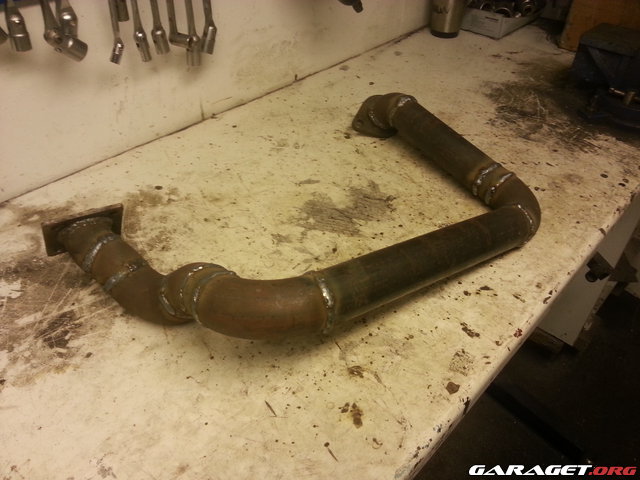

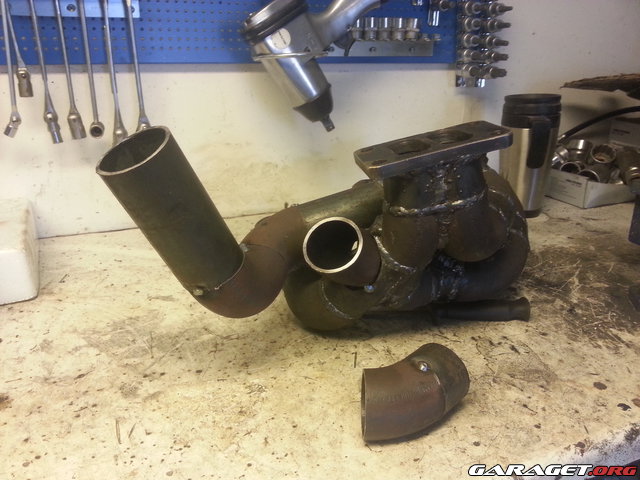

Byggde klart mellanröret från andra sidan på grenröret idag, och fixade till så de är delningsbart smile
Bilder
https://www1.garaget.org/gallery/images/161/160374/160374-5d0162de2c18a599162d641ce164e3c0.jpg
https://www1.garaget.org/gallery/images/161/160374/160374-aeb77d0a469f25901cde55bf876d72e4.jpg
Nu ska bara rören till wastegaten byggas sen är grenröret klart, så man äntligen kan börja med annat wink

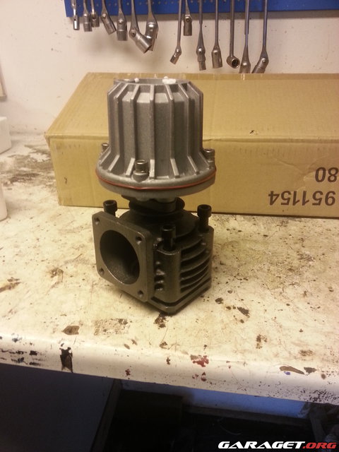

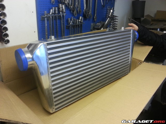

Fått hem en intercooler idag samt en 50mm wastgate (HKS kopia). Sen var ja förbi Biltema en sväng och köpte avgasbandage som ja kan linda grenröret med smile så nu ska ja bara börja bygga in rör från wastgaten!
Bilder!
https://www1.garaget.org/gallery/images/161/160374/160374-4945030becd6f663b5d04faf02df6b69.jpg
Wastgaten!
https://www1.garaget.org/gallery/images/161/160374/160374-164ae657e643160f432446d7f238663f.jpg
Avgasbandagen

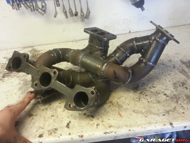

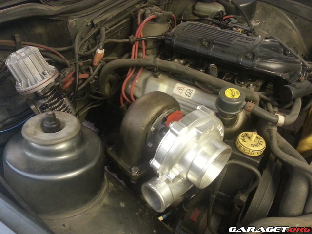

Tjenare, byggt klart grenröret helt nu, ska bara linda in de sen är de klart ! Lite bilder på hur de blev, med placeringen av wastegaten och turbon smile
In progress
https://www1.garaget.org/gallery/images/161/160374/160374-cdbed9ca2d7341e6979dac5185fbe119.jpg
Klart!
https://www1.garaget.org/gallery/images/161/160374/160374-68089219b005ced66cab7bc2130232de.jpg
https://www1.garaget.org/gallery/images/161/160374/160374-623afca0a9a28c145d2133941d6bbae2.jpg
Såhär vart placeringen
https://www1.garaget.org/gallery/images/161/160374/160374-e7aa81b242663efd49b67e469e4585e5.jpg
https://www1.garaget.org/gallery/images/161/160374/160374-cf3921d0ac95d5b2efadffbabbacae10.jpg

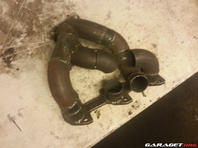

Ska bygga en screempipe till wastegaten som ska gå ut i framskärmen roll
Inte de bästa bilderna eftersom allt är taget med mobilen tongue men syns nog vad de är iallafall smile Skriv och kommenter gärna !

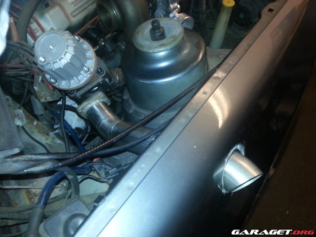

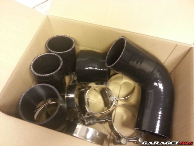

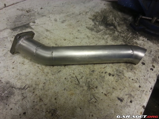

Fått lite gjort iallafall den senaste veckan, byggt ihop ett screempipe rör som är utdraget genom skärmen, vart ett i rostfritt smile Punkta de med MIG.en sen tog ja med de till jobbet och Tigade ihop de så de blir lite snyggare! även beställt hem lite sillikonslangar och slamklämmor till tryckrören som jag hade tänkt att bygga nu till helgen smile
Över till bilder
https://www1.garaget.org/gallery/images/161/160374/160374-3e244c9da67d0d808d95fff8ca856b0e.jpg
https://www1.garaget.org/gallery/images/161/160374/160374-614a37232bb2dfc6d706a40f9ef613e5.jpg
https://www1.garaget.org/gallery/images/161/160374/160374-a85c95cc24d28d3bccb187fa075462f3.jpg
Lite snålt med kommentarer tycker ja wink Tips är alltid välkomna

Inte för att klanka ner på ditt bygge men jag tycker att du har alldeles för grova rör till WG. Du tappar pulsverkan med de stora volymerna och behöver inte flödet de klarar av.
36 Inlägg
1 maj 2014
AndreasPlars skrev:
Kul bygge!! Kommer att följas  smile
aha de visste ja inte om tongue fick bli de rören som blev över från när ja byggde grenröret, sen är de ju en 50mm wastegate och inloppet i den är ju 50mm och rören är byggda med 48,3 så passa bra där, men tack för tipset får tänka på de i framtiden wink
