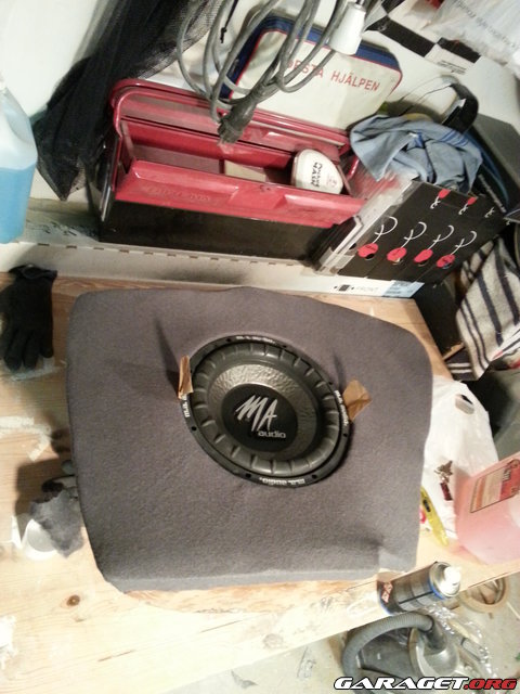

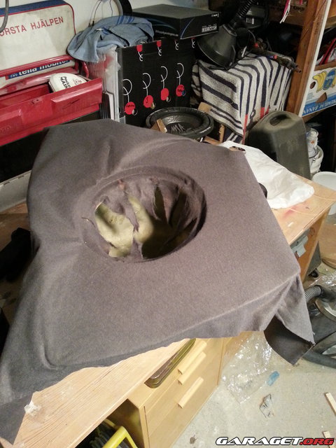

Så jag börjar där jag sluta med baslådan. Nu har jag spcklat och slipat en del för att limma på tyget.
https://www1.garaget.org/gallery/images/112/111296/111296-d66f2bd303d81a8227a0a5daec4d2f52.jpg
Efter lite sträckning såg det ut så här. Jag anväde ett spraylim. Typ kontacktlim på burk.
https://www1.garaget.org/gallery/images/112/111296/111296-f45c7f54d7a6ea3e48b3b8fab0087c84.jpg

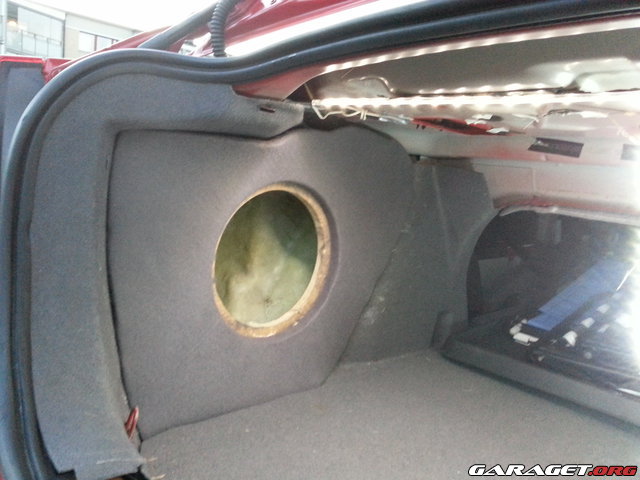

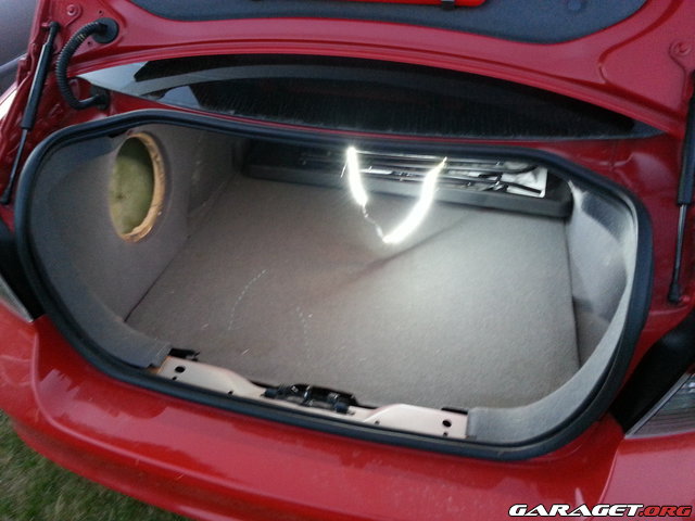

Och sen in i skuffen för att se hur det blev. Det är så här långt jag kommit idag. Så det ska dras sladdar och kopplas i slutsteg mm. Men det blir fortsättning på detta till sommaren smile
https://www1.garaget.org/gallery/images/112/111296/111296-5d77fcce7fa78eca74a53a52b60e89b5.jpg
Japp det hänger en led slinga där. Den ska sitta fast i hatthyllan för att ge mer ljus i skuffen men har tyvärr släppt här.
https://www1.garaget.org/gallery/images/112/111296/111296-38102c9449eed6739b9fede1dfbc4f90.jpg

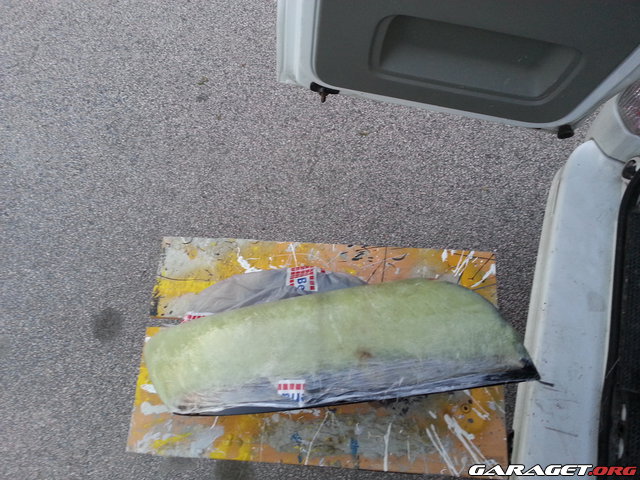

Började med att plasta in dom med gladpack.
https://www1.garaget.org/gallery/images/112/111296/111296-159bf47589089148c83d0f7f23ec0e95.jpg

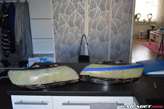

Sen på med tre lager glasfiber och sen drog jag runt ett par varm med gladpack på för att få glasfibern att forma sig efter lampan och pressa ut eventuell luft. Lät det torka i ca 1 timme.
https://www1.garaget.org/gallery/images/112/111296/111296-9d3d46b08c41e50ff11b06e29c055965.jpg
Av med "ögonlocken". Det va inte helt tort men tillräckligt för att det skulle behålla formen och vara lätt att få av.
https://www1.garaget.org/gallery/images/112/111296/111296-7d354277294c3ee801981c6244e09691.jpg

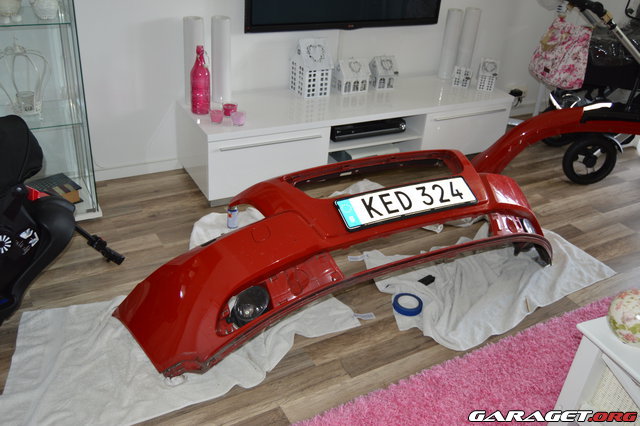

Eftersom man inget garage har så får man hålla till på lite olika ställen. Denna gången blev det i vardagsrummet bland babyskydd och barnvang mm.
https://www1.garaget.org/gallery/images/112/111296/111296-c944020962a556e3b1ac00c8fd5c5533.jpg
Trångt var det!
https://www1.garaget.org/gallery/images/112/111296/111296-9d20b03d3e3c6473a81bedd8ebe041ce.jpg

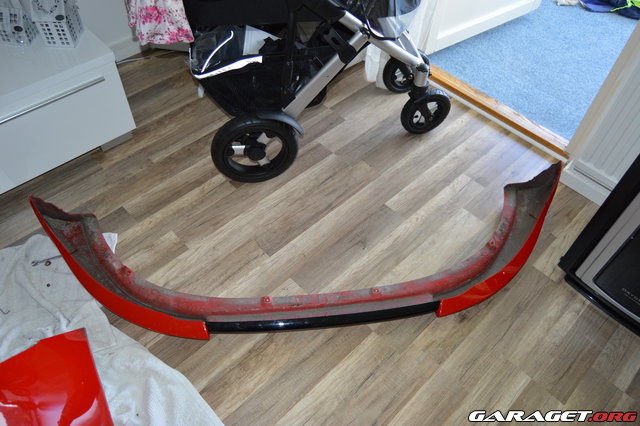

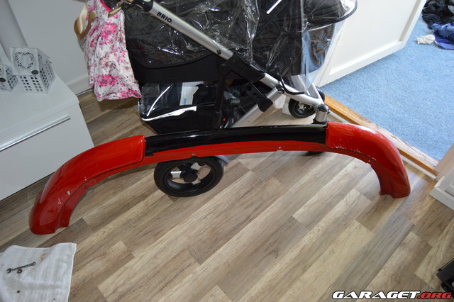

Jag satte på balnksvart folie/wrapp på både kofongarens nederkant och läppen.
https://www1.garaget.org/gallery/images/112/111296/111296-f622c786f97d2b66cceb1bef40a91513.jpg
https://www1.garaget.org/gallery/images/112/111296/111296-97d3eb8d38358841d5d9258514001c7b.jpg
Gjorde likadant på grillen. Det blev inte perfekt i dom övre hörnena. Men det syns inte om man inte tittar riktigt noga.

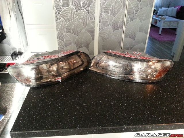

Sen blev det ögonlocks tillvärkning igen. Denna gången gick det inte riktigt lika bra. På något vis hade glasfibern ångat igenom gladpacken som jag lindat runt lampan för att skydda den. Så nör jag tagit av glasfibern va hela strålkastarnas lampglas helt knottrigt! Kul! Det va bara att börja slipa och slipa för att få bort det värsta. Det syns fortfarande att dom är matta. På nära håll kan man även se att dom fortfarande är prickiga. Förstår inte riktigt hur denna kemiska reaktionen mellan polyester och plast har kunna uppstå så plasten har börjat bubbla sig.
Blev några bilder tagan. Dock inga under slipningen av lyktorna. Bara före och efterbild smile
https://www1.garaget.org/gallery/images/112/111296/111296-8ef410135313cc9d02414f0a1e7851b5.jpg
https://www1.garaget.org/gallery/images/112/111296/111296-97ed92e160055b965016de9ddd5c7af5.jpg
https://www1.garaget.org/gallery/images/112/111296/111296-32840cd4f911b510719c96650c6a6877.jpg
https://www1.garaget.org/gallery/images/112/111296/111296-aa1eb0c8c53a11428da714434945b637.jpg
https://www1.garaget.org/gallery/images/112/111296/111296-f99ffd5fabeae16a03f2c031a514fcf6.jpg
