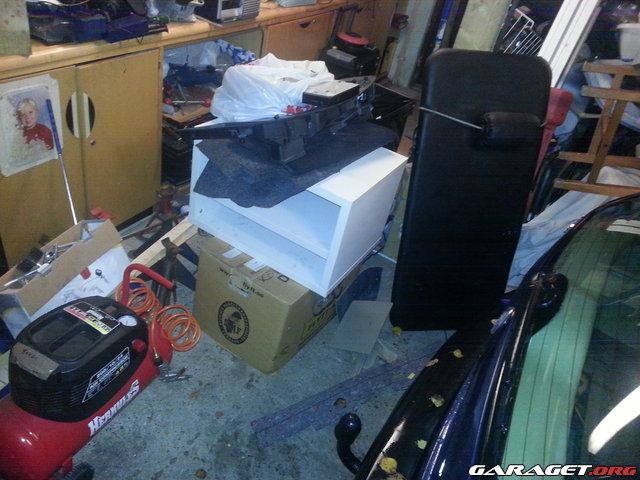

Nä först en bild på vad jag har att roa mig med....
https://www1.garaget.org/gallery/images/27/26170/26170-d91ee0af88100ce8237f6239493c7cf6.jpg

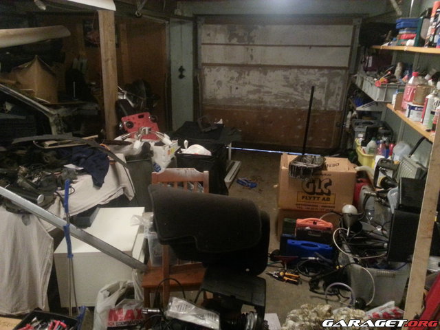

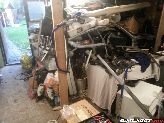

Nu bild på det underbara kaos som råder jämt här inne, hur det nu blir så;)
https://www1.garaget.org/gallery/images/27/26170/26170-c798058843f284d0f0d5429308e4a1fa.jpg
https://www1.garaget.org/gallery/images/27/26170/26170-484d77efe947c2173674ea741fc870f4.jpg
Några svettiga timmar senare så har jag återigen lyckats få plats med en bil utan att släng något, bara pusslat ihop det bättre bland hyllor mm. En rejäl röjning är att vänta.

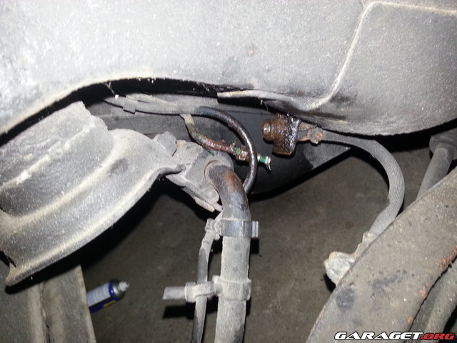

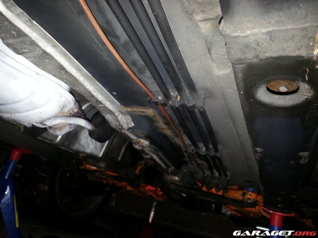

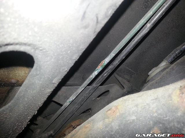

Vänster sida bromsrör som inte klagats på men ser illa ut.
https://www1.garaget.org/gallery/images/27/26170/26170-c187a66be2287664c1dc2baae65ba198.jpg

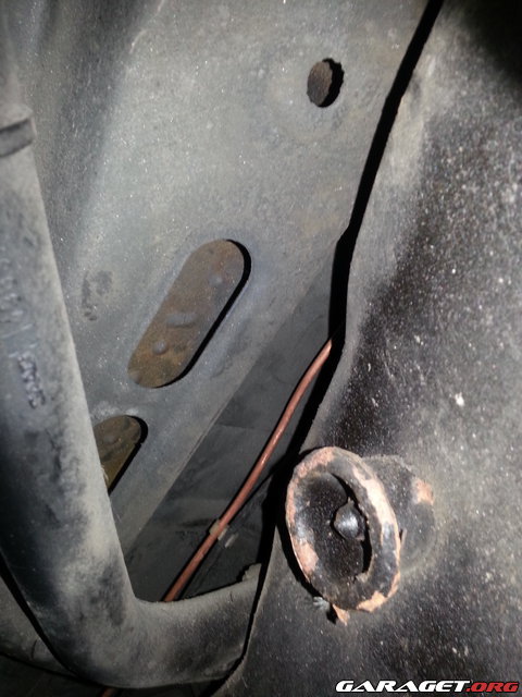

Höger sida och detta är bak då på denna och föregående bild.
https://www1.garaget.org/gallery/images/27/26170/26170-40384f3399dea0913eb074df2aa12c90.jpg

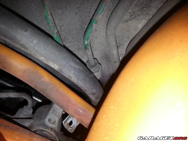

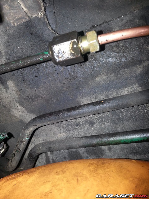

Detta röret gnälldes det på och det är vänster baks bromsrör som först går längsmed höger sida och vidare under bakaxeln till vänster sida.
https://www1.garaget.org/gallery/images/27/26170/26170-3759d502a8291563cd1215bf259c03e5.jpg

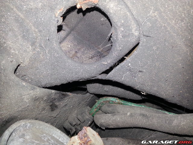

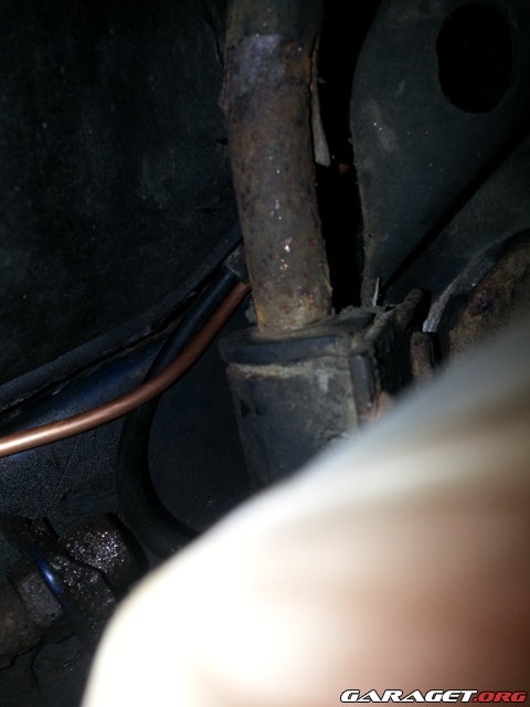

Här var det nog som sämst och det är ovanför bränslefiltret, detta röret gick av när jag skulle ta ner det så det var nog dags att byta.
https://www1.garaget.org/gallery/images/27/26170/26170-dc3d23c0fc52ee6f7ea1741746c3d832.jpg

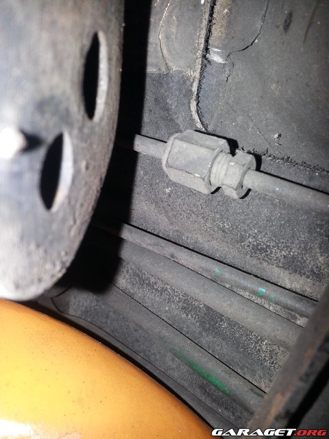

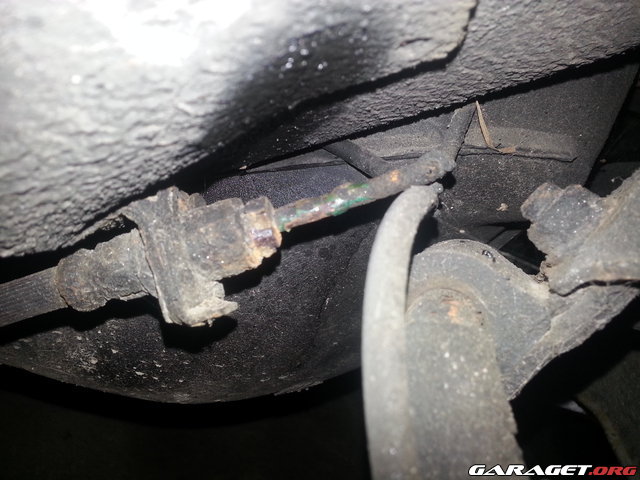

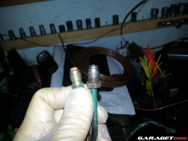

Japp det var bara att sätta igång då och som utlovat fanns det en skarv vid torpedväggen på varje rör och denna var inga som helst problem att lossa. 14mm nyckel på den stora muttern och en 11 mm på bromsrörsnippeln, jag använde en öppen 6-kantig fast 11:a som har en liten öppning för bromsröret endast så den gör alltid ett bra jobb.
https://www1.garaget.org/gallery/images/27/26170/26170-d8cb2db574103d9ffd35d00d0d6e468b.jpg

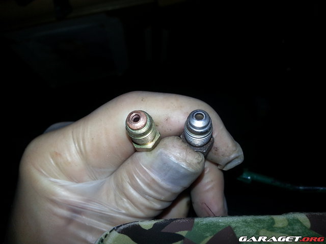

Den här lille fan däremot var mycket svårare att komma åt för det var styrservoslang ivägen och subframen var ivägen så tillslut kom jag på den bra idèn att klippa av röret nära kopplingen och sen ta en djup 11:a hylsa och lossa den på det sättet.
https://www1.garaget.org/gallery/images/27/26170/26170-a9c1ccddeceef1f2d36b231d8960722d.jpg

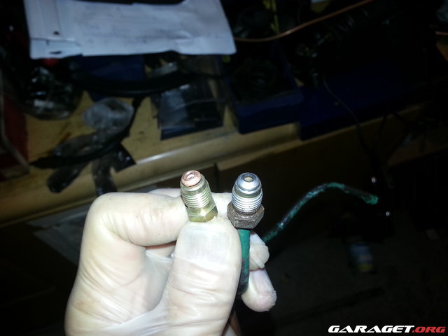

Så när det var loss fram gick jag på där bak vid bromsarna och det lossade fint på höger sida men inte vänster, nu är det så finurligt på saaben att det går rör hela vägen fram till första bromsslangen och sen går det en pytteliten bit rör till och så ännu en slang som går in i oket.
Bra för då finns det fler ställen att få loss bromsröret på om nipplarna är dåliga vilket var fallet på en så jag lossade den ena slangen med resten av röret för som vi minns så hade jag ju köpt blomsslangar som låg fint i garaget och väntade inte som vissa här skriver som jag har ligger....? vad menas med det????
Så iaf det löste sig.
https://www1.garaget.org/gallery/images/27/26170/26170-7006a860c31e6b9a258d8e38ded487e3.jpg
Jämförelse saab orginal till höger och min egna till vänster, sjukt nöjd över biltemassatsen som jag konade med den funkar ju bäst fast i ett skruvstäd men det blir ju svårt när man behöver kona den ena änden på plats eftersom man inte vet hur långt röret ska bli innan det är draget på rätt plats.

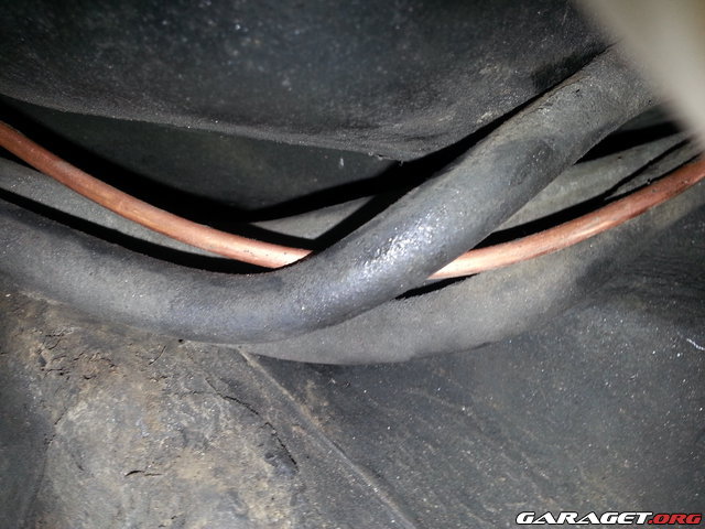

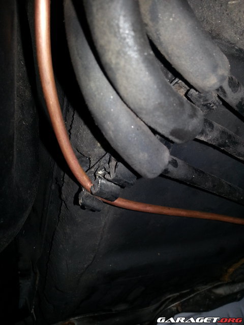

Ligger bredvid bränsleledningar men ska upp ovanför dessa så nu bara löst draget för stunden.
https://www1.garaget.org/gallery/images/27/26170/26170-df757a3e3c123b35997f0383be07919d.jpg
På väg bort mot vänster bak även här orginalplats.
https://www1.garaget.org/gallery/images/27/26170/26170-243ba427f3dce918d932cd7e484936a6.jpg

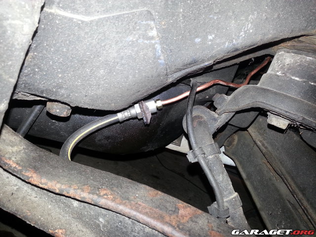

Här kommer det fram till vänster broms och här syns även den nya slangen.
Skulle jag göra samma jobb igen så hade jag börjat dra röret härifrån och slutat där framme för dels hade det funnits mer plats att jobba på med koningen och tror nog att det gått lättare runt tanken från andra hållet.

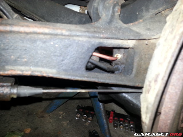

https://www1.garaget.org/gallery/images/27/26170/26170-6e5ac81eaad24d90d1229242574a001e.jpg
Här är det lilla röret som går mellan bromsslangarna och det gömmer sig på insidan länkarmen så det fick jag tillverka eget där med.
https://www1.garaget.org/gallery/images/27/26170/26170-9bb3b183d5ee67e651478794acce9e5f.jpg

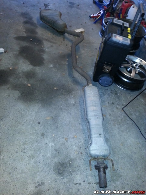

Vidare på listan är ju då avgassystem, mitt orginal drog jag ju sönder på två ställen så jag behöver nytt.
Biltema: ca 1650 för mittenljuddämparen och ca 1000 för bakdämparen.
Rakarör Rostfritt samma delar 2690 kr alltså samma pris som biltemas som ej är rostfritt ( biltema har ej något slutrör på sina utan är den dolda varianten).
Rakarör/a-alt avgassystem 2,5" sportavgas i rostfritt 2990, sen behöver jag oavsett ett nytt flexrör kostar 990 kr.
Eller JT 3" för 3400 plus frakt.
Märkväl det är en bruksbil som inte körs endast av mig. Jag vill inte ha nåt jobbigt ljud i motorvägsfart. Bara lite mysigare brumm-brumm
Troligen blir det 2,5" från Rakarör för de hade allt på hyllan och för mig är det bara att hämta så inga fraktkostnader.
Skriv vad ni tycker och era egna uppfattningar av era avgassystem.

Jobbat med saaben igen och idag blev det byte av avgassystem.
Det börjar ju som vanligt med att få borra ut de rostiga pinnbultarna eftersom det inte finns nån mutter kvar alls bara små rostiga pluppar kvar typ.
Det som är längst fram på systemet är kvarvarande delen av ett gammalt flexrör.
Så snyggt är ett som har gått ca 18000 mil om det då inte varit bytt på nyllets bil innan nån gång.
Det var iaf i bättre skick än mitt andra som var lagat på massa ställen.
