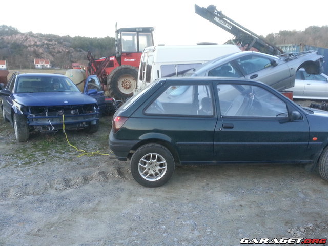

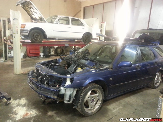

Ännu en helg har passerat i skruvandets tecken och det har blivit mycket gjort fast ändå mycket kvar.
Först så fick lille fiestan agera dragbil och efter en del slirande på kopplingen så fick vi loss henne.
https://www1.garaget.org/gallery/images/27/26170/26170-727afad683ad0ccd6906597e8e1a18f6.jpg
Det var precis att vi kom förbi donatorbilen som syns i bakgrunden. Har även satt på sommarfälgarna på fiestan nu i veckan som varit.
https://www1.garaget.org/gallery/images/27/26170/26170-e3f69975796f216cc3d6f3481e63b079.jpg
Inne i garaget äntligen nu är klockan ca 19:30 på fredag kväll.
https://www1.garaget.org/gallery/images/27/26170/26170-1d6e3917efe78d2951408ec0916a4ac0.jpg
https://www1.garaget.org/gallery/images/27/26170/26170-3543e0e2c295d0da105bb9e2651ad25a.jpg

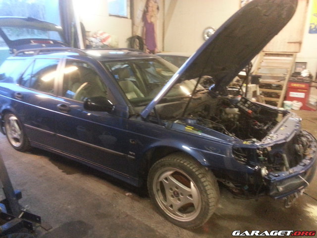

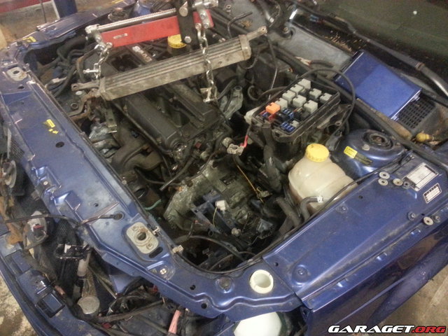

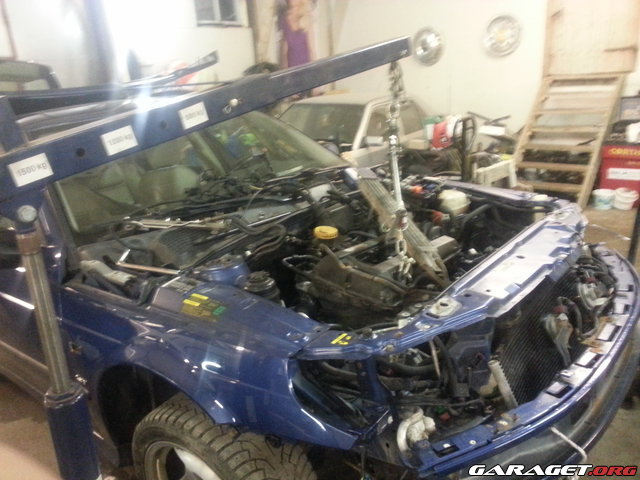

Så kl 20:00 ca är huven av och ligger säkert upp och ner på railsen samt motorn är i luften och dinglar.
https://www1.garaget.org/gallery/images/27/26170/26170-ee505ed9420510c8f75b64126b09448c.jpg

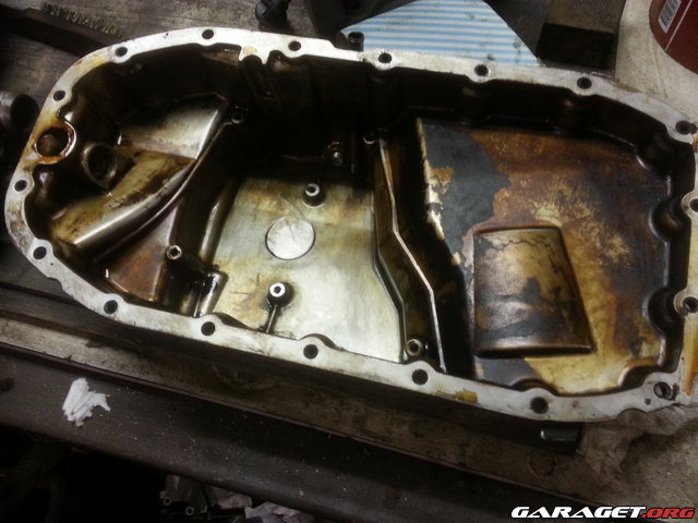

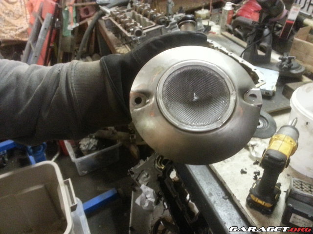

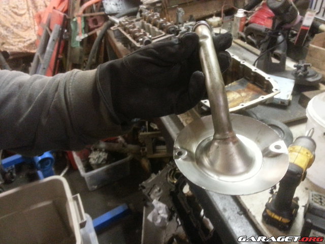

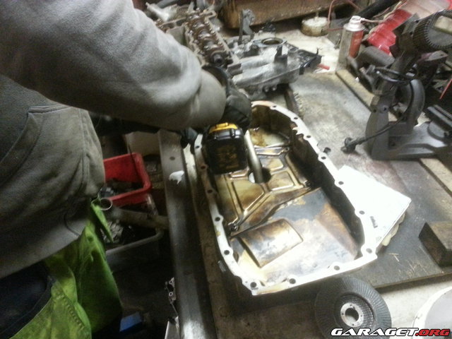

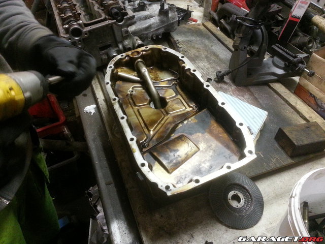

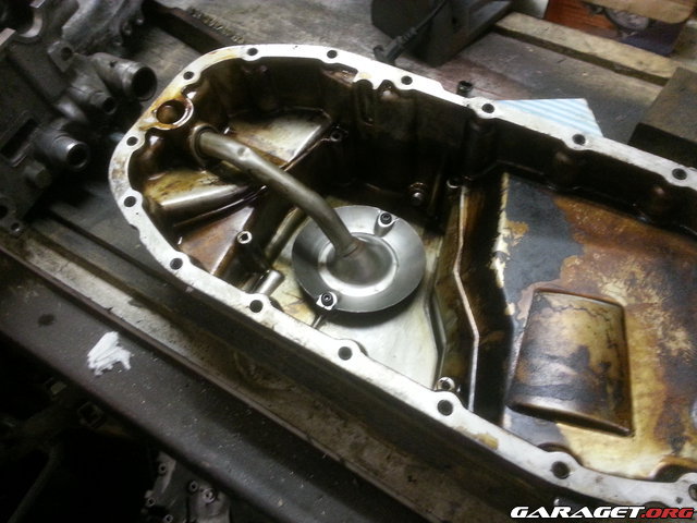

När motorn var uppe i luften så lossade jag oljetråget för att dels kolla skicket på ram och vevlager och även för att göra rent från oljerester.
Så Robban tog hand om rengöring av silen så gjorde jag rent tråg och skvalpplåten.
Inte mycket att klaga på den rengöringen, jag hade kunnat tänka mig använda den till pasta så fin blev den.
https://www1.garaget.org/gallery/images/27/26170/26170-57fe2c54d6d79d61793968a0fe727c8e.jpg
Riktigt rent och snyggt, det känns bra att montera tillbaka.
https://www1.garaget.org/gallery/images/27/26170/26170-83d225a881f5bcdfd37671ba8cb1878d.jpg

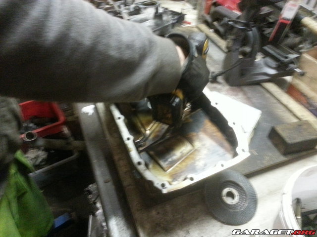

Tråget blev ju ganska rent och det flesta gamla oljerester lossade vid rengöring så det duger som det är nu.
https://www1.garaget.org/gallery/images/27/26170/26170-c5412787c671ecff36f2b8c1f553c9e7.jpg

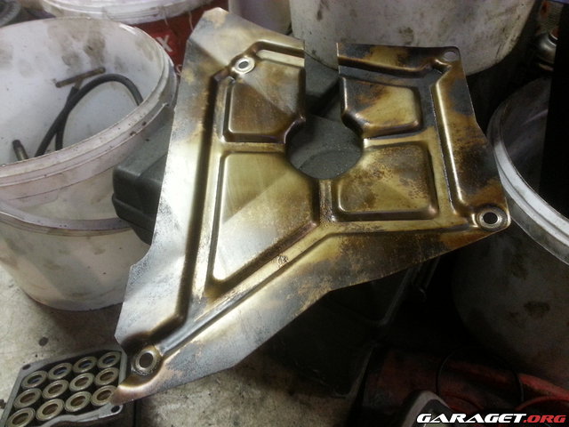

Samma gäller för skvalpplåten.

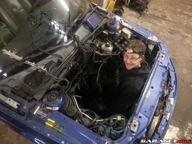

Nä det var ju bara jag.... så innan motorn ska i bilen så behövde det fixas en del grejer t.e.x styrväxeln satt inte fast ordentligt så  det löste jag på plats i motorrummet.
https://www1.garaget.org/gallery/images/27/26170/26170-0939cef8c315876cd3117df7e2cf6afc.jpg

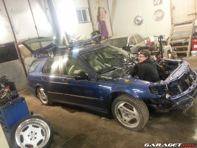

Fotografrobban har tagit sig upp på liften för att plåta fågelperspektiv.
https://www1.garaget.org/gallery/images/27/26170/26170-e8bf688e11ff0cf67e362b0539e908ff.jpg
Nu var han visst inne i bilen det gäller att hänga med när det ska synas att man jobbar hårt.
https://www1.garaget.org/gallery/images/27/26170/26170-28d2d169ec45cd29416b7bc69844da00.jpg
Alla ser ju att det är jag som jobbar nu iaf.

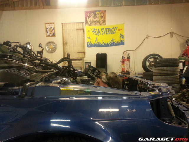

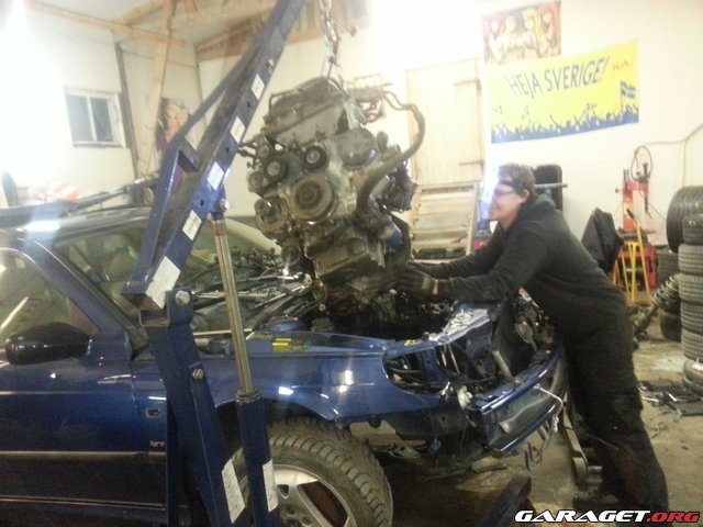

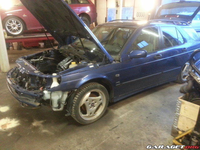

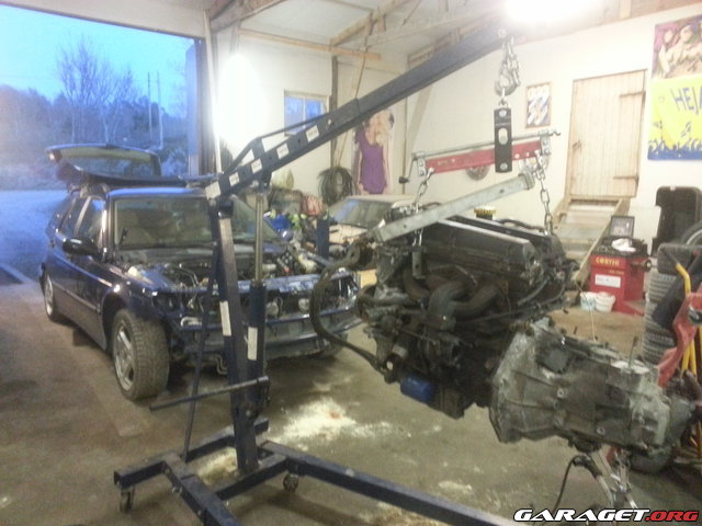

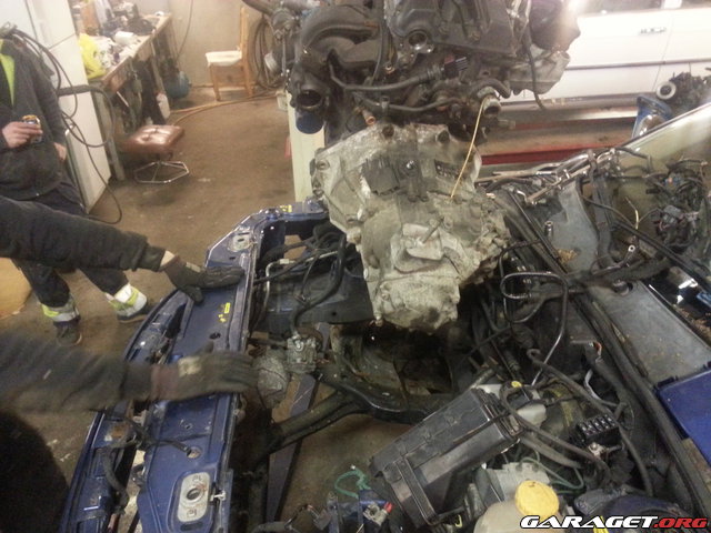

Då var det dags att börja med motorn, kl: 21:30 kanske
https://www1.garaget.org/gallery/images/27/26170/26170-fea1b846614221cd049a36c5e6a6e680.jpg
Själva lyftet gick väldigt smidigt men just när vi la i motorn så kom alla som var i garaget och hjälpte till med att styra, vinkla och hålla undan sladdar och slangar m.m
Tack för den hjälpen Robban Aldo Henke det gick smidigt när alla hjälpte till.
https://www1.garaget.org/gallery/images/27/26170/26170-d6bd15e6b322155d636eb7d8a7409b26.jpg
Det tog väl uppskattningsvis 10 min att lägga i motorn och då räckte det med endast ett extra lyft då den fastnade lite på väg ner.
https://www1.garaget.org/gallery/images/27/26170/26170-849b1ebaaaefbe99394b9e3bd56a780f.jpg

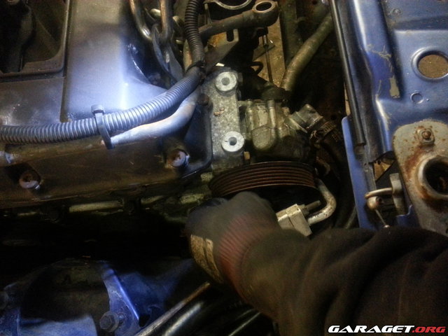

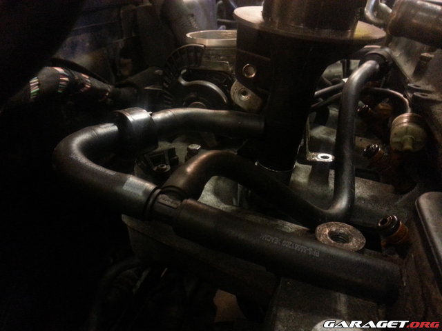

Nu när motorn var i så började jakten på alla delar såsom motorfästen/växellådsfäste.
Det tog robban tag i medans jag monterade de komponenter som redan fanns i bilen som ac-kompressorn och servopumpen.

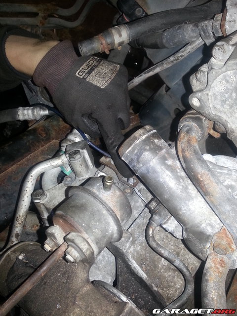

Ac sitter på 3 långa bultar och när jag inte fick det att sitta ordentligt fick jag ta loss den igen och inser att där jag pekar på kortet finns en liten hake och på kompressorn ett fyrkantigt hål som haken ska passas in först så när det är gjort passade den klockrent och jag drog alla 3 bultarna enkelt.
https://www1.garaget.org/gallery/images/27/26170/26170-2c6a8d82a962f6aaafb88134cf0d8258.jpg

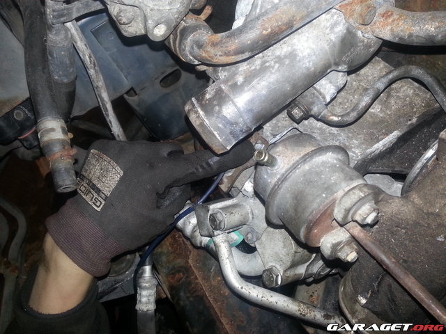

Ur en bättre vinkel.
https://www1.garaget.org/gallery/images/27/26170/26170-9abe27309ca63bdaabfd7b6e3588e9b8.jpg
Inte så kul arbetsställning att göra detta i.
https://www1.garaget.org/gallery/images/27/26170/26170-04ec20daa250986cc2b7f56be3369ce8.jpg

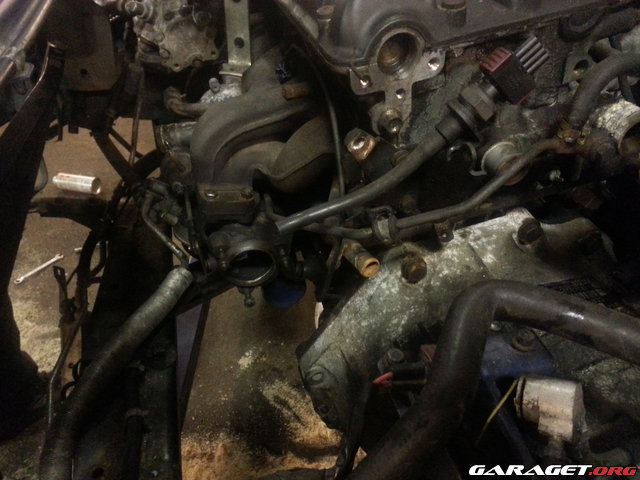

Kablar och kontakter och vakumslangar och vattenrör och ja mycket som säkert fattas som kanske gömmer sig inne i bilen i nån låda/påse, har inte riktigt nån koll på allt än.

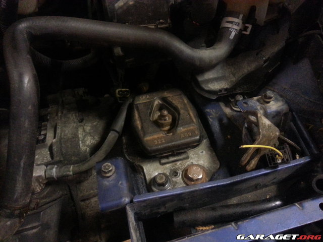

Klockan börjar bli rätt sent och jag tröttnar på att leta efter rätt bult på rätt plats vilket syns att den högra till växellådsfästet är en annan än original.
https://www1.garaget.org/gallery/images/27/26170/26170-dd110d92cfff2372d824aabb55c50f74.jpg

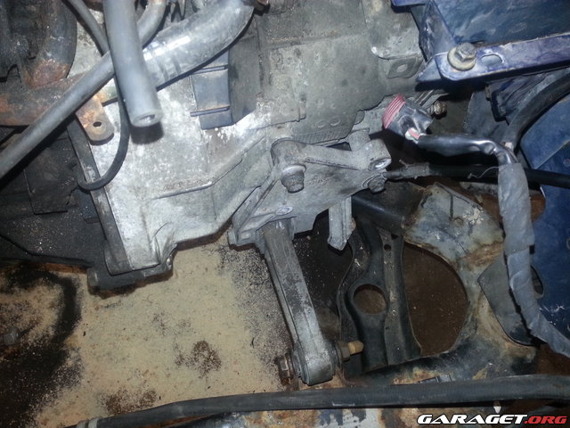

Stabilisatorstaget till växellådan är fast och även dess jordkabel dock inte på orginalplats för den bulten hade någon dragit av.
https://www1.garaget.org/gallery/images/27/26170/26170-ad372744fc40d02427f8875f6f0aae9d.jpg

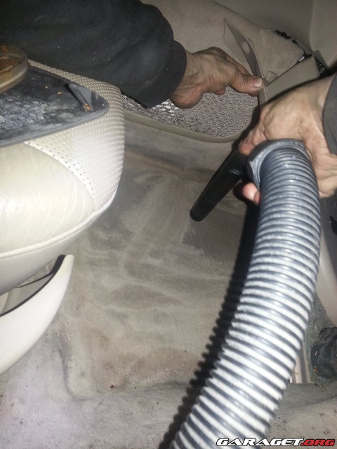

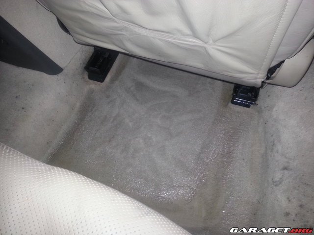

Ja klockan är väl runt 03:30 lördag morgon då jag först öppnar bildörrarna på höger sida och möts av en decimeter vatten där som man har fötterna i baksätet????? jaha det finns inget annat att göra än att börja dammsuga upp det så mycket det går.
https://www1.garaget.org/gallery/images/27/26170/26170-c2f4ba6f0169503c27f2c9d3cd4dfbc5.jpg
Här på bilden är det lite vatten kvar som synes, men när det såg torrt ut så böljade mattan som en våg när man petade på den så det är några timmar till innan det är torrt.
Vad som hänt vet jag ej men för att så mycket vatten ska komma in i bilen så måste jag glömt en dörr öppen så det regnat in.

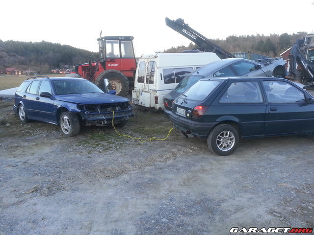

Det börjar bli tradition att mina projektbilar färdas såhär.
https://www1.garaget.org/gallery/images/27/26170/26170-10a0f31284eb0a645f7d5245ee63d663_large.jpg
Är det nån som vill gissa var den är fastspänd??? bandet som syns är bara till att hålla in bakkjolen mot karossen.
https://www1.garaget.org/gallery/images/27/26170/26170-e899d39eb38af186aaf04183d93d8c42_large.jpg

Så lyfte jag på baksätet och hittade mer skit samt en lite samling vatten och det är bara på höger sida som fukten och vattnet har hittats så det lutar mer och mer åt att dessa dörrar stått öppna och det regnat in.
https://www1.garaget.org/gallery/images/27/26170/26170-e31b6531284e1c50ed6c392ea329a147_large.jpg
Jag fick ha igång kupevärmaren ett par nätter och sen fick den stå med öppna dörrar nu när det var 20 grader i helgen.
Så nu är det torrt och värt att tillägga är att förrförra ägaren fick ett helt nytt baksäte via nån försäkring eller nåt sånt så det är knappt infiset än.

Börjar även bli färdigt i motorrummet med all el vakum och rör och slangar.
https://www1.garaget.org/gallery/images/27/26170/26170-a9e5baf9831fc90d7d82c2a117c9aae9_large.jpg
Vevhusvent och vakumhärvan, spridarbryggan på plats och inkopplad hittade tillslut btr:en bland allt löst.
