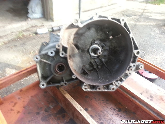

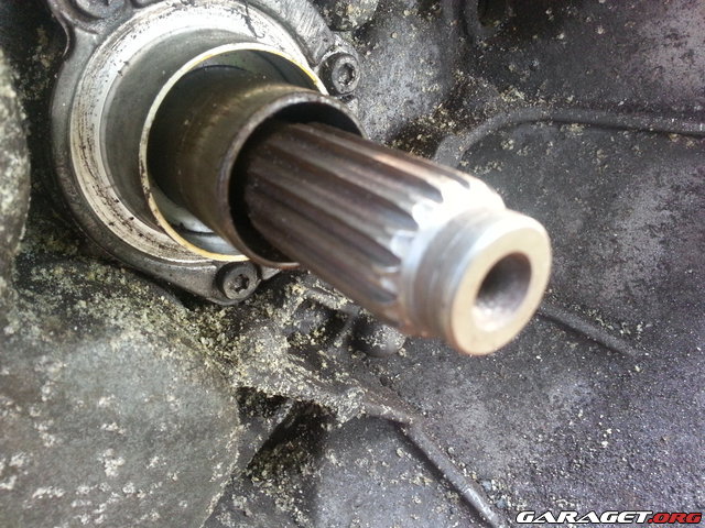

Det jag lärt mig nu är att även om inte lamellen blev centrerad så kunde tydligen växellådan monteras ändå och det har jag aldrig varit med om innan.
Jag har bytt koppling på volvo 940 för längesen och där lyckades jag montera lamellen åt fel håll, inga problem att få på lådan men sjukt svårt att få i växlarna så det gjordes om och det blev bra tillslut.
Det var inga som helst problem att centrera den lamellen med ögonmåttet de 2 gångerna.
Nissan 200 där lyfte jag ur motorn och lät växellådan va kvar, centrerade lamellen med ögonmått och stoppade ner motorn igen.
Höll på i några timmar utan att lyckas få ihop låda/motor så fick lyfta upp och centrera igen och sen gick det smidigt.
Så då säger min erfarenhet att har du inte centrerat rätt så ska det inte gå att få ihop lådan med motorn, vad som hänt med Saabens har jag ingen aning om.
Det ser ut som att växellådans ingående axel inte har träffat lamellens splines ordentligt men axeln har inga slitmärken alls utan allt slitage är i lamellnavet, så jag vet inte vad som hänt.
Jag blev rätt så nöjd ändå när jag såg det uppenbara felet med att det inte drev på, för nu är ju växellådan ok och jag får möjligheten att stoppa dit starkare koppling så ett steg närmare vad bilen en gång hade original.

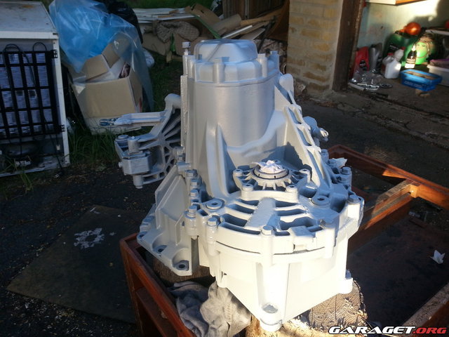

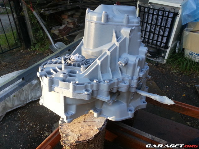

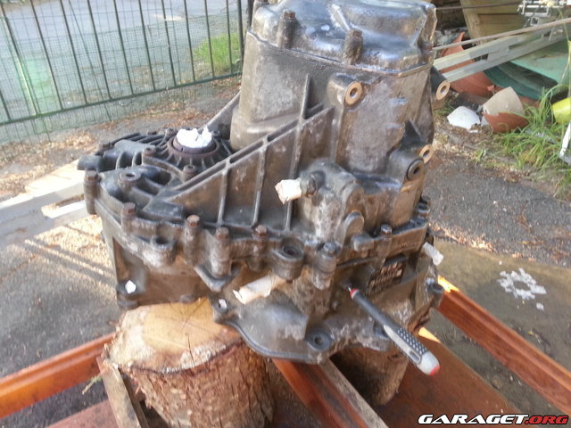

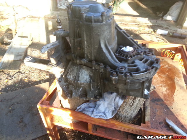

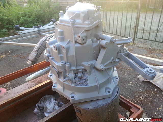

Härlig dag som togs tillvara på genom att snygga till växellådan i väntan på delar.
Jag började med att köra borrmaskin (sladddriven) med en sån där rund stålborste på.
Det den inte kom åt tog jag med vanlig stålborste,  sen tvättade jag med avfettning och blåste rent med tryckluft.
Det sista som gjordes var att lägga på några lager aluminiumgrundfärg.
Men vad ska det bli för färg .....jag vill nästan bara lägga klarlack över den militärbåtsgråa det hade vart coolt.
jaja bilder:
https://www1.garaget.org/gallery/images/27/26170/26170-d1965492746659f44189360fded0f49e.jpg
https://www1.garaget.org/gallery/images/27/26170/26170-d09f1f7c126e3a4b8e5e8fd8fd1ab578.jpg
https://www1.garaget.org/gallery/images/27/26170/26170-b1d02481af5653cc645ec7b92fb85f36.jpg
https://www1.garaget.org/gallery/images/27/26170/26170-1651091a6e721c308271cfcca760fe74.jpg
https://www1.garaget.org/gallery/images/27/26170/26170-7532b72f2cafa0f70dac6f5635282954.jpg
https://www1.garaget.org/gallery/images/27/26170/26170-3989b16ceeba06537f09df81478e78d4.jpg
https://www1.garaget.org/gallery/images/27/26170/26170-1ed95550d70bb98743d3bee2f7277244.jpg
https://www1.garaget.org/gallery/images/27/26170/26170-1cb73bccbbb4fa23e17cbb0cfabb0fca.jpg
Tommy Out.
jaja bilder:
http://www1.garaget.org/gallery/images/27/26170/26170-d1965492746659f44189360fded0f49e.jpg
http://www1.garaget.org/gallery/images/27/26170/26170-d09f1f7c126e3a4b8e5e8fd8fd1ab578.jpg
http://www1.garaget.org/gallery/images/27/26170/26170-b1d02481af5653cc645ec7b92fb85f36.jpg
http://www1.garaget.org/gallery/images/27/26170/26170-1651091a6e721c308271cfcca760fe74.jpg
http://www1.garaget.org/gallery/images/27/26170/26170-7532b72f2cafa0f70dac6f5635282954.jpg
http://www1.garaget.org/gallery/images/27/26170/26170-3989b16ceeba06537f09df81478e78d4.jpg
http://www1.garaget.org/gallery/images/27/26170/26170-1ed95550d70bb98743d3bee2f7277244.jpg
http://www1.garaget.org/gallery/images/27/26170/26170-1cb73bccbbb4fa23e17cbb0cfabb0fca.jpg
blev snyggt smile är det en grund eller den färgen det kommer bli ?
Det är aluminiumprimer på nu men klarlackar jag nu så blir det den färgen, har inte bestämt mig än.
Hittade en spray i garaget som hette power orange så möjligt den:)

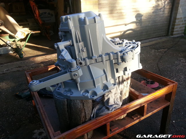

Tjena ja det blev till att testa denna Power orange.
Riktigt ball färg som jag tyvärr inte hade så mycket av men jag hittade på nätet var det går att köpa.
https://www1.garaget.org/gallery/images/27/26170/26170-c9c07c4be2fea55f73cf4e47978c83d0_large.jpg
Det räckte till lådan iaf och det är ju viktigast just nu för den ska ju monteras så fort jag fått alla delar.
https://www1.garaget.org/gallery/images/27/26170/26170-599348d3060e7462f032b48293e95537_large.jpg
Jag håller fortfarande på att lära mig lägga klarlack så att det blir blankt men utan rinn och det blir bättre men svårt när man bara har ett arbetstryck på en sprayburk.
https://www1.garaget.org/gallery/images/27/26170/26170-2d9ebfdc2963312136341352862ec60b_large.jpg

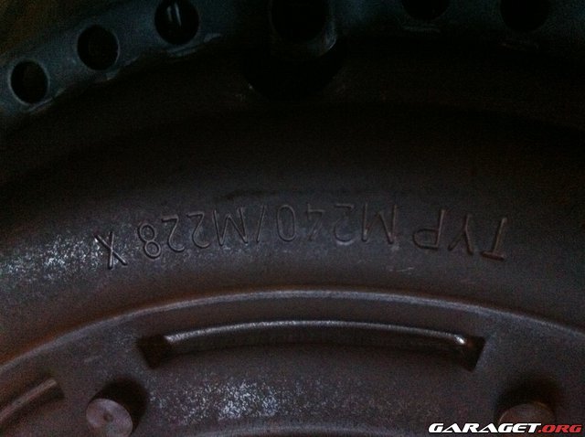

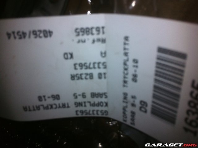

Kan fan inte sova för jag är lite arg,
Jag beställde en ny oanvänd tryckplatta från ana bildelar och i beskrivningen på bildelsbasen står det B235R vilket ska innebära att det är en aerotryckplatta 240 mm diameter, ah tjena jag fick en 228mm som var märkt b235R.
Märker det givetvis så sent att dom hinner stänga för dagen så jag får skriva av mig här istället.
Här är märkningen och ja den är upponer och jag har bara mobilen nu så kan ej vända.
Men alla ser att det står B235R.
https://www1.garaget.org/gallery/images/27/26170/26170-8bceb2807ef95212b3daccde8f619017.jpg
Här är märkningen på tryckplattan
M240 228x
Så vad det första M240 står för vet jag ej men 228x stämmer bra med diametern.
Några frågor eller kommentarer på det??????

Här är lådan som för andra gången är på väg upp.
