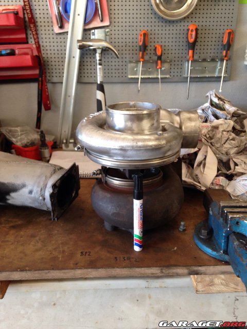

Fick ett paket idag med en liten söt sak. S3/s300, stor som ett hus smile Ska nog klara av att pumpa lite effekt sen!

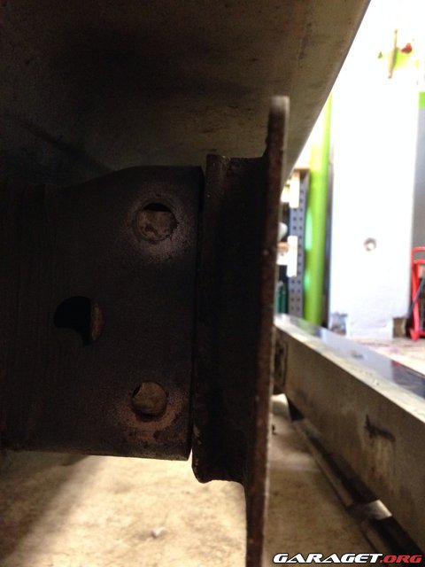

965 bakstöt på g.
Hämtade mig en 965 bakstöt förra veckan. Började kolla på montering idag. Nån som gjort detta innan och kan svara på hur man brukar göra med fästena i karossen? Fäster sitter egentligen längre ner så övre hålet funkar inte att använda.. Räcker det att borra ett nytt nedre fästhål?

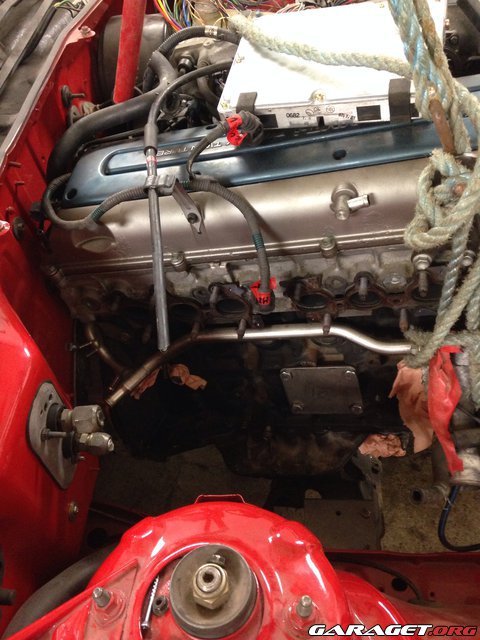

https://www1.garaget.org/gallery/images/111/110846/110846-360b5e925dea6cc30b75aad75076c242_large.jpg
Nu börjar jag få motorn på plats.

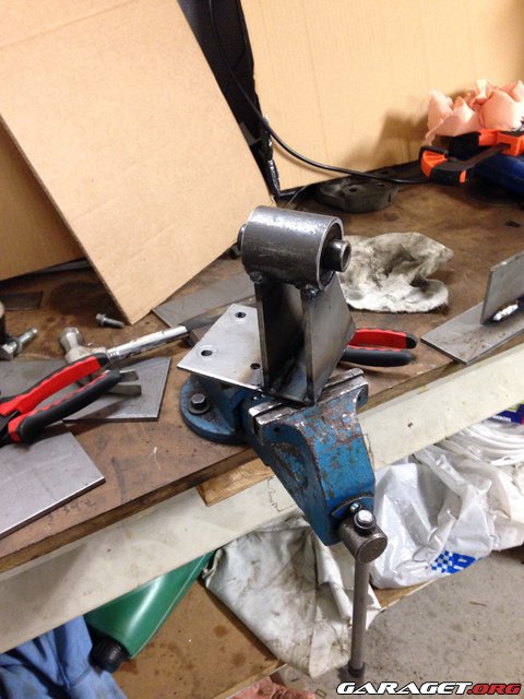

https://www1.garaget.org/gallery/images/111/110846/110846-00f86ebcacde3a804782fd23db5dbb0f.jpg
Har äntligen börjat på mina motorfästen! Eventuellt blir det en förstärkning i sidled men tveksam till att det kommer behövas.

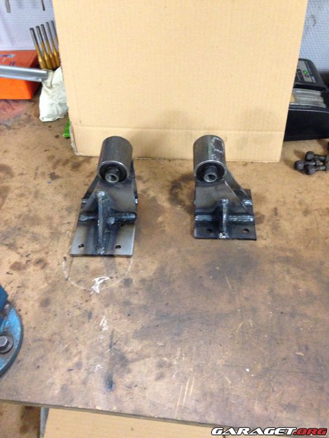

https://www1.garaget.org/gallery/images/111/110846/110846-1b50ede205409a34b76e3e1dd9320a5c.jpg
Par i motorfästen. Passade även på att svetsa sidoförstärkningar, tror egentligen inte de behövs men svetsen går så bra så det är kul att bränna lite extra! smile
