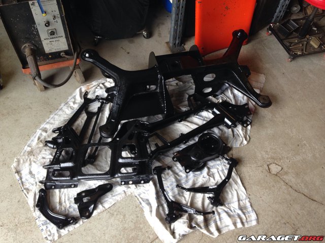

https://www1.garaget.org/gallery/images/111/110846/110846-d6c02c076033c3f5fe4cc0bee40014b3.jpg
Idag fick jag äntligen tillbaka mina grejer från lack! I veckan ska det pressas i ett par bussningar och sen blir det till att börja montera allt!
https://www1.garaget.org/gallery/images/111/110846/110846-b2e2eb063f6b9a6dff985ce1bf4d50e1.jpg
Tog mig även i kragen och målade upp allt med underredsmassa runt bakaxeln så det är gjort, ser ju roligare ut om inte annat.

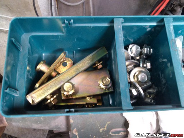

https://www1.garaget.org/gallery/images/111/110846/110846-bee4445caa3e43d090e747efe7ef738a.jpg
Det är fruktansvärt underskattat att använda nya bult! smile

Brukar löna sig med tanke på vad vanliga bultar kostar idag. smile

Precis smile Och förhoppningsvis ska de inte behöva lossas igen heller wink

Vad har du rengjort dem med när fått dem så där fina? yikes

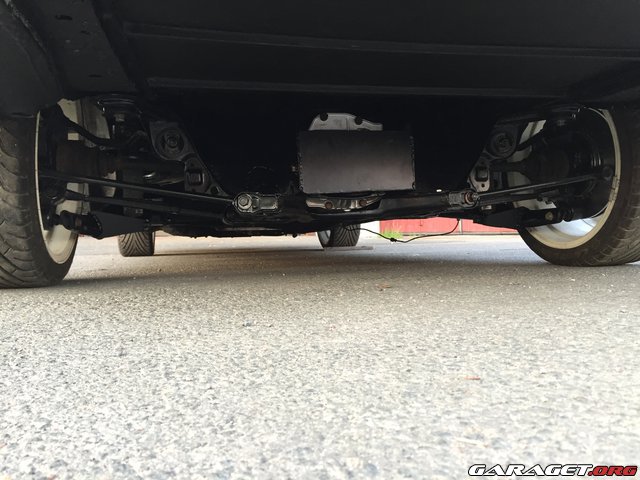

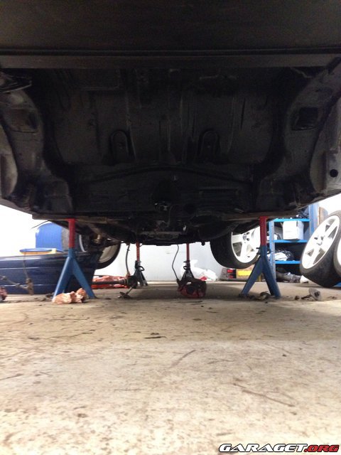

https://www1.garaget.org/gallery/images/111/110846/110846-38df33feba250f1e5aaa93e791e4dfc3.jpg
Igår skruvade jag och Rndersson ihop det sista på bakvagnen och monterade upp den på bilen. Skönt att kunna rulla ut och städa lite.

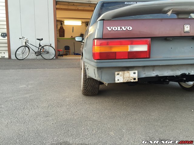

https://www1.garaget.org/gallery/images/111/110846/110846-7a6ff09cbedba731320b234ebe23e1c9.jpg
Ser ut som det ska gå att klämma dit 10.5" breda fälgar bak! wink

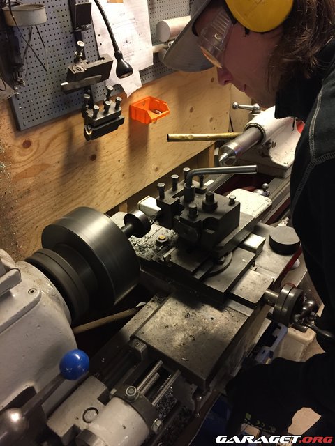

Gött gölv! Jobba på nu så kan en snäll student svarva kardanhylsa på söndag eventuellt smile thumbs up!

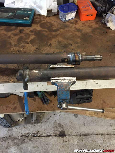

https://www1.garaget.org/gallery/images/111/110846/110846-b89a05549a4ab41ae39a76fda480ad7d.jpg
Då var kardanaxeln färdig med! Fick hjälp av foorsgren att svarva en styrhylsa så bmwns bakre medbringare passar på Volvons kortade kardan, även främre delen är helsvetsad.
Helgens skruvande har även resulterat i att bromsledningarna bak är klara.
I veckan ska det bli mer meck, håll utkik!

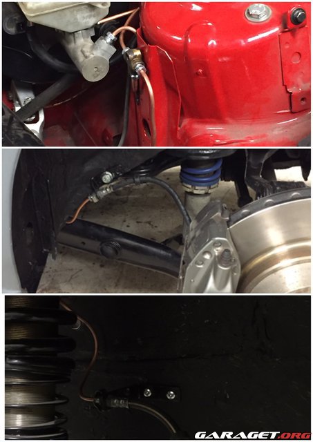

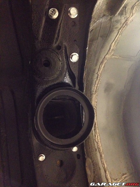

https://www1.garaget.org/gallery/images/111/110846/110846-62fb7d2e2fdb45fe81b361af955471b5.jpg
Sådär, i skrivande stund är alla bromsledningar färdigdragna! Ska skruvas fast på ett par ställen bara.
I fram fick jag göra egna fästen och bak fick jag flytta fästen till övergången mellan rör till slang, svårt att fota men vill ändå försöka visa smile Får se lite vad det blir i veckan.
