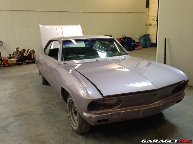

Nu har det hänt en hel del innan jag la upp tråden. Här är bilen strippad och klar för att gås igenom för en skadekontroll... det är alltid mycket mer rost än man kan föreställa sig.
https://www1.garaget.org/gallery/images/19/18882/18882-61d0382aa4b2931ac2a9ec08a2790b1b.jpg
https://www1.garaget.org/gallery/images/19/18882/18882-6476d5c304019fd16bf6226f4057603d.jpg
https://www1.garaget.org/gallery/images/19/18882/18882-4b6bf71d72672236e199f0d0cc89a4b1.jpg
