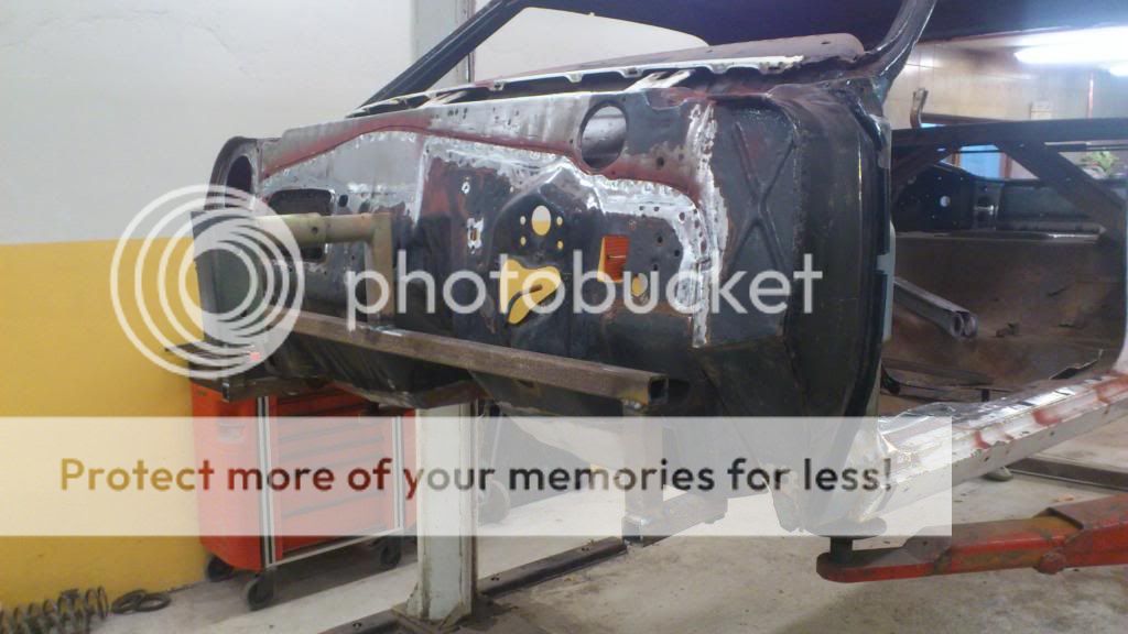

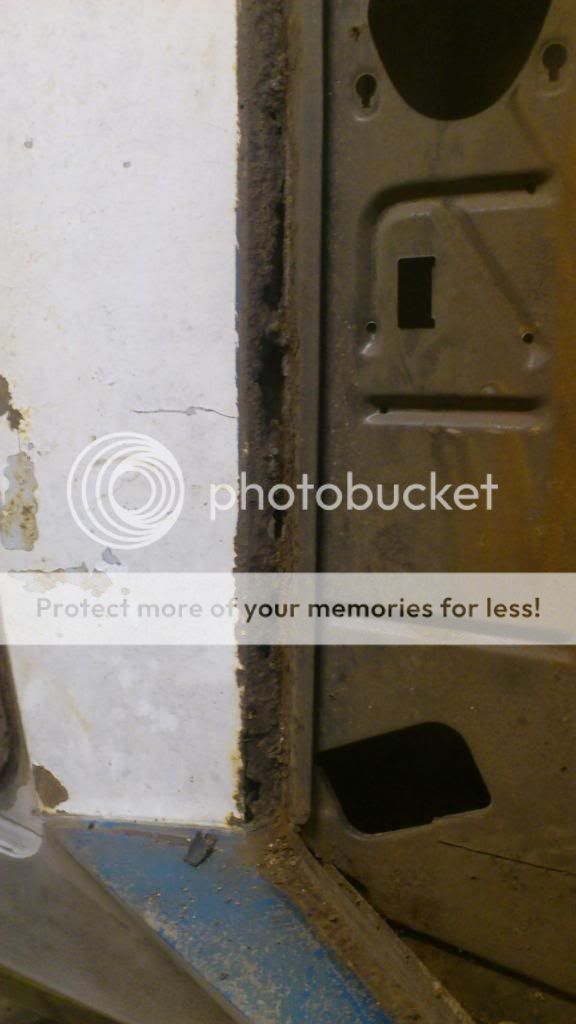

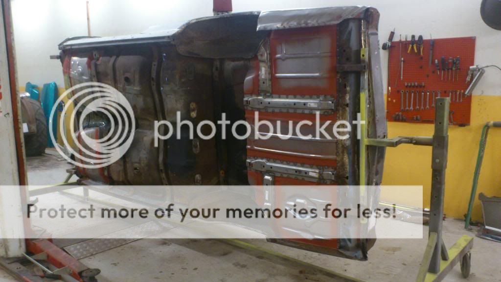

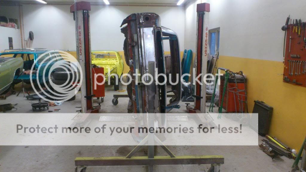

Nu jäklar händer det grejer i garaget big_smile Ho hänger på tvära!! Hitta lite bra fyrkantsrör att bygga fästen av fram smile bara att börja slipa svetsen som har bränt igenom och rikta några ställen innan den går till blästring. Riktigt nöjd med den hemgjorda vaggan och bra centrerat blev det också så det snurrar lätt och stadigt utan att den sticker iväg smile

Ser fint ut! Ser även lite trångt ut där med pelarna haha big_smile

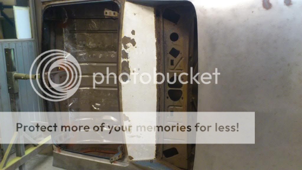

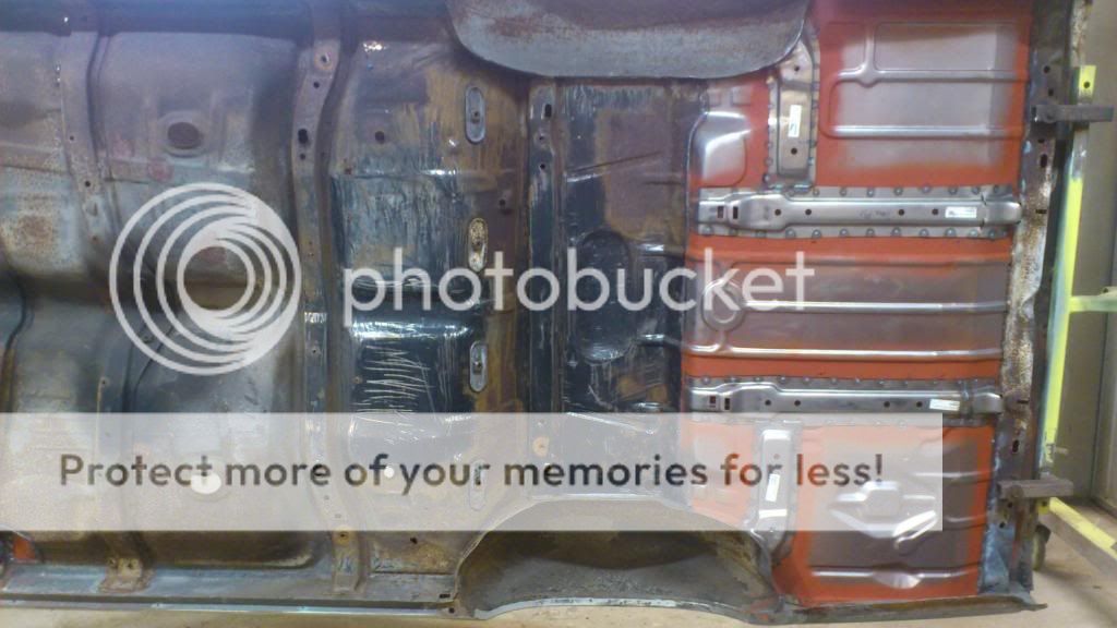

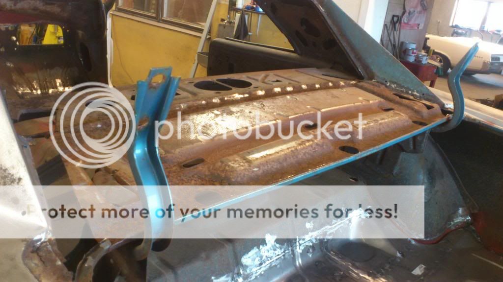

Skrapar för fullt i golv o hjulhus. Planerar o kollar på allt som ska göras innan blästring, ska kapa bort hela plåten som ligger mellan bakruta och bakluckan, lika bra att få det blästrat där under också, den är rätt käxig där rutan har legat. Blir att dränka insidan och den nya plåten invändigt innan det svetsas ihop igen big_smile börjar bli riktigt i tagen igen och vill bli helt frisk NU så man orkar hålla på halva nätterna igen big_smile

Nu dröjer det nog ett tag tills det kommer nya uppdateringar, efter blästringen skulle jag tro.

Satan vilket jobb du lägger ner smile Snyggt gjort med vaggan! Riktigt smidigt att ha när du ska svetsa och blästra smile Kör hårt

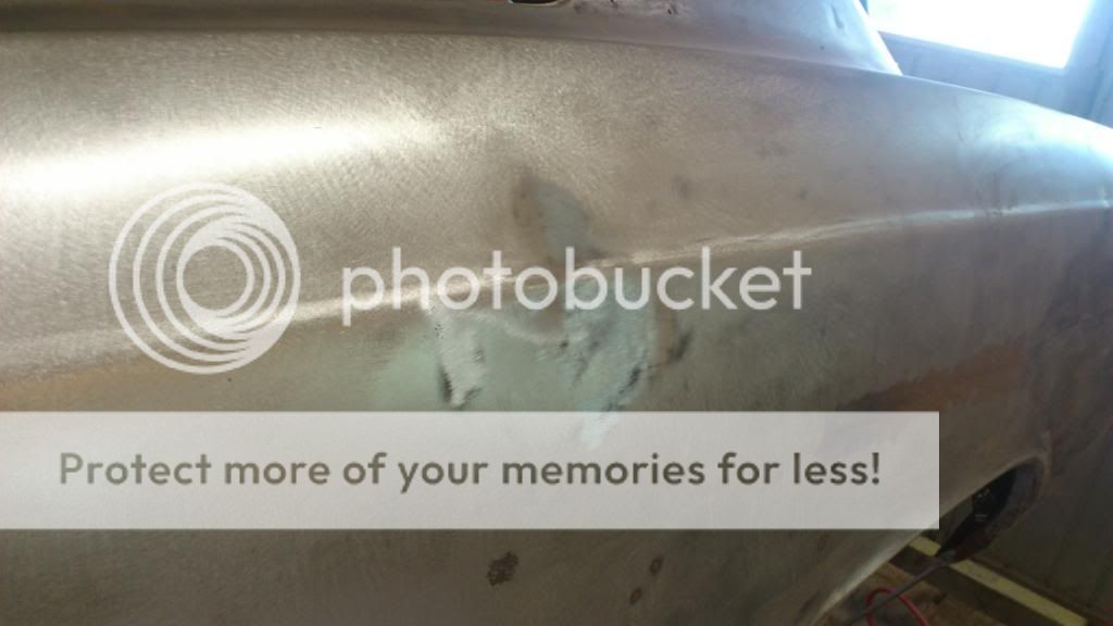

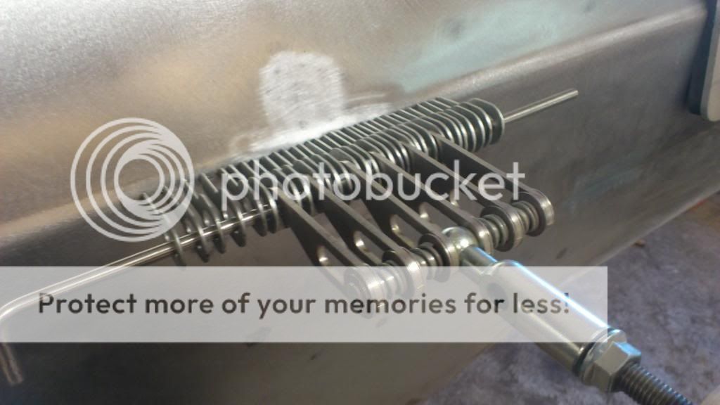

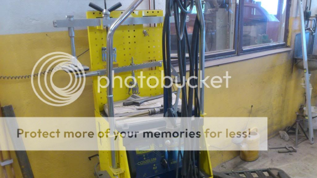

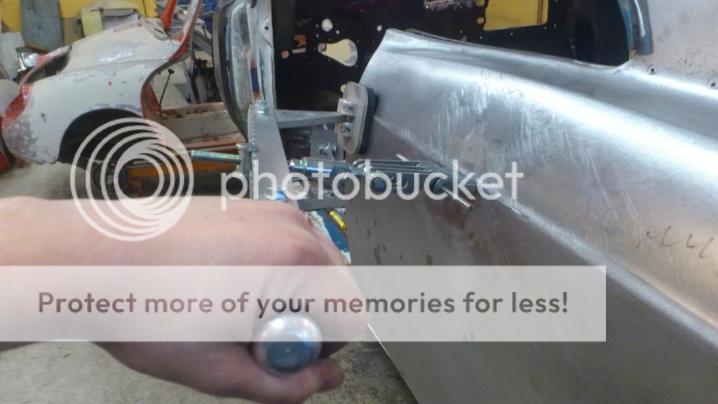

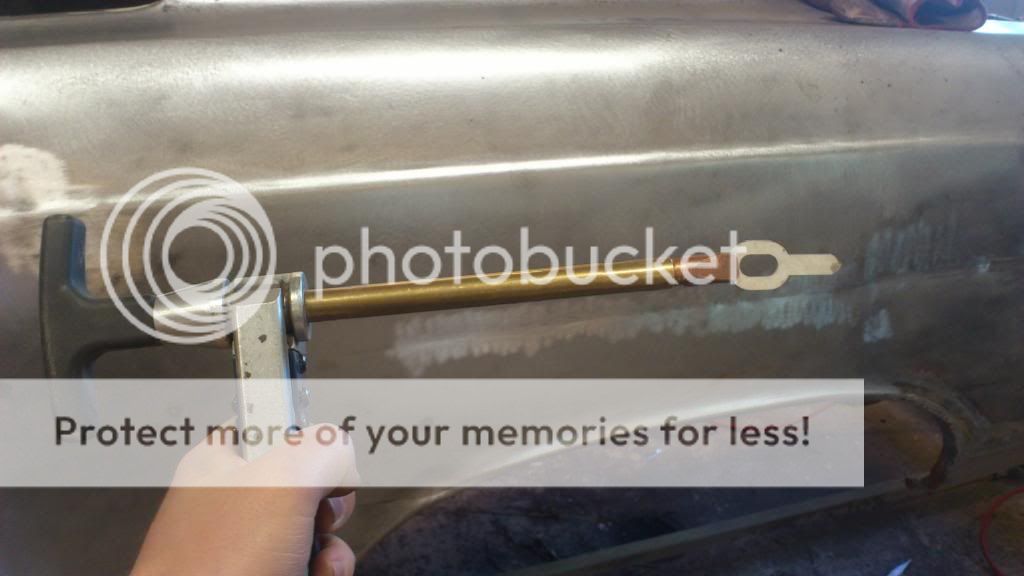

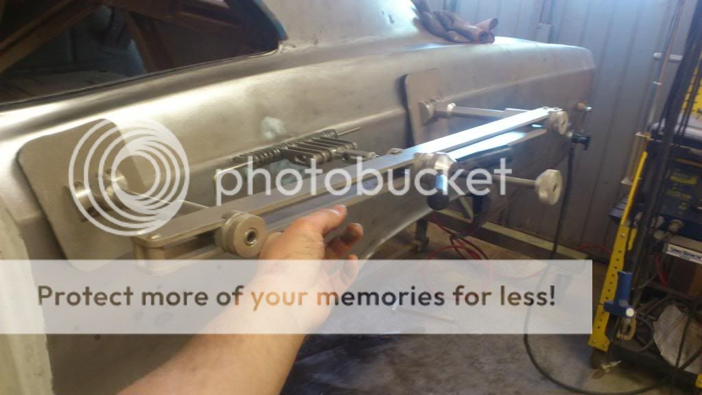

Har fått lite gjort i helgen, kapat bort plåten mellan bakruta och bakluckan, så att blästern kommer åt där bakom, slipat alla svetsar, fyllt i porer, riktat lagningar.

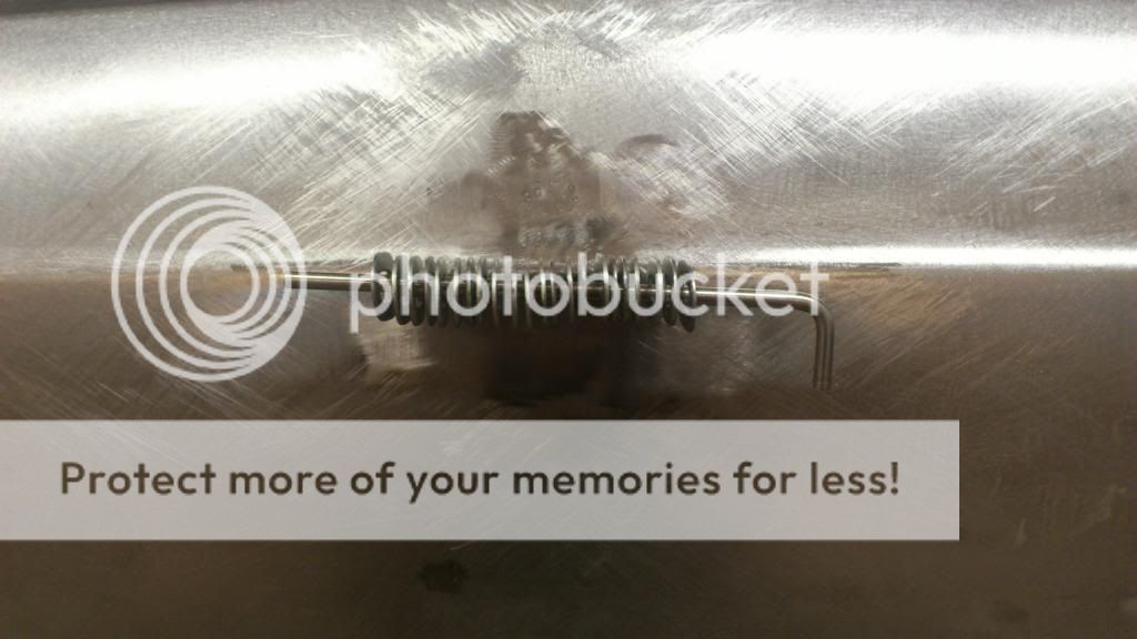

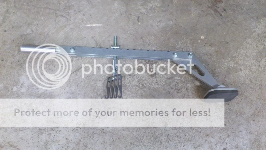

Har fått några förfrågningar om vad det för maskin jag riktade dörren med, har börjat rikta vänster bakskärm och tagit lite bilder under arbetet gång. Tar man sig tid och riktar ordentligt och mjukt så blir det så pass slätt att man bara behöver stryka i lite spackel istället för att "baka på".
Var inte så dåligt där under men ändå smile
http://i837.photobucket.com/albums/zz299/Irebring/DSC_0534_zpse345072e.jpg
Här har vi en liten ful sak, lite bökigt att rikta från insidan så vi kör från utsidan smile
http://i837.photobucket.com/albums/zz299/Irebring/DSC_0538_zps03780060.jpg

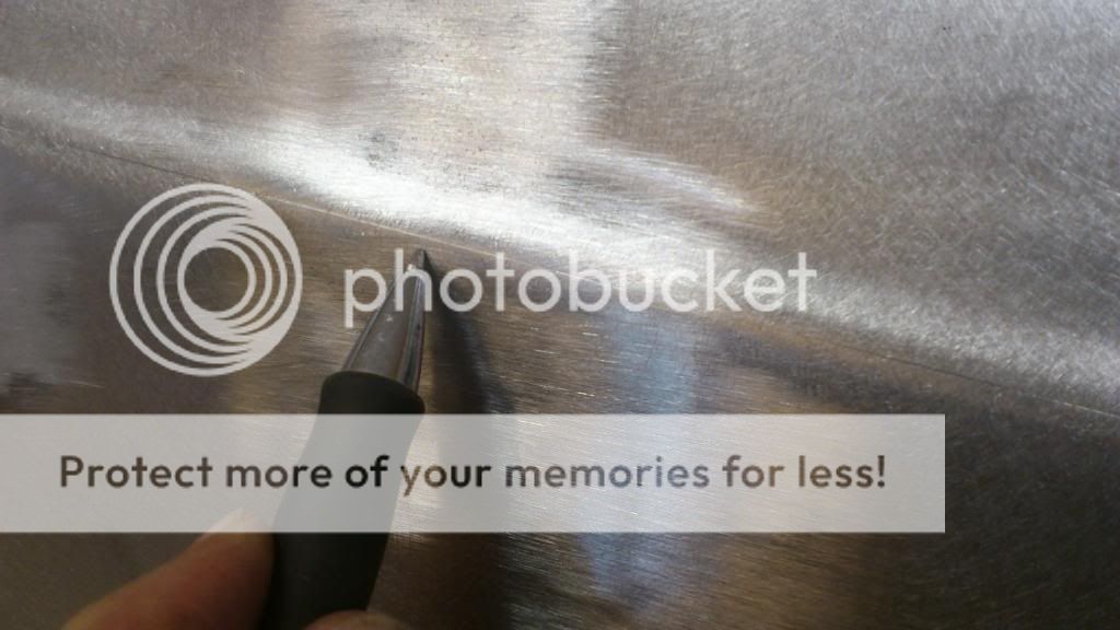

Den häringa utristningen arbetar jag med
http://i837.photobucket.com/albums/zz299/Irebring/DSC_0539_zps0a03d0f3.jpg

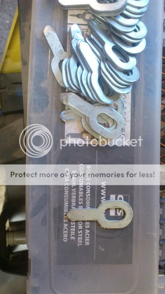

Här har vi "nycklarna" som bränner sig fast i plåten
http://i837.photobucket.com/albums/zz299/Irebring/DSC_0540_zpsf7ad9765.jpg
Letar fram mittpunkten av kanten där det är som hårdast men också enklast att dra ifrån, och markera vart man vill ha nycklarna.
http://i837.photobucket.com/albums/zz299/Irebring/DSC_0541_zps7d70f3b2.jpg
Bränner fast nycklarna med denna
http://i837.photobucket.com/albums/zz299/Irebring/DSC_0543_zps5b514f26.jpg
Nu är det klart för att böra dra ut bucklan
http://i837.photobucket.com/albums/zz299/Irebring/DSC_0544_zpsde6de129.jpg
När man ska dra ut bucklan så kan resten av skärmen också följa med ut, hjälper att man har en slät hammare och knackar in spänningarna runt bucklan.
http://i837.photobucket.com/albums/zz299/Irebring/DSC_0545_zps71e46ec8.jpg
http://i837.photobucket.com/albums/zz299/Irebring/DSC_0546_zps3613b20d.jpg

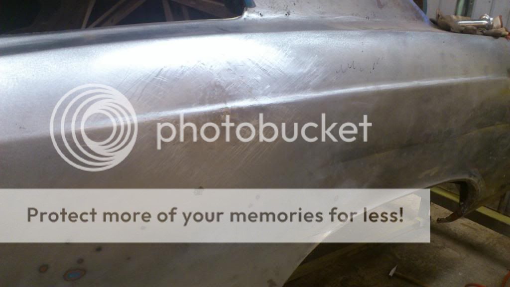

Sen vrider man bara bort nycklarna, jag brukar använda mig av en pansarfil som jag drar mot plåten för att jag enklare ska hitta ojämnheter i plåten. Då får man använda nycklarna igen på olika ställen för att hålla plåten rak
http://i837.photobucket.com/albums/zz299/Irebring/DSC_0547_zpsb39f5344.jpg
http://i837.photobucket.com/albums/zz299/Irebring/DSC_0548_zpsf90b46b4.jpg
http://i837.photobucket.com/albums/zz299/Irebring/DSC_0549_zps7b40b20d.jpg
Och så blev det smile behöver bara stryka i spackel, behöver inte oroa mig för att att det ska bli sjunkningar i framtiden big_smile
http://i837.photobucket.com/albums/zz299/Irebring/DSC_0551_zps54efbe68.jpg

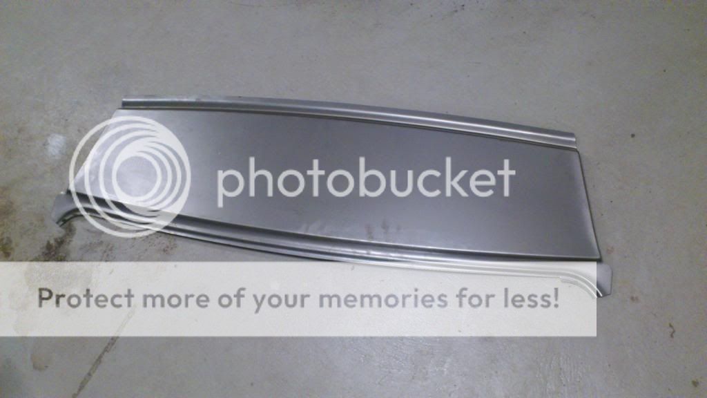

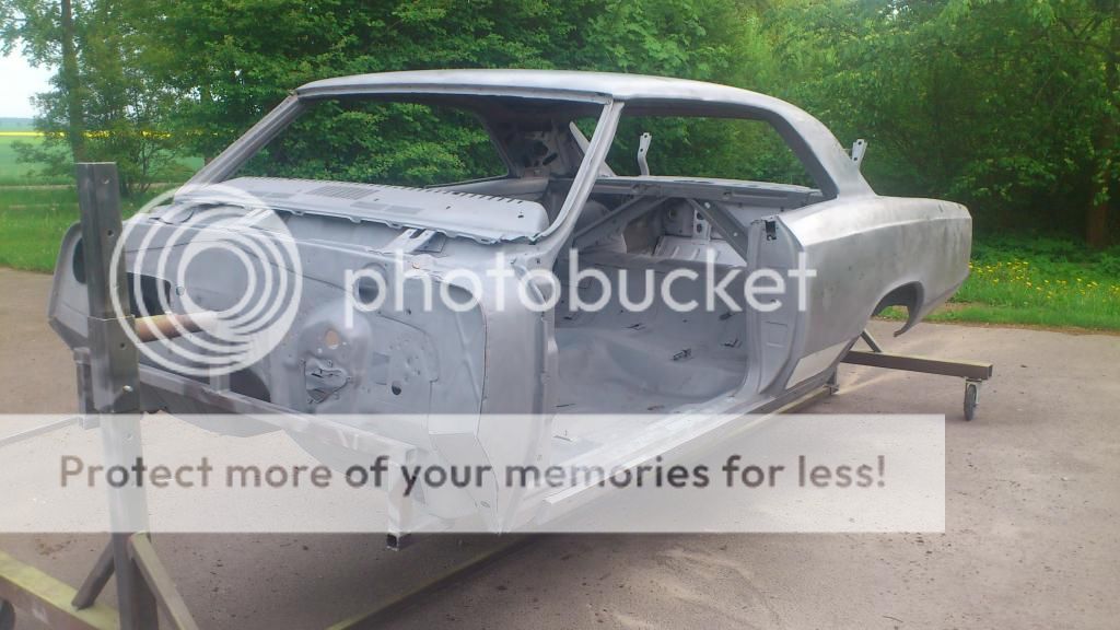

21 maj 2014

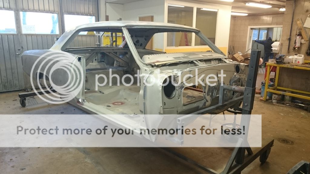

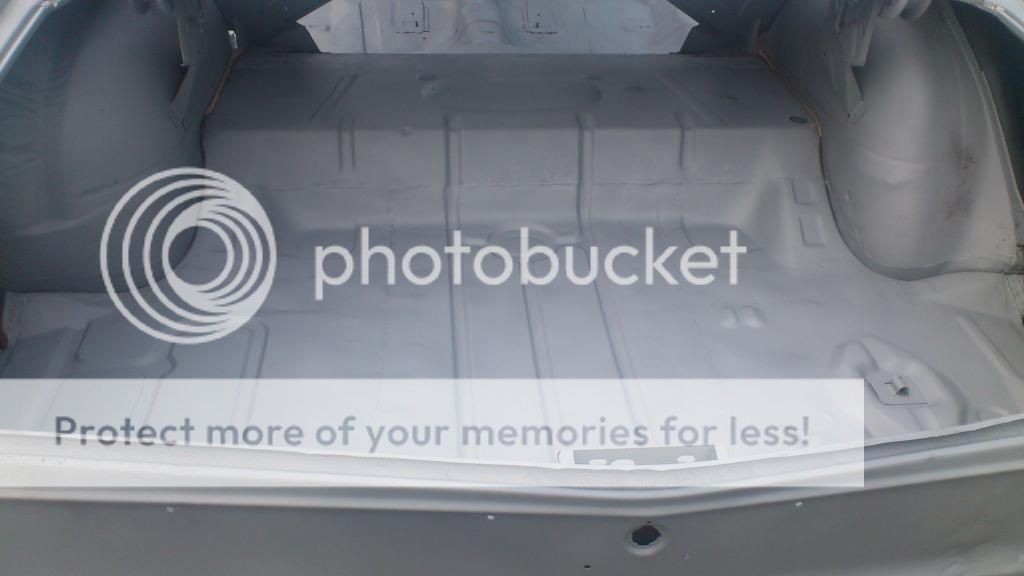

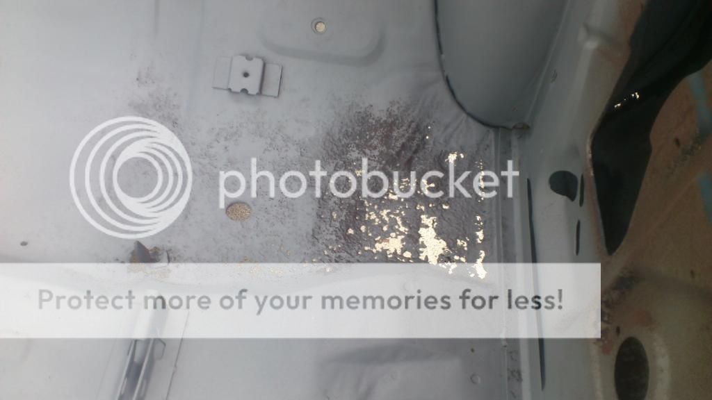

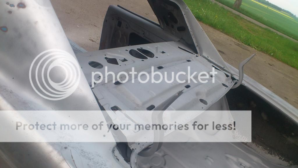

Fick äntligen hem karossen från blästraren idag big_smile Det dök upp lite mer som behövde lagas men det gör det ju alltid tongue
http://i837.photobucket.com/albums/zz299/Irebring/DSC_0328_zps70eb09a0.jpg
http://i837.photobucket.com/albums/zz299/Irebring/DSC_0329_zps66940c93.jpg
http://i837.photobucket.com/albums/zz299/Irebring/DSC_0330_zps85cd51d3.jpg
http://i837.photobucket.com/albums/zz299/Irebring/DSC_0332_zps1cbb3a9f.jpg
http://i837.photobucket.com/albums/zz299/Irebring/DSC_0333_zps555634c1.jpg
bara att blåsa ur all sand och maskera det som ska lagas och spruta resten med epoxy grund imorgon så rosten inte blommar upp igen smile

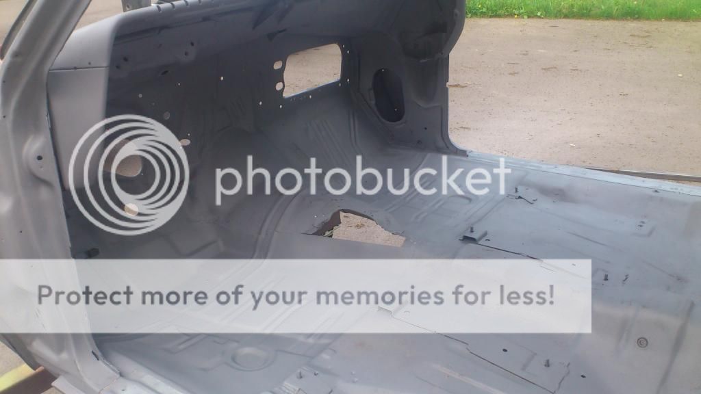

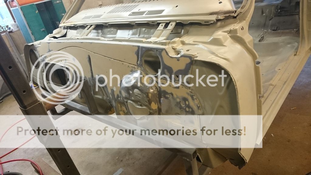

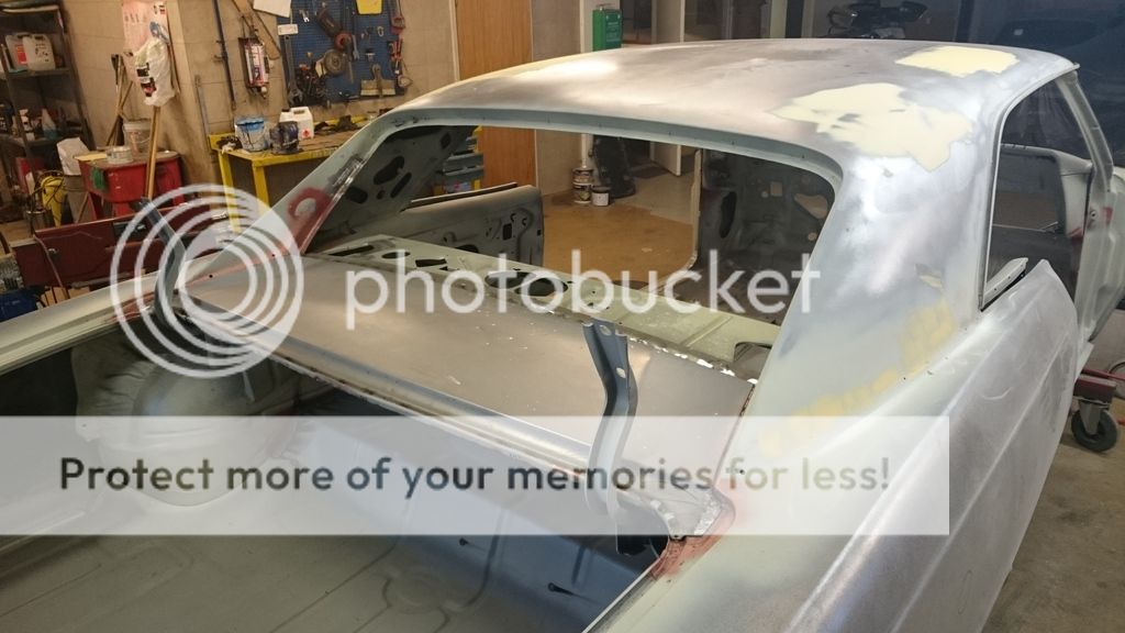

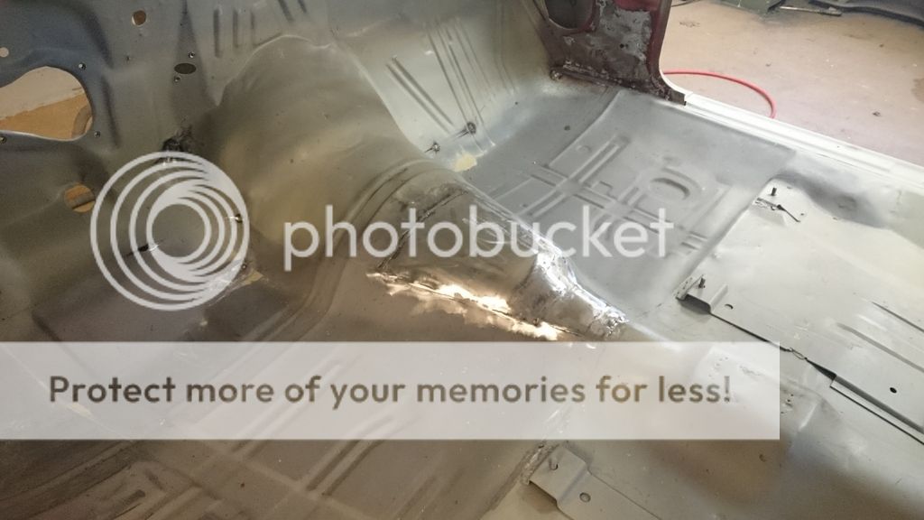

13 december 2015
Haha visst är det så men nu blir det bara kvalitetstid i garaget big_smile

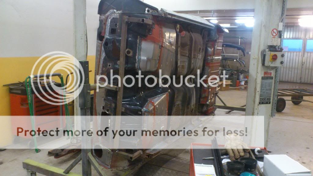

Har gjort klart plåtarbetet så nu håller jag på att spackla upp karossen tongue
Torpedväggen slätas, spacklar skarvarna under bilen och idag har jag hållit på med bakskärmarna o tak smile
