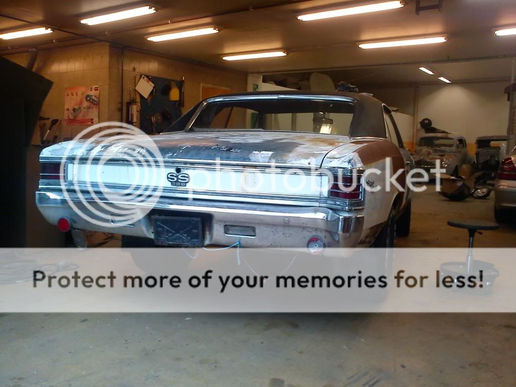

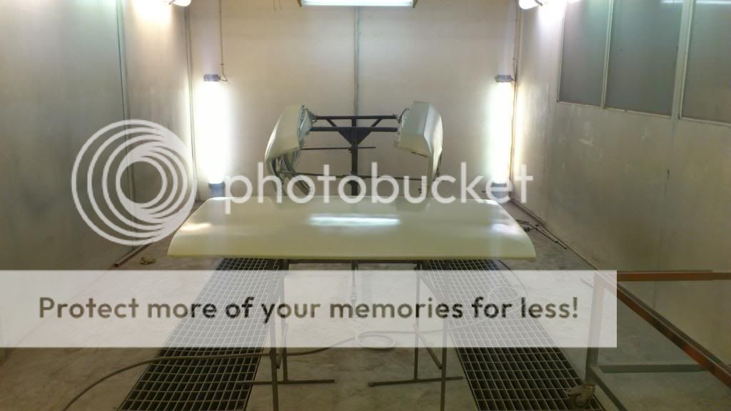

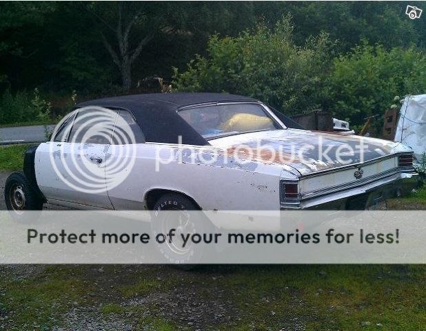

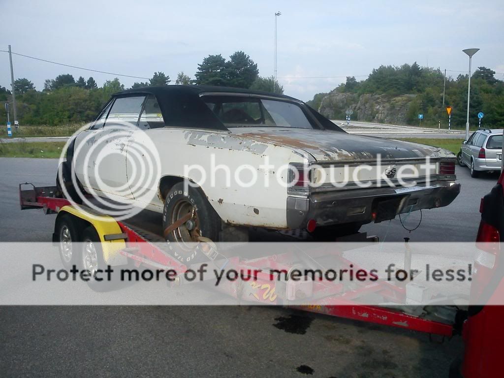

Köpte bilen 2011 och kom igång med projektet i höstas. Det är en äkta SS Chevelle som det har suttit BB 396 motor i, 12 bultad diffad bakaxel, manuell låda, AC m.m. Bilen har inte rullat på vägarna sen 1976... Saknades väldigt med delar men halva nöjet är ju jakten på delar big_smile Räknar med att bilen blir klar till våren 2015.
Lägger upp bilderna på det som är gjort från i höstas till idag, lägger upp bilderna allt eftersom vad som händer sen wink
Börjar med annonsbilderna
http://i837.photobucket.com/albums/zz299/Irebring/1705158342_zpsc288ee84.jpg
http://i837.photobucket.com/albums/zz299/Irebring/1730728299_zps4f7dab07.jpg
Påväg hem big_smile

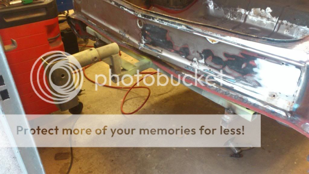

http://i837.photobucket.com/albums/zz299/Irebring/DSC_0292_zpse79d07f9.jpg

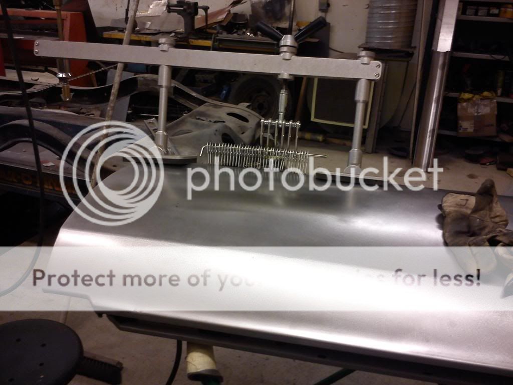

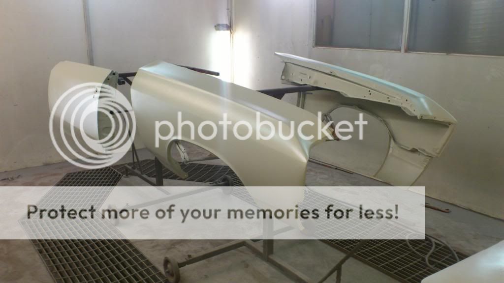

Rostlagat dörrar, framskärmar och baklucka, detta är verktyg är awsome!
http://i837.photobucket.com/albums/zz299/Irebring/DSC01116_zpsb6d46778.jpg
Epoxy grundat
http://i837.photobucket.com/albums/zz299/Irebring/DSC_0125_zps07978c85.jpg
http://i837.photobucket.com/albums/zz299/Irebring/DSC_0126_zps764b1af0.jpg

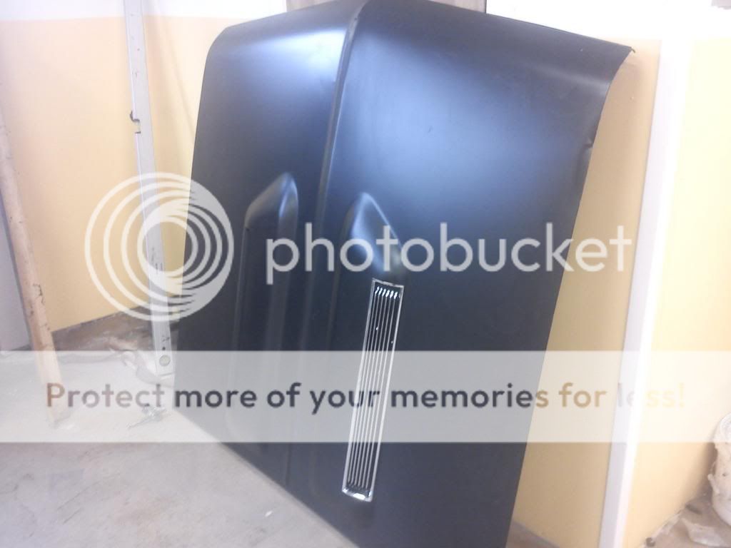

Sprang på en SS huv smile

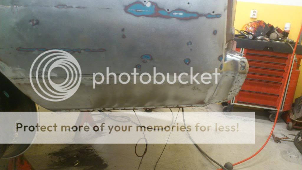

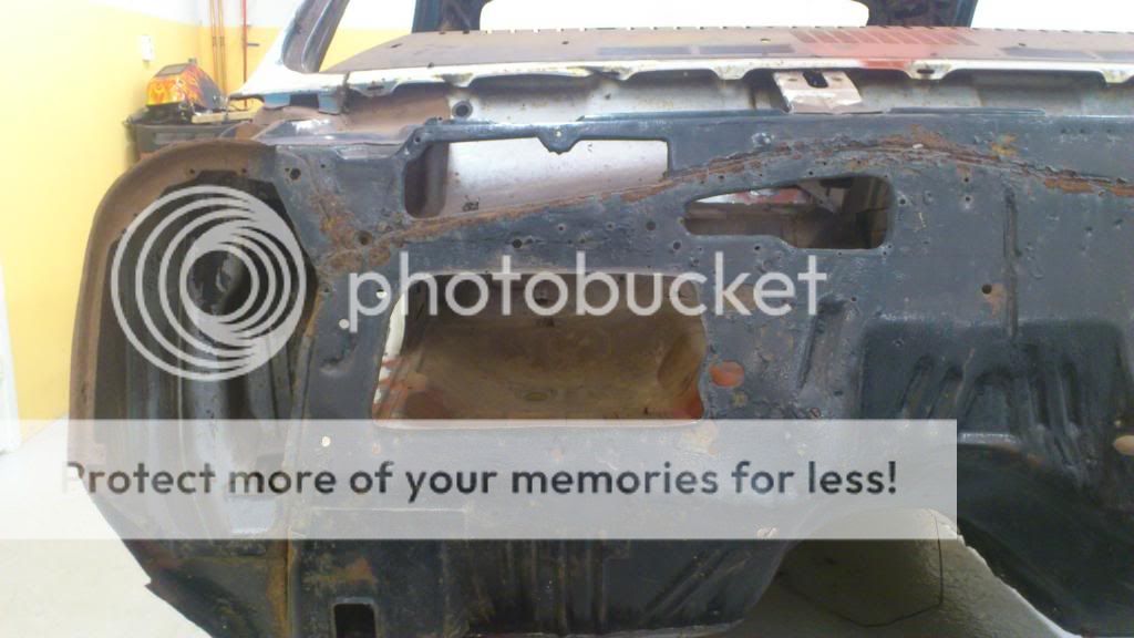

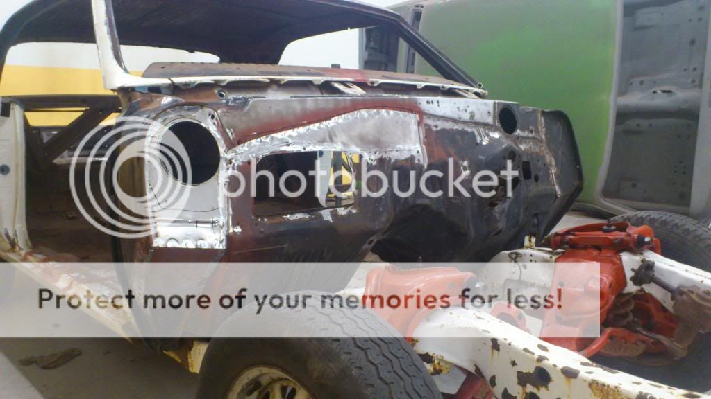

Nu kommer det bilder på plåtarbeten, byte skuff, balkat, hjulhus, golv, ombyggantion av torpedvägg, AC - paketet ska bort.
http://i837.photobucket.com/albums/zz299/Irebring/DSC_0293_zps39ebfd3f.jpg
http://i837.photobucket.com/albums/zz299/Irebring/DSC_0295_zps6fa8f122.jpg
http://i837.photobucket.com/albums/zz299/Irebring/DSC_0296_zpsb8884cb1.jpg
http://i837.photobucket.com/albums/zz299/Irebring/DSC_0306_zps68e63c9d.jpg

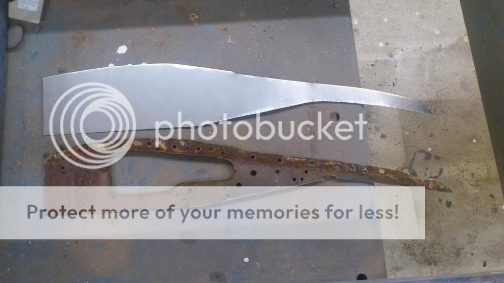

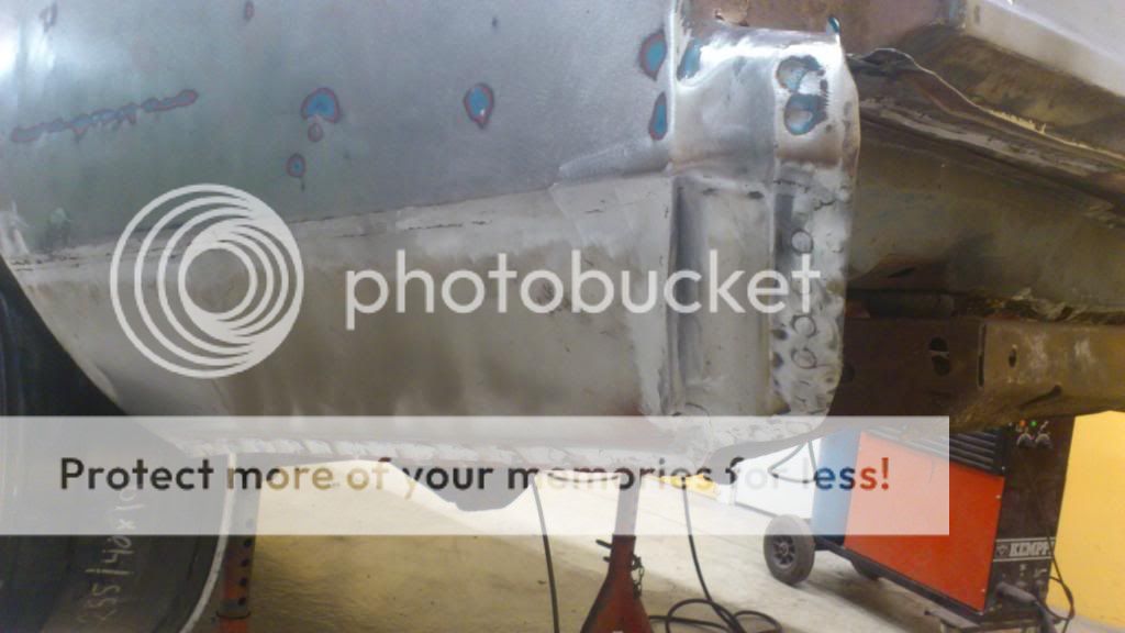

Höger bakskärm
http://i837.photobucket.com/albums/zz299/Irebring/DSC_0394_zpsa4e11ece.jpg
http://i837.photobucket.com/albums/zz299/Irebring/DSC_0396_zps5028733b.jpg

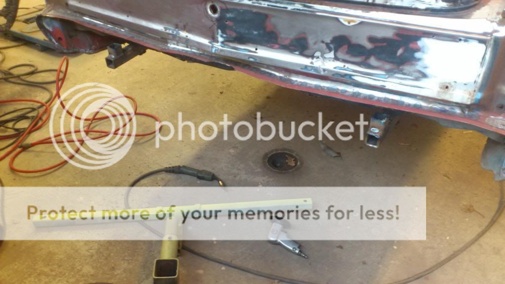

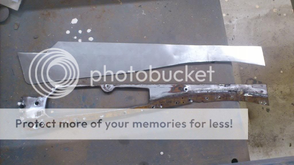

Handtillverkat
http://i837.photobucket.com/albums/zz299/Irebring/DSC_0404_zps8846f994.jpg
http://i837.photobucket.com/albums/zz299/Irebring/DSC_0408_zps0e4d3c1d.jpg
bakstammen
http://i837.photobucket.com/albums/zz299/Irebring/DSC_0411_zps259b849e.jpg
http://i837.photobucket.com/albums/zz299/Irebring/DSC_0413_zps3f18a055.jpg
http://i837.photobucket.com/albums/zz299/Irebring/DSC_0414_zps7d757446.jpg

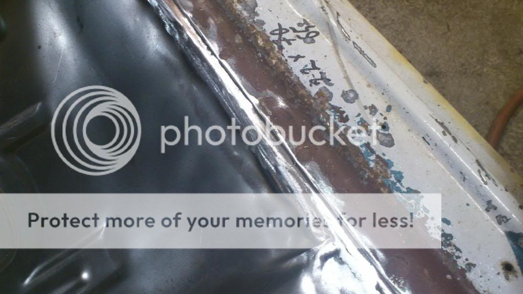

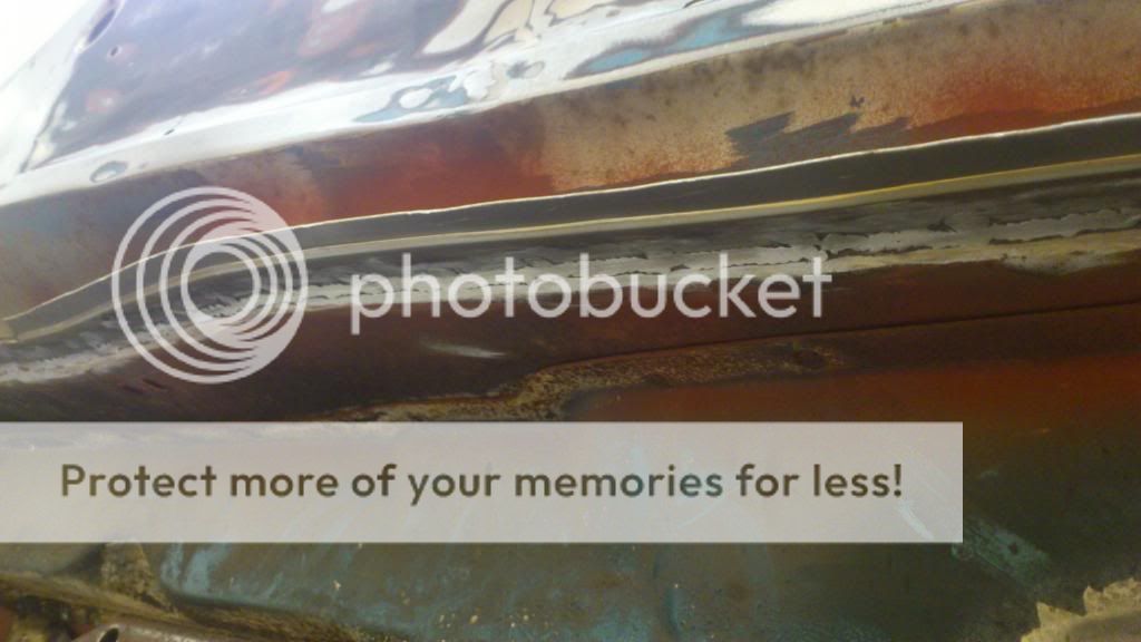

Allt jag gör svetsas kant i kant big_smile

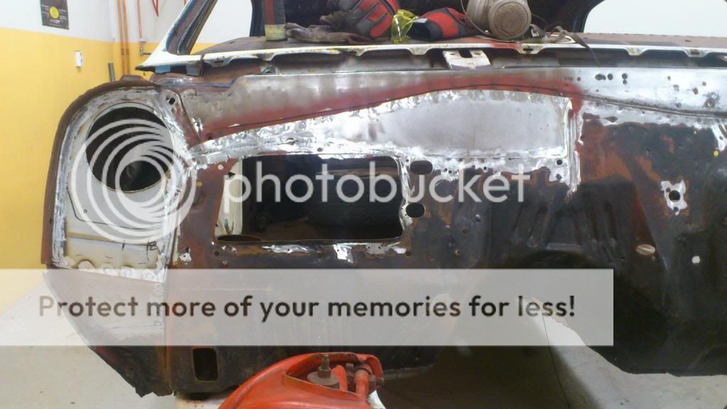

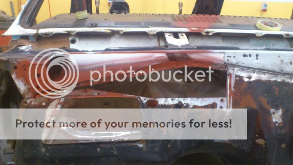

Nu ska vi bygga om torpeden wink Ska vara så rent som möjligt.
http://i837.photobucket.com/albums/zz299/Irebring/DSC_0415_zps5760b0eb.jpg
http://i837.photobucket.com/albums/zz299/Irebring/DSC_0416_zps18a88077.jpg
http://i837.photobucket.com/albums/zz299/Irebring/DSC_0421_zps9c879bbf.jpg
http://i837.photobucket.com/albums/zz299/Irebring/DSC_0423_zpse22ec5ab.jpg
http://i837.photobucket.com/albums/zz299/Irebring/DSC_0425_zps12aeb934.jpg
http://i837.photobucket.com/albums/zz299/Irebring/DSC_0426_zps31b78e06.jpg

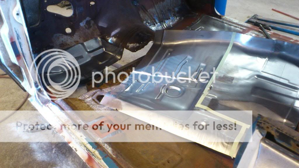

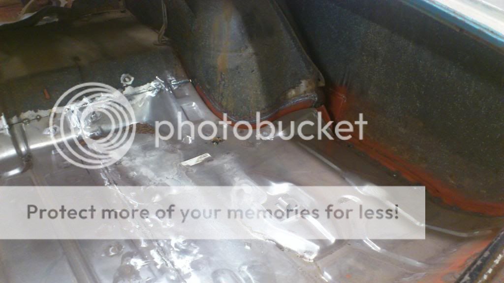

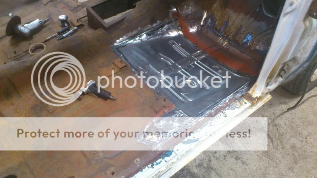

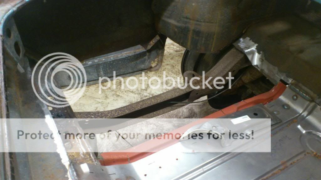

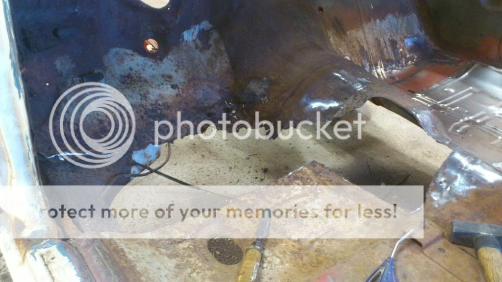

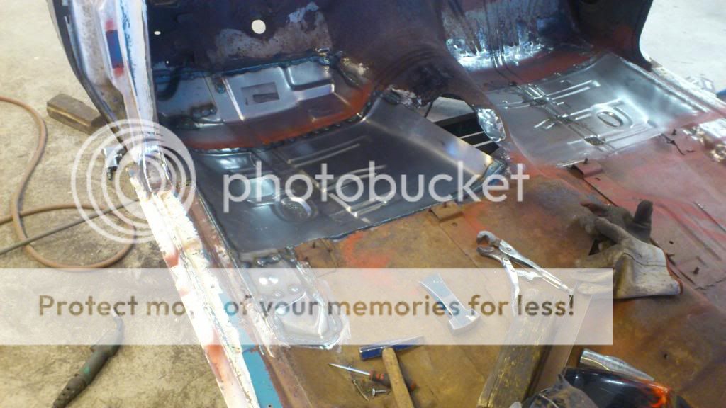

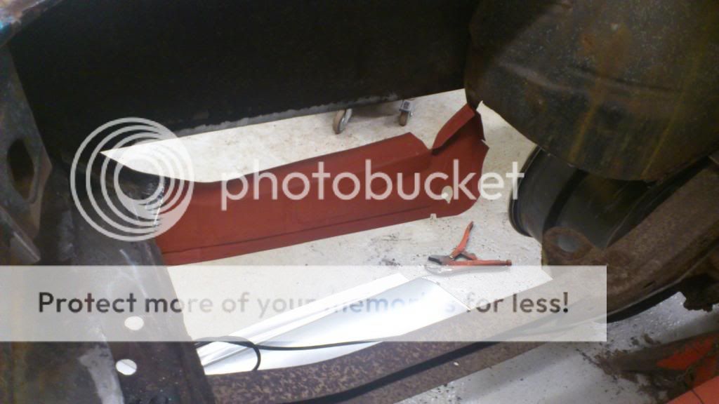

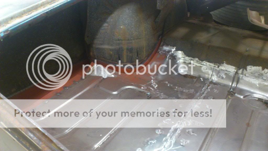

Golv fram
http://i837.photobucket.com/albums/zz299/Irebring/DSC_0203_zpsc4d72900.jpg
http://i837.photobucket.com/albums/zz299/Irebring/DSC_0204_zps624c833e.jpg
http://i837.photobucket.com/albums/zz299/Irebring/DSC_0215_zps1cb6031f.jpg
http://i837.photobucket.com/albums/zz299/Irebring/DSC_0505_zpsf9d4bb9a.jpg

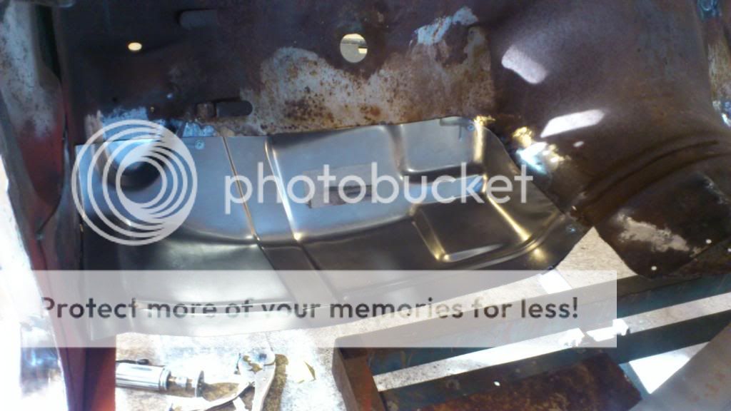

Passar in plåten genom att skruva dit plåten innan jag markerar vart jag ska kapa, gyllene regeln, mät 3 gånger, kapa 1 gång wink
http://i837.photobucket.com/albums/zz299/Irebring/DSC_0506_zps52bab04b.jpg
http://i837.photobucket.com/albums/zz299/Irebring/DSC_0507_zps50bb17cd.jpg

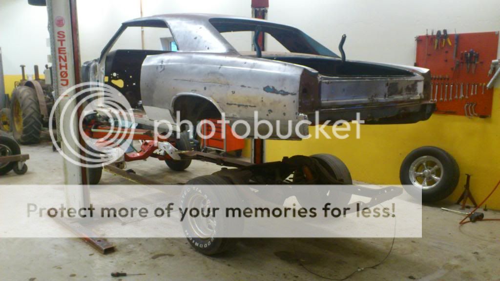

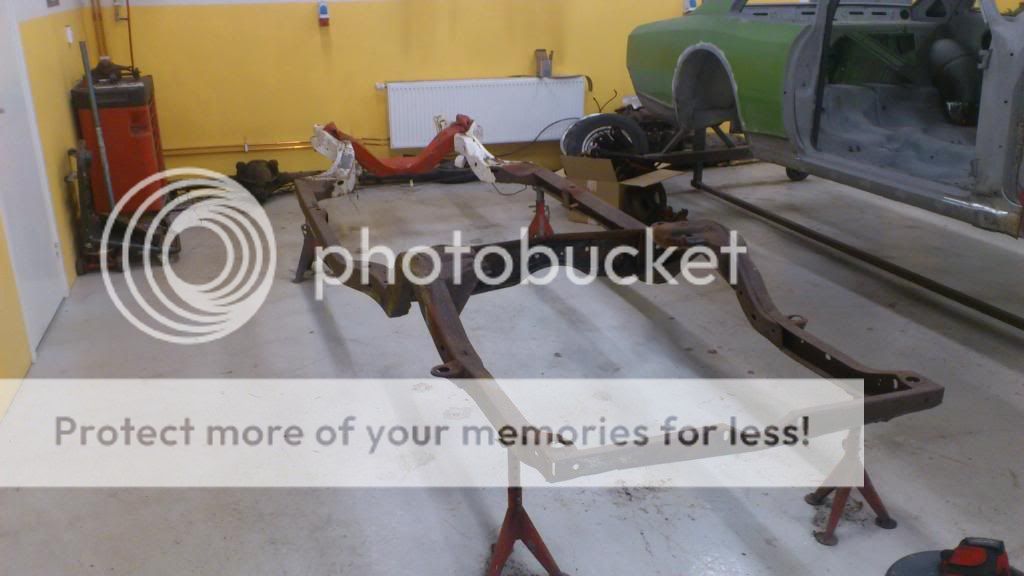

Dags för det stora lyftet lol
http://i837.photobucket.com/albums/zz299/Irebring/DSC_0451_zpsccb11962.jpg
http://i837.photobucket.com/albums/zz299/Irebring/DSC_0453_zpsb79b98fc.jpg
http://i837.photobucket.com/albums/zz299/Irebring/DSC_0491_zpsda5fb1c5.jpg

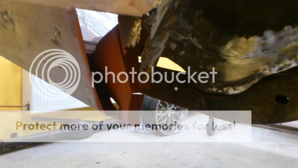

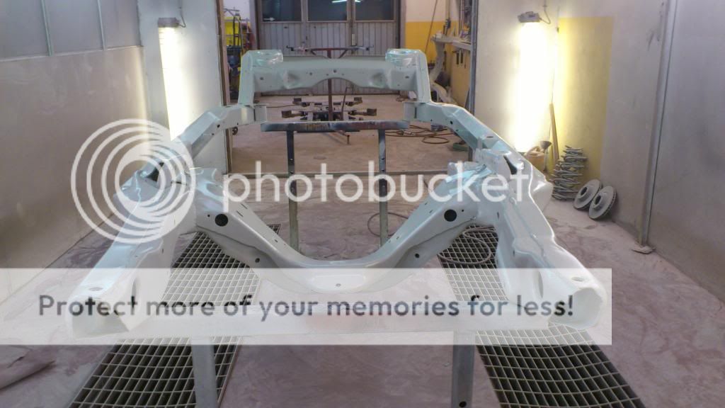

Ramen är blästrad, massa originalsvetsar jag har fått svetsa om, rikta och lagat rost vid ramfästena
http://i837.photobucket.com/albums/zz299/Irebring/DSC_0491_zps2d5f2358.jpg

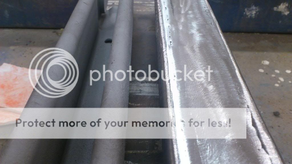

Förstärkt dem bakre bärarmarna, här ser ni skillnaden

Vad i helvete är det där för verktyg? Upp med bilder på det! big_smile
24 Inlägg
4 april 2014
menar du rikt verktyget? smile

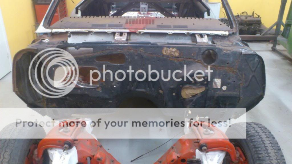

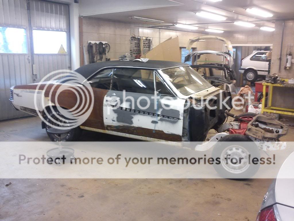

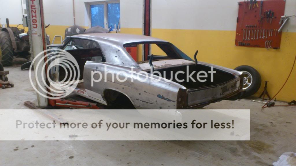

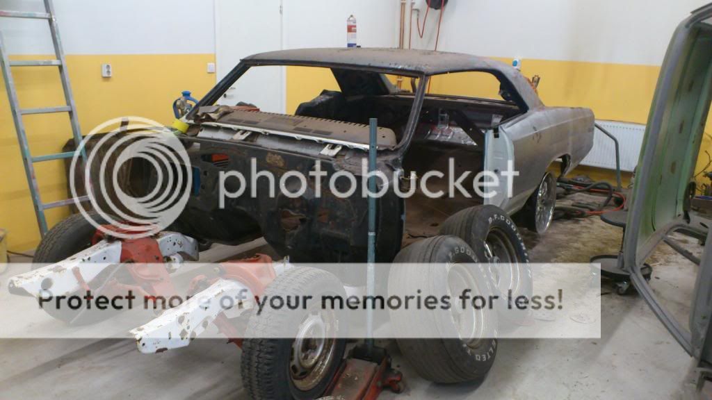

Nu är karossen så pass klar att den ska klara av att hänga i vaggan och skickas iväg på blästring big_smile Fästet bak är nästan klart och främre påbörjat, synd att dagarna går så fort.
http://i837.photobucket.com/albums/zz299/Irebring/DSC_0512_zps8fc94154.jpg
http://i837.photobucket.com/albums/zz299/Irebring/DSC_0514_zps2abc01c4.jpg
http://i837.photobucket.com/albums/zz299/Irebring/DSC_0515_zpsc8031403.jpg
Få karossen upp i vaggan är ett stort lyft i rätt riktning smile
