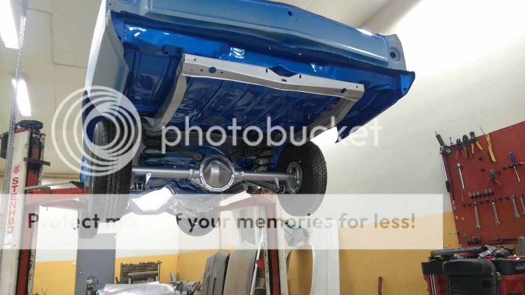

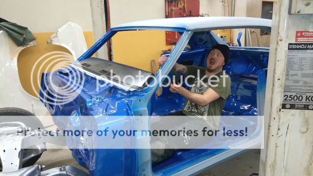

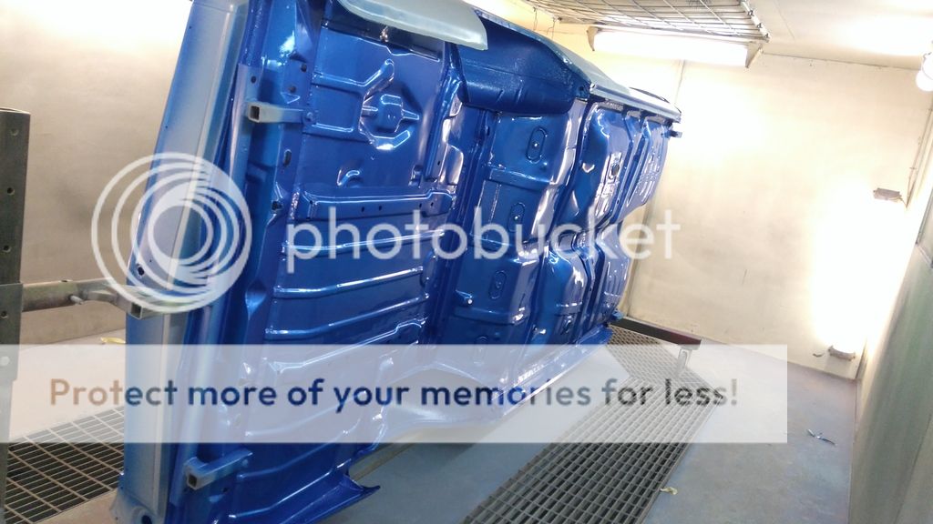

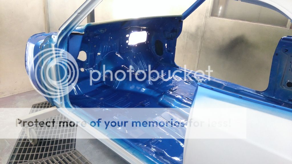

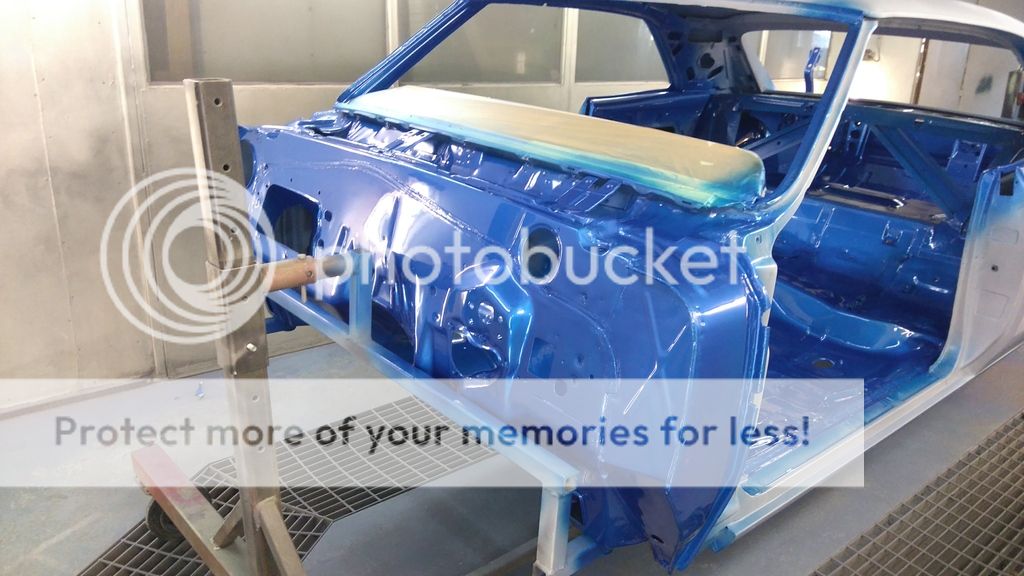

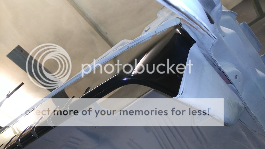

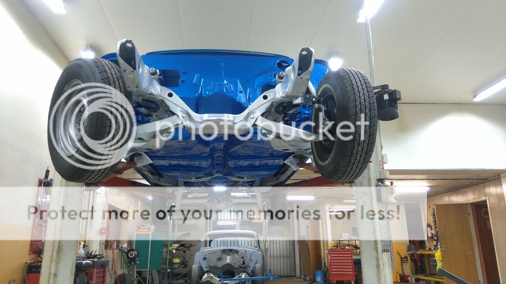

Nu har det hänt en hel del igen, måste bättra mig på att slänga in ett inlägg här då och då smile

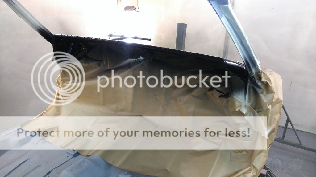

Har fått riktig nytändning på projektet efter många kvällar i lackboxen big_smile

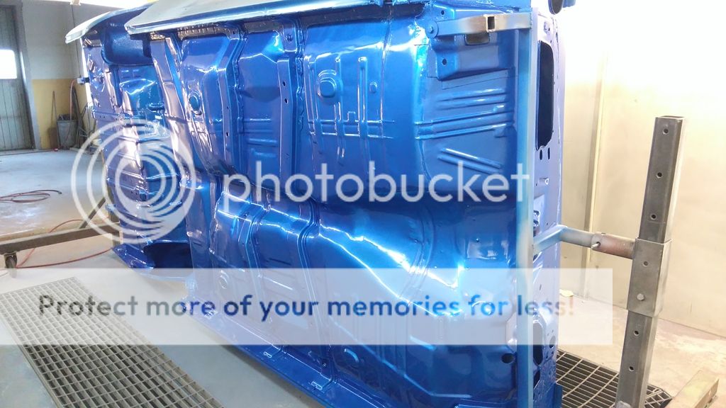

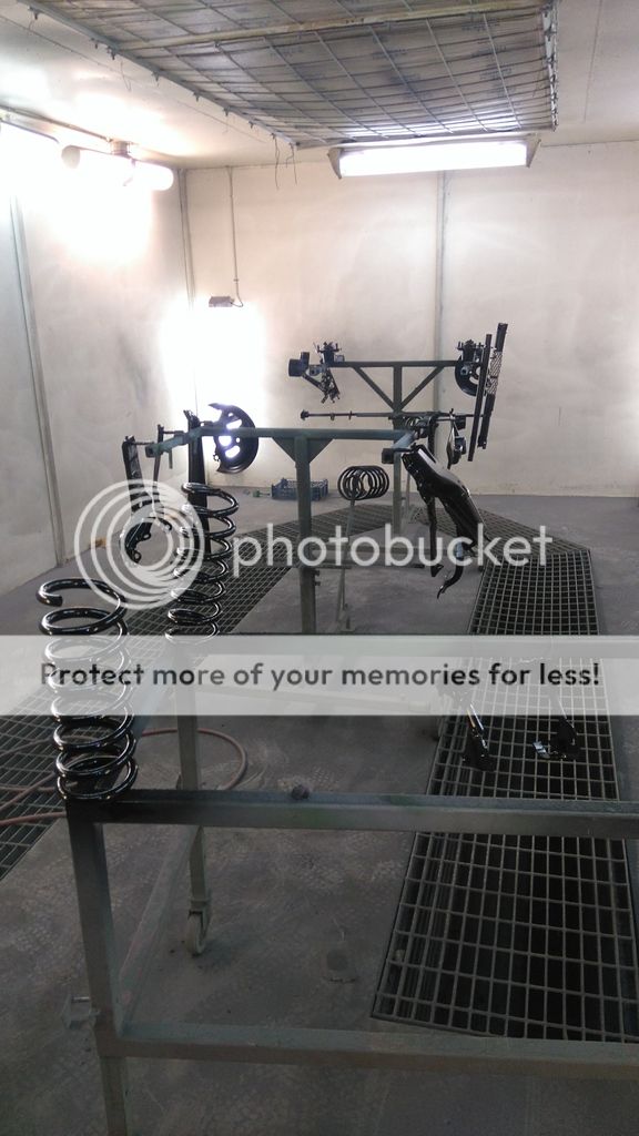

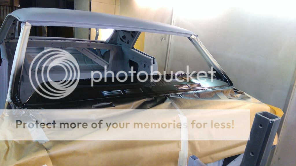

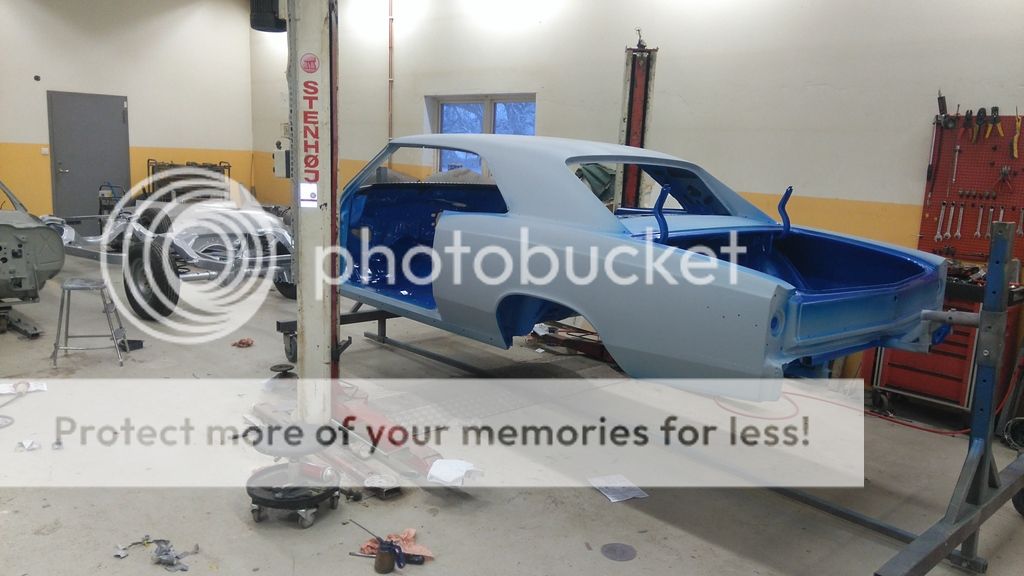

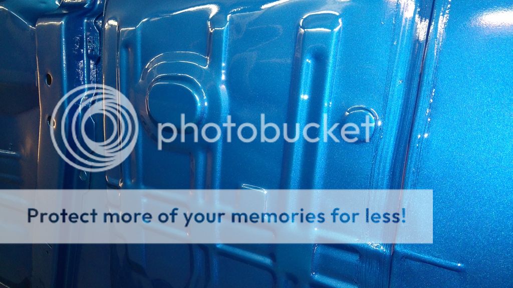

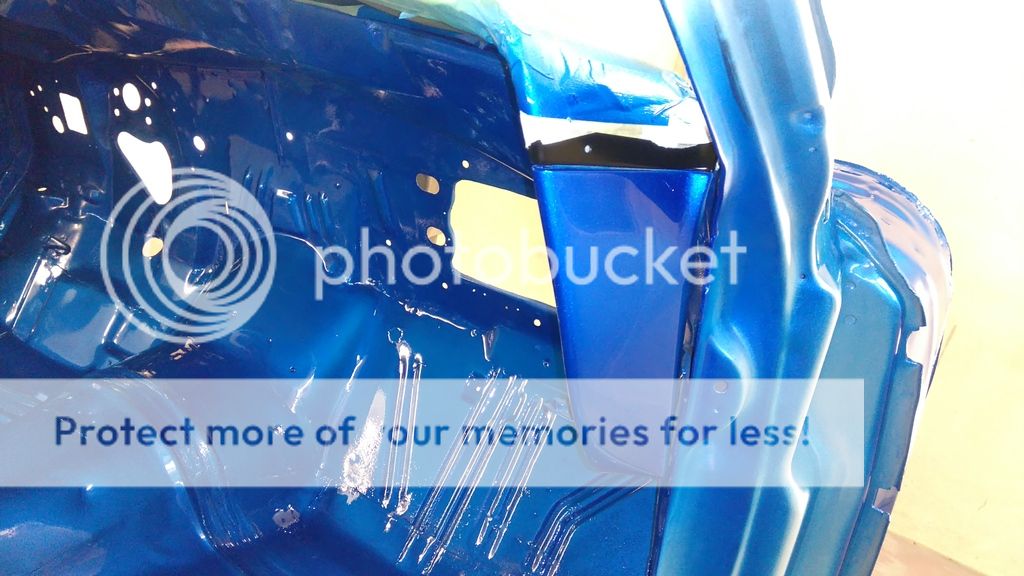

Har varit super pedant, spacklat och plankat underredet, farsan tycker att det har gått över styr men jag ser det också som bra reklam då jag tar åt mig mycket plåtjobb från kunder, fick senast in en firebird - 70 som bakskärmar, bakstamm, skuffgolv, hjulhus och golv ska bytas  big_smile
Har lackat allt själv och passade på att lacka med vatten bas som var väldigt enkelt, har alltid annars sprutat med thinner färg men vattnet var enklare och enklare att få tag i smile

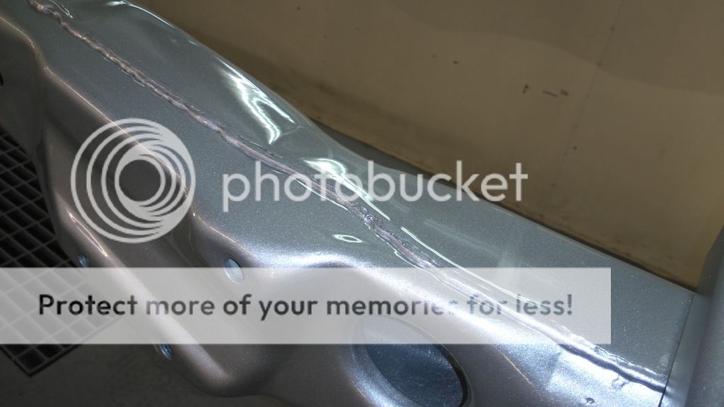

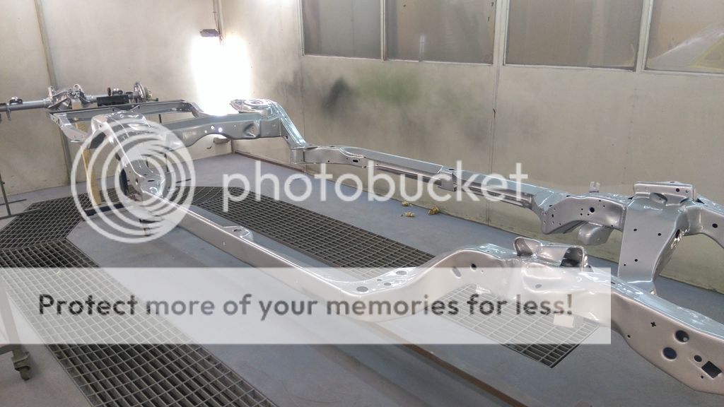

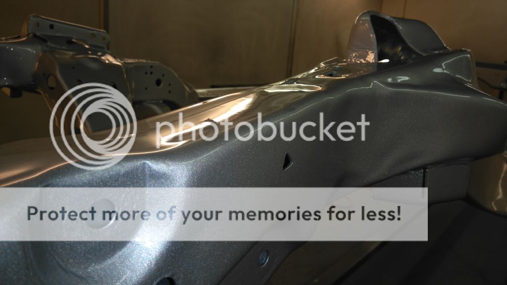

Ramen, svetsat om massa svetsar och fyllt alla porer, lackar man silver på en yta med massa porer så samlas metallicen i porerna och då blir det grå fläckar, vill inte att det ska se ut som att man målat med hammarlack wink

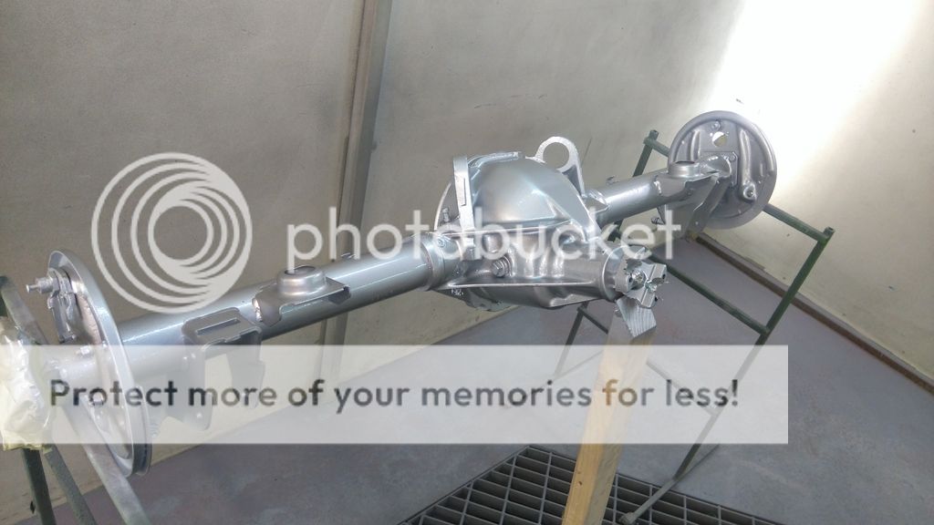

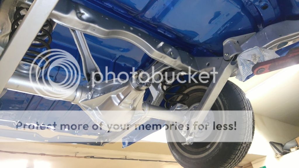

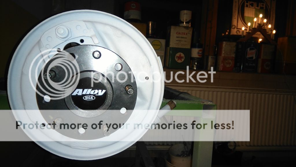

Fick tillbaka min bakaxel straxt efter jul, renoverad och kostat på 30% vridstyvare drivaxlar

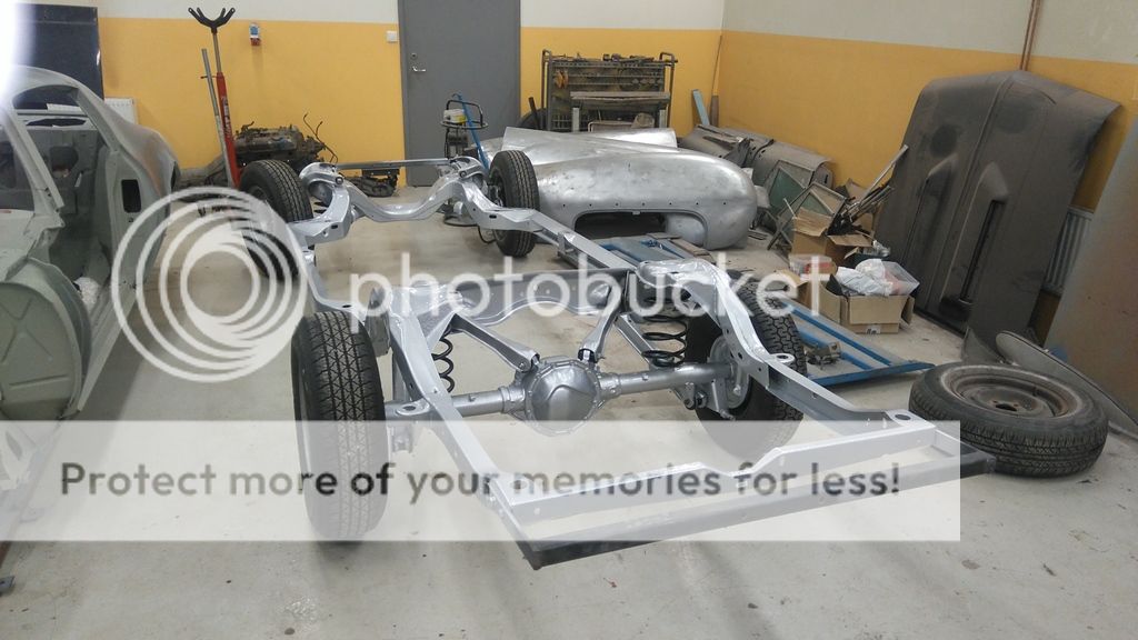

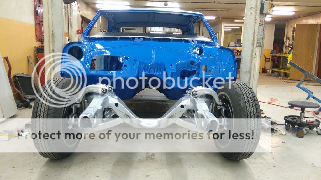

Ramen och karossen har fått gifta sig igen efter ca 3 år separation med div skönhetsoperationer. Är supernöjd med resultat och hur snyggt färgerna lirar med varandra big_smile
Lägger ut massa bilder nu så får jag bättra mig på att lägga ut bilder smile
