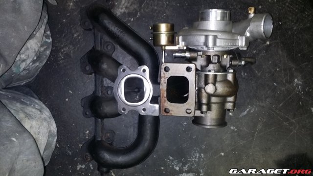

T3T4 turbo , tyckte den funkade bra på den svarta så det blev en likadan .

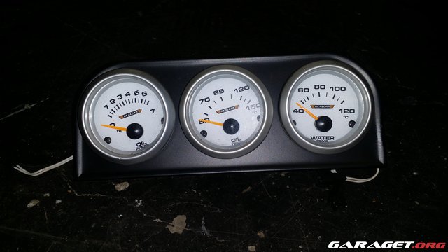

https://www1.garaget.org/gallery/images/106/105498/105498-78e3fa6d68d681f577174846920b714f.jpg

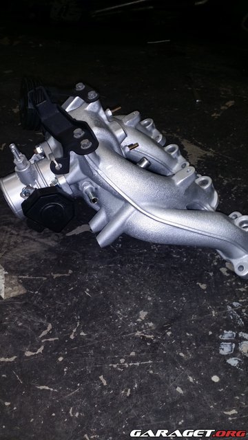

Dessa 3 mätare ska nog få sig en bra plats någonstans i bilen .
https://www1.garaget.org/gallery/images/106/105498/105498-b7791ccb7736f7f505b3d20e04e9a0b9.jpg
Standard 531 borde bli lite roligare än standard 530.

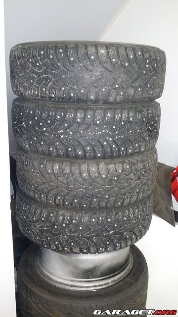

Dessa däck ska monteras på mina 15" Aluminium fälgar .

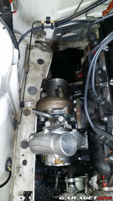

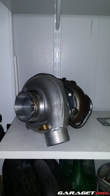

https://www1.garaget.org/gallery/images/106/105498/105498-6fa4c4bed175221dda879b5fb071fefa.jpg

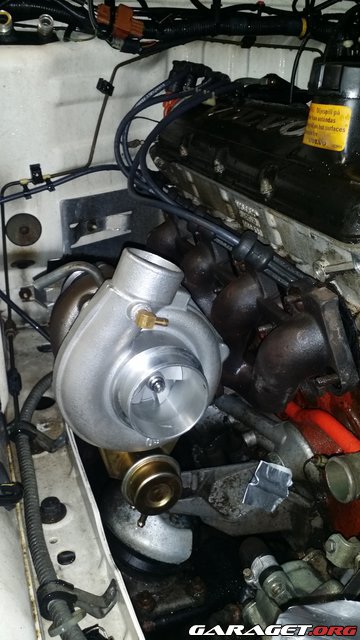

Var i garaget en kort sväng igår , blåste bort en del smuts med högtryckstvätten men det är fortfarande lite skit kvar , men när jag ändå var där så passade jag på att pro montera turbon bara för att se hur det ser ut .
Man ser ju defensivt att det är lite större turbo smile ska nog skruv lite idag och isåfall kommer det en liten uppdatering ikväll igen .

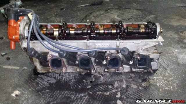

https://www1.garaget.org/gallery/images/106/105498/105498-704d8a2f9309d9a17eb49b7273a82179.jpg
https://www1.garaget.org/gallery/images/106/105498/105498-865727a4c1df105ea8f83a4189d960a9.jpg

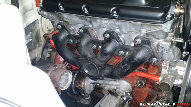

Idag har jag monterat av toppen och försökt lösa pyramidtätning dock innebar det att ett nytt grenrör måste skaffas så det hämtar jag imorgon så blir det ett nytt försök smile.

Igår var jag och skaffade mig ett nytt grenrör då jag sabbade det andra , men nu gick det bättre , på bilen är det inte riktigt klart ska finslipas med dremel .
Har även pratat men en polare om toppen och den ska riktplanas när han har tid. Nästa gång jag är i garaget blir det och montera ner avgassystemet samt fräscha upp detaljer i motor rummet.

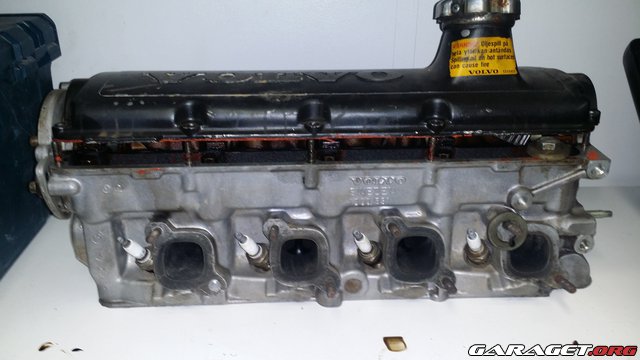

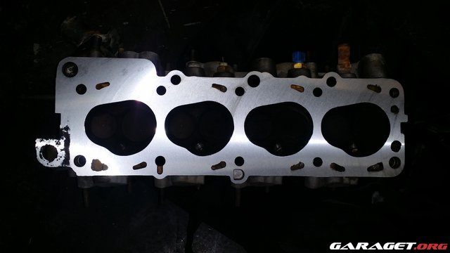

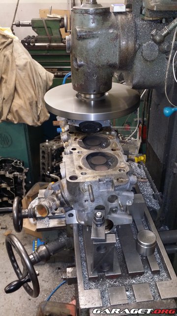

https://www1.garaget.org/gallery/images/106/105498/105498-8fc9f01b73f853f2c8fee6e104df0b0c.jpg
Idag har jag varit hos en polare som hjälp mig med toppen.
Blev en riktplaning så nu ska ny packning köpas och sen ska toppen monteras på blocket igen smile allt för idag .

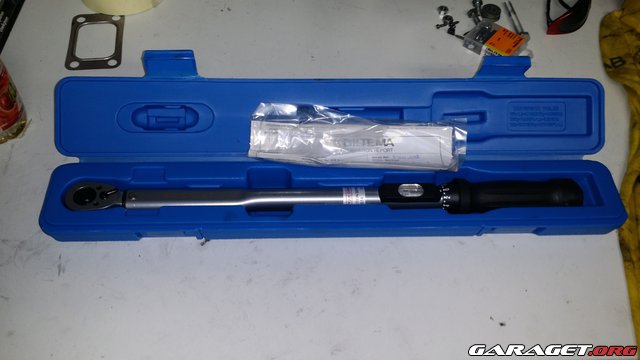

Idag har jag inhandlat en ny och fin momentnyckel samt en sotningssats .

Vad blev det för momentnyckel nu då?

https://www1.garaget.org/gallery/images/106/105498/105498-227f3b389c2fb1a79bc3983f34303636.jpg
Momentnyckeln jag köpte kommer från biltema och funkade till det den är till för.

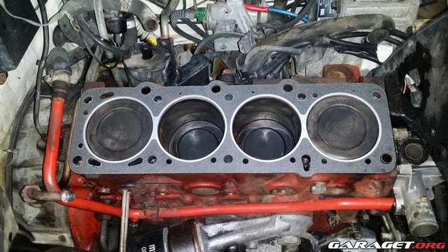

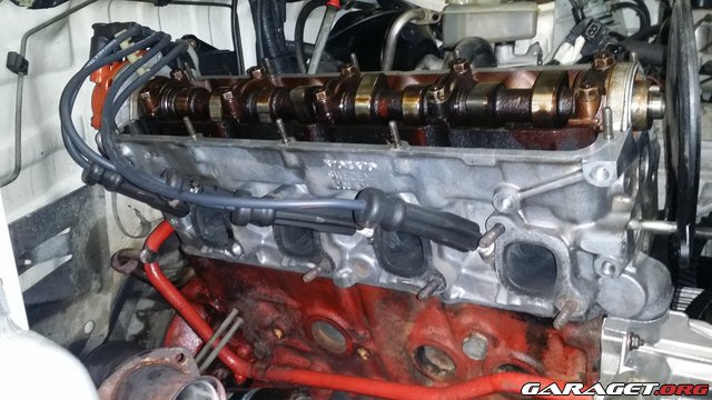

Toppen riktplanad

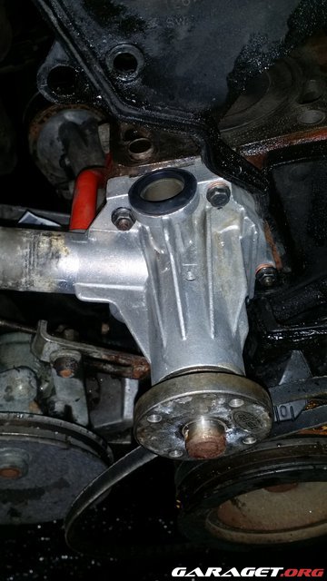

Tog bort vattenpumpen och rengjorde den samt böt alla packningar.

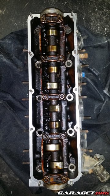

https://www1.garaget.org/gallery/images/106/105498/105498-a24417c128f903bf4fe61719a999e884.jpg
Den fina a kammen monterad i 531 toppen
https://www1.garaget.org/gallery/images/106/105498/105498-42f06198a5a2a73f084e8ab8404626dc.jpg

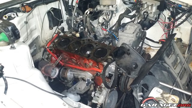

Se där nu sitter toppen där den ska sitta .

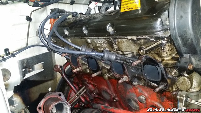

Fräschade upp insuget lite grann

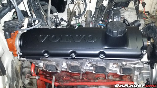

https://www1.garaget.org/gallery/images/106/105498/105498-4feb6781b2c26238f6c4cb3a5ac73e75.jpg
Ny lackad ventilkåpa med nya kupolmuttrar. Fräscht ska det vara annars får det vara wink

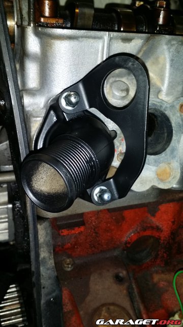

https://www1.garaget.org/gallery/images/106/105498/105498-e5f316fb142723034540e11d825bc2a4.jpg
Även här fick det bli lite färg och nya muttrar

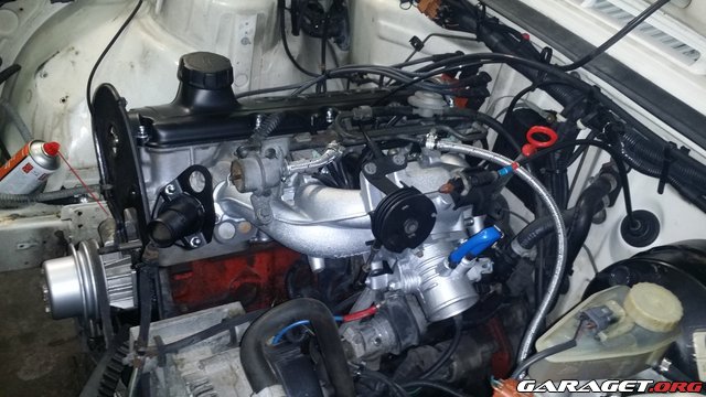

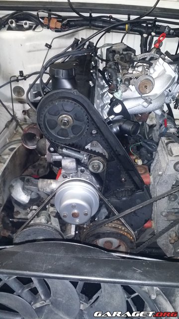

Nu ser man ju att det är en motor tongue
https://www1.garaget.org/gallery/images/106/105498/105498-b1259fa3ef03246e32ef17efbafffdd6.jpg
Kamremen hittade och sin plats.

Allmänt nice! Vad gick momentnyckeln på? hur mycket nm går de att dra me dän?

499kr och den drar 20-210nm känns även väldigt stadig för den pengen smile
Har haft en liknande från Biltema i 7 år minst nu, funkar lika bra än. Men för guds skull kom ihåg att dra tillbaks den på noll när du inte använder den smile

_Performance_ skrev:
Jaha se på fan biltema har mycket som är bra faktiskt , köper alla mina verktyg där.
jadå självklart annars kan man räkna med att den går fel rätt så snabbt smile

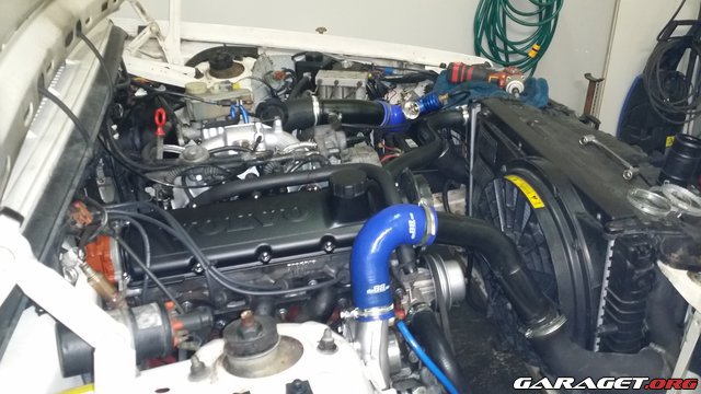

Jaha då var det dags för en liten uppdatering.
Har varit och bränt några timmar i garaget idag vilket slutade med att allt är klart för uppstart så gott som. Oljan ska bytas och downpipe fixas sen blir det provstart och förhoppningsvis film på det , men vad ska man hitta på och göra när bilen väl är startad ? Jo få får man ta tag i andra saker som rost , toning av rutor , och lite annat små skit tongue allt för idag hoppas ni gillar det ni ser smile /// M
https://www1.garaget.org/gallery/images/106/105498/105498-cd062438eb63f7da140f9a0d4b759394.jpg
Turbon fick sin rätta position.
https://www1.garaget.org/gallery/images/106/105498/105498-a7e6fb358396d384ef18b41e58048506.jpg
Nu är det inte mycket kvar här inte .
https://www1.garaget.org/gallery/images/106/105498/105498-059a84718570ef2f3c437572ef709e6d.jpg

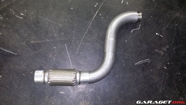

Påbörjat downpipe

har du otur kommer du få tomgångs problem med öppen dump ja fick det iaf !

Följer, hur hade du tänkt göra med oljereturen? smile
för tillfället har jag bara kört kylarslang från turbon ner till det gamla röret som är avkapat och bränsle slang till olja in , enbart för att kunna prov starta och se så allt lirar , olja in får en pressad slang med klämringskoppling och returen kommer att förlängas med kopparrör och klämringskoppling .
Jo jag vet men nu är bara dumpen monterad på prov , den går att ha som återcirkulerande också . Så det blir det längre fram.

#60
blir o funka om du flyttar lmm till insugs sidan o dumpen på turbo sidan så länge lmm sitter efter att dumpen gjort sitt så funkar det
