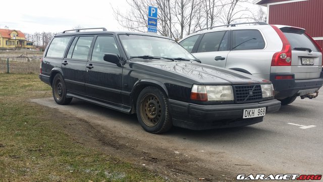

https://www1.garaget.org/gallery/images/106/105498/105498-e7bd6fda9c9b003b337bb941c01aecb4.jpg

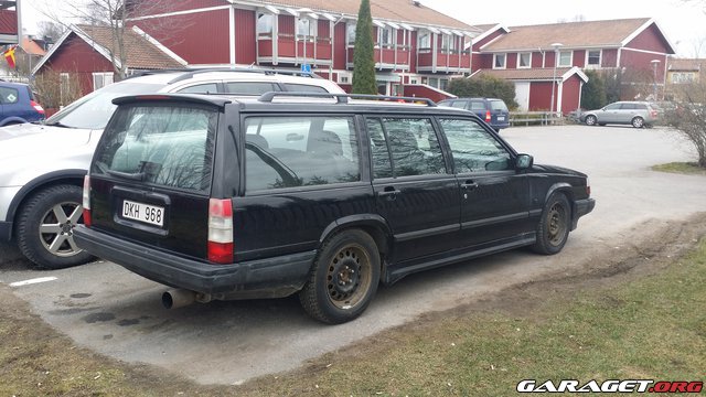

Bilen i dagsläget 2014-04-05

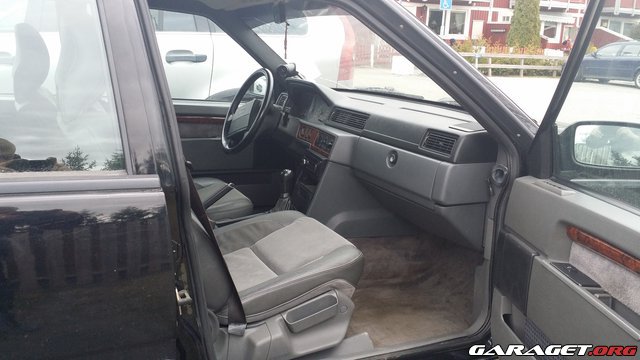

Hyfsat fin invändigt trots 37k mil

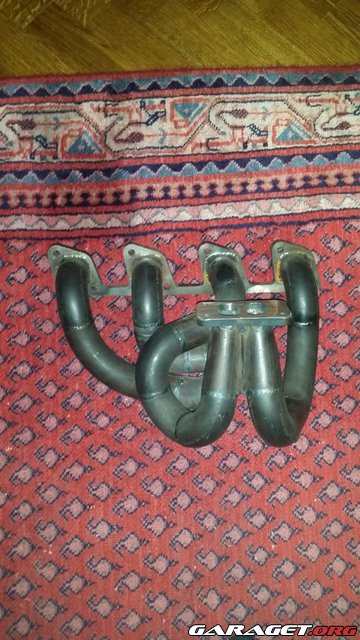

https://www1.garaget.org/gallery/images/106/105498/105498-a972f6b655c95b4527940cf36f1e26ea.jpg
Nya grenröret.
https://www1.garaget.org/gallery/images/106/105498/105498-62b30f19177ef86a51d68492ccdb51a3.jpg
Byggde mig en egen 3'' 016 LMM

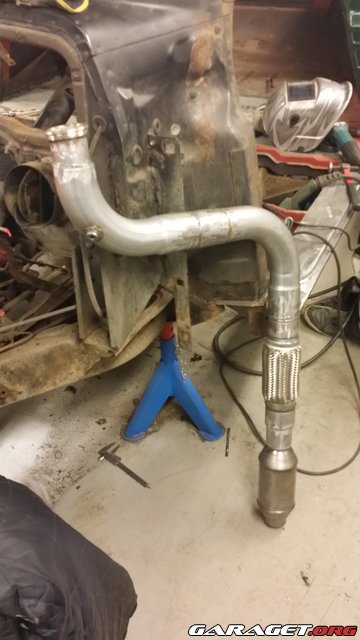

Byggde 3'' Downpipe med 100 cells katalysator.

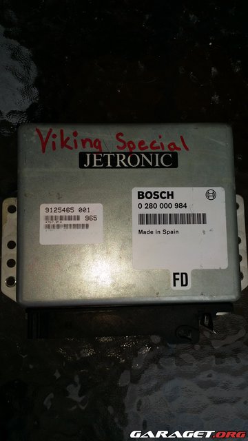

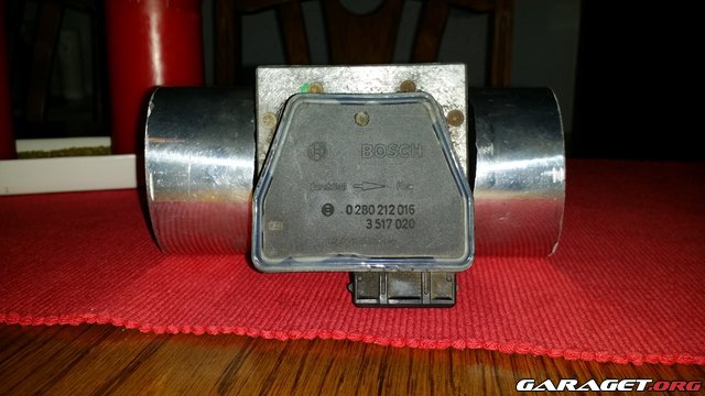

Viking special bränslechip monterat i boxen.

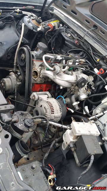

Påbörjat rivning för att byta topplockspackningen. Fyfan vad allt är skitigt.

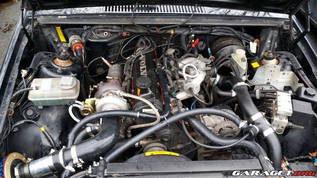

Nu är allting nästan klart för upppstart igen.
133 Inlägg
5 april 2014

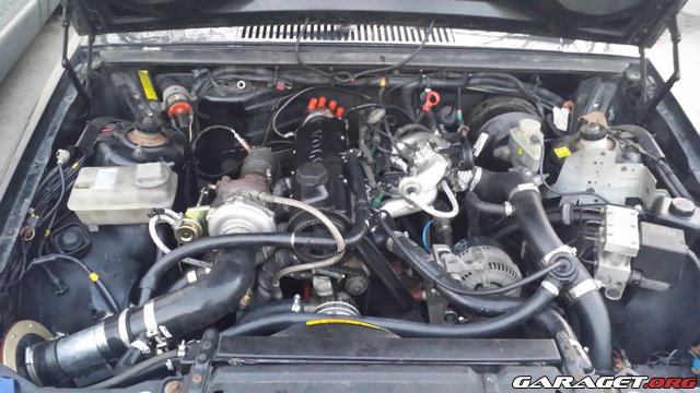

https://www1.garaget.org/gallery/images/106/105498/105498-24bb27a0e79be67e0427d175cecf2982.jpg
Nu är allt på plats igen och ny olja ihälld , bilen är startad och allt verkar funka som det ska smile

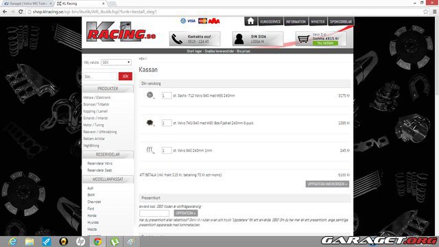

Det är lite tufft med pengar just nu , men så fort pengarna rullar in skickas denna underbara beställning smile
Kommer även att Byta ut stötdämparna runt om , men något värsting blir det inte i år ,men vart jag än köper stötdämpare lär dom funka garanterat bättre än dom som är monterade nu då bilen fladdrar som en ångvält på vägen tongue
Bromsar har jag inte bestämt mig för en , men det lutar mot att beställa slitsade skivor med redstuff belägg till fram och orginalsats till bak ifrån www.getech.se sen även stålomspunna bromsslangar runt om så pedalen får lite mer känsla samt DOT 5.1 bromsvätska.
Får se hur mycket pengarna börjar flöda för har jag råd så blir det polyuretan bussnings kitt både fram och bak från www.L-M-R.se men vi pratar om 5000kr tongue haha , blir det inte sånna kit så kommer jag iallafall se till att byta ut dom mest skadade till nya standard smile

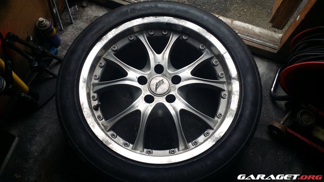

Fick dessa av en granne , däcken är hemma gjorda slicks och fälgbanan måste renoveras , vad säger ni mina följare , köra på dom här 17" eller ska man försöka hitta andra fälgar med fina däck för pengarna det kommer kosta för att kunna använda dessa ?

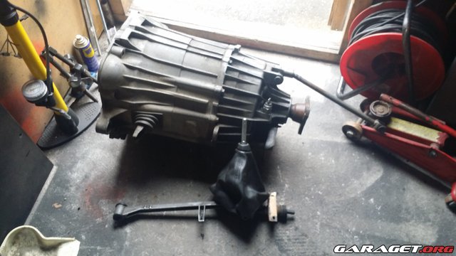

Den nya hela 5 växlade m90 lådan , i samband med kopplings byte kommer även denna monteras då jag just nu åker med rasad 5 a haha tongue

Berätta gärna om ni tycker jag ska använda dessa 17" eller om man ska satsa på ett par andra , ska renovera en av fälgarna och kolla resultatet .
Sen tänkte jag , är det någon som kört 17" 8" breda med et 36 med 25mm spacers samt typ 205 - 40 eller 215 - 40 ? Hjälp mig nu smile
