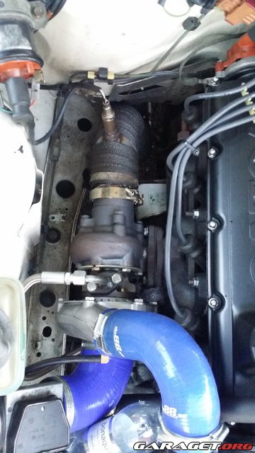

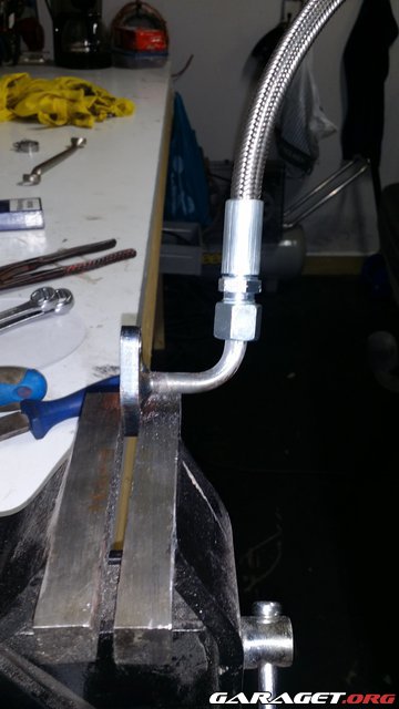

https://www1.garaget.org/gallery/images/106/105498/105498-ee2a936b8da116d5de478937313f28db.jpg
Detta blir min lösning av oljereturen.

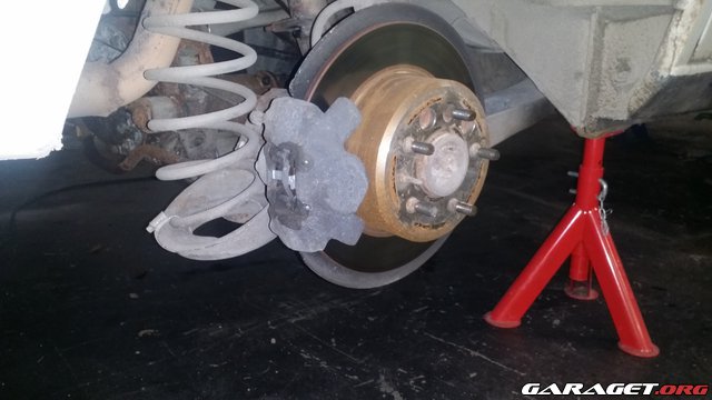

https://www1.garaget.org/gallery/images/106/105498/105498-09b3471e5f33fd324a4a1c2b86deddd9.jpg

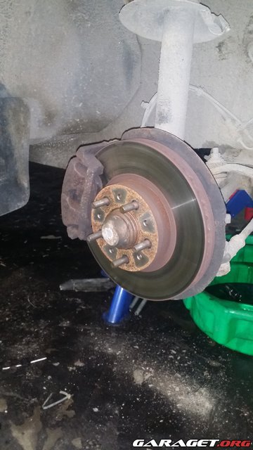

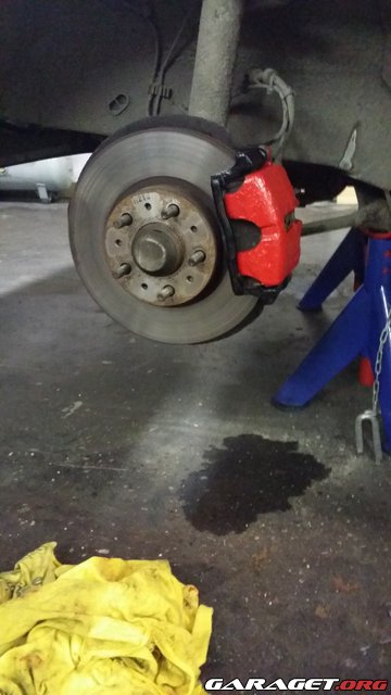

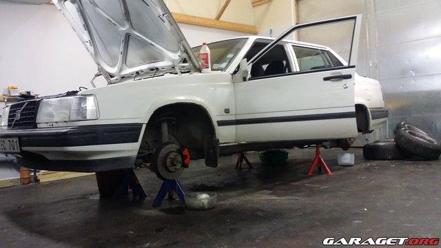

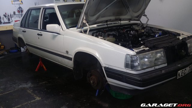

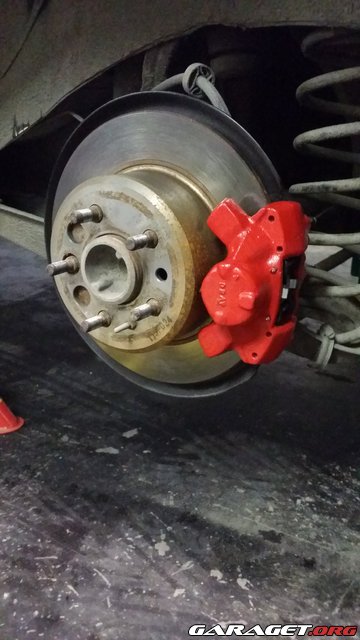

Skönt och veta att det sitter nya sköldar , monteringssatser ,  backar , belägg och skivor bak .
https://www1.garaget.org/gallery/images/106/105498/105498-f5c3a93fa34cedec1bc81f9be12614ec.jpg
Även kul när man ser att fram bromsarna är i bra skick oxå.

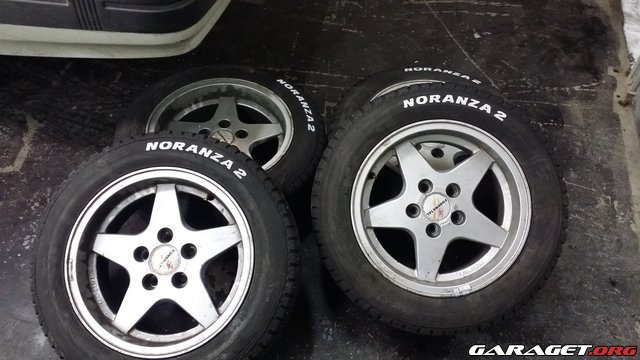

https://www1.garaget.org/gallery/images/106/105498/105498-3e1e5bd51f143fcdec8051341a65f8b5.jpg

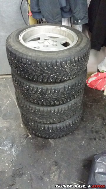

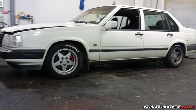

Här står bilen utan hjul då vinterdäck ska krängas på mina 15" alu fälgar.

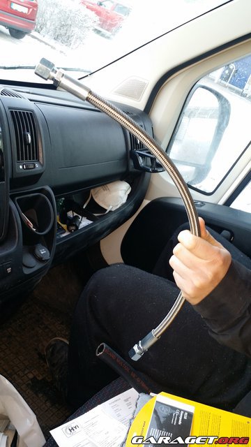

Imorgon blir det att gå upp tidigt för att åka till hydroscand och fixa slang för returen samt köpa en pressad slang till olje tillförseln . Sen tjatar jag på polaren att han ska svetsa klart mitt downpipe så jag kan få klart hela avgassystemet nån gång smile uppdatering imorgon igen smile
133 Inlägg
29 december 2014
https://www1.garaget.org/gallery/images/106/105498/105498-dc7cffa755331d51585f25cd9462b14e.jpg
Hydroscand kunde det här med slang smile

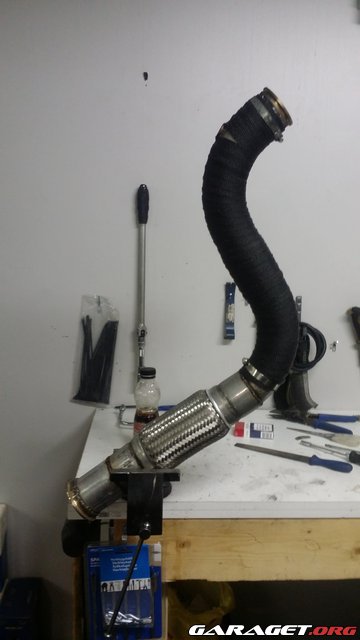

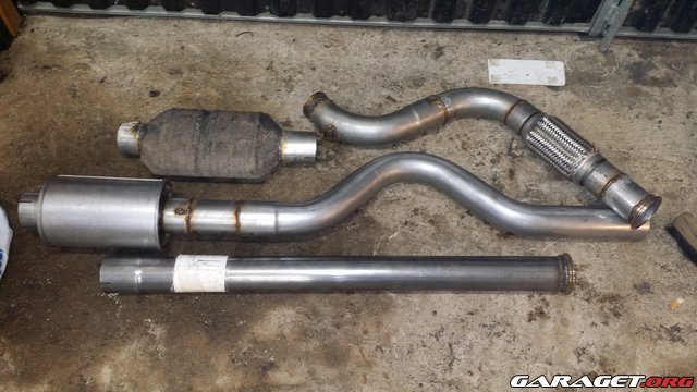

https://www1.garaget.org/gallery/images/106/105498/105498-e5a87590111782d0cc3a86e9012935ef.jpg
3" downpipe svetsat och klart med v-band och lambda uttag.
Kardankröken ihop svetsad med ljuddämpare.
Original katalysatorn omgjord till 3".
Nu återstår det att anpassa det sista samt svetsa det och sen montera och fixa upphängning .

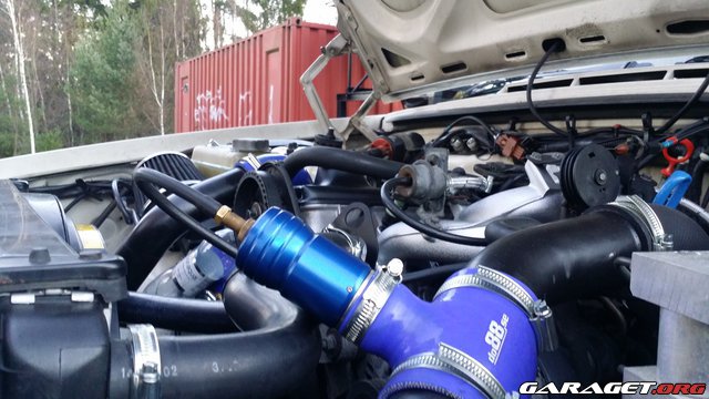

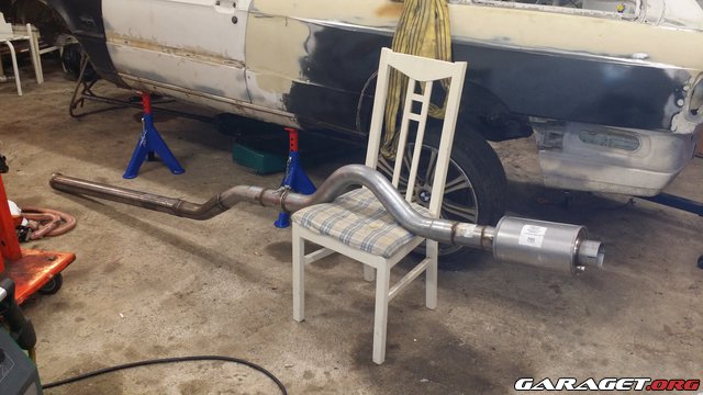

Idag var jag i garaget och passade in resten av avgasbitarna så nu ska det bara svetsat och fixas upphängning sen är det klart.
Monterade nippel för ooljereturen i blocket samt slang upp till turbon , även slangen för olja in smile , bilen är nu startad big_smile
Fick stå på tomgång ett litet tag och än sålänge verkar allt funka . Ledsen för att det inte blir några kort eller nån film men det blev stressigt då jag även hjälper en polare att renovera kök. Allt för idag /// M

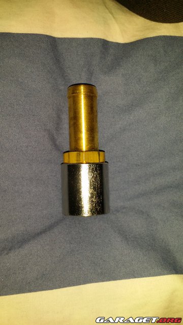

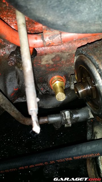

https://www1.garaget.org/gallery/images/106/105498/105498-1a3365e69fecb72c75f2893ba5780385.jpg
Oljereturen

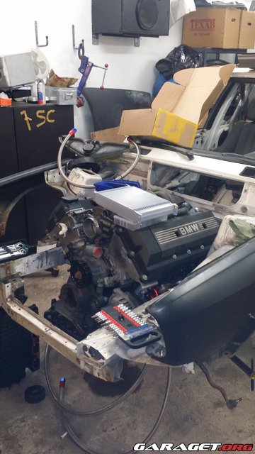

Bonus bild på polarens e30 m60 turbo .

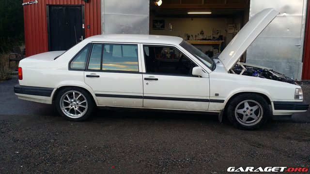

Äntligen får bilen frisk luft big_smile
https://www1.garaget.org/gallery/images/106/105498/105498-a3609aea1bc7a5bcc73bd7ac09c2b84a.jpg
Ska bli riktigt kul och få bilen lackad till i vår big_smile det blir vit men inte original vit utan det lutar mot bmws alpine vit men vi får se smile
Provkörde bilen idag men tråkigt nog hade jag ingen med mig som kunde filma lite sad bilen hade 0.6bar vid 3200 ca men skenande till 1.2bar vid 5000.
Borrade upp wg hålet till ca 24-25mm och imorgon blir det ny provkörning så får vi se , men när det skenade iväg så hände det grejer big_smile .
Allt för idag smile mer imorgon . /// M

Äntligen är vinterdäcken monterade på alu fälgarna smile

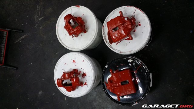

Köpte biltemas blank röda lackfärg och målade oken men helt klart så är jag inte nöjd. Bilden kanske inte visar rätt men dom är riktigt fult röda ungefär som rost skyddsprimer .. imorgon blir det att skaffa fram rödare färg och måla igen smile

Ser lite ut som falu rööfärg 'smile

Ja verkligen , skit fult , men nu är biltemas ok färg inhandlad och oken är målade igen smile den här gången blev jag nöjd big_smile

https://www1.garaget.org/gallery/images/106/105498/105498-f40ed49c2ee5f2cef31d9508d96b8cef.jpg
https://www1.garaget.org/gallery/images/106/105498/105498-b2357f3c79e56b9209716753e74ab725.jpg
https://www1.garaget.org/gallery/images/106/105498/105498-1a24a9c511cd876880a5e3b35f51d359.jpg
133 Inlägg
11 januari 2015
#75
https://www1.garaget.org/gallery/images/106/105498/105498-45b0fec02bf60e81e3039c75ffabb1bf.jpg
https://www1.garaget.org/gallery/images/106/105498/105498-cdc53652712711bc193344ffc4528f01.jpg
Nu står den på egna ben igen smile imorgon blir det och provköra lite smile

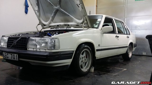

Blev några timmar i garaget idag med ...

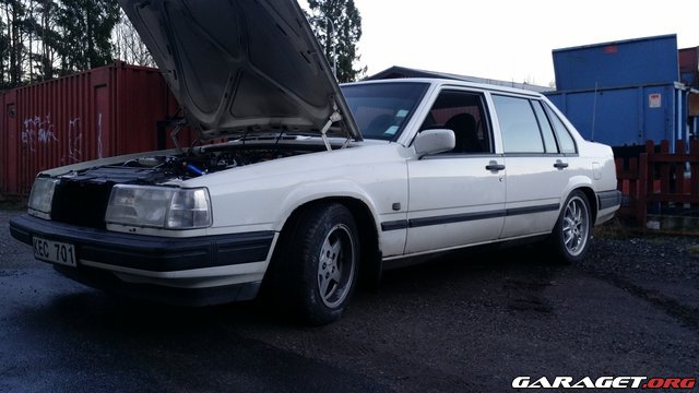

Jag har tvättat bilen då den var sjukt dammig efter att ha stått länge i garaget , har även monterat ett utblås.
Sen tog jag och en polare en liten tur med den , fan vad kul det är att åka i sidled smile bilen verkar funka ganska bra faktiskt . Ventilkåpan läckte lite så den är efterdragen och hjälper inte det får jag helt enkelt byta den , sen ska vevhusventilationen fixas till sen är den så gott som redo att ta ut igen så man får köra lite innan det är dags att byta alla bussningar i fram och bakvagn , montera större spridare och lite sånt , har faktiskt även skaffat ett ms1 v3 sprut som ska kopplas in så man slipper den där satans jävla luftmassemätaren , taskig tomgång och kravet att köra återcirkulerande dump smile allt för idag smile

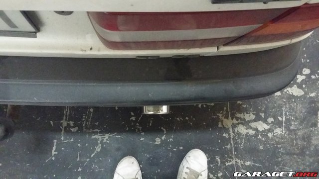

https://www1.garaget.org/gallery/images/106/105498/105498-0f4d725bf56adc5d938edc51742f7e50.jpg
Utblås fixat smile

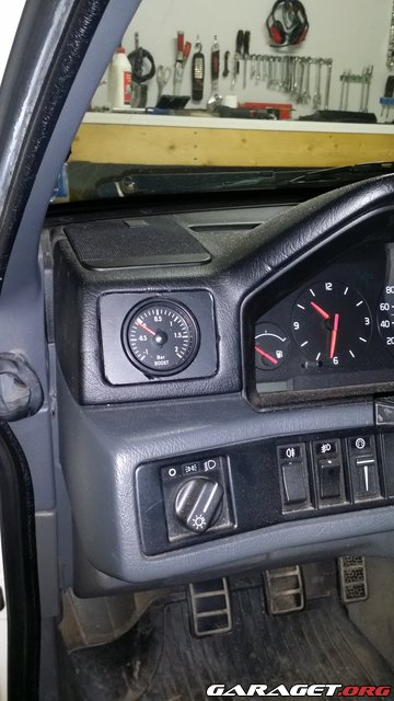

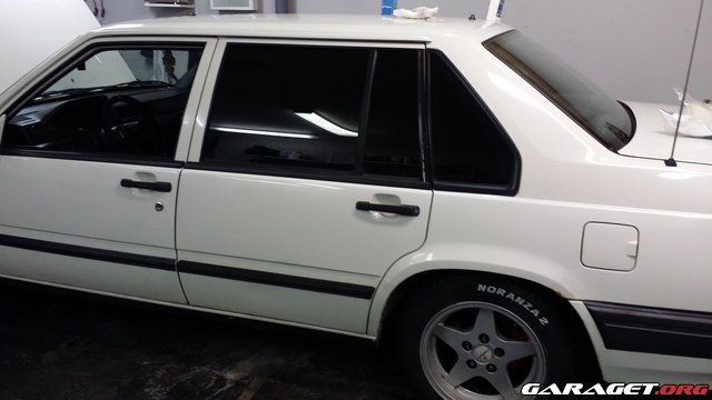

https://www1.garaget.org/gallery/images/106/105498/105498-bc6fb43e4ef45e5ba0e52d9b1d2620af.jpg

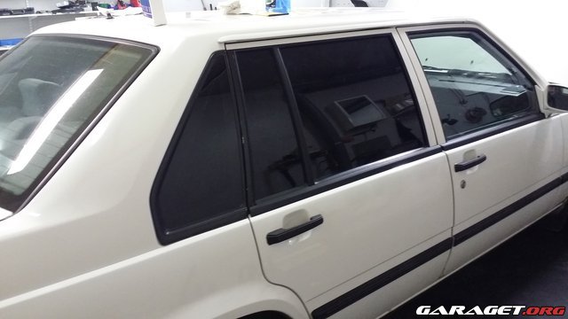

Testade och tona rutorna lite .
https://www1.garaget.org/gallery/images/106/105498/105498-e612cbbc507c356c4094130d9f5105cb.jpg
https://www1.garaget.org/gallery/images/106/105498/105498-bd8d18064519ac32a73cb629719a3a28.jpg
Fixade en bättre plats åt laddtrycksmätaren smile
