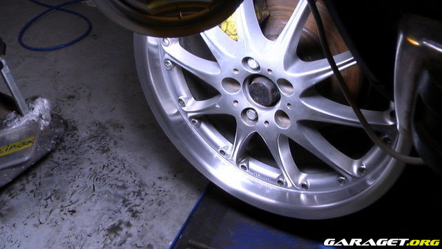

Det bästa vore nog att sätta upp dom i svarv och dra av någon tiondel för att få bort porerna som blivit.
Själv satte jag fälgen på bil och riggade en borrmaskin fastskruvad på en liten träjigg (ungefär som en bakvänd svarv) med olika grova slip/polertrissor +våtslip samt Autosol och snurrade fälgen sakta runt tills jag var nöjd.
Avrundade det hela med klarlack i spruta och ett flertal lager.
https://www1.garaget.org/gallery/archive/105832/810127_idvqwp.jpg
