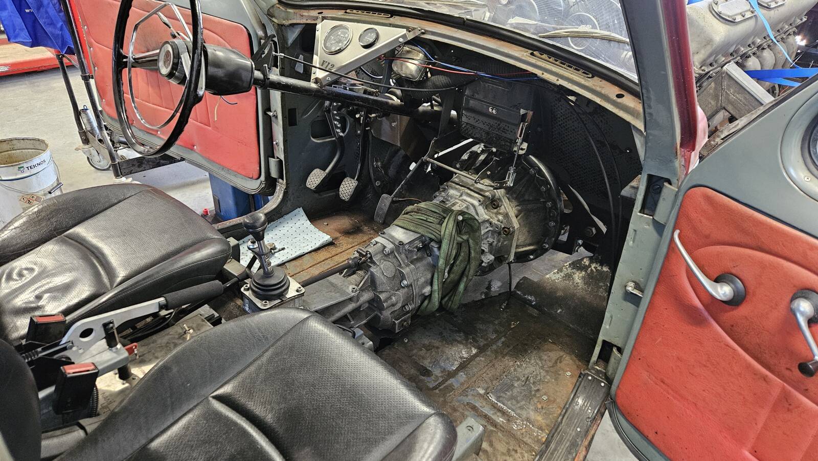

https://www1.garaget.org/gallery/images/204/203384/203384-eb7ed5fea08306f28e1dd6a9367f7e06.jpg
Verkar lira bra inne i garaget åtminstone. Har problem med luft i dieseln sen pumpen var ute, så har inte kunnat provköra.
Borde gå att dra igång den med traktorn trots luft, så ska prova det. Sen får jag plocka av soppafilter och resten där omkring och se om jag kan byta några kopparbrickor eller nån o-ring.

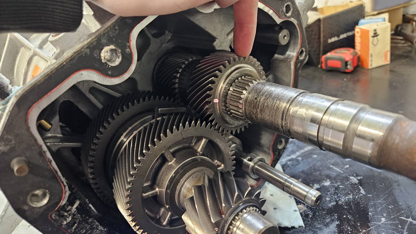

Så fick ta en titt
https://www1.garaget.org/gallery/images/204/203384/203384-08a06b60342aabdfc31bde6127962dc3.jpg

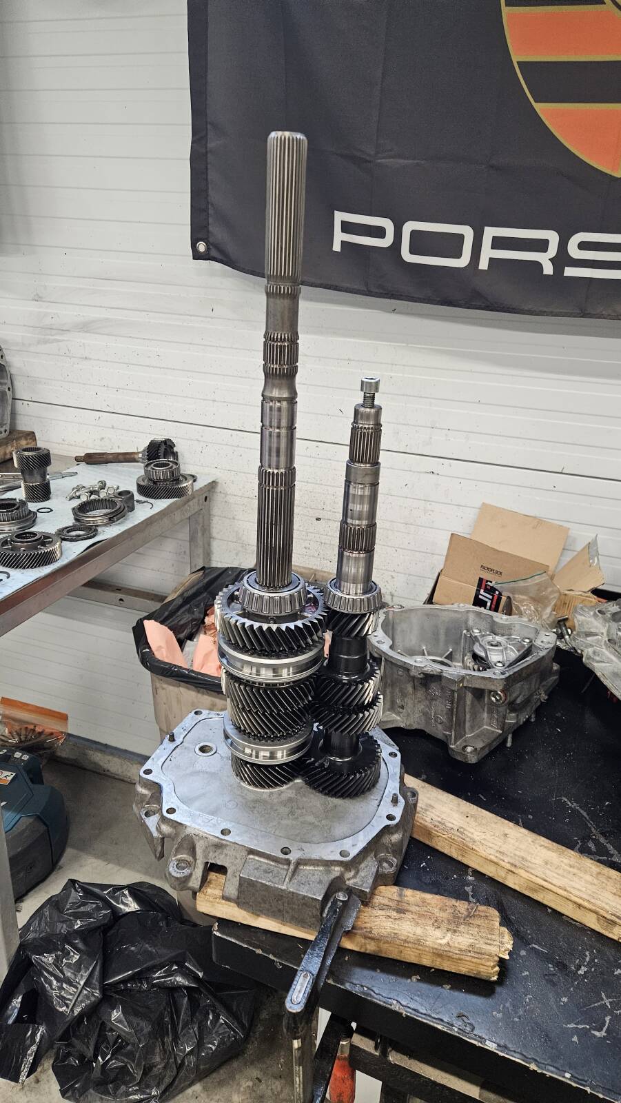

Man tar bakdelen först, här sitter femman, sexan och backen.
Lite speciell lösning där stocken och huvudaxeln byter uppgift på de sista växlarna, men det är kanske vanligt med overdrive?
Översta dreven är backen, sitter ett drev i bakre kåpan som kopplar ihop dem för att byta riktning.

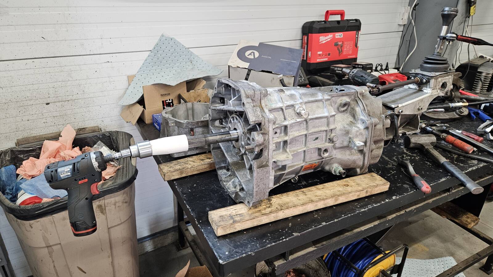

Fick modifiera en Seegersäkringstång för att ta låsringarna
https://www1.garaget.org/gallery/images/204/203384/203384-4dd0e81a98ac2dc8147a598421a0ce69.jpg

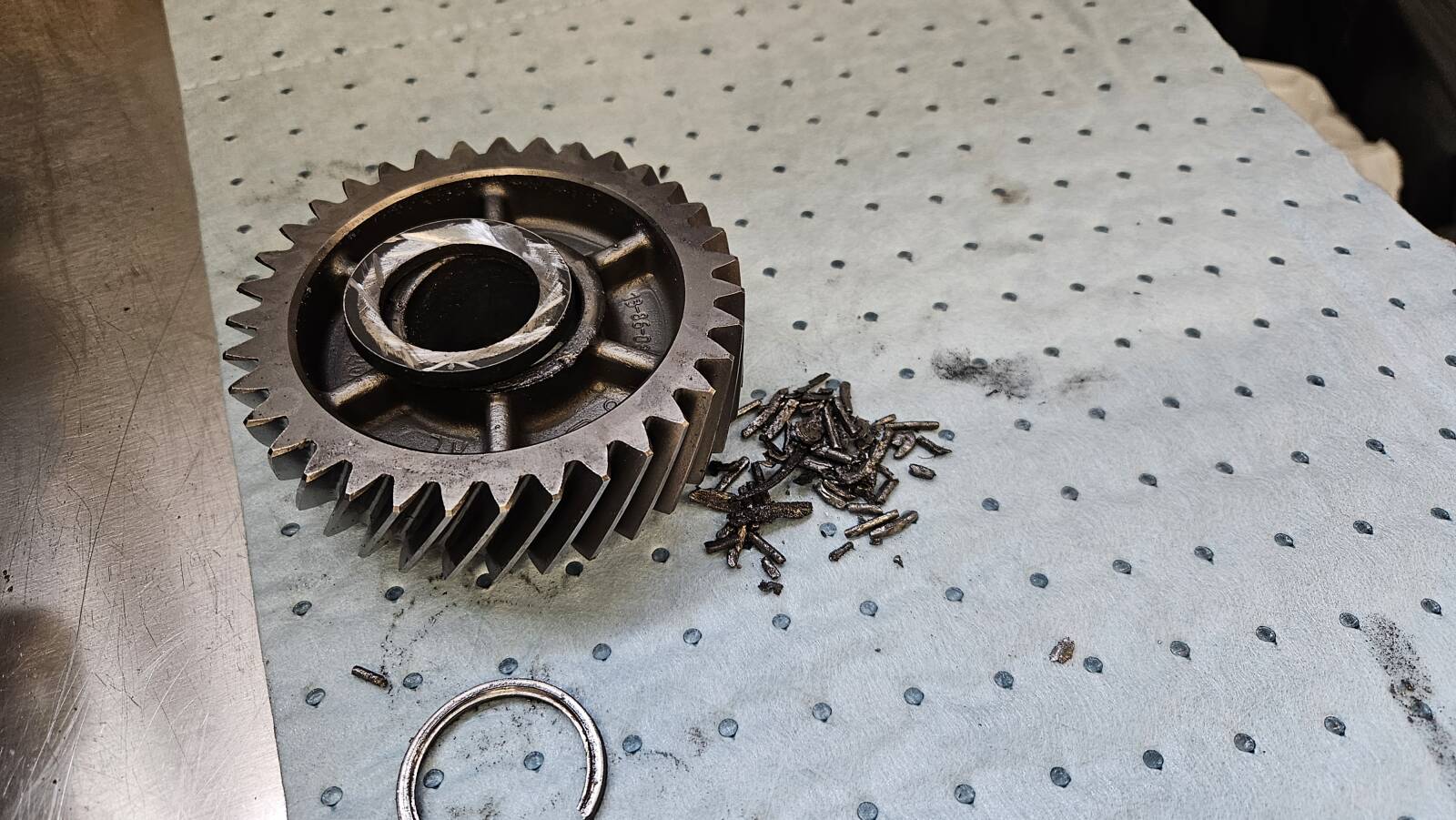

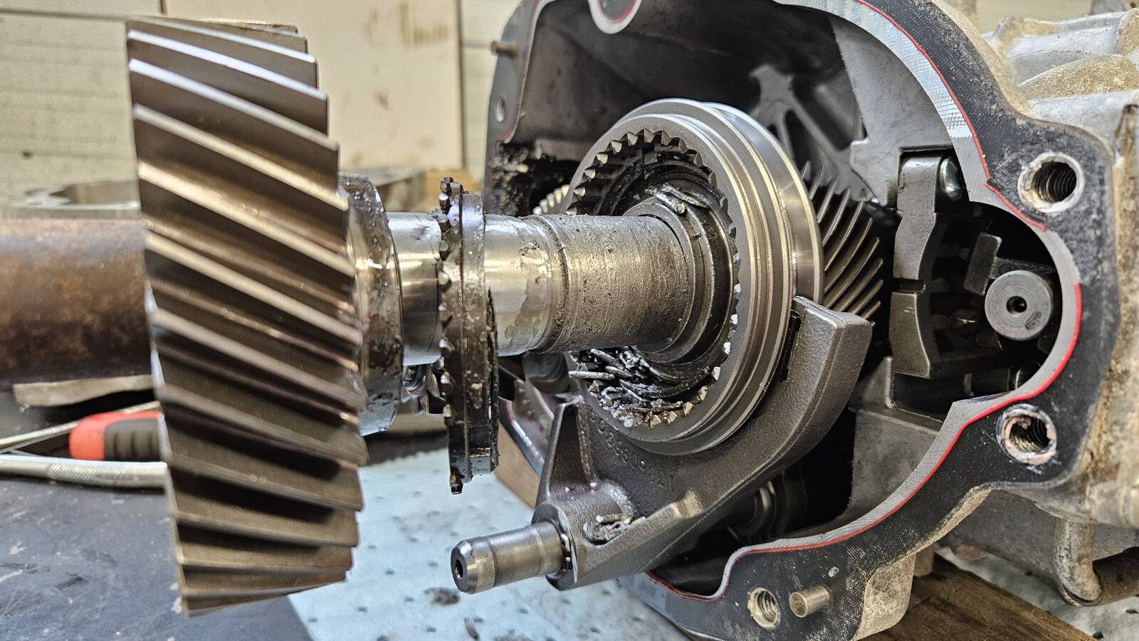

Den här bakre biten av stocken är en egen axel, och passar ihop med resten av stocken med ettan, tvåan, trean med en spline/klokoppling
https://www1.garaget.org/gallery/images/204/203384/203384-3adcfbf1b85f6321aee03a6bc7097f5e.jpg
Det är den här klokopplingen som har gått åt skogen, vilket kanske inte är så konstigt med säkerligen 1500 Nm+ på sexan
https://www1.garaget.org/gallery/images/204/203384/203384-37df57d501865f867cad7292f6cf9440.jpg
Väldigt litet ingrepp får jag säga. Tydligen har TR6060, som är en modernare variant, en solid axel hela vägen. Även Tremec Magnum har det då den är baserad på TR6060. Så där slipper man just det här problemet åtminstone.

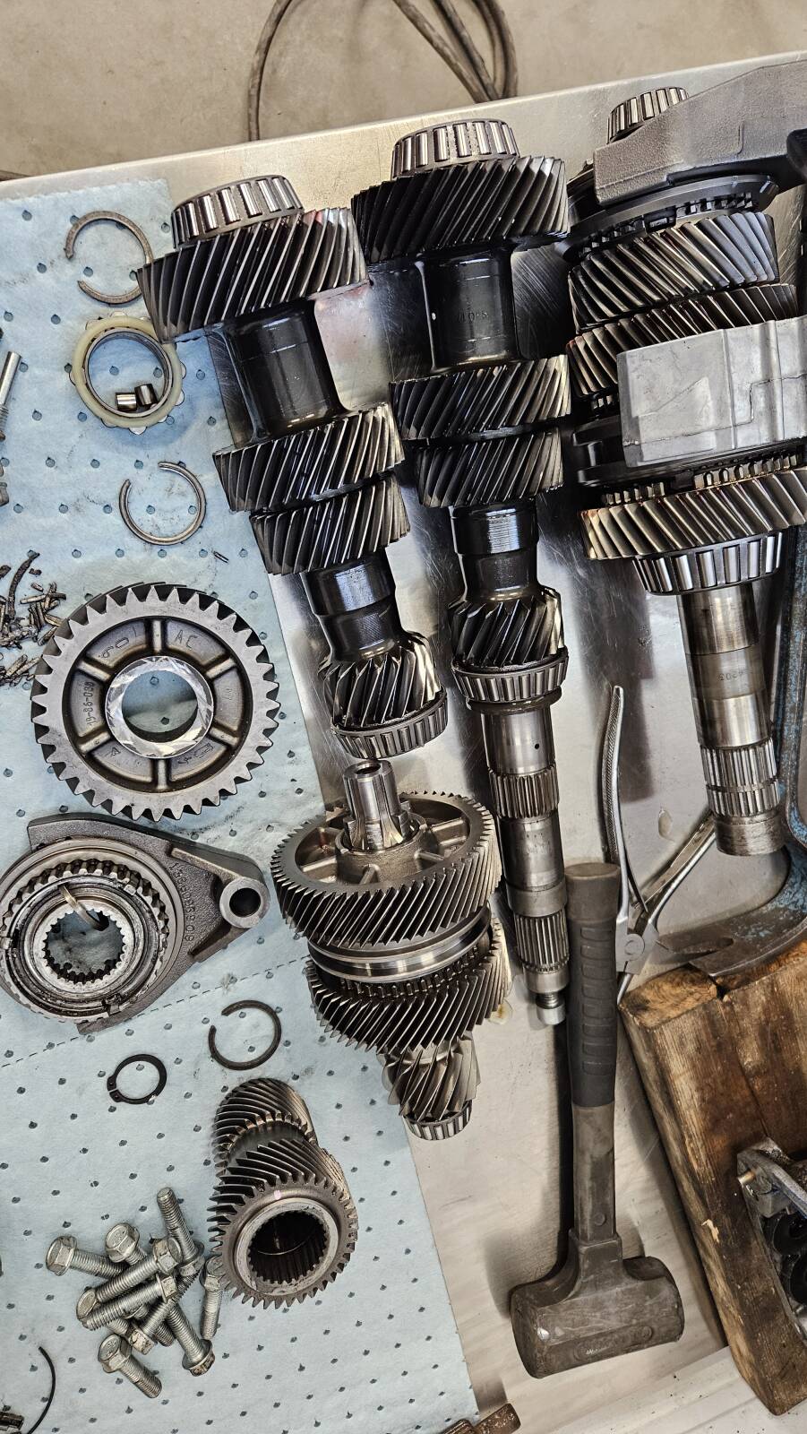

Resten av lådan verkar vara ok. De flesta bitarna låg kvar där de hörde hemma, och de andra har nog bara trillat rakt ner i botten av lådan när det hände.
https://www1.garaget.org/gallery/images/204/203384/203384-047ca3e2c4e31941b50093d3844ff4c0.jpg
Så det som är kass är främre stocken och det här lagret. Bakre stocken är lite naggad och huset också, men ska nog duga.

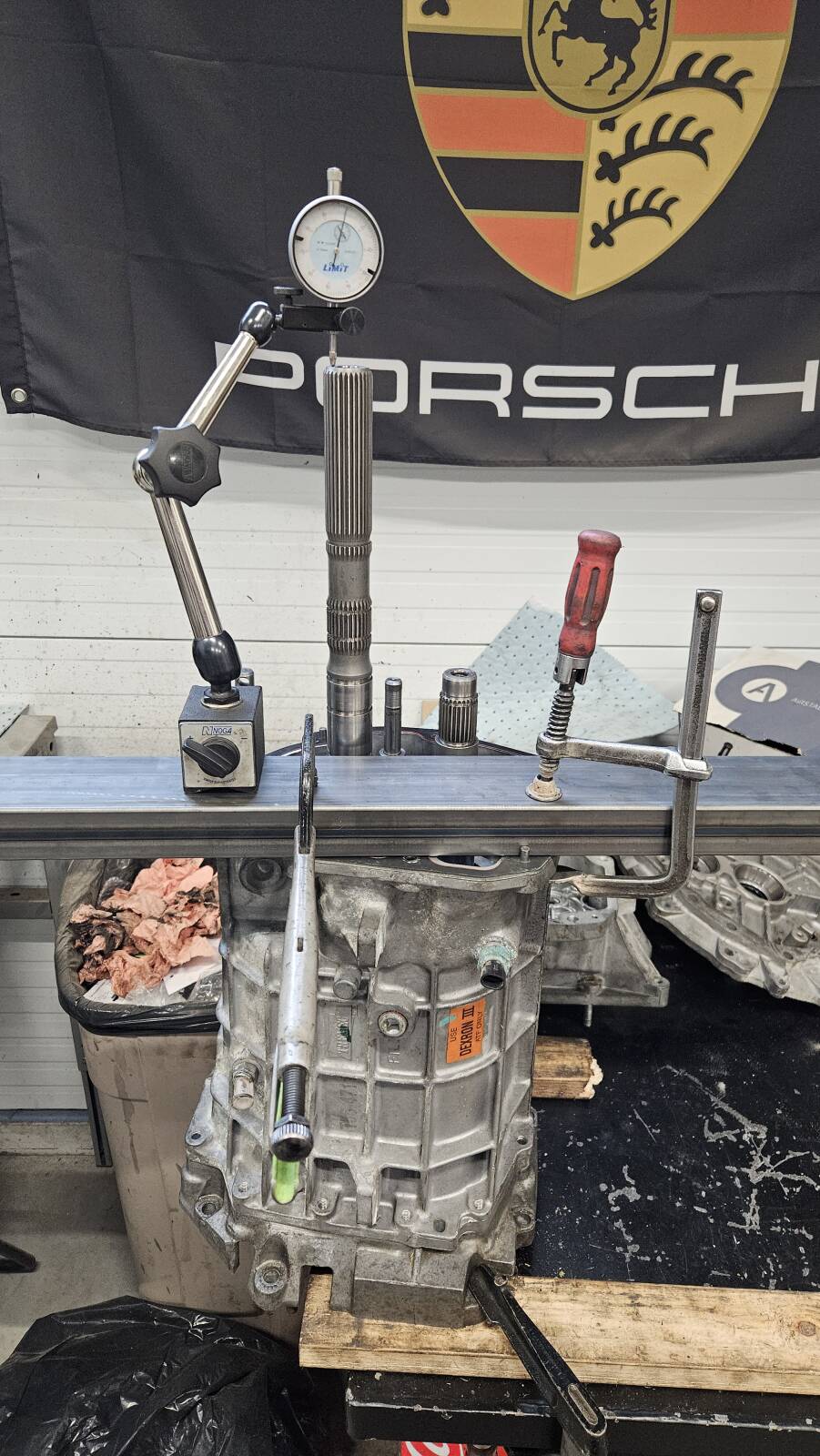

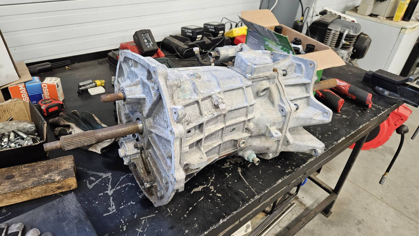

#1498
Det blev en Corvettelåda! (I April, så det var ett tag sen nu hehe)
https://www1.garaget.org/gallery/images/204/203384/203384-4bd9965a816b56b290e2ece7a0a48814.jpg
Jag var ju ute efter stocken, så jag kollade bara så utväxlingen var samma där, vilket den var. Men det var även så att detta är en TR6060, alltså en nyare modell än T56:an som jag har. Den har en stock i ett stycke, alltså saknar den svagheten som jag råkade ut för.
Eftersom den inte är delad behöver sista lagret inte ta axiell kraft, så det är ett cylindriskt lager i TR6060, och ett koniskt i T56.
Tänkte att det går kanske att flytta över eller så, och rev vidare.
https://www1.garaget.org/gallery/images/204/203384/203384-c37af116cdf8936702d330233658a9ca.jpg
Den här lådan var bytt på garanti för länge sen, och här hittade jag anledningen: backen har skurit ordentligt tongue
https://www1.garaget.org/gallery/images/204/203384/203384-f0f9cd44fd4552ebbdadae6200dbee01.jpg
https://www1.garaget.org/gallery/images/204/203384/203384-ed8dd9d4e6730aff7a59f9146195bde4.jpg

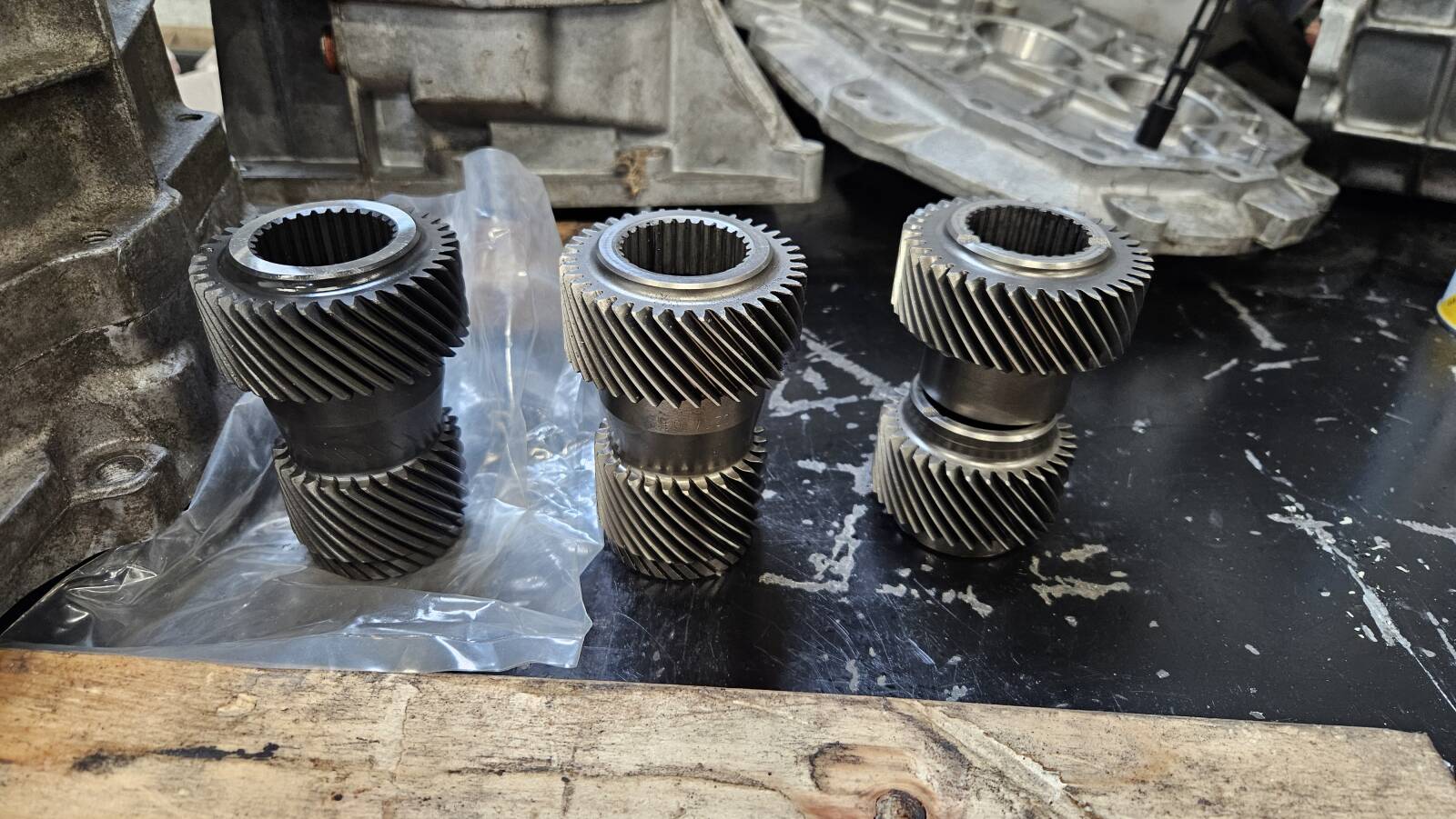

Corvetten har även 0.5 i utväxling på sexan, så utgående drev är väldigt litet. (Pekar på femmans, sexan är bakom)
https://www1.garaget.org/gallery/images/204/203384/203384-8dbb180cd86b6f7cdd62321ce11074a0.jpg

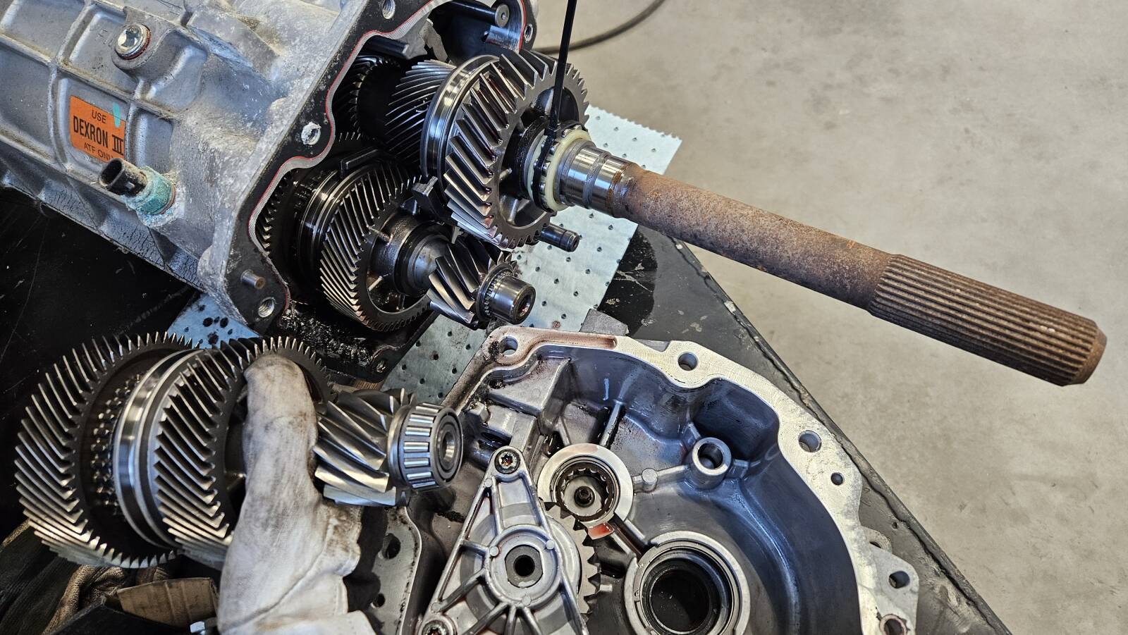

Här har jag fått isär den så man kan se dem sida vid sida. Allt stämmer vad jag kan se förutom lagret i änden.
Dreven för femman och sexan går dock inte att flytta över för T56:ans axel är betydligt tjockare.

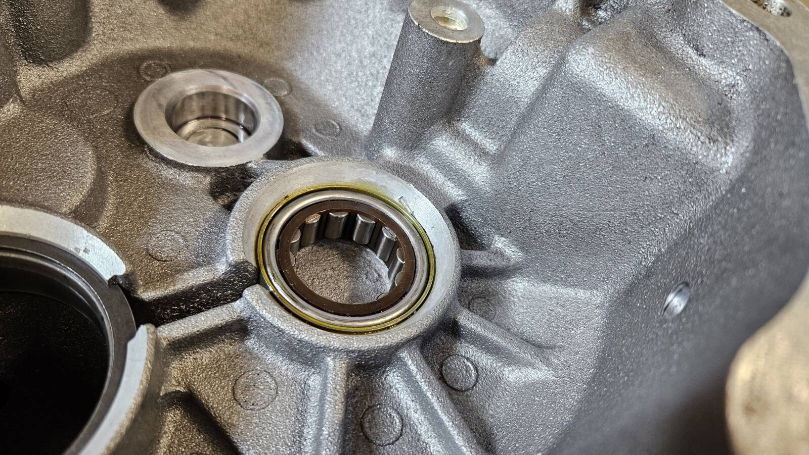

För att lösa lagret som skiljer finns det ett adapterlager att köpa i USA, så jag gjorde det
https://www1.garaget.org/gallery/images/204/203384/203384-4928a2e6e67132149deb6bf3412616f6.jpg

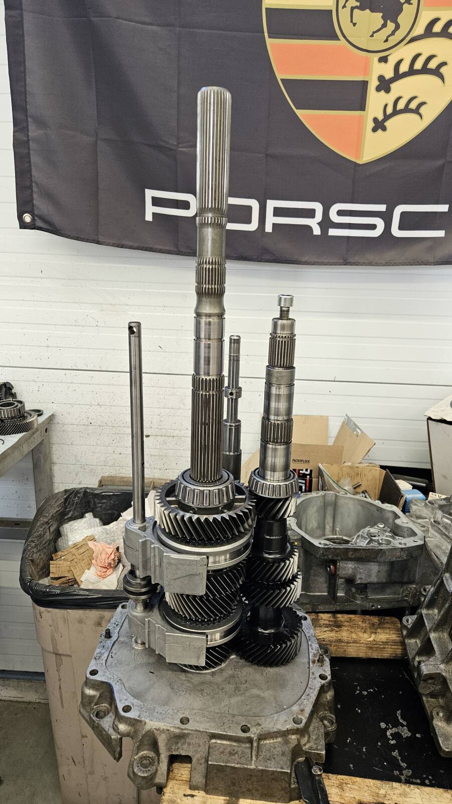

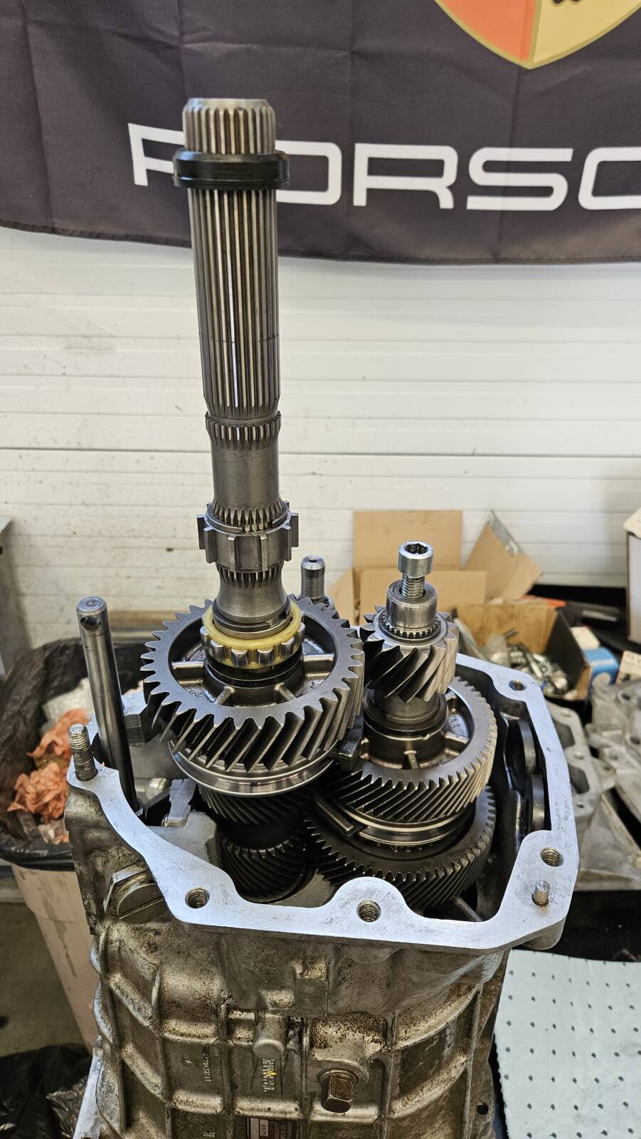

Och eftersom femman sexan inte gick att flytta över på stocken så behövde jag ny utväxling med 0.5 på sexan. Jag trodde att jag behövde ett specifikt drev till T56 för axlarna var inte likadana, men när jag fick hem det var det samma som i TR6060 smile
Så från vänster: Nytt drev femman-sexan till T56, begagnat drev från TR6060, begagnat drev från T56 med fel utväxling. Det sistnämnda även tvådelat till skillnad från de andra. Men det lirade bra med det nyköpta drevet i alla fall.
https://www1.garaget.org/gallery/images/204/203384/203384-84ca5ffa6fd9cc6f47dfe1ddcf6990ac.jpg
Växelgafflar
https://www1.garaget.org/gallery/images/204/203384/203384-f5c17fd19c027a7b3d3065e9b8d86eb3.jpg
Hus och femman, sexan, backen.
https://www1.garaget.org/gallery/images/204/203384/203384-b2ab84271b3668bcb5ef0bdc7fe01f6d.jpg
Med huset spänt klockas axlarna in, de koniska lagerna schimsas så de har rätt spel.
https://www1.garaget.org/gallery/images/204/203384/203384-312e205d9d308b2f6de2c67b8aa16ca1.jpg
Printade en adapter och körde den en stund med olja i och provade att växla, går som en dröm!

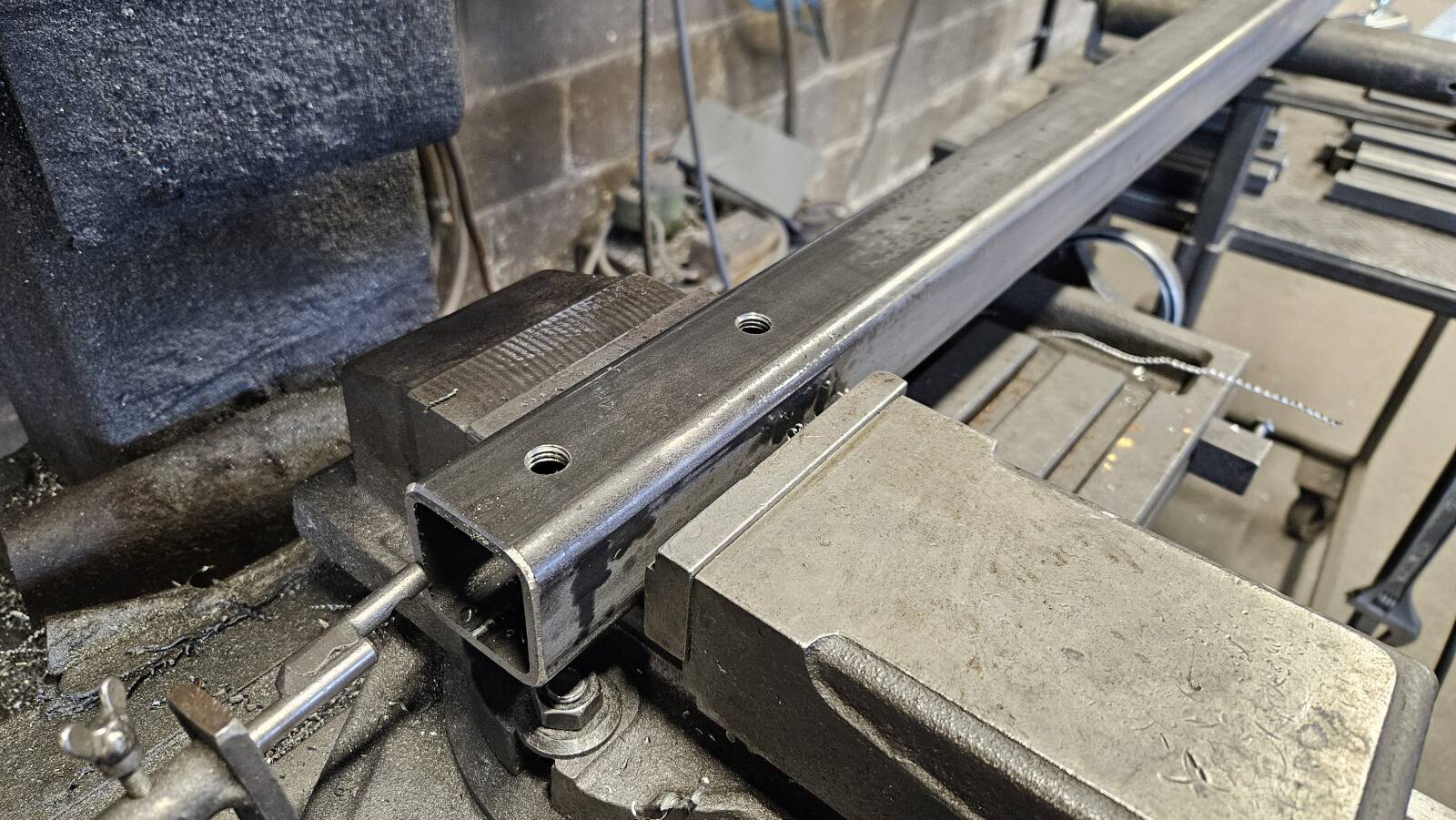

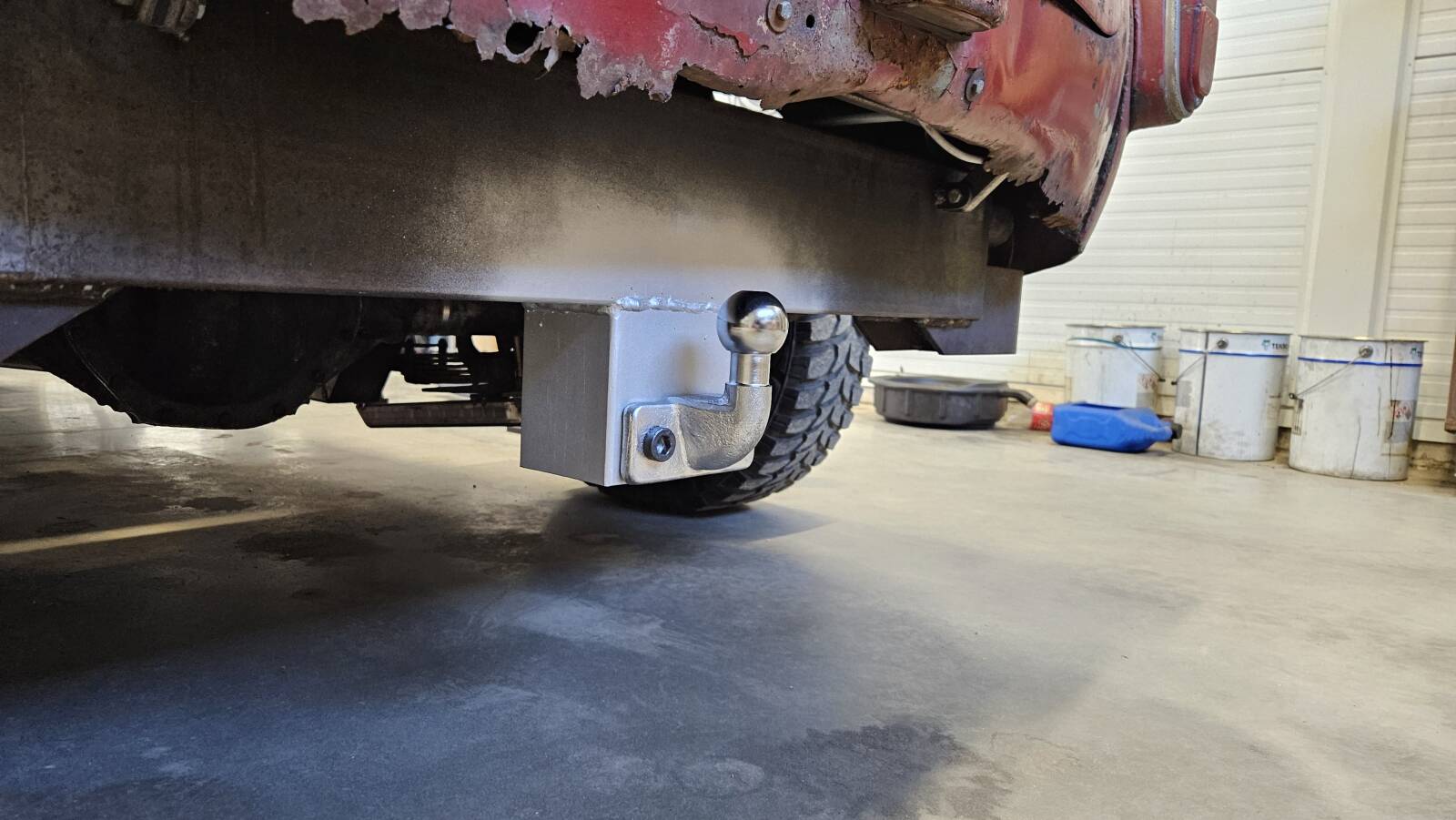

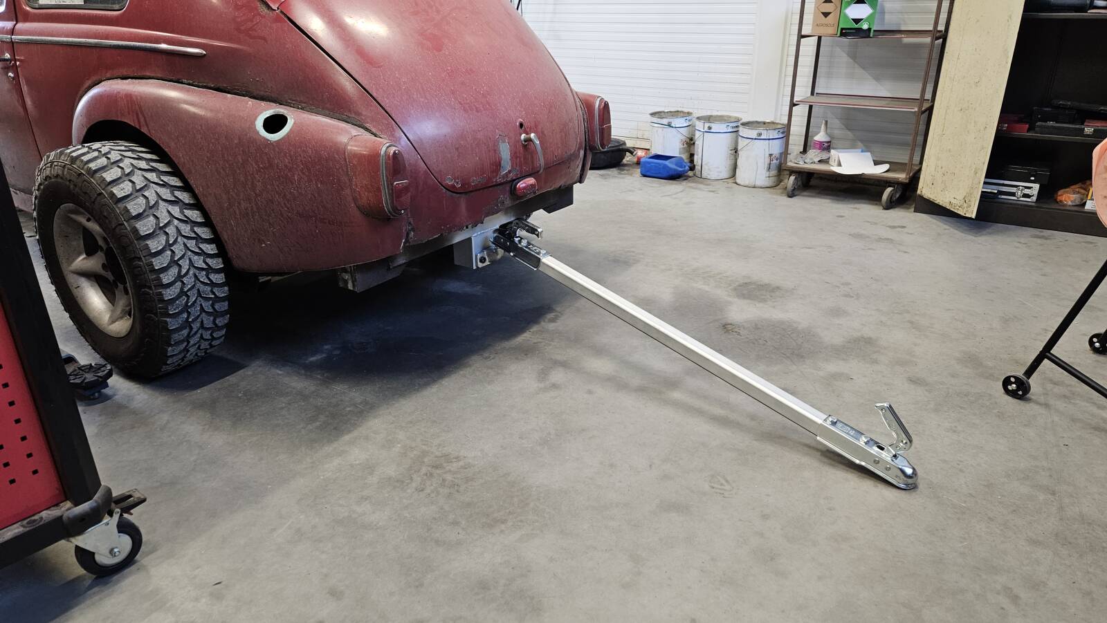

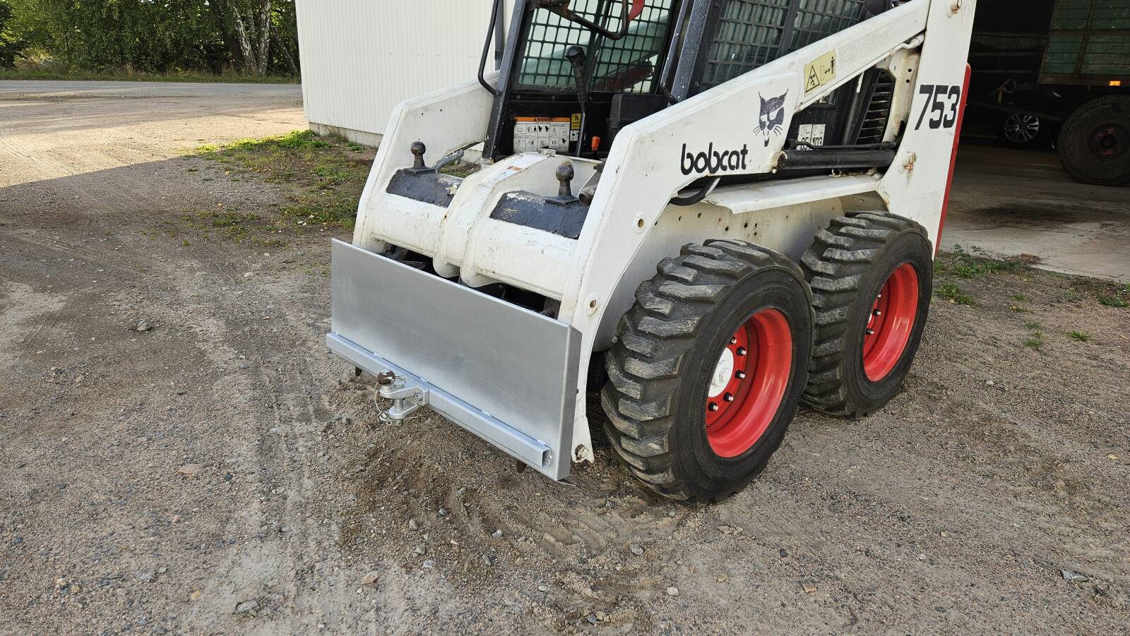

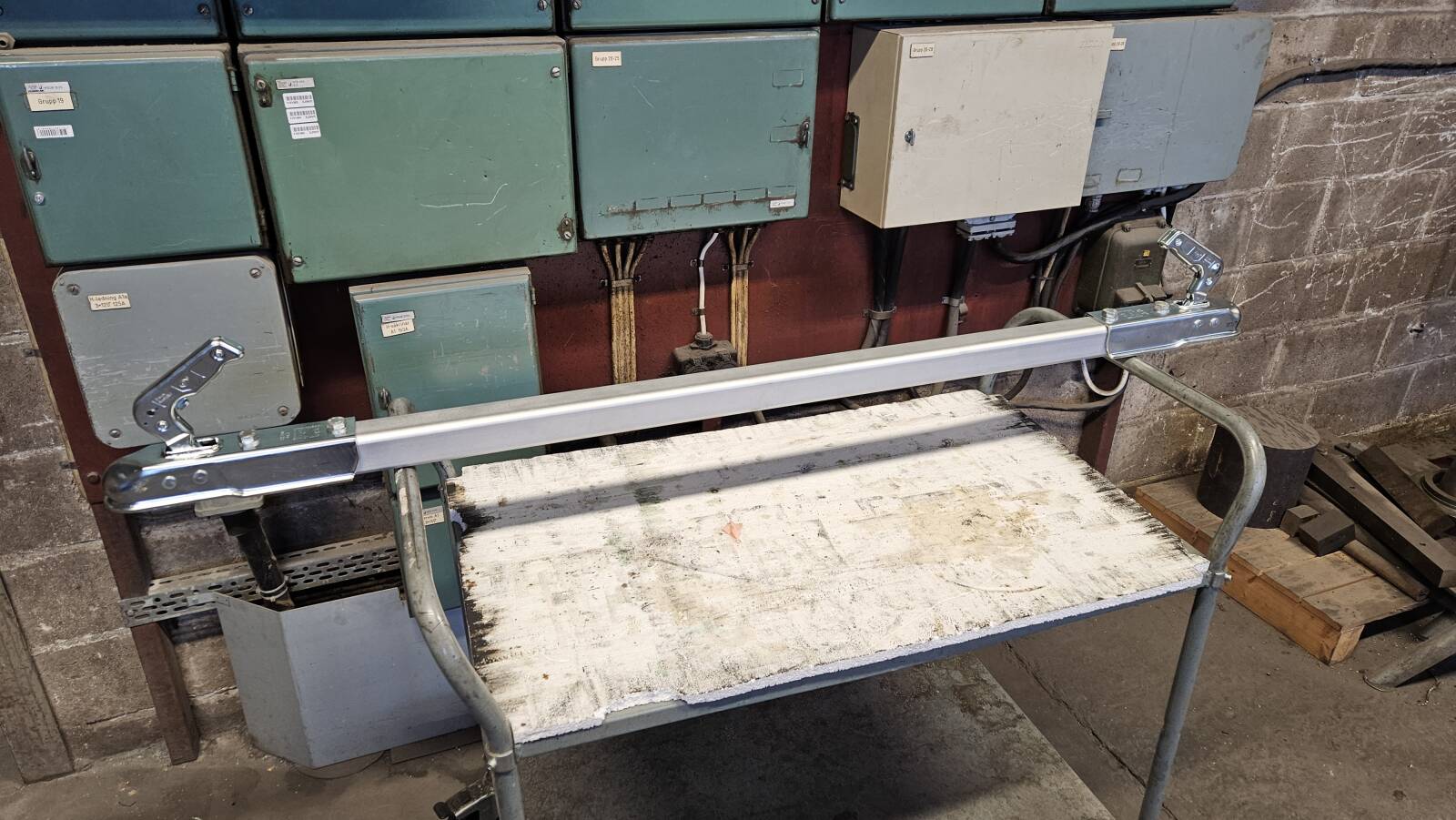

Krok tycker jag man får ha, så fixade det
Letade fram det som var över från rambygget för... *checks notes* 9 år sen
https://www1.garaget.org/gallery/images/204/203384/203384-8dadc99bd1ed2f934ff15e1f8c97531e.jpg
Och plockade en liten pjuck. Satte höjden efter en släp vi har.
https://www1.garaget.org/gallery/images/204/203384/203384-86aa9ca913ffe22bac002c3c19b1f670.jpg
https://www1.garaget.org/gallery/images/204/203384/203384-79fb7d2806a15b2889165708d1ac0f77.jpg
Sen tänkte jag det kunde vara smidigt med en drag/skjutstång till bobcaten, traktorn funkar men den är lite skrymmande ibland

Så fick stansa/bocka ett skopfäste att sätta en kula på till bobcaten också. Kan vara bra till att flytta släp med (Y)
https://www1.garaget.org/gallery/images/204/203384/203384-8c833a18c751eda1b8a4f14e0604abf3.jpg
Inte hunnit prova för PV:n är på semester för tillfället tongue
https://www1.garaget.org/gallery/images/204/203384/203384-0fbed51f170136fbb514a9f1dfa3f94d.jpg
Den ska få kardantunnel bland annat av en gammal plåtslagarräv.
Kan bli lite annat också, min energi är tyvärr väldigt begränsad vilket är anledning till att projektet tar sån tid.
Så lite outsourcing kan vara på sin plats för att se nya framsteg!
