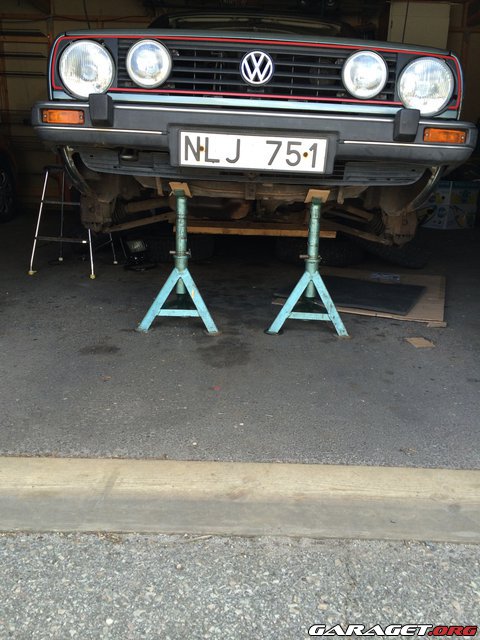

9 Inlägg
2 maj 2014
https://www1.garaget.org/gallery/images/205/204459/204459-d6a84f2d8ba089ef01e1cb43f66aa9bf.jpg
Påbörjat framaxelbyte idag, upptäckte att framaxelbalken var i riktigt dåligt skick men på måndag ska jag inhandla en ny! smile

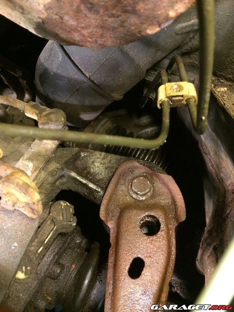

11 maj 2014
Har varit i garaget både igår och idag och det enda jag har hållit på med är att försöka få loss den här bulten
https://www1.garaget.org/gallery/images/205/204459/204459-e79c1a2488c9daa1e5bc345b51e56eac.jpg
Någon utav mina få följare som har några tips på hur jag ska göra eller själv har lossat framvagnsbalken tidigare.
Tack o hej!

9 Inlägg
25 maj 2014
Hallå igen lite dålig uppdatering här då lite annat kommit ivägen för bilmekande. Jag håller fortfarande på att försöka få bort bult-fan som sitter som ett as. Jag har värmt flera gånger spejat på liter med rostlösare och resultatet av det är en runddragen bult. Det jävliga med just den bulten är att du inte kommer åt med något annat än hylsa med förlägnare. Snart blir det vinkelslip underifrån i själva gummikudden som håller upp motorn.
Tack och hej!

1 322 Inlägg
25 maj 2014
går de inte med rörtång?
synn jag inte åkte golf längre.. annars hade jag kunnat gå ut å kollat, å försökt ge dig tips..
Volvo 945aaah!
9 Inlägg
26 maj 2014
Nej den får inte plats. Bromsrör och skit ivägen, blir till att köra med vinkelslipen imorgon. smile
